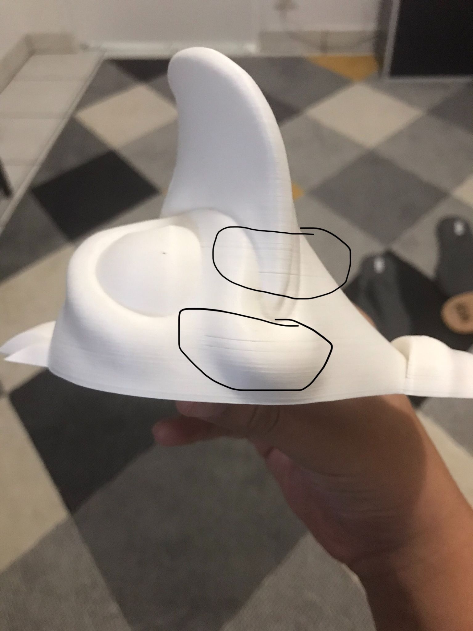

Muhcan Posté(e) Décembre 18, 2020 Posté(e) Décembre 18, 2020 (modifié) Bonjour, je suis débutant dans l'impression 3d et j'ai des soucis sur mes impressions. Lorsque j'imprime avec du pla blanc (wanhao) il y a une sorte de vide entre 2 couches. Je ne sais pas si c'est à cause de l'extrudeur, mon plateau était plutôt bien nivelé ou peut-être à cause du filament ? Merci beaucoup. Modifié (le) Décembre 18, 2020 par Muhcan
Titouvol Posté(e) Décembre 18, 2020 Posté(e) Décembre 18, 2020 (modifié) C'est plutôt de la sous extrusion. C'est a dire que ta machine ne fournit pas assez de matière à ce moment là. Il peut y avoir plusieurs raisons à cela dont une vitesse excessive. Modifié (le) Décembre 18, 2020 par Titouvol

Titouvol Posté(e) Décembre 19, 2020 Posté(e) Décembre 19, 2020 Cela dit si c'était la vitesse ce serait plus répandu. Est ce que c'est un filament de marque ? Ça peut venir d'un filament avec des impuretés ou un diamètre irrégulier.
Muhcan Posté(e) Décembre 19, 2020 Auteur Posté(e) Décembre 19, 2020 Non mais de toute façon je n'avais jamais calibré l'extrudeur et sinon c'est un filament de marque.
Muhcan Posté(e) Décembre 23, 2020 Auteur Posté(e) Décembre 23, 2020 Bonjour, après avoir calibré l'extrudeur j'ai toujours le même problème sauriez vous de où cela pourrait venir ?
Titi78 Posté(e) Décembre 23, 2020 Posté(e) Décembre 23, 2020 As tu changé le ventilateur de hotend ou c'est toujours celui d'origine ? Quel est ta valeur de rétractation ? C'est quel modèle d'imprimante ? As tu changé la buse ? Si oui as tu respecter la titi's procédure épinglée dans la rubrique creality ou dans ma signature si tu as le même type de tête que sur une cr10s ? En fonction des réponses à ces questions ont poura t'aider 1
Muhcan Posté(e) Décembre 23, 2020 Auteur Posté(e) Décembre 23, 2020 Ok ça marche, Alors pour les ventilos ce sont ceux d'origine. Mon imprimante est la longer lk4 pro ( un clône de l'Alfawise U30 pro). Ma distance de rétractation est de 6 mm et la vitesse est de 65 mm/s (je n'ai jamais touché à ces paramètres). Et je suis sur une buse de 0,4 mm. En tout cas merci beaucoup.
Titi78 Posté(e) Décembre 23, 2020 Posté(e) Décembre 23, 2020 Commence par diminuer la rétraction à 4.5 avec une vitesse de 40. En effet quand la rétractation est trop grande le filament fini par se bloquer dans la hotend. Vérifiez aussi le serrage de la roue dentée de l'extrudeur sur le meplat de l'axe moteur

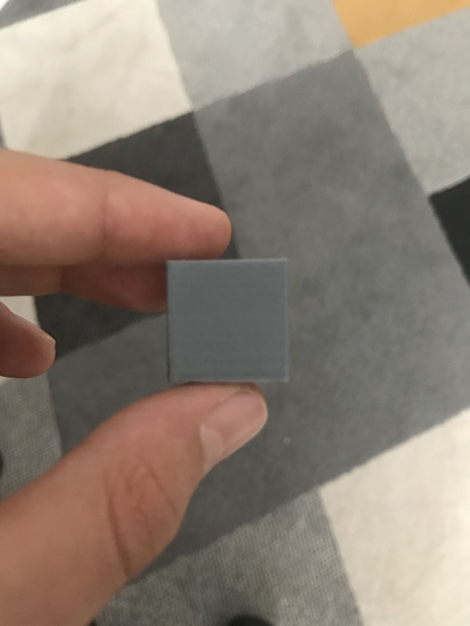

Muhcan Posté(e) Décembre 24, 2020 Auteur Posté(e) Décembre 24, 2020 (modifié) Voici le résultat après avoir aporté les modifications.Il y a toujours sur le cube des imperfections peut-être que c'est juste normal ? Modifié (le) Décembre 24, 2020 par Muhcan Mauvais format de fichier
Idealnight Posté(e) Décembre 24, 2020 Posté(e) Décembre 24, 2020 Ton z, tige filetée est mal réglé. Faut revoir la tension des courroies aussi je pense. 1 1
Titi78 Posté(e) Décembre 24, 2020 Posté(e) Décembre 24, 2020 +1 avec Idealnight, les bourlet visible indiquent que le Z ne monte pas régulièrement (il y a des stries mais ca cest normal). donc il faut verifier qu'il n’y a aucun point dur sur Z et que les galets Y et X sont bien réglés . à toi de jouer avec mon tuto 1

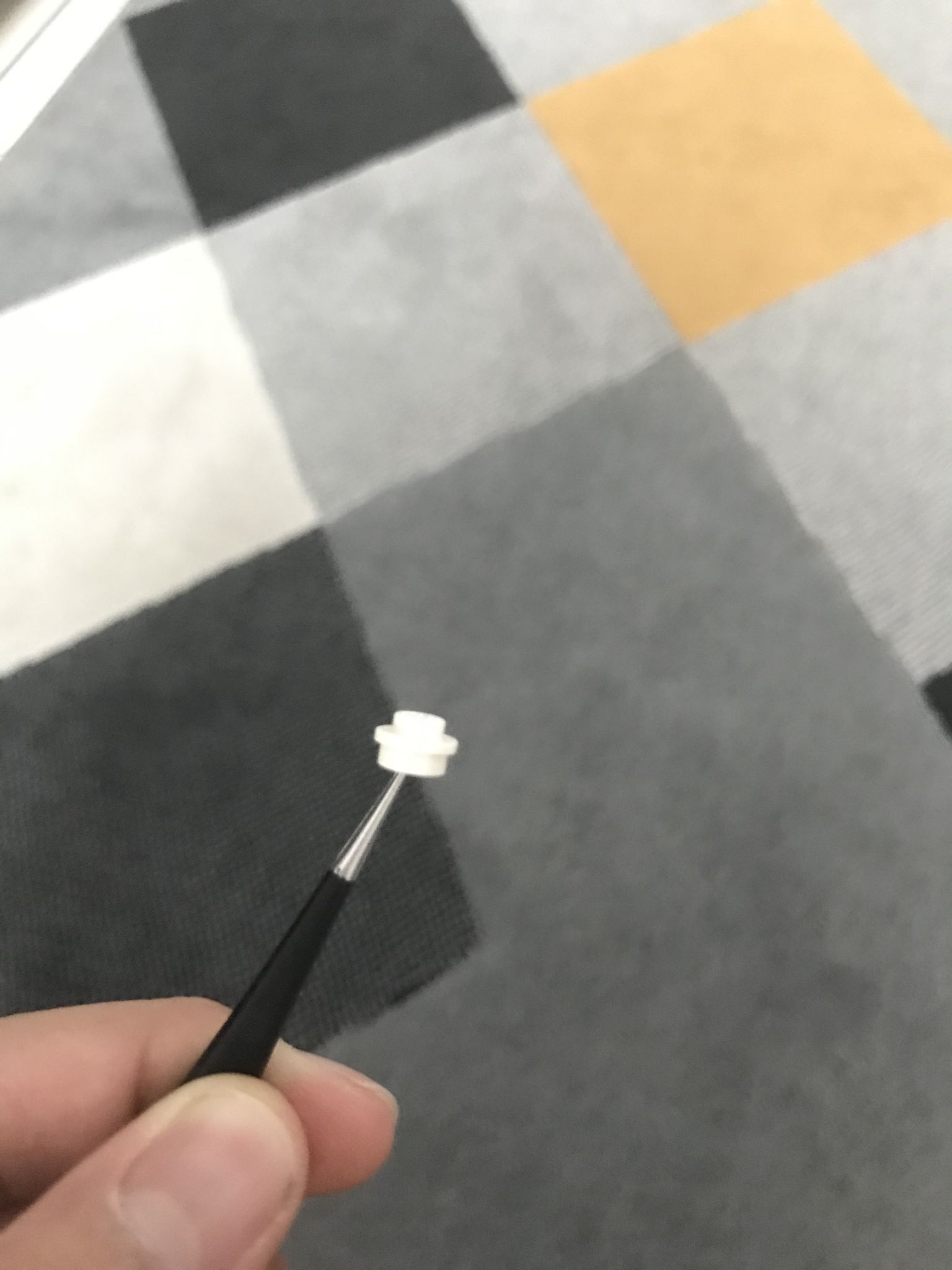

Muhcan Posté(e) Décembre 24, 2020 Auteur Posté(e) Décembre 24, 2020 ok ça marche merci beaucoup de prendre du temps pour m'aider. J'ai juste une question, est que ceci ( photo) fera l'affaire pour le placer entre la tige et le coupleur ? Cordialement.
Titi78 Posté(e) Décembre 24, 2020 Posté(e) Décembre 24, 2020 (modifié) si cela permet d’appuyer la tige sur l'axe moteur (et pas dans le fond du lamage du coupleur) oui il faut juste que ca permette que la tige Z soit en appuis sur l'axe moteur PS penser a bien vérifier le serrage du coupleur pour que cela ne patine pas lors du déplacement du Z Modifié (le) Décembre 24, 2020 par Titi78

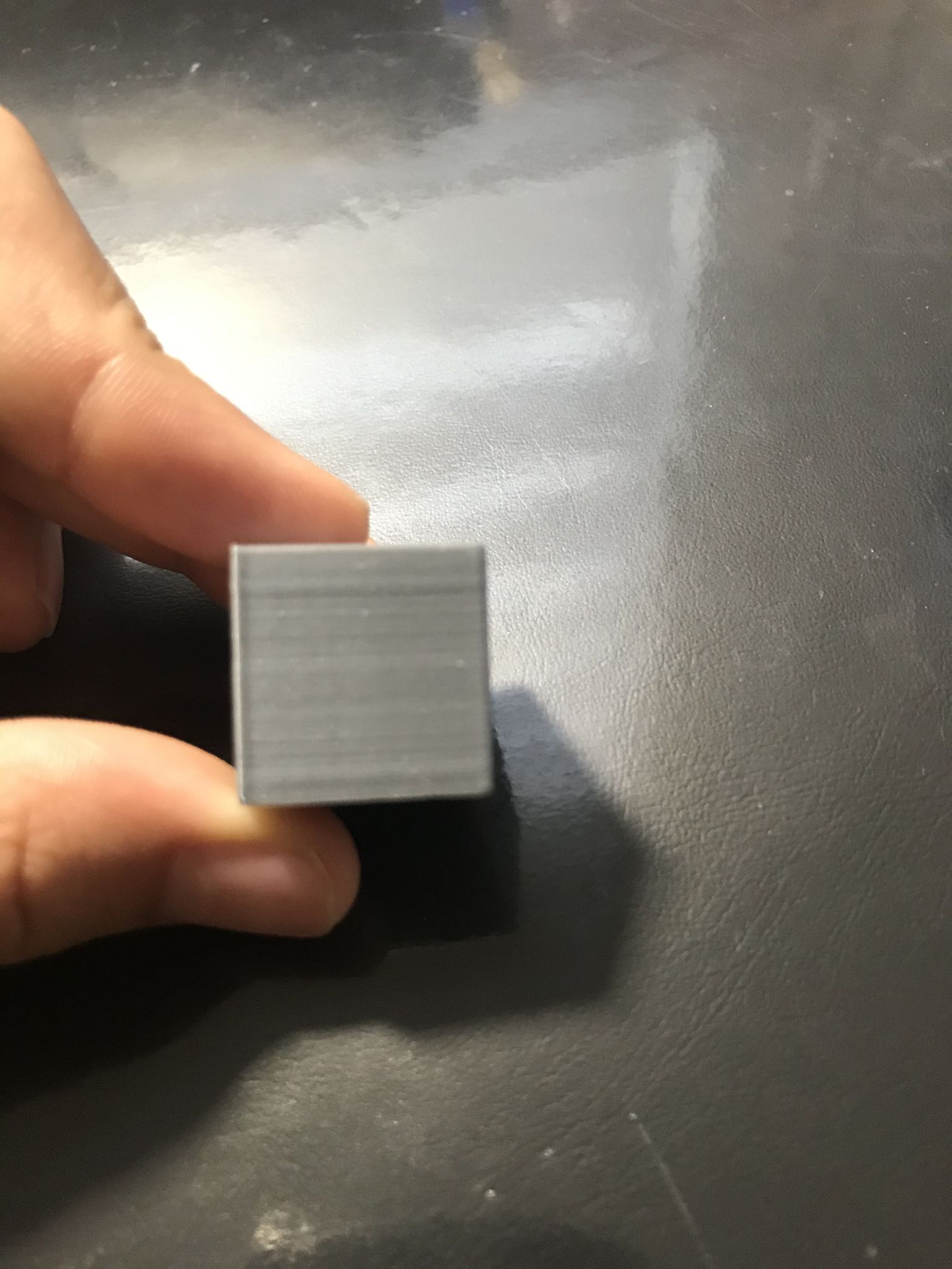

Muhcan Posté(e) Décembre 24, 2020 Auteur Posté(e) Décembre 24, 2020 (modifié) Très bien je vais essayer je vous tiens au courant. EDIT: alors après avoir suivi votre tuto je crois que c'est bon, on voit encore un peu des défauts mais je crois qu'il y a eu une amélioration ! Je pense sûrement lubrifier la tige de l'axe Z pour encore mieux l'améliorer ! Merci beaucoup Modifié (le) Décembre 24, 2020 par Muhcan
