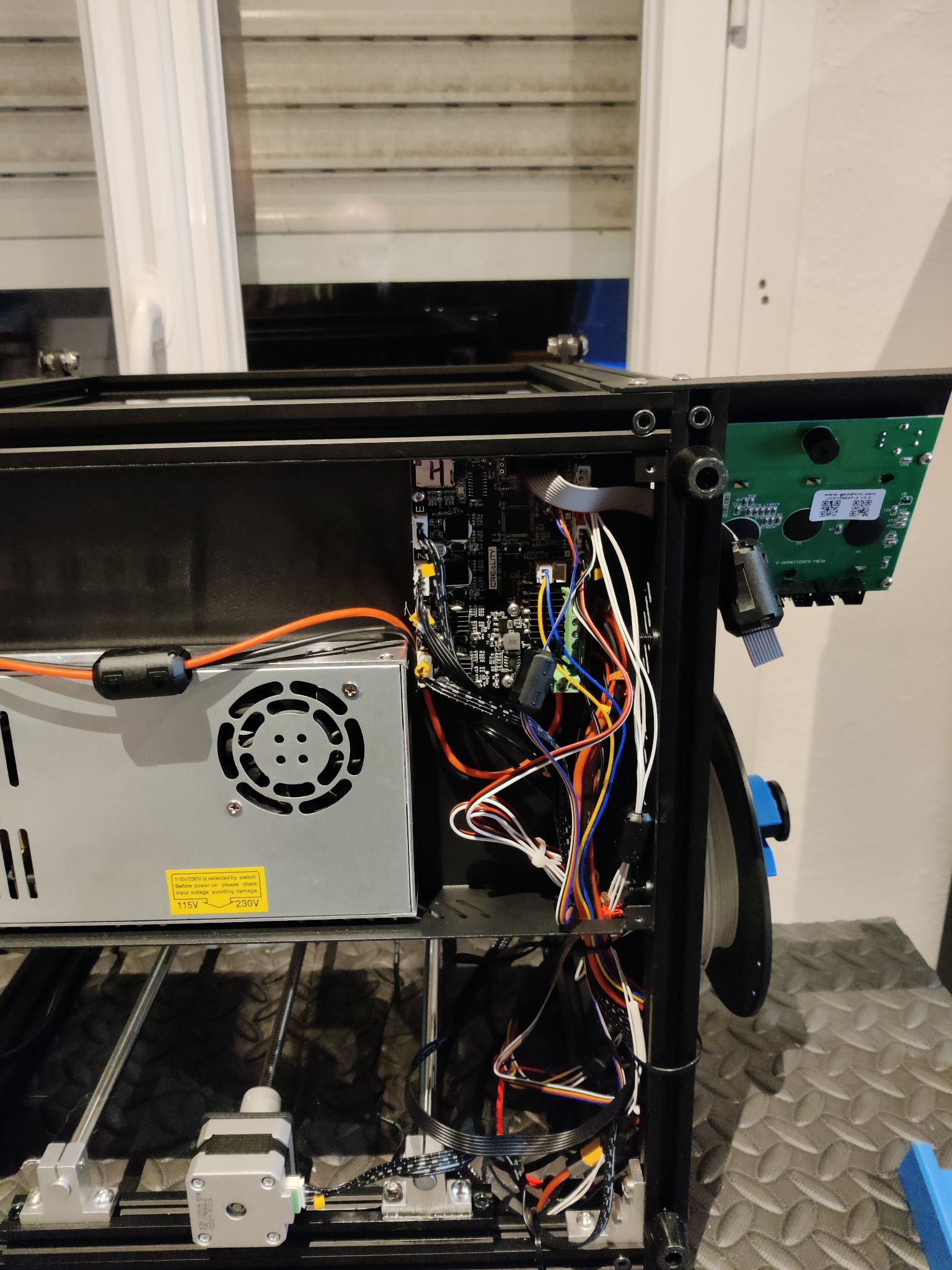

Sur une Ender 5 la carte Creality v4.2.7 m'a posé des tas de problèmes : Pendant une impression les menus changeaient aléatoirement comme si quelqu'un appuyait sur la molette.
Cette carte a de gros problèmes de perturbations électromagnétiques. J'ai résolu en installant des bagues ferrites sur les différentes nappes.
Tu as peut être un problème similaire...

Simple: Quand mes problèmes disparaissent quand j'ajoute des ferrites sur les nappes, c'est que ma carte V4.2.7 a un problème d'EMI. Je ne l'ai pas lu sur les réseaux sociaux (merci de me prendre pour un noob ou pire), je l'ai véçu et j'y ai passé des heures avant de trouver. Donc je partage.
Ensuite, TH3D confirme mes dires si tu ne me crois pas.
https://www.th3dstudio.com/product/creality-v4-2-7-board-with-silent-trinamic-drivers/
Ce que je peux t'affirmer c'est quand sans bague ferrite, impossible de faire marcher le BL Touch 3.1 avec la v4.2.7
Une photo de ce que j'ai du faire pour avoir une Ender 5 BL Touch V4.2.7 fiable. J'enlève une seule de ces ferrites et ça déconne....
(Je suis sur le dernier Marlin stable)

Visiblement c'est plutôt le modèle (Ender5) qui a (aurait) un problème.
Sur ce forum d'autres utilisateurs de cartes 4.2.7 avec d'autres modèles d'imprimantes (Ender3) ne rencontrent pas de problème actuellement sinon je sais qu'ils auraient déjà posté.
Lien vers le commentaire
Partager sur d’autres sites
Oui c'est un grand mystère pourquoi la même carte sur Ender 3 ne pose pas de problèmes... Creality ne m'a jamais répondu. Effectivement sur les forums anglais, ce sont uniquement les possesseurs d'Ender 5 qui ont le souçi. Peut être que l'alimentation est différente, le chassis je ne sais pas et mes compétences en électroniques ne sont pas assez élevées pour comprendre la cause profonde. Je suis preneur de toute information. Sur la Ender 3 l'alimentation est nettement plus éloignée...
Ce que je peux dire c'est que dans cette imprimante les cartes 1.1.4 et 1.1.5 n'ont jamais eu de problèmes similaires.
L'alimentation débite bien du 24 Volt.
Il y a un mystère avec la v4.2.7 et visiblement une grande majorité des propriétaires d'Ender 5 rencontrent le même problème avec.
