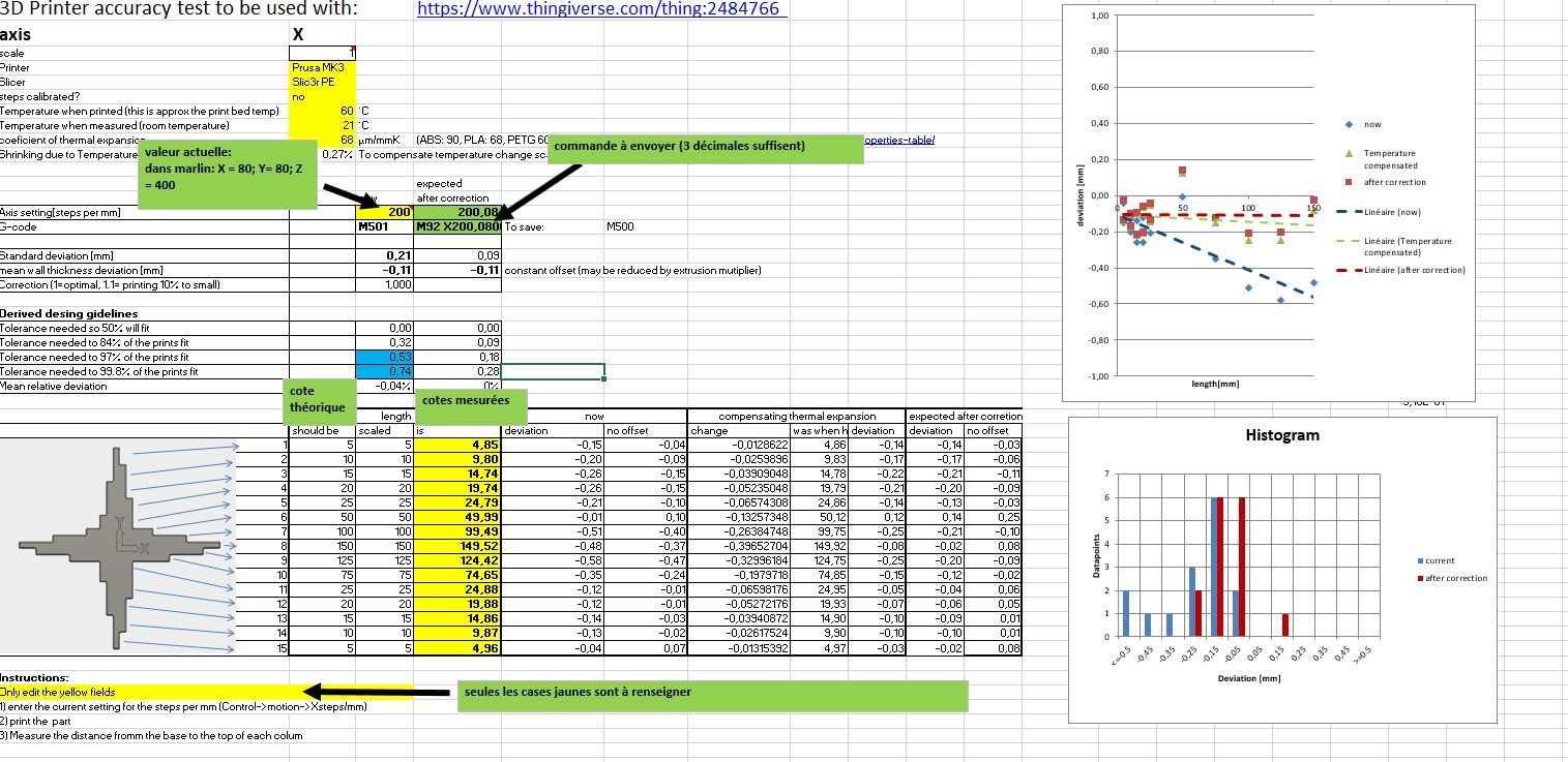

remibora Posté(e) Décembre 31, 2020 Partager Posté(e) Décembre 31, 2020 enc...lé... Wouah! c'est pas la méthode d'amateur ça... Voici quelques explications: Citation Lien vers le commentaire Partager sur d’autres sites More sharing options...
poulpe69 Posté(e) Décembre 31, 2020 Auteur Partager Posté(e) Décembre 31, 2020 ca me tente bien comme méthode pour essayer d'être au plus prêt des cotes lorsque j'imprime quelque chose il me faudrait modifier le centrage vu que j'ai un décalage. Mais je ne sais pas si je peut le faire depuis pronterface et si oui quelle est la commande a lancer Lien vers le commentaire Partager sur d’autres sites More sharing options...
remibora Posté(e) Décembre 31, 2020 Partager Posté(e) Décembre 31, 2020 il y a 8 minutes, poulpe69 a dit : il me faudrait modifier le centrage vu que j'ai un décalage. hein? Est-ce que tu veux dire que lorsque tu envoies un G0 X150 Y150, ta buse n'est pas au centre du plateau? Lien vers le commentaire Partager sur d’autres sites More sharing options...
poulpe69 Posté(e) Décembre 31, 2020 Auteur Partager Posté(e) Décembre 31, 2020 Je l'envoie comment cette commande? J'ais lancer la mire de centrage après avoir tracé le centre de mon plateau et j'ais un décalage de 5mm environ en X et en Y. Donc il faudrait que je le corrige pour continuer le calibrage selon la méthode du lien que j'ais mis (qui provient du tuto de @fran6p sur le calibrage de l'imprimante en étape 4 ) Lien vers le commentaire Partager sur d’autres sites More sharing options...
remibora Posté(e) Décembre 31, 2020 Partager Posté(e) Décembre 31, 2020 il y a 4 minutes, poulpe69 a dit : Je l'envoie comment cette commande? Je ne suis pas sûr de comprendre... le G0 X150 Y150, tu l'envoies avec pronterface, après avoir fait une POM (prise d'origine machine) avec un G28 par exemple. Pour appliquer le décalage systématique, tu envoies M206 X5 Y5 suivi d'un M500 pour sauvegarder dans l'eeprom Pour les signes, c'est au pif (aïe! ) puisque je ne connais pas le sens du décalage. Si je ne dis pas de bêtises, dans l'exemple, la buse sera décalée vers la gauche et vers l'avant par rapport au centre. Lien vers le commentaire Partager sur d’autres sites More sharing options...
poulpe69 Posté(e) Décembre 31, 2020 Auteur Partager Posté(e) Décembre 31, 2020 Bon je pense que je vais passer cette étape car Lorsque je lance les commande que tu dis je me retrouve bien sur mon tracé( du moins semble t'il car la tête étant dessus je ne peut voire parfaitement) et lorsque je lance la mire de centrage j'ai un décalage de 3mm et X et Y alors qu'elle est bien centrée dans cura Lien vers le commentaire Partager sur d’autres sites More sharing options...
remibora Posté(e) Décembre 31, 2020 Partager Posté(e) Décembre 31, 2020 il y a 17 minutes, poulpe69 a dit : Bon je pense que je vais passer cette étape Honnêtement, je pense que tu vas t'en remettre... c'est loin d'être crucial... il y a 18 minutes, poulpe69 a dit : lorsque je lance la mire de centrage j'ai un décalage de 3mm et X et Y Il faut voir le bon coté des choses, c'est mieux que 5mm ! 1 Lien vers le commentaire Partager sur d’autres sites More sharing options...
poulpe69 Posté(e) Décembre 31, 2020 Auteur Partager Posté(e) Décembre 31, 2020 c'est exactement ce qui m'a amener a laisser tomber Lien vers le commentaire Partager sur d’autres sites More sharing options...

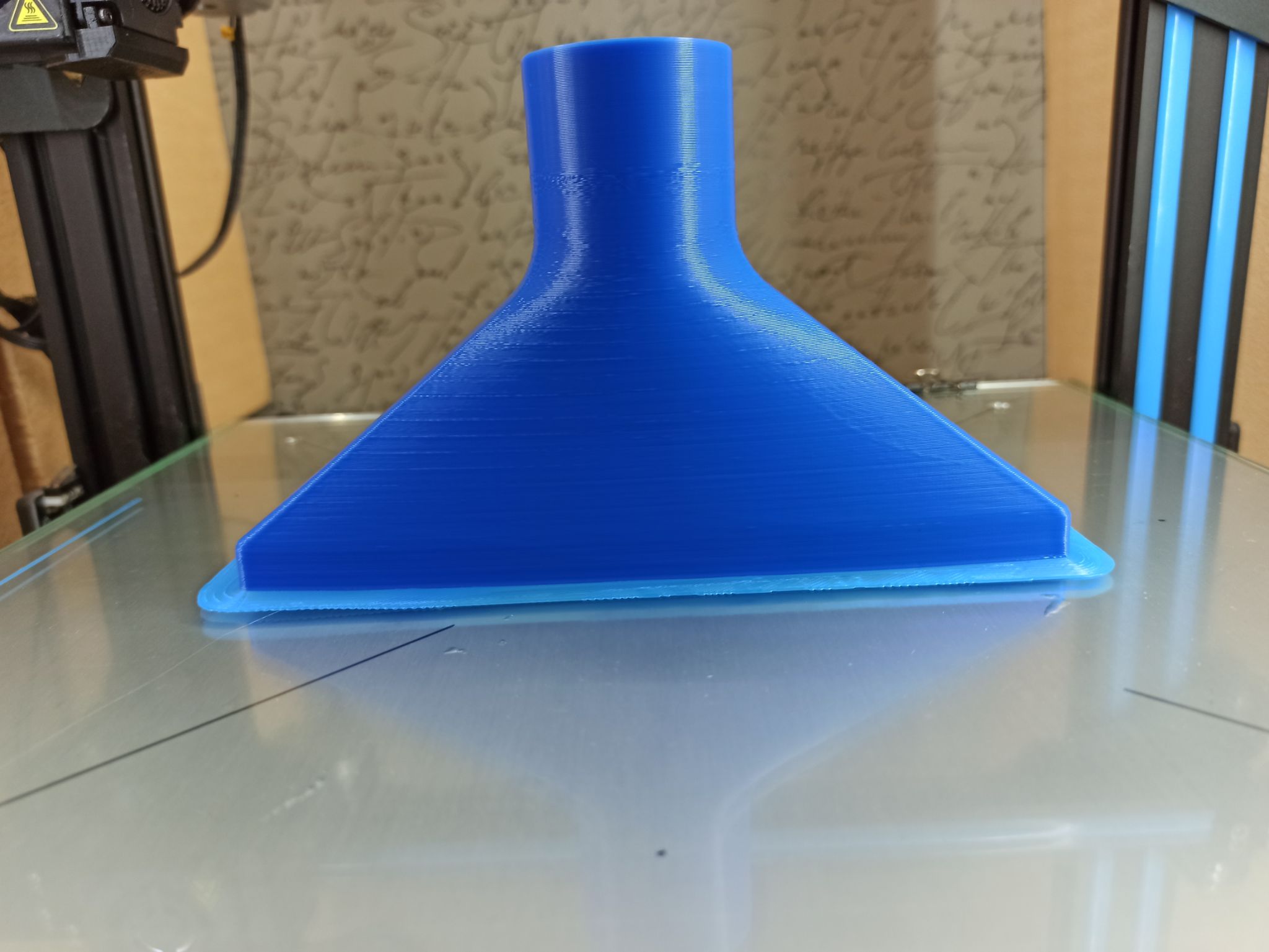

poulpe69 Posté(e) Janvier 1, 2021 Auteur Partager Posté(e) Janvier 1, 2021 Avant toutes choses vraiment un grand merci pour votre aide. L'imprimante est enfin de nouveau opérationnelle après d'autres galères bien sur lol. Voici donc la 1ere vraie impression Le rendu n'est pas top mais c'est normal, c'est en ABS avec une hauteur de couche de 0.28 et a une vitesse de 100mm/s. Donc pas si mal je trouve du coup Lien vers le commentaire Partager sur d’autres sites More sharing options...
remibora Posté(e) Janvier 1, 2021 Partager Posté(e) Janvier 1, 2021 Salut, Au final, tu t'en es sorti comme un chef avec ce changement de carte-mère ! il y a 3 minutes, poulpe69 a dit : une hauteur de couche de 0.28 et a une vitesse de 100mm/s. C'est parce que tu avais un train à prendre? Au fait, bonne année 2021 ! Lien vers le commentaire Partager sur d’autres sites More sharing options...
