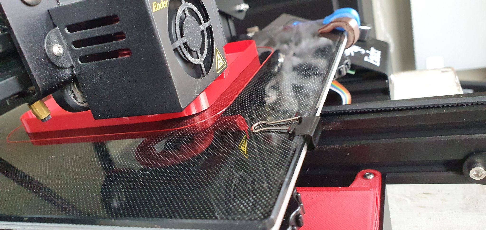

nicaula Posté(e) Décembre 22, 2020 Posté(e) Décembre 22, 2020 Bonjour, Je suis dans la découverte de l'impression 3d, mais rencontre quelques petits soucis . J'ai calibré mon imprimante avec l'aide du fameux dés YXZ . Je me suis fait des petites séparations pour une boite, que j'ai coté à 97 mm avec fusion 360 . Apres impression , la pièces ne mesure que 95.34 mm ! Je trouve que c'est énorme comme différence surtout que les dés que j'ai imprimés étaient assez juste . Avez vous une idée ? Merci.

nicaula Posté(e) Décembre 23, 2020 Auteur Posté(e) Décembre 23, 2020 J'ai fait 120.2 x 100.2 ça rentre nickel . Ma boite est fini , il y a juste un coin qui s'est soulevé une fois que l'imprimante montait les bords du couvercle !
fran6p Posté(e) Décembre 23, 2020 Posté(e) Décembre 23, 2020 il y a 5 minutes, nicaula a dit : il y a juste un coin qui s'est soulevé C'est du gauchissement (warping) dû à la rétraction du filament quand il refroidit. Pour l'éviter en partie, tu peux utiliser une bordure au lieu de la jupe ou avec un greffon dans Cura mettre des «pastilles» aux quatre coins. Le plus efficace étant d'avoir une «parfaite» première couche qui adhère au plateau (vitesse lente et offset aux petits oignons). Il est sympa ton filament rouge, c'est lequel ?
