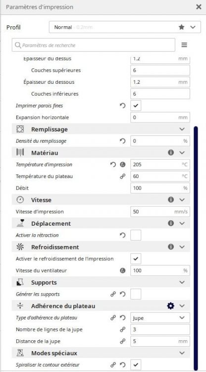

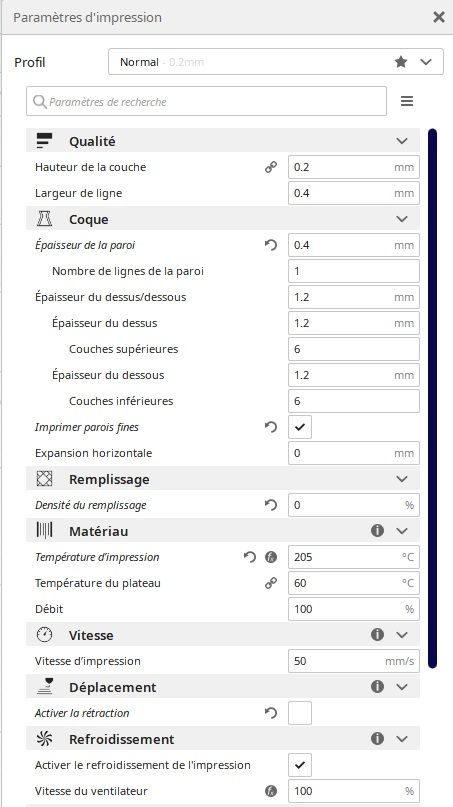

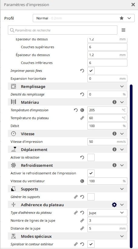

Donald3d Posté(e) Décembre 22, 2020 Posté(e) Décembre 22, 2020 Bonjour, Je souhaite faire une calibration du débit sous Cura. Pour cela j'utilise un cube évidé de 0.4mm de paroi. Malgré que je coche le mode "Spiraliser le contour extérieur", impossible d'avoir une impression en mode vase. Il y a toujours des déplacements entre les couches. J'utilise ce même STL sur Simplify et cela fonctionne. Il doit y a voir une option que je ne vois pas et qui m'interdit le tranchage en mode vase mais je ne la trouve pas.
Titi78 Posté(e) Décembre 22, 2020 Posté(e) Décembre 22, 2020 Sous cura il faut un cube plein . C'est cura qui imprime que la paroi
Doc2b Posté(e) Décembre 22, 2020 Posté(e) Décembre 22, 2020 Il faut aussi enlever les couches supérieures non ? (en tout cas sans S3D c'est mieux de faire comme cela).
Titi78 Posté(e) Décembre 22, 2020 Posté(e) Décembre 22, 2020 Pour tester la paroi il suffit d'arrêter l'impression à la hauteur voulue
Donald3d Posté(e) Janvier 10, 2021 Auteur Posté(e) Janvier 10, 2021 Le 22/12/2020 at 11:54, Titi78 a dit : Sous cura il faut un cube plein . C'est cura qui imprime que la paroi Oui. J'ai pris un cube plein est cela à fonctionner. Merci @Titi78 !
