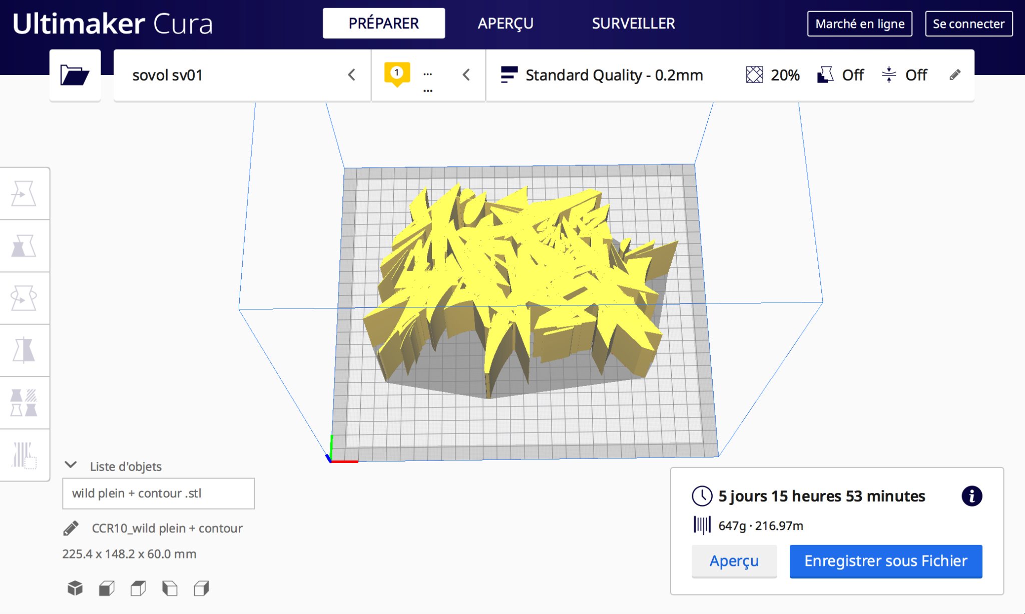

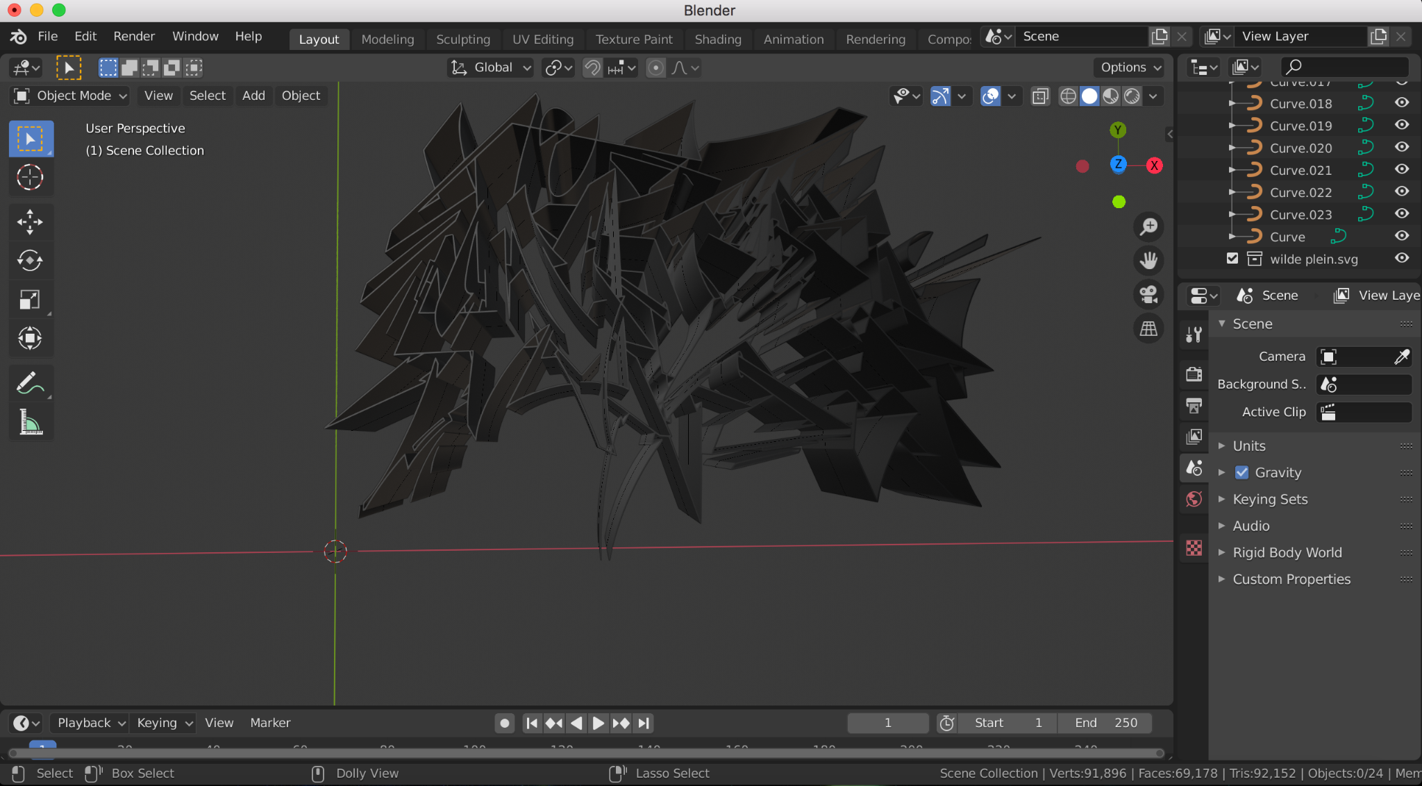

fabiosimo Posté(e) Décembre 23, 2020 Posté(e) Décembre 23, 2020 (modifié) Bonjour a tous . En premier lieu j'aimerais m'excuser pour les nombreuse fautes d'orthographe. Alor voila je vais "diviser" mon problème en plusieur partie, mais en gro , j'essais de modéliser un dessin (un graffiti pour être exacte) mais je n'y arrive pas je pense que le soucis viens du mode opératoire que j'utilise. Je m'explique. 1) je dessine sur procreate , j'exporte mon dessin en .jpeg sur mon ordi , je le convertie sur internet en .svg et je l'importe sur blender je l'extrude et je me retrouve avec mon dessin en 3D ensuite je le met sur cura tous semble bien (voir photo 1) mes quand je le découpe la quasi totalité de mon modèle a comme disparue .(voir photo 2) je pense que le problème est due soit a la conversion sur internet qui est de mauvaise qualité (mais dans ce cas je comprend pas pourquoi il parait propre sur blender et même cura avant la découpe) soit c'est un problème d'échelle car j'ai remarquer que le problème de "rendu qui disparait a la découpe" augmente quand je réduit le modèle (au passage je réduit le modele car quand je ne le fait pas il m'annonce un temps d'impression très anormalement long) de plus cura m'informe quand j'importe le fichier qu'il augmente sa taille a 10 000 % de sa taille original . 2) Mon second problème rejoint le premier mais vous allez comprendre (enfin je l'espère lol ) mon graffiti se compose en gros en deux partie ,les contours (voir photo 3) et le remplissage (voir photo 4 ) j'ai donc essayé de le fair en 2 modèle que j'imprime séparément pour au final l'emboiter l'un dans l'autre et me retrouver avec le résultat final (voir photo 5) en utilisent 2 couleur different de PLA. je ne c'est pas si sa va le fair mais je vais testé sauf qu'on en revient au problème numéro 1 lors de la découpe dans cura le modèle ne correspond plus donc j'ai voulu opter pour une autre solution . J'ai penser a mettre mais 2 modèle dans blender en même temps (voir photo 5), l'exporter en un seul fichier .stl et l'imprimer ( je referait les contours a la main ) donc je le mais dans cura ,je découpe, le rendu est pas trop mal mais il me sort une durée de fou genre 5jour et 15h (voir photo 6) alor que le modèle fait 20 cm sur 10cm pour 3cm de hauteur donc je comprend pas . J'ai vue sur certain tuto de modelisation qu'il fallait "fusioner" les different partie d'un modele .Je precise que je ne l'es pas fait pour m'y retrouver entre les contours et le remplissage vue que je vais devoir les faire a la main je sais pas si le probleme vient de la mais je le dit au cas ou. Dsl pour ce pavé mais je comprend vraiment pas . J'ai acheter une imprimante 3D spécialement pour mes graffiti et j'ai jamais réussi a en imprimer un .. En espérant avoir été claire pour ceux qui on pris le temps de lire. Merci pour votre aide. Bonne journée. Modifié (le) Décembre 23, 2020 par fabiosimo

trotro Posté(e) Décembre 23, 2020 Posté(e) Décembre 23, 2020 Salut, Les parois de ton dessin sont trop fines pour la buse que tu utilises dans cura. 1
Tobal Posté(e) Décembre 23, 2020 Posté(e) Décembre 23, 2020 Trotro a raison dans tes photos 1 et 2 le problème vient simplement de la finesse de tes parois qui ne pourront pas s'imprimer en FDM aussi finement. Ton process est assez curieux mais je trouve que blender s'en sort vraiment bien mais si tu veux un contrôle plus précis sur tes parois je pense qu'il te faudra passer par un logiciel de dessin vectoriel comme Illustrator. Je réalise souvent des travaux de ce types (pas de l'extrusion de graffitis mais de dessin) et je suis souvent confronté à ce genre de soucis et tes créas sont vraiment pas simples à traiter tu devrais commencer par un bien + simple pour mettre au point ta technique. 1

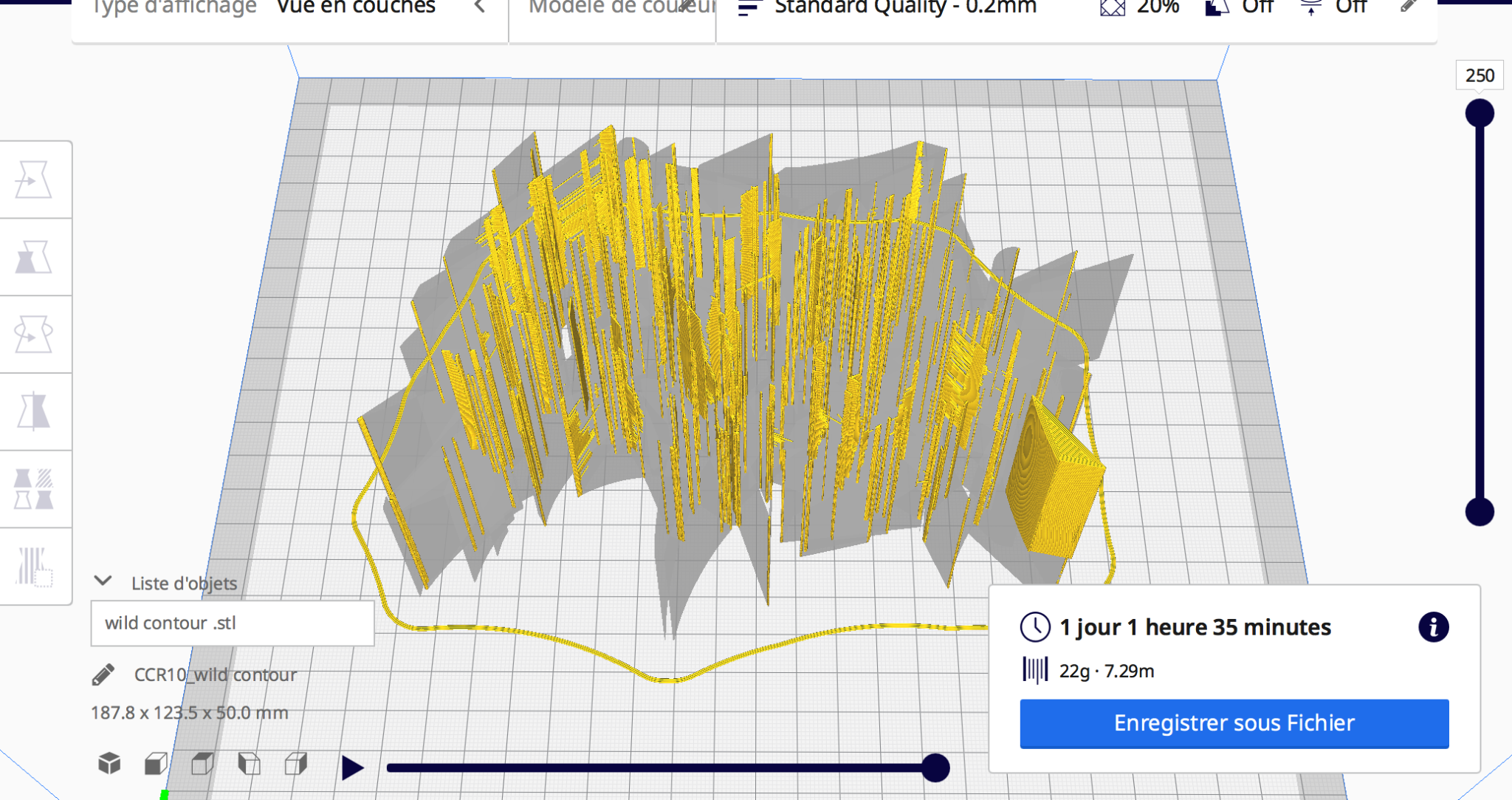

papajds Posté(e) Décembre 23, 2020 Posté(e) Décembre 23, 2020 Bonjour, imprimer les 2 modèles montrés séparément , et ensuite les emboiter , pour que ça fasse "papa-maman" ; c'est pas gagné ... c'est déjà pas évident avec des cylindres ou pièces prismatiques simples ; alors là , t'as pas fini de faire des essais et recommencer. la meilleure solution serait d'imprimer en double extrusion en 2 couleurs directement. ou , si t'a pas de double extrusion, de faire un modèle plein de la couleur extérieure , et de seulement faire les motifs incrustés sur le dessus , et de changer le fil juste pour les 2 ou 3 dernières couches, à la main ,en arrêtant l'impression pour changer le fil. A+

fabiosimo Posté(e) Décembre 23, 2020 Auteur Posté(e) Décembre 23, 2020 papa jds ouai c'est bien se que je me disait .. je pense fair ton idee sa sera plus simple merci du conseil
