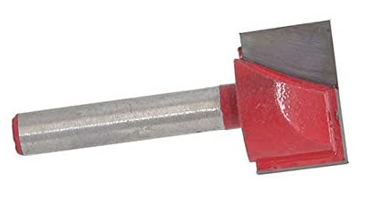

Le surfaçage, c'est l'action de mettre ton martyr à 0 sur toute sa surface: Tu mets une fraise à défoncer ...:
cmt_174.080.11_1_1_1_1_1_1_1_1_5965f503d
...et tu usines TOUTE la surface de ton martyr sur une profondeur suffisante (entre qqles 10ème et qqles mm) pour rendre ton martyr plat. Et tu repart dur de bonne base.

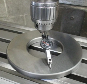

Oui, et le "tramming" (désolé ya pas vraiment de mot qui va bien en Gaulois) c'est s'assurer que l'axe de la broche est parfaitement d'équerre avec la table
Normalement on fait ça avec un comparateur monté dans la broche de cette façon :
Sur un tour complet de broche, le comparateur doit être à zéro partout
Enfin ça c'est la théorie. Dans la vraie vie sur nos brêles en carton, c'est difficile à obtenir
Mais ça n'empêche pas d'ESSAYER de s'en approcher le plus possible, au moins de comprendre le principe
Tant que la broche n'est pas perpendiculaire à la table en 4 points, inutile de rêver à faire du bon boulot

Pour nos bécanes en "carton, bouts d'ficelle, tringles à rideaux et élastiques de calbute" tu pourrais t'offrir un "indicateur à cadran" plus connu des graisseux sous le nom de "Puppitast" ça coûte pas très cher chez le Grand Méchant Loup, et c'est TRES utile voir ici >>>>
Pour fixer les idées, voilà le vrai prix "professionnel", si c'est pas du foutage de gueule >>> ....
Tu lui fabriques une petite queue si celle qui est livrée avec va pas, tu le montes comme ça

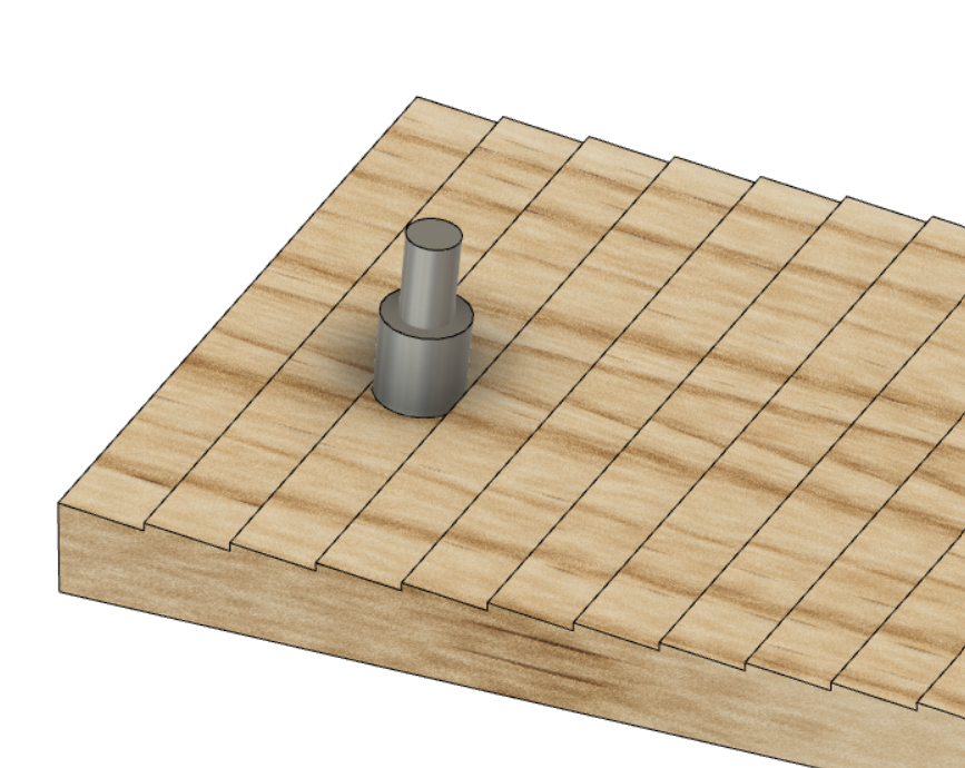

Moi le surfaçage je le fais avec un fraise la plus large que je peux compte tenu des capacités de ma bécane, genre ça :
Donc si tu veux faire les choses comme y faut :
- 1er surfaçage en enlevant presque rien mais partout. Ya de fortes "chances" que ça fasse des escaliers comme ça, volontairement exagéré :
- "tramming" en faisant en sorte que la bille du comparateur touche le milieu de la vague de chaque côté de sa rotation
- correction de l'équerrage de la broche DANS LES DEUX DIRECTIONS  en desserrant son collier et/ou en calant selon besoin
- re-surfaçage et là c'est plat, tu peux bosser tranquille et c'est fait pour un bon moment
