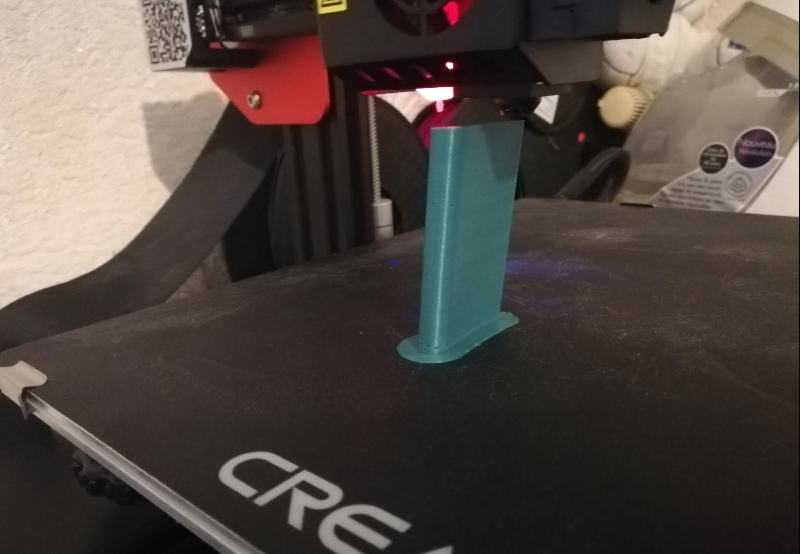

Hello,
après chauffe de l'imprimante, l'impression commence et continue à partir du mauvais endroit (exemple vidéo minute 7:00), donc je l'arrête avant qu'il ecrase le plateau et continue à partir de ce point et je recommence 3 voir 10 fois, ce qui me fait perdre beaucoup de temps, pour qu'à la fin, il commence correctement (exemple vidéo minute 8:00).
De l'aide s'il vous plait 🥺

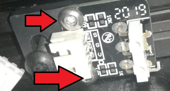

Salut,
Déjà, je pense que ton détecteur de fin de course est mal connecté ou HS, dans tous les cas la prise d'origine en Y ne se fait pas correctement. Tu peux tester le signal du fin de course en envoyant en USB (pour les détails, voir le 3ème paragraphe) M119 (avec et sans appuyer avec le doigt sur le détecteur).
Après, l'offset X,Y du BLTouch doit être renseigné. Actuellement, tu dois avoir 0 , 0. Je ne connais pas les valeurs mais tu peux les mesurer simplement avec une règle graduée. C'est le décalage X, Y du BLTouch par rapport à la buse. Comme le BLTouch est à gauche, la valeur sera négative. Si ton BLTouch est avancé par rapport à ta buse, Y sera négatif.
Pour modifier les valeurs, il suffit d'envoyer en USB via Pronterface, Repetier-host,... le GCode M851 Xx Yy suivi d'un M500 (sauvegarde) où x est le décalage en X et y le décalage en Y (valeur en mm).
Au lieu d'envoyer le GCode en USB, tu peux simplement ajouter les 2 commandes dans le GCode de démarrage (dans le logiciel trancheur / slicer). Dans ce cas, il faudra palper de nouveau le plateau en ajoutant un G29 après le G28. Cette opération n'est à faire qu'1 fois. Ensuite tu pourras supprimer ces 3 lignes.
Sauf erreur de ma part, le Gcode de démarrage que tu as indiqué dans ton 2ème message ne correspond pas au fichier que tu as exécuté à la fin de la vidéo. Cela dépend du firmware, mais dans le Gcode, tu ne précises pas qu'il faut utiliser le nivellement en mémoire ou palper le plateau (comme dans la vidéo) au début de l'impression. Par sécurité, je te conseillerais d'ajouter la ligne M420 S1 juste après la ligne G28: tu seras sûr que le nivellement en mémoire sera appliqué.

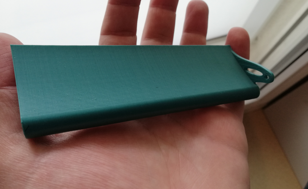

A la vue des trous dans tes impressions, je me demande si tu as calibré ton extrudeur? si non, alors tu peux suivre ce tuto.

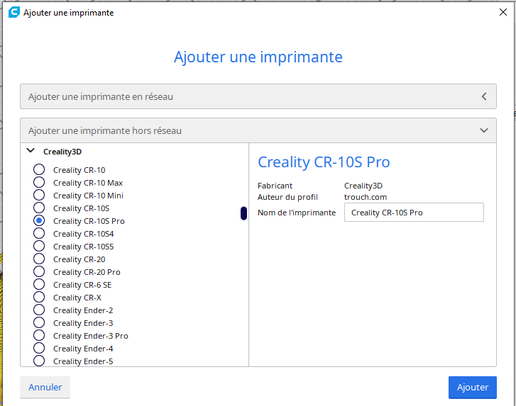

J'ai fait un Gcode avec Cura 4.8.0 avec mon imprimante ajoutée, mais il me donne le double de temps que les fichiers Gcode mal faite, c'est sûrement dû aux options.
Comment je peux récupérer les mêmes options du fichier Gcode existant, car il me suffit comme qualité, c'est fait en 1:15 image.thumb.png.d93eb8f7234df33236e15c50dec19fc7.png

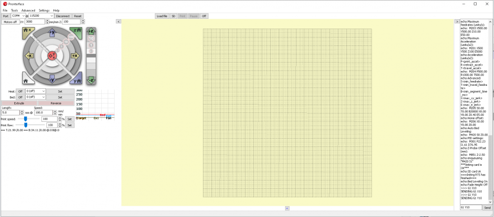

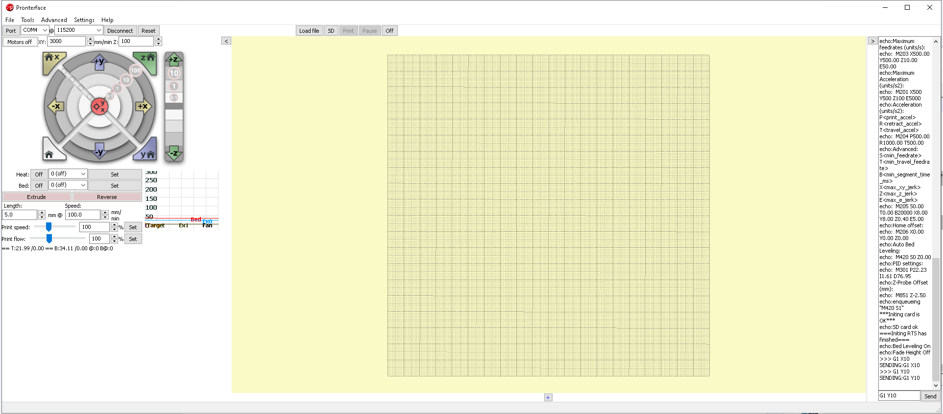

J'ai ça après connect : mais rien après l'envoi G1 X10 & G1 Y10 comme la photo

🤣 G1 X10 et G1 Y10 sont 2 exemples, il ne fallait pas les envoyer. Le premier dit qu'il faut déplacer la buse de +10mm en X et le 2nd +10 suivantY.
Sinon, nickel, tu es connecté, tu vas pouvoir tester ton fin de course Y avec la commande M119 (triggered = levier enfoncé / open = levier relâché).
C'est également confirmé que l'offset BLTouch X,Y est à 0. Il faudra revoir ce point...

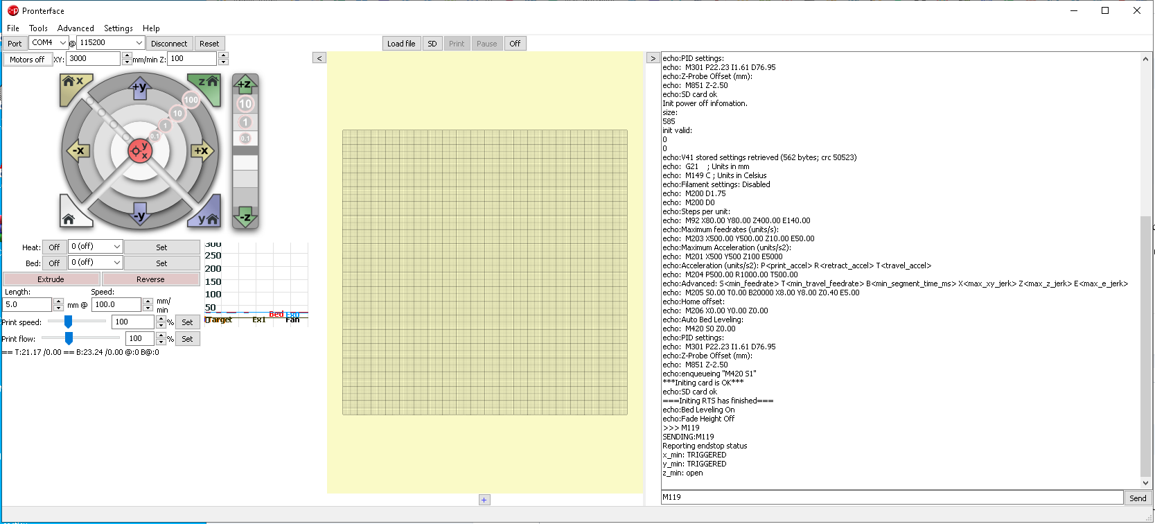

Effectivement 😅
SENDING:M119
Reporting endstop status
x_min: open
y_min: TRIGGERED
z_min: open

C'est en appuyant sur le détecteur ou pas? il faut faire les 2 tests.
PS: dans Pronterface, tu peux élargir la dernière colonne pour que ce soit "plus lisible" en glissant la souris sur l'arête droite du rectangle beige.

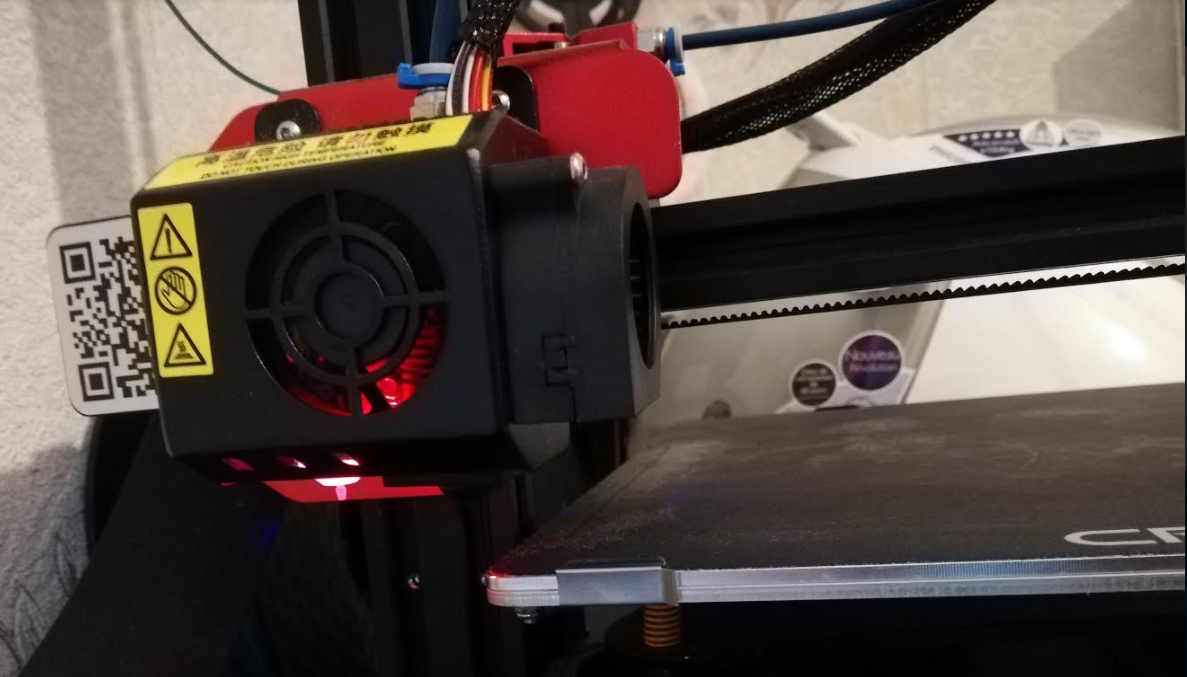

il y a 12 minutes, remibora a dit :

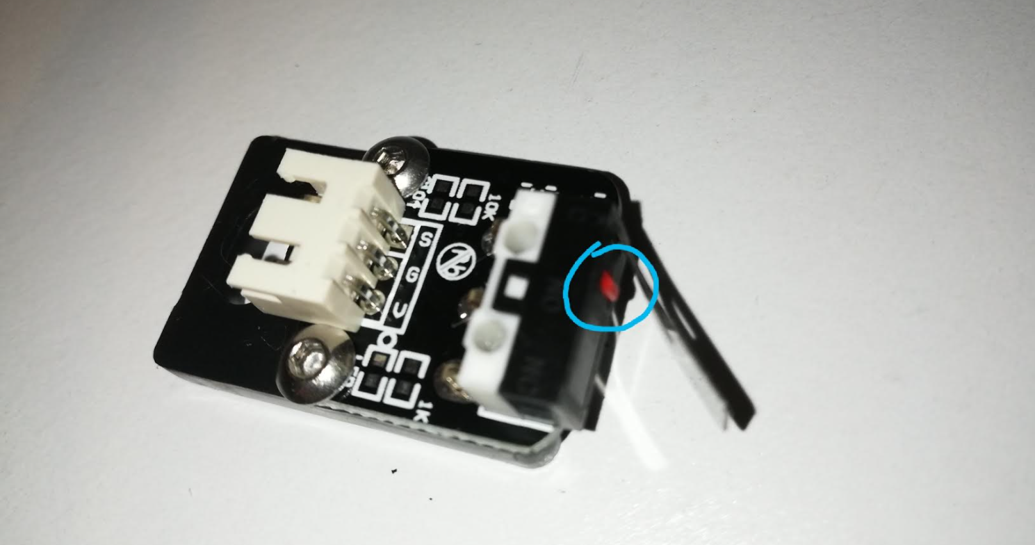

Le détecteur BLtouch ? Il est rouge et en position aspirée, je ne peux pas le descendre pour faire le test, voici le test en ramenant tout comme ça

il y a 14 minutes, Diaa Ahmadou a dit :
On ne s'est pas compris. Je parlais du détecteur de fin de course. C'est le 1er point qu'il faut éclaircir: est-il HS / mal connecté? Vois-tu où il est? Habituellement il est à coté du moteur Y. A priori sans le toucher tu as y_min: TRIGGERED, il devrait être open. Il faut donc trouver pourquoi.
EDIT: j'ai peut-être mal interprété les infos. Pourrais-tu indiquer le retour d'un M119 avec la buse au milieu du plateau (pour être sûr)
PS: attention, je te conseille de déplacer les axes (plateau et ensemble buse) plus lentement. Les moteurs se comportent comme des dynamos et renvoient du courant dans l'électronique. Ce serait dommage de devoir changer la carte mère...

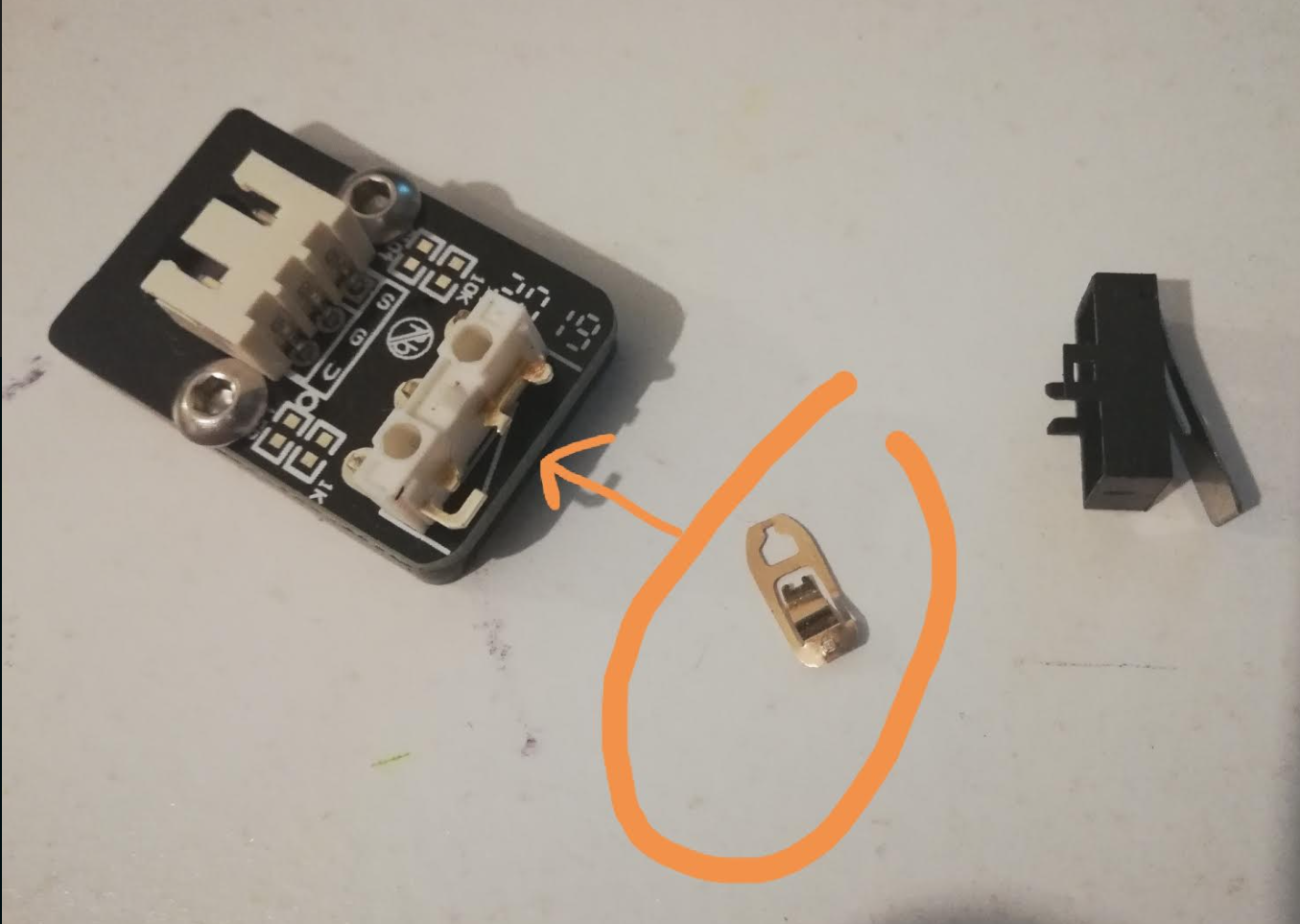

il y a 4 minutes, remibora a dit :
woooow 🙂
effectivement il reste enfoncé, je viens de le libéré à la main et
x_min: open
y_min: open
z_min: open
Génial! 🥳à tout hasard, ce ne serait pas le levier qui frotte sur la tôle? en dévissant les 2 vis de fixation du module, tu devrais pouvoir le redresser... et détordre le levier.😉
PS: attention, je te conseille de déplacer les axes (plateau et ensemble buse) plus lentement. Les moteurs se comportent comme des dynamos et renvoient du courant dans l'électronique. Ce serait dommage de devoir changer la carte mère... 😭

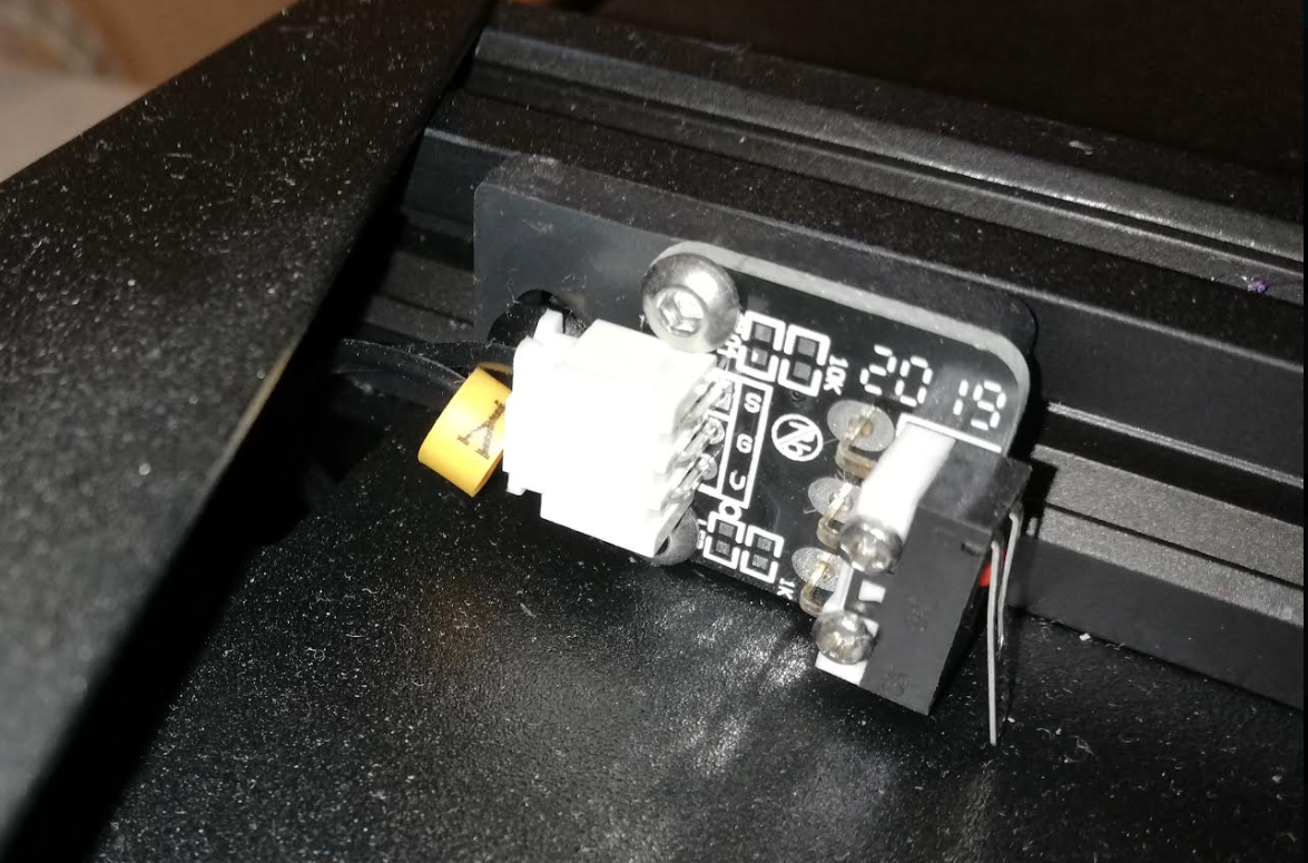

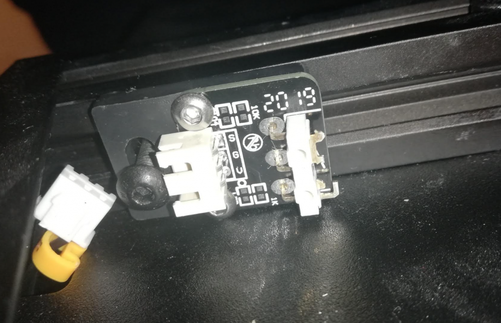

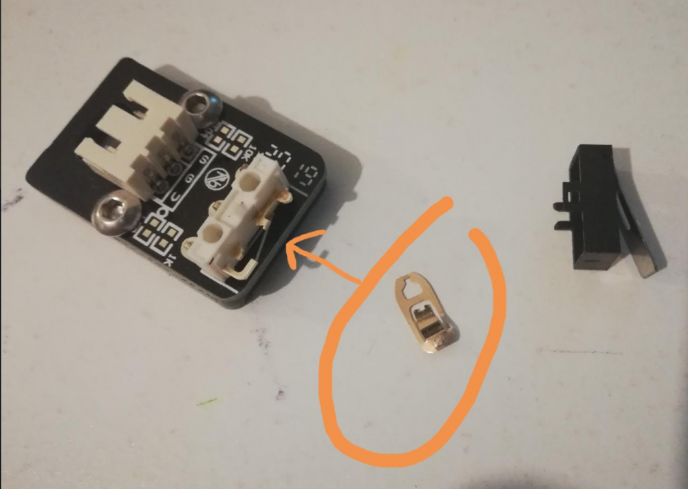

Démonté 😃
La partie rouge reste bloqué et sort de temps en temps
Arfff! ça c'est pas la bonne nouvelle... il va falloir le changer...
EDIT: tu peux peut-être essayer de le réparer. En cintrant un peu les pattes, tu peux enlever le capot (décliper) et voir plus précisément ce qu'il se passe. @olivia87 a réussi, ici,  à en bricoler un pour se dépanner.
Après, si tu penses à bien avancer le plateau en butée avant, au moment de la prise d'origine, rien ne t'empêche d'imprimer. Il faut seulement que le contact soit fermé en permanence.

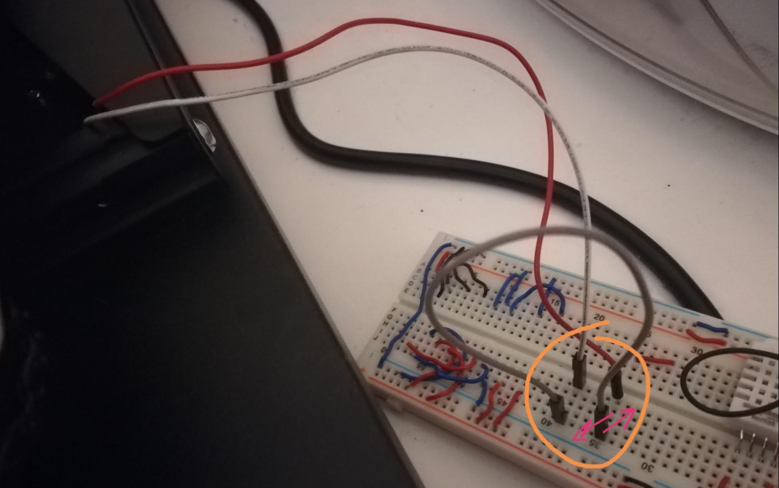

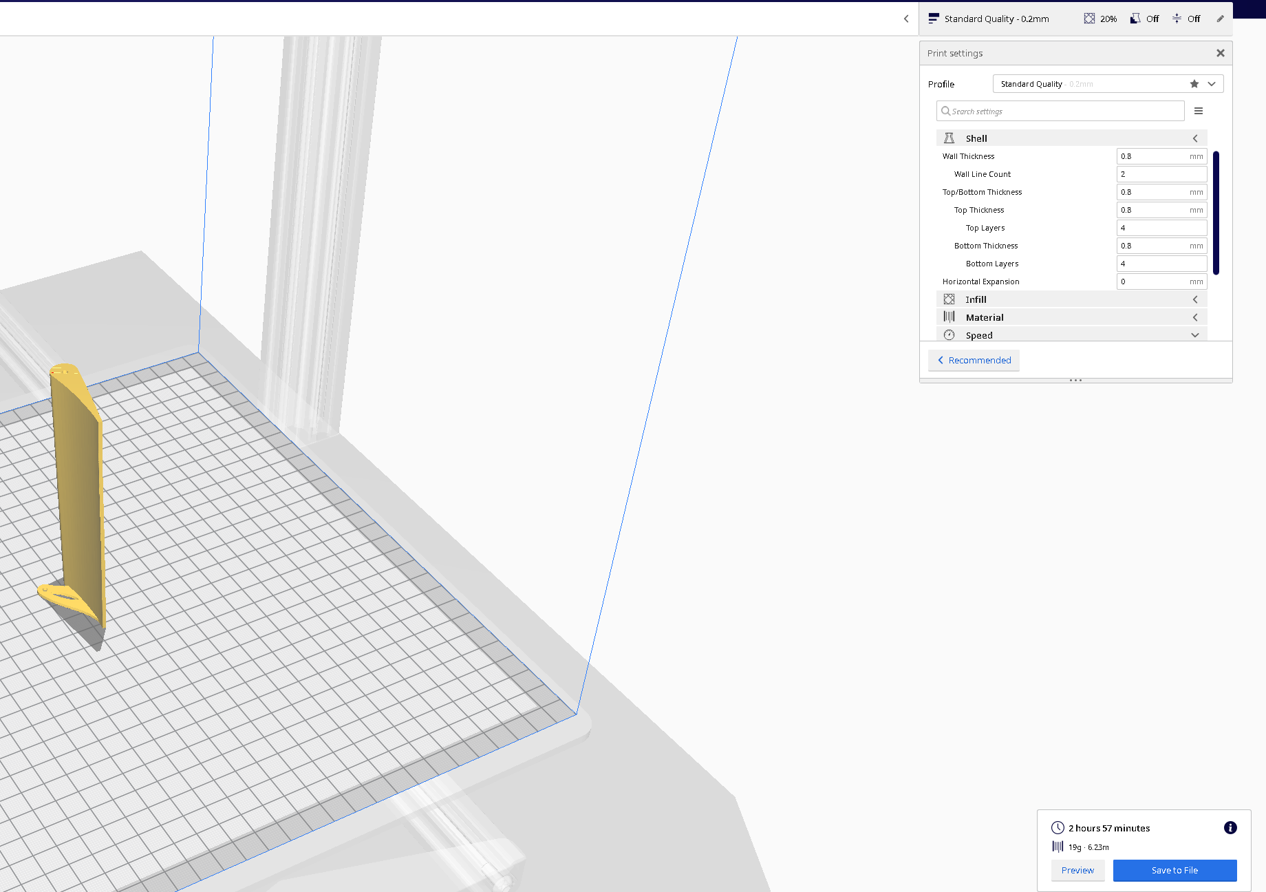

Ce que j'ai essayé de faire, et ça a bien fonctionné, mais au moment de remettre le capot noir, l'interrupteur s'est enlevé, et impossible de le remettre,
le problème, je ne trouve pas le même exactement 😟
J'ai trouvé ça par exemple, mais c'est pas le même
D'après moi, la version d'Amazon est compatible. C'est simplement la partie sous le connecteur qui manque, autant dire que ce n'est pas grave... 😉
il y a 9 minutes, remibora a dit :

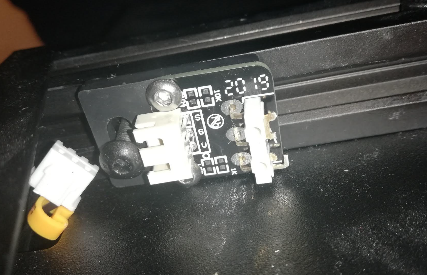

Ils ont 2 trous, pour le fixer c'est pas possible sur les rails
j'ai trouvé le même mais en Chine sur Banggood, mais ça va prendre 2 à 3 semaines, je n’ai pas trouvé sur Amazon.
Avec ta dernière photo, je comprends mieux. Je persiste et signe, la version Amazon est exactement le même modèle!
Tu as juste à dévisser les 2 vis de la cale. 😉
Modifié (le) par remibora
il y a 19 minutes, remibora a dit :
T’as raison, 100000 merci 🥳, je commande en livraison accélérée de suite.
On verra après les coordonnées à 0 de bltouch, merci encore
@remibora j’ai commandé les 5 à 10€ ICI, livraison mardi.
Est-ce que je peux simuler ce switch on/off par le logiciel par envoi des commandes ? Au moment qu’il commence les vérifications ? Car une fois commencé, il va jamais vers la fin de Y, j’ai envie de terminer les pièces avant la reprise du travail lundi 😃
Tu sais par hasard si je peux réduire le bruit de l’imprimante ?
merci d’avance
il y a 4 minutes, Diaa Ahmadou a dit :
D'après ta vidéo, il suffit que tu shuntes le fin de course (en mettant un bout de trombone, fil électrique,... dans le connecteur). Dans ce cas, il faudra que tu pousses le plateau en butée arrière avant la prise d'origine.
il y a 6 minutes, Diaa Ahmadou a dit :
Effectivement, je l'ai trouvé anormalement bruyante... je croyais que les ventilateurs étaient plus silencieux sur ce modèle. Tu as ce sujet qui en parle...
Il y a 1 heure, remibora a dit :
J'ai sorti mes anciens circuits :), résultat 💯 🥳
Merci encore
