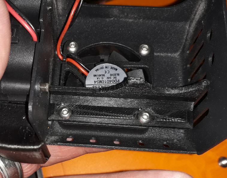

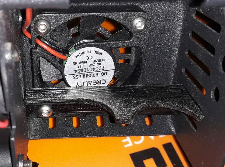

ixi Posté(e) Juin 3, 2019 Partager Posté(e) Juin 3, 2019 ou alors ( je ne dis pas tout ) : j'ai déssiné une petite piece qui se visse sur le ventilo et qui renvoie le flux juste ou il faut.Elle épouse parfaitement le capteur et le hotend pour limiter au minimum les fuites vers le bas e les côtés. C'est imprimé en Ice filament ABSX,malgré des heures d'impression a 270°,ça n'a pas bougé,aucune déformation. L'avantage est que le flux n'est pas dirigé vers le bed, les impressions ABS,PC,ASA...sont nickels. Lien vers le commentaire Partager sur d’autres sites More sharing options...

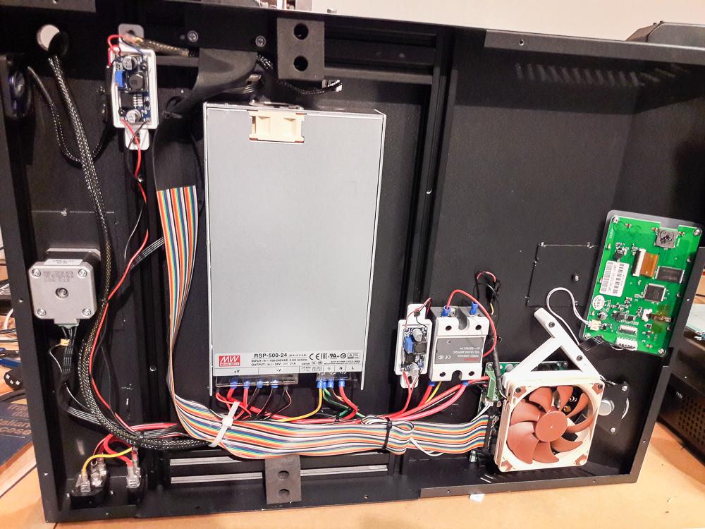

thsrp Posté(e) Juin 5, 2019 Partager Posté(e) Juin 5, 2019 4 Noctua 3 dans la base et et un sur la hotend + 1 ventilo pour la ventilation de la piece en 5015 puisque j'ai prix sur thingeverse une plaque qui maitrise bien mieux le flux sur lahot end et qui améliore la ventilation de la piece , comme c'est un 5015 qui est donc plus puissant je ne le fais pas tourner a plus de 70% ce qui pulse tres fort déjà… J'en ai trouvé un autre qui doit arrivé et qui visiblement est plus silencieux ce qui fera qu'a 70% ce sera silencieux… Le probleme maintenant c'est que quand je sors de la piece je n'entends plus du tout la printeuse et parfois c'est angoissant on croit qu'elle s'est arrétée !!!! Ci dessous les ventilos de la base tous changés... 1 Lien vers le commentaire Partager sur d’autres sites More sharing options...

SebHeuze Posté(e) Juin 6, 2019 Auteur Partager Posté(e) Juin 6, 2019 Pour les changements de ventilateurs sur la CR10s pro dans la base je le fais après avoir vu ça : Cette personne a fait des tests avec caméra thermique donc je pense que c'est safe, il a même trouvé des astuces pour améliorer le refroidissement Lien vers le commentaire Partager sur d’autres sites More sharing options...

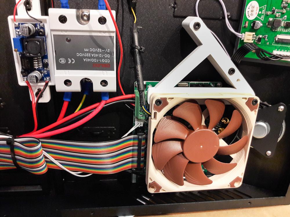

matt10 Posté(e) Juin 11, 2019 Partager Posté(e) Juin 11, 2019 Le 06/06/2019 at 11:56, SebHeuze a dit : Pour les changements de ventilateurs sur la CR10s pro dans la base je le fais après avoir vu ça : Cette personne a fait des tests avec caméra thermique donc je pense que c'est safe, il a même trouvé des astuces pour améliorer le refroidissement Juste une petite remarque par rapport à cette video. A un moment il parle de prendre un NF-A4x10 (40x10mm), ne le faites pas et prenez uniquement un NF-A4x20 (40x20mm). Pourquoi ? Eh bien parce que le petit ventilateur brasse moins d'air et est plus brayant de son grand frère. Les deux ventilos consomment pareil 0.6W. D'après les spécifications écrites sur les boîtes de Noctua (ce sans adaptateur) : Rational Speed (± 10%) : 5000 / 4500 Acoustical Noise dB(A) : 14.9 / 17.9 Airflow (m³/h) : 9.4 / 8.2 Lien vers le commentaire Partager sur d’autres sites More sharing options...
juanpa Posté(e) Septembre 7, 2019 Partager Posté(e) Septembre 7, 2019 Le 06/06/2019 at 12:11, thsrp a dit : pas mieux que ça…! Salut ! C'est quoi la réf. de ce ventilo ? J'ai mis le petit comme sur la vidéo de Nexi Tech mais je pense bien faire cette upgrade pour plus de sécurité. Si tu as le lien du support je suis preneur également. Tu n'as pas de radiateur sous le relais ? 1 Lien vers le commentaire Partager sur d’autres sites More sharing options...
bertrandp Posté(e) Septembre 7, 2019 Partager Posté(e) Septembre 7, 2019 Salut ! C'est quoi la réf. de ce ventilo ? J'ai mis le petit comme sur la vidéo de Nexi Tech mais je pense bien faire cette upgrade pour plus de sécurité. Si tu as le lien du support je suis preneur également. Tu n'as pas de radiateur sous le relais ? [emoji848]C’est un Noctua NF-A9X14 pwn Tu trouveras le stl du support un peu plus haut dans les messagesEnvoyé de mon iPhone en utilisant Tapatalk 1 Lien vers le commentaire Partager sur d’autres sites More sharing options...
Framemanager Posté(e) Septembre 9, 2019 Partager Posté(e) Septembre 9, 2019 Le 03/06/2019 at 20:48, ixi a dit : ou alors ( je ne dis pas tout ) : j'ai déssiné une petite piece qui se visse sur le ventilo et qui renvoie le flux juste ou il faut.Elle épouse parfaitement le capteur et le hotend pour limiter au minimum les fuites vers le bas e les côtés. C'est imprimé en Ice filament ABSX,malgré des heures d'impression a 270°,ça n'a pas bougé,aucune déformation. L'avantage est que le flux n'est pas dirigé vers le bed, les impressions ABS,PC,ASA...sont nickels. @ixi Tu pourrais m'offrir le dessin de ta pièce , comme je compte mettre une micro swiss, cela m'intéresse, voir un autre post plus récent! Lien vers le commentaire Partager sur d’autres sites More sharing options...
lmlaurentm Posté(e) Octobre 9, 2019 Partager Posté(e) Octobre 9, 2019 bonjour, je viens d'acquérir une CR10S PRO et je suis à la recherche du fichier STL pour le ventilateur de la carte mère avec le Noctua NF-A9X14. De toutes les solutions que j'ai pu voir, il s'agit de la plus efficace. Pouriez vous m'aider ? Merci Lien vers le commentaire Partager sur d’autres sites More sharing options...
speeds Posté(e) Octobre 12, 2019 Partager Posté(e) Octobre 12, 2019 Le 05/06/2019 at 12:15, thsrp a dit : 4 Noctua 3 dans la base et et un sur la hotend + 1 ventilo pour la ventilation de la piece en 5015 puisque j'ai prix sur thingeverse une plaque qui maitrise bien mieux le flux sur lahot end et qui améliore la ventilation de la piece , comme c'est un 5015 qui est donc plus puissant je ne le fais pas tourner a plus de 70% ce qui pulse tres fort déjà… J'en ai trouvé un autre qui doit arrivé et qui visiblement est plus silencieux ce qui fera qu'a 70% ce sera silencieux… Le probleme maintenant c'est que quand je sors de la piece je n'entends plus du tout la printeuse et parfois c'est angoissant on croit qu'elle s'est arrétée !!!! Ci dessous les ventilos de la base tous changés... Le 07/09/2019 at 15:01, juanpa a dit : Salut ! C'est quoi la réf. de ce ventilo ? J'ai mis le petit comme sur la vidéo de Nexi Tech mais je pense bien faire cette upgrade pour plus de sécurité. Si tu as le lien du support je suis preneur également. Tu n'as pas de radiateur sous le relais ? bonjour je suis nouveau sur le forum j aimerai savoir si vous aviez le stl du support de ventilo svp ? Lien vers le commentaire Partager sur d’autres sites More sharing options...
juanpa Posté(e) Octobre 12, 2019 Partager Posté(e) Octobre 12, 2019 https://www.thingiverse.com/thing:3399705 Lien vers le commentaire Partager sur d’autres sites More sharing options...
