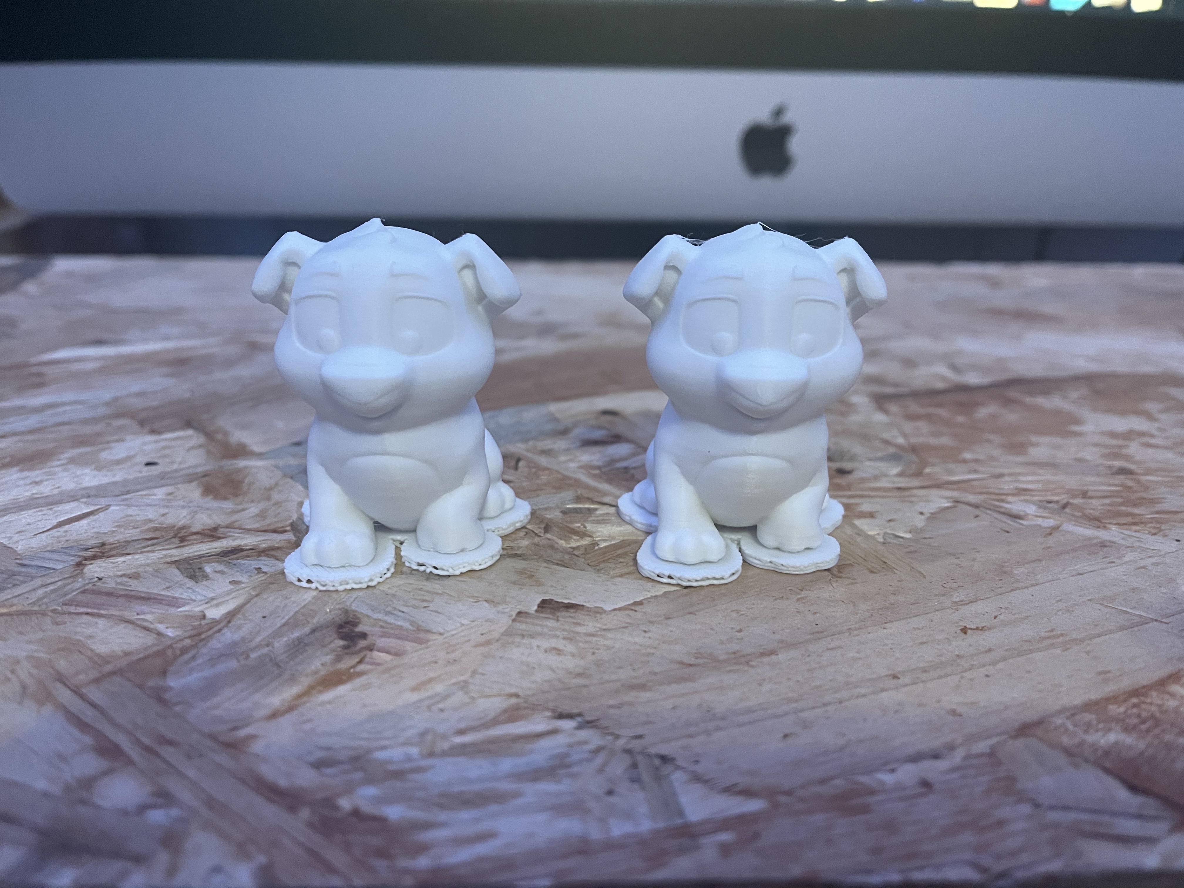

cyrillej Posté(e) Janvier 1, 2021 Posté(e) Janvier 1, 2021 Bonjour à tous Je suis tout nouveau dans l’impression 3D, j’ai reçu une Creality3-pro pour Noël, après un montage que j’ai trouvé plutôt simple, j’ai imprimé le chien fournis sur la carte SD, tout c’est bien passé et le résultat est vraiment sympa, le lendemain j’ai voulu recommencer, le résultat est là totalement différent, il y a des trous dans le maillage (je n’utilise peut-être pas le bon vocabulaire)Je ne veux pas faire de bêtises et toucher à tout. Est-ce ce que quelqu’un a une idée de ce qui pourrais provoqué ça ??Je vous met deux photos pour illustrer mes propos.Merci à vous Envoyé de mon iPhone en utilisant Tapatalk

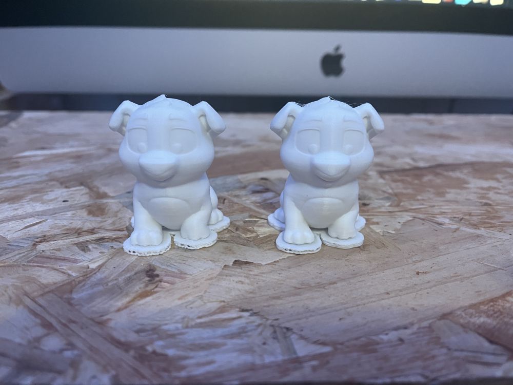

cyrillej Posté(e) Janvier 3, 2021 Auteur Posté(e) Janvier 3, 2021 Alors après avoir nettoyé la buse, pas de changement.Je viens de régler la vitesse de sortie de l’extruder et à première vue ça viens de ça. Là le début d’impression à l’air propre, mais je suis passé de 93 en vitesse de sortie à 240.Je suis surpris de la grande différence de valeur.Je vous envoi une photo des deux models une fois fini. Envoyé de mon iPhone en utilisant Tapatalk
fran6p Posté(e) Janvier 3, 2021 Posté(e) Janvier 3, 2021 il y a 2 minutes, cyrillej a dit : mais je suis passé de 93 en vitesse de sortie à 240. ??? Le nombre de pas de l'extrudeur (pas la vitesse) indique un problème. Si d'origine il était de 93, que tu l'augmentes à 240 signale un colmatage au niveau de la jonction buse/ptfe/heatbreak. Les extrudeurs habituellement montés sur les Creality ont pour valeurs de pas : - 93 / 95 pour l'extrudeur «classique» - 140 pour celui à entrainement double (BMG sans réduction) comme celui sur les CR10S PRO - aux alentours de 415 pour les extrudeurs à réduction (BMG, Titan) - … Tu as suivi à la lettre la procédure de @Titi78 ?
cyrillej Posté(e) Janvier 3, 2021 Auteur Posté(e) Janvier 3, 2021 A première vue oui, mais du coup je doute de l’avoir bien fait, je revérifie tout dès que l’impression est finie.Merci pour ta réactivité, ce forum est vraiment sympa.Envoyé de mon iPhone en utilisant Tapatalk
cyrillej Posté(e) Janvier 3, 2021 Auteur Posté(e) Janvier 3, 2021 J’ai bien suivi le tuto et j’arrive à réimprimer le model fournis avec la machine.Mais j’ai du laissé la valeur à 240, si je la remet à 95 je me retrouve avec des trous dans l’impression.Pourtant buse propre, fil qui passe nickel quand la buse est démontée, tuyau passe dans le corps sans problème, pas de résidus de PLA fondu.J’ai tout remonté et une fois me valeur du pas sur 240, l’impression est conforme à la première.Je ne sais pas quoi en penser.Envoyé de mon iPhone en utilisant Tapatalk
Idealnight Posté(e) Janvier 3, 2021 Posté(e) Janvier 3, 2021 Si tu as l'extrudeur en plastique d'origine il peut être la cause du problème. 1
cyrillej Posté(e) Janvier 3, 2021 Auteur Posté(e) Janvier 3, 2021 Pour le moment toute pièce d’origine, c’est dangereux si elle fonctionne comme ça ?Je suis vraiment novice, je ne maîtrise pas encore les effets secondaires.Merci pour ta réponse.Envoyé de mon iPhone en utilisant Tapatalk
Idealnight Posté(e) Janvier 4, 2021 Posté(e) Janvier 4, 2021 Si c'est cette pièce qui est défectueuse le risque est d'avoir régulièrement de la sous extrusion et donc des impressions pas terribles.
cyrillej Posté(e) Janvier 4, 2021 Auteur Posté(e) Janvier 4, 2021 Je vais m’y pencher alors et regarder ce que je peux trouver comme extruder, je te remercie.Envoyé de mon iPhone en utilisant Tapatalk
Idealnight Posté(e) Janvier 4, 2021 Posté(e) Janvier 4, 2021 Si tu veux faire au plus simple le même mais en Alu, le mien je l'ai depuis presque 2 ans et aucun problème trouvé sur amaz... (voir mon post ender3 custom). Si tu veux en profiter pour l'évoluer je laisse d'autres te conseiller
fran6p Posté(e) Janvier 4, 2021 Posté(e) Janvier 4, 2021 @cyrillej Bonjour, La majorité des problèmes d'extrusion sont traités ici : L'extrudeur simple en aluminium est très bien en remplacement de celui en plastique.
