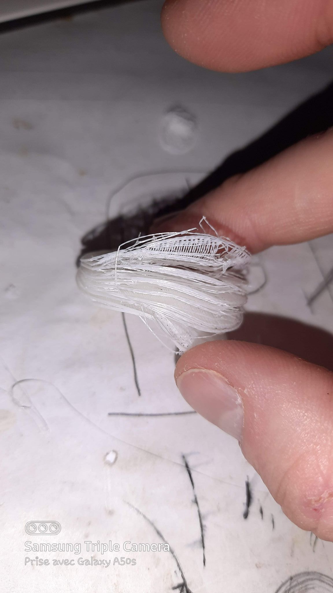

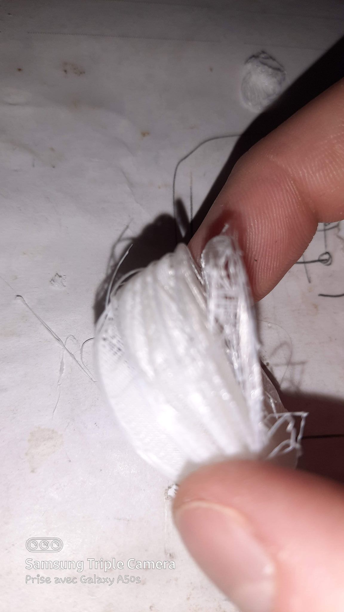

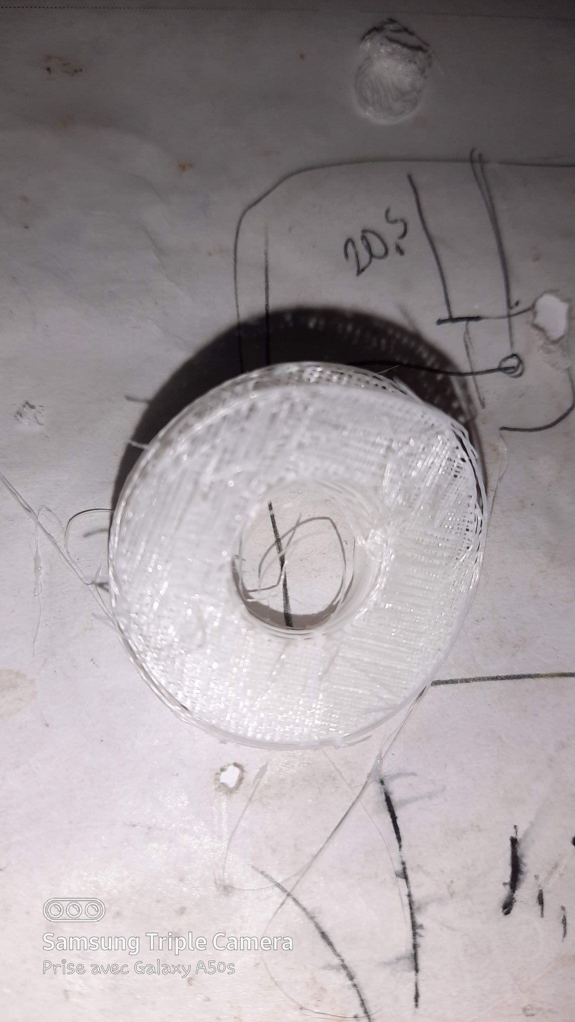

Bonjour, j'ai récemment acheté une Ender 3 pro.
J'ai fais quelques teste d’impression avec le filament qui est fourni dans la boite(environ 30 mètres) tout c'est bien passé.
j'ai commandé une bobine de la marque ice et depuis j'ai un rendu comme celui la. (voir photos)
L'impression est correcte(au niveau de la forme)  mais les couches ne se colles pas entre elles.
Si on appuie l'objet s'écrase sur lui même ou si on gratte avec l'ongle les couches se sépares.
J'ai fais varié les température( du plateau et de la buse), changer la buse , ré-installer cura en pensant que j'avais cocher un paramétré en trop, j'ai recommander une autre bobine , un collègue m'en a prêté deux qui l'utilise avec le même modèle d'imprimante que moi (ender 3 pro).
Et le problème persiste, si il y en a un d'entre vous qui à une idée je vous  remercie d'avance 🙂
Et bonne année 🙂

il y a 22 minutes, CharlyJulio a dit :
J'ai bien une petite idée 😉
il y a 23 minutes, CharlyJulio a dit :
changer la buse
Là est probablement ton soucis. Le changement / remplacement de la buse doit / devrait se faire suivant une méthodologie. En gros, il ne suffit pas de dévisser l'ancienne et d'en remettre une nouvelle.
@Titi78 a mis au point une procédure qui a déjà dépanné de nombreux membres de ce forum (il serait riche s'il avait touché un euro par dépannage 😄 ).
Si tu veux en connaitre un peu plus sur l'extrusion :
Meilleurs vœux,
Merci bien je vais voir ça de suite 🙂
Merci, c'était la buse qui état sale, je pense qu'il y avait un bouchon , c'est repartie partiellement j'ai une bien meilleur qualité mais il doit surement y avoir d'autres choses à régler pour arriver à quelque chose de nickel .
Merci à toi fran6p ;) .
Pensez aussi au réglage de l'extrudeur (quand on demande 100mm mesurer 100mm, et comme le dit Fran6p regarder du côté du slicer si les débit ne sont pas dérégler ou mauvais choix de buse (0.4mm) ou mauvais choix de fil (1.75mm).
J'avais récupérer une config toute faite pour passer au PETG, et le coeff d'extrusion (ou un truc ressemblant) était régler à 0.92, et ça ne collait pas au plateau.
Après remise à 1 c'était nickel.
