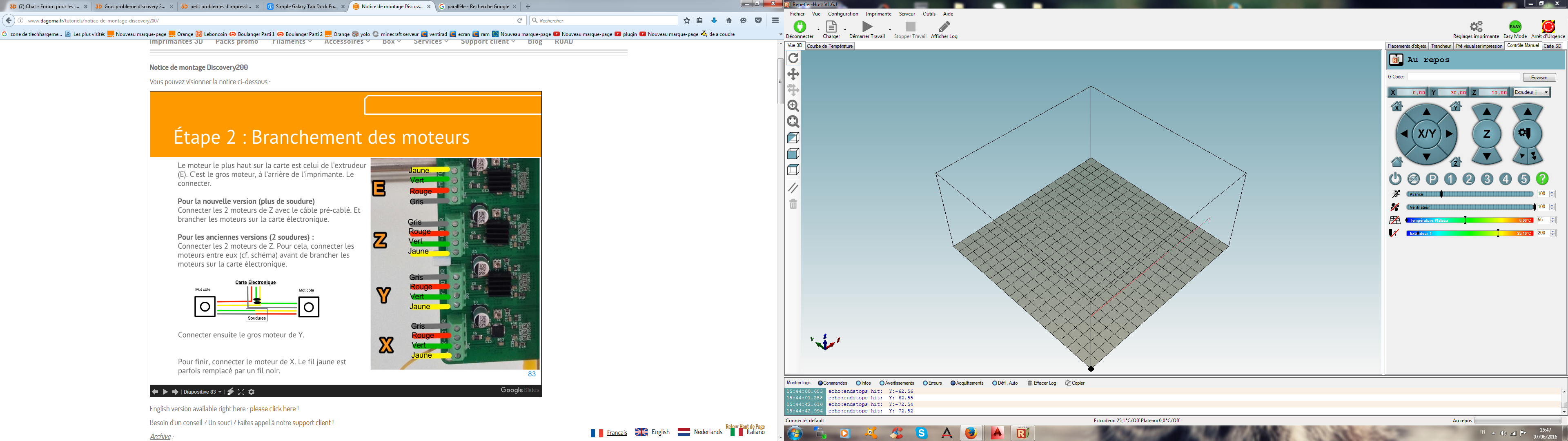

crashman33 Posté(e) Juin 7, 2016 Auteur Posté(e) Juin 7, 2016 mais l'aitre probleme est que la polarité du moteur comme tu le dit ne peut pas etre possible car quand je demande de reculer il recule mais pour avancer non ...
lefresh Posté(e) Juin 7, 2016 Posté(e) Juin 7, 2016 Bonjour, une fois l'imprimante éteinte, si tu bouges le moteur à la main, tu sens une résistance plus importante dans un sens que dans l'autre? Il n'y a rien qui gène ton moteur? Ta courroie ne bloque pas? ton moteur s'arrête bien lorsqu'il lance la calibration?
crashman33 Posté(e) Juin 7, 2016 Auteur Posté(e) Juin 7, 2016 Pour la resitance ok courroie ok ... mais regarder
crashman33 Posté(e) Juin 7, 2016 Auteur Posté(e) Juin 7, 2016 voila le branchement que g fait mais pour e moi le moteur recule mais avance pas en manuelle il marche seulement en auto

Morpheus Posté(e) Juin 7, 2016 Posté(e) Juin 7, 2016 Moteurs du y bien branché à l'envers, cherche pas plus loin. Quand tu fait un home générale l'ordre c'est X Y et Z.
lefresh Posté(e) Juin 7, 2016 Posté(e) Juin 7, 2016 Tu as peut-être branché les bonnes couleurs coté carte mais inversé le branchement coté moteur (en forçant...)

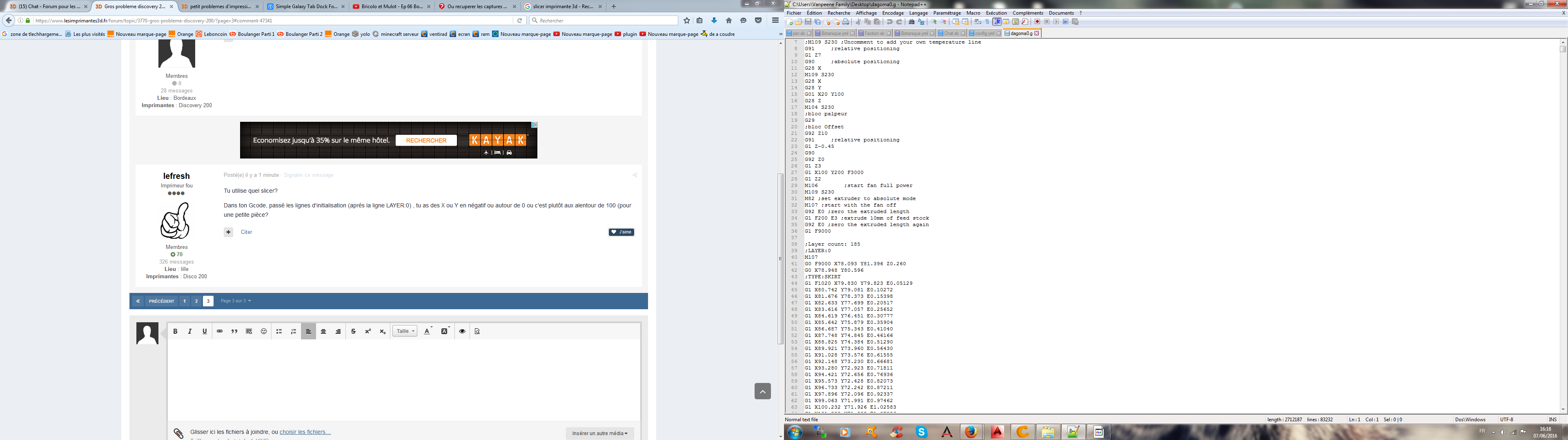

lefresh Posté(e) Juin 7, 2016 Posté(e) Juin 7, 2016 Tu utilise quel slicer? Dans ton Gcode, passé les lignes d'initialisation (aprés la ligne LAYER:0) , tu as des X ou Y en négatif ou autour de 0 ou c'est plutôt aux alentour de 100 (pour une petite pièce?
crashman33 Posté(e) Juin 7, 2016 Auteur Posté(e) Juin 7, 2016 la cause du soucis est : - plateau qui 'bug en manuelle - impression au bord du plateau comment resoudre cela ? y a t-il quelqu'un ?
