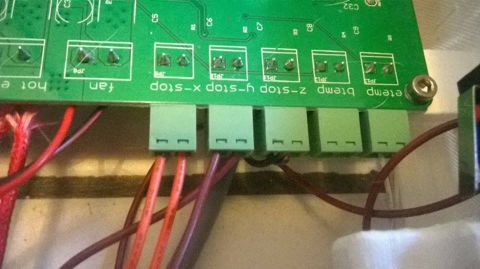

Morpheus Posté(e) Juin 7, 2016 Partager Posté(e) Juin 7, 2016 Oui tout se concentre sur ton plateau, il y a un beug à ce niveau c'est sûr, mais comme tu ne nous aide pas en ne mettant pas de photo ni écouter ce que l'on te dit , hé bien nous on va voir ailleurs !!!!! Alors si tu veux vraiment résoudre ton problème, tu fait des photos en long et en large de ta carte et de ton imprimante, tu les postes et tu nous laisse diriger la solution. 1 Lien vers le commentaire Partager sur d’autres sites More sharing options...

Morpheus Posté(e) Juin 7, 2016 Partager Posté(e) Juin 7, 2016 Bon c'est un peu le b........ dans tes câbles mais bon. La première chose que je vérifierai c'est si je n'ai pas un fil qui est serré sur l'isolant au niveau de tout mes câbles. Ensuite je couperai les courroies qui pendouillent. Je réunirai un peu tout les câbles pour éviter que cela soit tirer en mouvement. Peux tu faire une photo en gros plan des connections endstops Lien vers le commentaire Partager sur d’autres sites More sharing options...

Morpheus Posté(e) Juin 7, 2016 Partager Posté(e) Juin 7, 2016 Je ne donne pas mon Mail, Vérifie au niveau des endstops si c'est bien le cuivre qui est en contact avec le connecteur. Lien vers le commentaire Partager sur d’autres sites More sharing options...
crashman33 Posté(e) Juin 7, 2016 Auteur Partager Posté(e) Juin 7, 2016 oui c vérifier mais le probleme reste la (le truc pas normal c'est que la plateau part dans le sens opposé au endstop ...) Lien vers le commentaire Partager sur d’autres sites More sharing options...

crashman33 Posté(e) Juin 7, 2016 Auteur Partager Posté(e) Juin 7, 2016 veut tu des photo plus approfondi sur le cablage ? Lien vers le commentaire Partager sur d’autres sites More sharing options...
Morpheus Posté(e) Juin 7, 2016 Partager Posté(e) Juin 7, 2016 oui vas-y Lien vers le commentaire Partager sur d’autres sites More sharing options...

Morpheus Posté(e) Juin 7, 2016 Partager Posté(e) Juin 7, 2016 Je pense que tu as vraiment un problème de endstop non reconnu pour le y, le plateau ne sait pas ou il est, Le homing permet à l'imprimante de se repérer dans l'espace, si il ne sait pas ou elle est elle ne peut démarrer normalement. Essaye d'inverser les endstop x et y pour voir. Lien vers le commentaire Partager sur d’autres sites More sharing options...

bobotrax Posté(e) Juin 7, 2016 Partager Posté(e) Juin 7, 2016 Moi, je n'y connais pas grand chose mais je me demande si je n'avais pas vu un truc du genre sur le forum avec un Marlin mal configuré envoyé comme ça par Dagoma. Si mes souvenirs sont bon c'est dans cette partie que ça se joue : const bool X_MIN_ENDSTOP_INVERTING = true; // set to true to invert the logic of the endstop. const bool Y_MIN_ENDSTOP_INVERTING = true; // set to true to invert the logic of the endstop. const bool Z_MIN_ENDSTOP_INVERTING = true; // set to FALSE for NC palpeur et TRUE for NO palpeur const bool X_MAX_ENDSTOP_INVERTING = true; // set to true to invert the logic of the endstop. const bool Y_MAX_ENDSTOP_INVERTING = true; // set to true to invert the logic of the endstop. const bool Z_MAX_ENDSTOP_INVERTING = true; // set to true to invert the logic of the endstop. Après je ne suis pas un expert à voir si une personne plus qualifiée infirme ou confirme. je rerecable et je vous informe ... sa marche !!!!!!!!!!!!! Lien vers le commentaire Partager sur d’autres sites More sharing options...
crashman33 Posté(e) Juin 7, 2016 Auteur Partager Posté(e) Juin 7, 2016 mauvais cablage je verifie puis je vous le dit ... Lien vers le commentaire Partager sur d’autres sites More sharing options...
Morpheus Posté(e) Juin 7, 2016 Partager Posté(e) Juin 7, 2016 il y a 7 minutes, bobotrax a dit : Moi, je n'y connais pas grand chose mais je me demande si je n'avais pas vu un truc du genre sur le forum avec un Marlin mal configuré envoyé comme ça par Dagoma. Si mes souvenirs sont bon c'est dans cette partie que ça se joue : const bool X_MIN_ENDSTOP_INVERTING = true; // set to true to invert the logic of the endstop. const bool Y_MIN_ENDSTOP_INVERTING = true; // set to true to invert the logic of the endstop. const bool Z_MIN_ENDSTOP_INVERTING = false; // set to FALSE for NC palpeur et TRUE for NO palpeur const bool X_MAX_ENDSTOP_INVERTING = true; // set to true to invert the logic of the endstop. const bool Y_MAX_ENDSTOP_INVERTING =true; // set to true to invert the logic of the endstop. const bool Z_MAX_ENDSTOP_INVERTING = true; // set to true to invert the logic of the endstop. Après je ne suis pas un expert à voir si une personne plus qualifiée infirme ou confirme. Essaye ça (en rouge) et tu retéléverse dans la carte. Lien vers le commentaire Partager sur d’autres sites More sharing options...
crashman33 Posté(e) Juin 7, 2016 Auteur Partager Posté(e) Juin 7, 2016 1er soucis regler mais maintenant le rond se transforme en ovale help ! Lien vers le commentaire Partager sur d’autres sites More sharing options...
