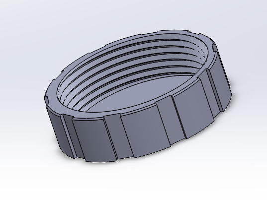

nico378 Posté(e) Janvier 9, 2021 Auteur Partager Posté(e) Janvier 9, 2021 (modifié) voila le fichier c'est un bouchon cylindrique avec des crans exterieur et filetage interieur bouchon bassin grand modelv3.STL Modifié (le) Janvier 9, 2021 par nico378 Lien vers le commentaire Partager sur d’autres sites More sharing options...
Maya35 Posté(e) Janvier 9, 2021 Partager Posté(e) Janvier 9, 2021 ha... imprimé de côté, ce qui explique les petits mouvements en X Lien vers le commentaire Partager sur d’autres sites More sharing options...
nico378 Posté(e) Janvier 9, 2021 Auteur Partager Posté(e) Janvier 9, 2021 ??? de coté ? Lien vers le commentaire Partager sur d’autres sites More sharing options...

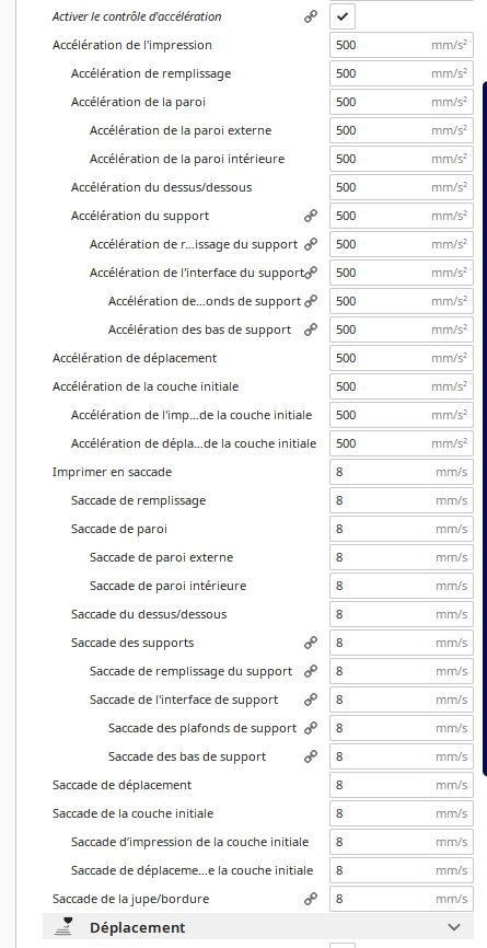

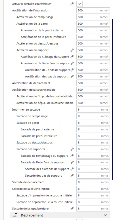

Idealnight Posté(e) Janvier 9, 2021 Partager Posté(e) Janvier 9, 2021 @remibora le premier clac je suis bien d'accord le moteur fait un retour très brusque c'est bizarre... @nico378 peux tu essayer d'activer le contrôle d'accélération et mettre ces paramètres, ça doit a peu près correspondre même si on a pas la même version ender 3 Lien vers le commentaire Partager sur d’autres sites More sharing options...
nico378 Posté(e) Janvier 9, 2021 Auteur Partager Posté(e) Janvier 9, 2021 (modifié) la molette bleu subi la vibration l'extrudeur n'est toujours pas rebranché. il y a 15 minutes, remibora a dit : au point où on en est, tu peux toujours essayer sans... . je vais lire tout sa merci ok pour les reglages merci je test demain matin avec ses valeurs mes para actuel: Modifié (le) Janvier 9, 2021 par nico378 Lien vers le commentaire Partager sur d’autres sites More sharing options...
