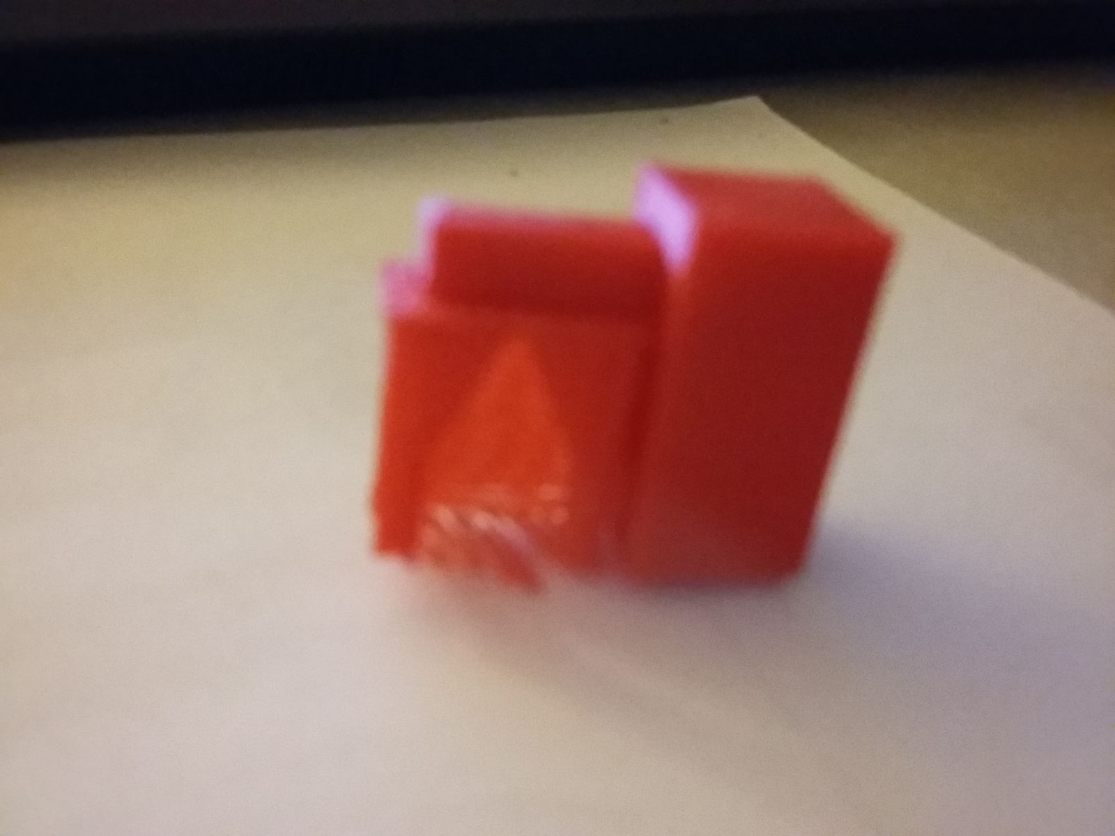

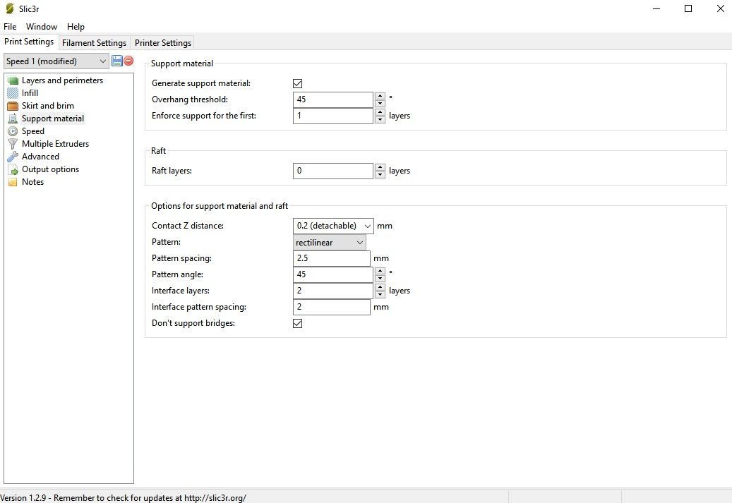

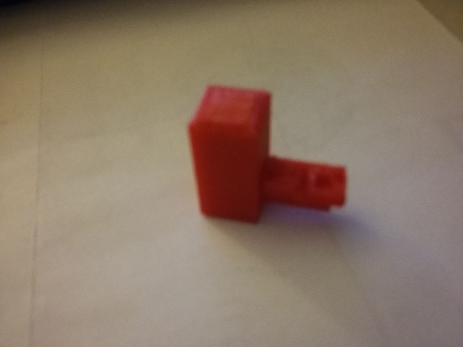

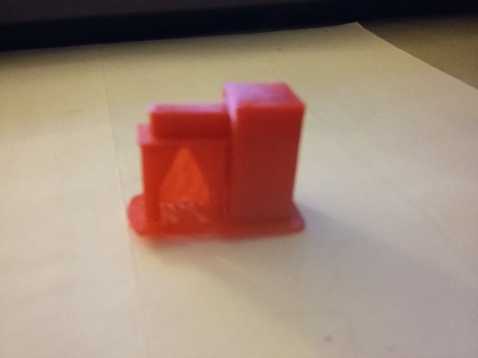

Silverglade Posté(e) Juin 7, 2016 Posté(e) Juin 7, 2016 (modifié) Bonsoir les printers, Je cherche désespéramment à configurer les supports de Slic3r qui par défaut sont trop épais, se détachent pas, ou foirent même mes pièces contrairement à ceux d'autres membres apparemment. Je n'ai rien trouvé sur le forum désolé d'avance si j'ai mal cherché J'ai également voulu testé Cura mais il y'a visiblement de gros soucis, la calibration à forcée sur le plateau en Y comme si il était inversé alors que slicer le prend bien, et le tranchage m'indique 2s pour une pièce de 20x20x5 C'est donc pas allé plus loin! Voici les réglages actuels:  Modifié (le) Juin 7, 2016 par Silverglade
Morpheus Posté(e) Juin 7, 2016 Posté(e) Juin 7, 2016 Salut, ce sont les réglages par défauts ! Tu as une hauteur de couche de combien?
Morpheus Posté(e) Juin 7, 2016 Posté(e) Juin 7, 2016 Tu mets overhang, enforce support et interface pattern à 0. en mettant cette valeur c'est slic qui choisi.

Silverglade PostĂ©(e) Juin 7, 2016 Auteur PostĂ©(e) Juin 7, 2016 Je te crois sur parole, c'est impressionnant Je sais pas si j'aurais le courage de faire ça malgrĂ© ma curiositĂ© sans limites! Pour les supports est ce que tu obtiens ce genre de chose ? Â

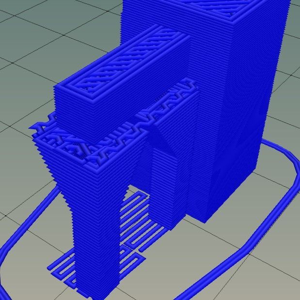

Silverglade Posté(e) Juin 7, 2016 Auteur Posté(e) Juin 7, 2016 (modifié) Bon ben c'est le soucis, j'arrive pas à avoir plus fin... En rentrant une valeur genre 0.xx peut-être ? Mais ce sera trop fragile après ? Edit: Mieux non là ? Modifié (le) Juin 7, 2016 par Silverglade

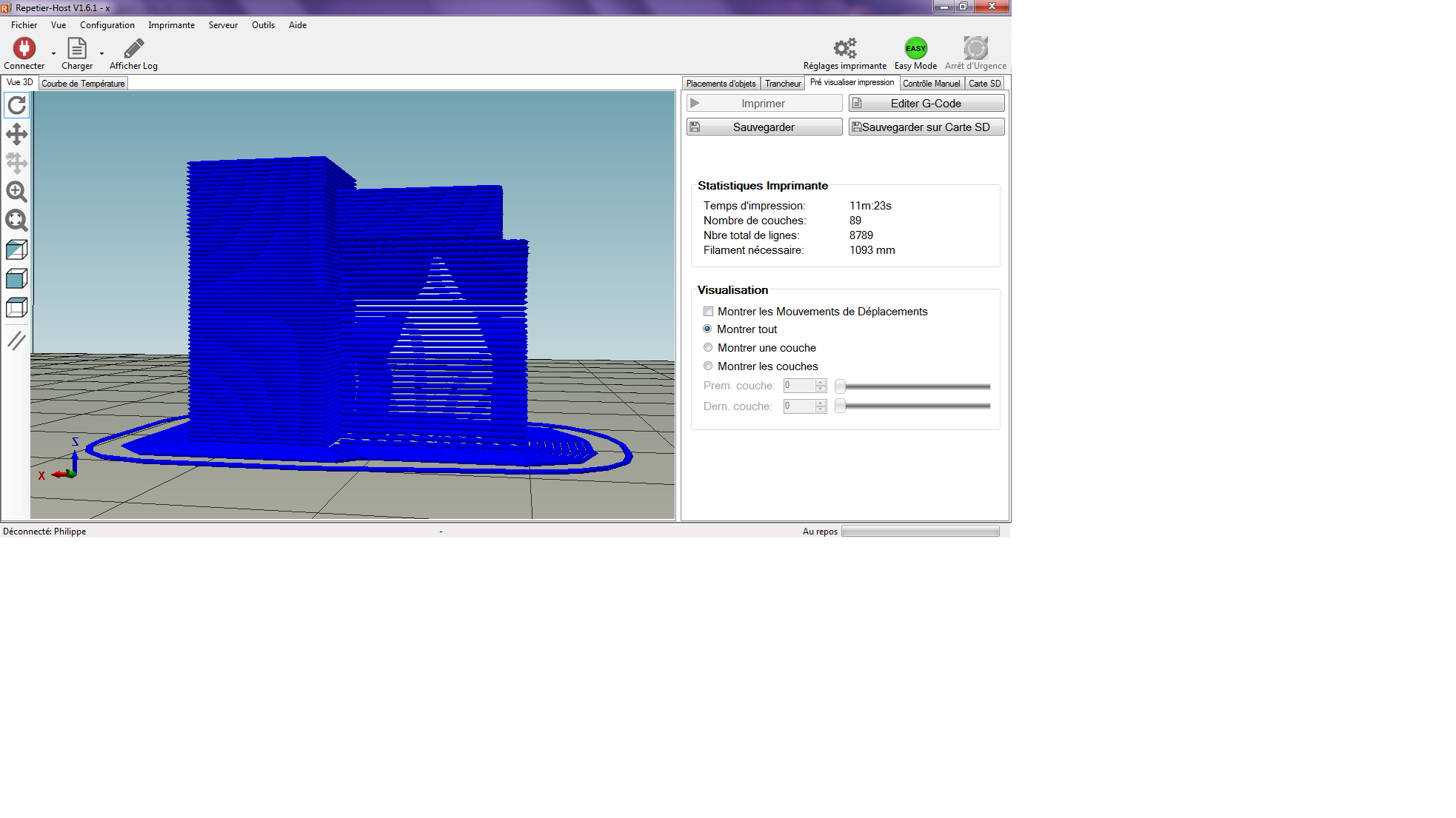

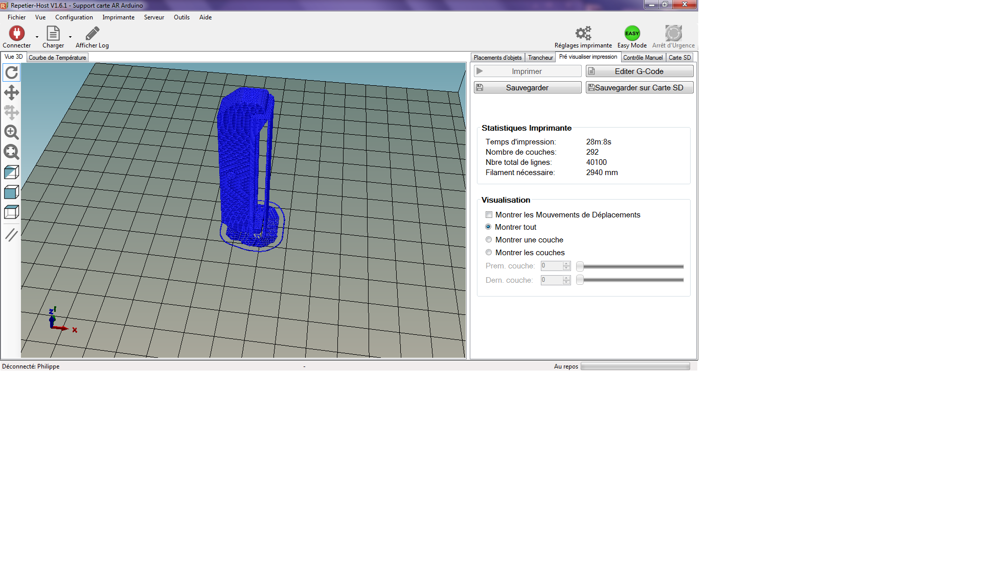

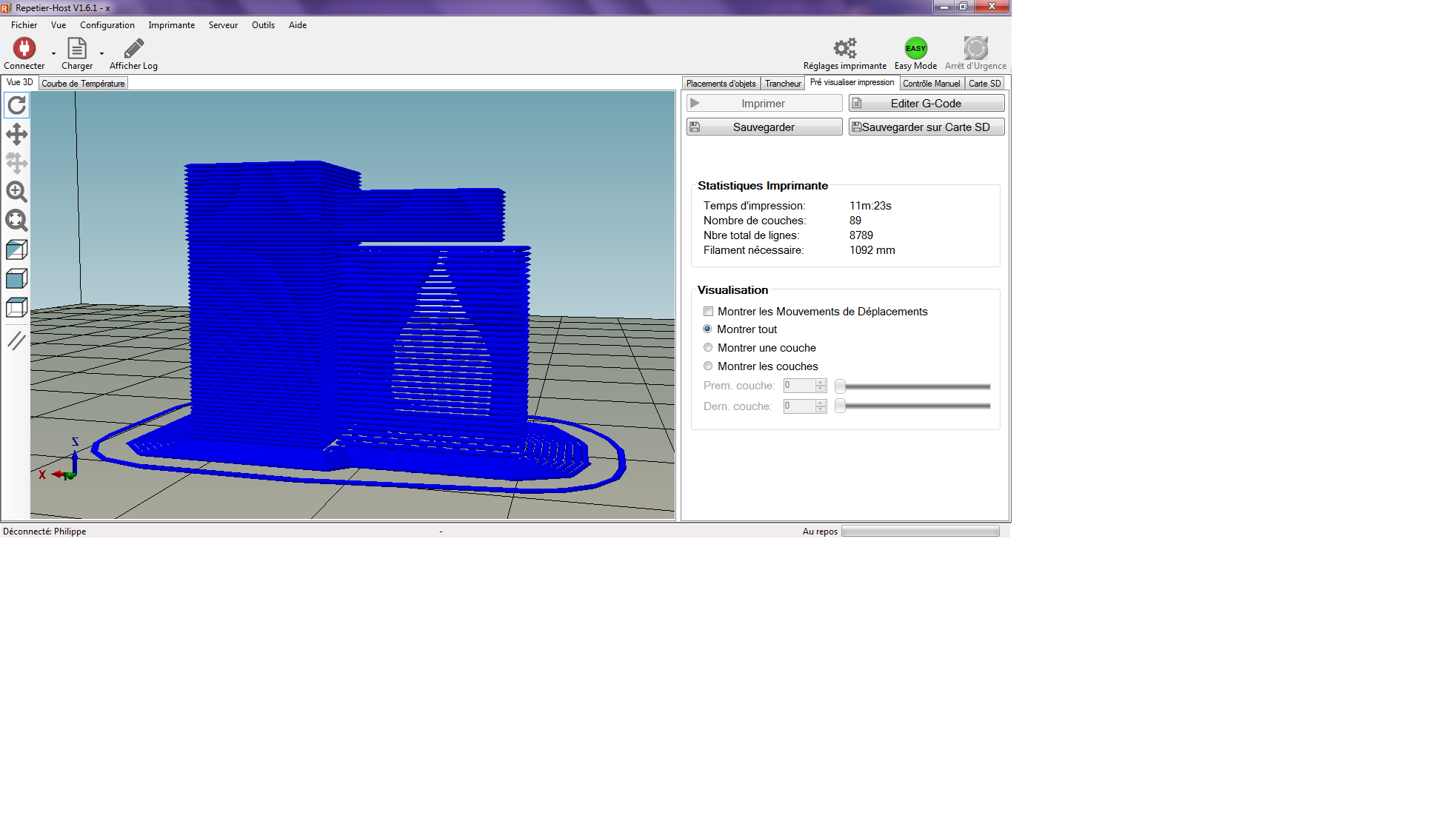

Morpheus Posté(e) Juin 7, 2016 Posté(e) Juin 7, 2016 Non les miens sont juste ce qu'ils faut. ce que tu peux faire aussi, c'est dans repetitier>>>> trancheur>>> du coche la case remplacer les paramètres de slic3r, et du coche activer les supports. Cela peut résoudre le problème. Je t'est fait un tranchage avec support:

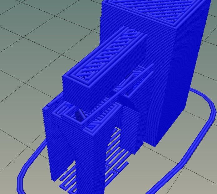

Silverglade PostĂ©(e) Juin 7, 2016 Auteur PostĂ©(e) Juin 7, 2016 J'ai pas du tout ce genre de chose c'est dingue En faisant ce que tu dis ça me donne ce truc bizarre: Â
Morpheus Posté(e) Juin 7, 2016 Posté(e) Juin 7, 2016 Exact en fait tu en as un de trop. ça c'est avec repetitier? Sinon mets le lien de ta pièce je vais essayer pour voir.
Silverglade Posté(e) Juin 7, 2016 Auteur Posté(e) Juin 7, 2016 Euh c'est via "Remplacer les paramètres de slicer" x.STL

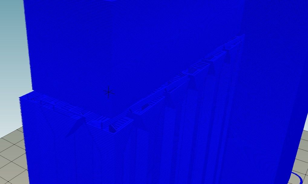

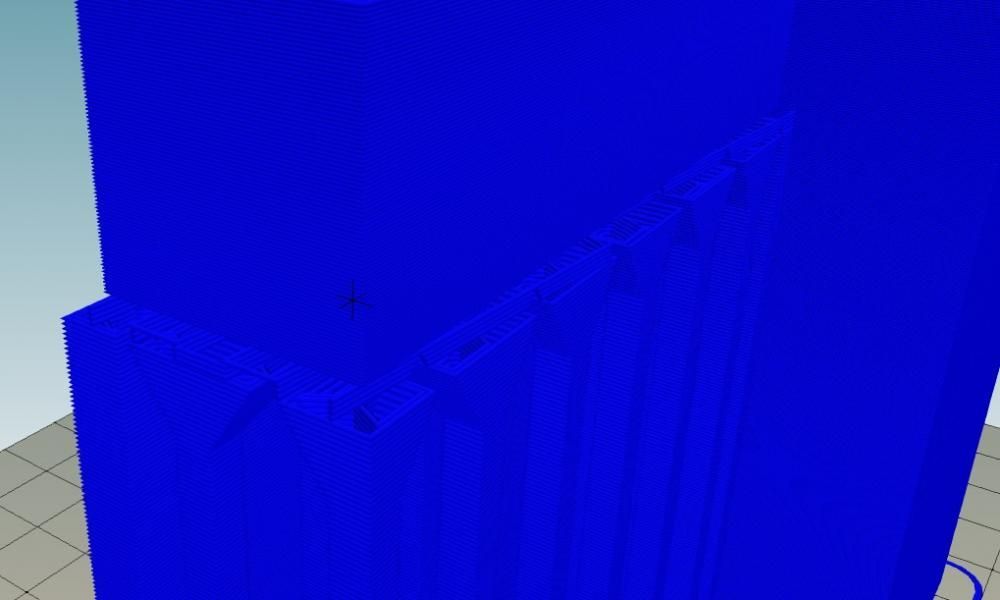

Morpheus Posté(e) Juin 7, 2016 Posté(e) Juin 7, 2016 C'est le STL qui veut ça car voila les 2 tranchages avec slic3r et repetitier, c'est les mêmes.
Morpheus Posté(e) Juin 7, 2016 Posté(e) Juin 7, 2016 D'un autre côtés ta pièces n'et pas grande.
Silverglade Posté(e) Juin 7, 2016 Auteur Posté(e) Juin 7, 2016 (modifié) Ben elle est petite pour tester sur des petites pièces, mais vu comme c'est je crois que l'impression sera impossible. Les supports sont impossible à retirer sans abîmer la pièce J'ai pas essayé pour plus grand par contre. Quand tu dis c'est le stl qui veut ça c'est à dire ? Il a un problème (export stl de 3dsmax)? Modifié (le) Juin 7, 2016 par Silverglade
Silverglade PostĂ©(e) Juin 7, 2016 Auteur PostĂ©(e) Juin 7, 2016 En augmentant la taille de la pièce c'est le mĂŞme genre de chose. Je n'ai pas de "fine colonnes" comme toi pourtant j'ai tout essayĂ© dans les paramètres  Â

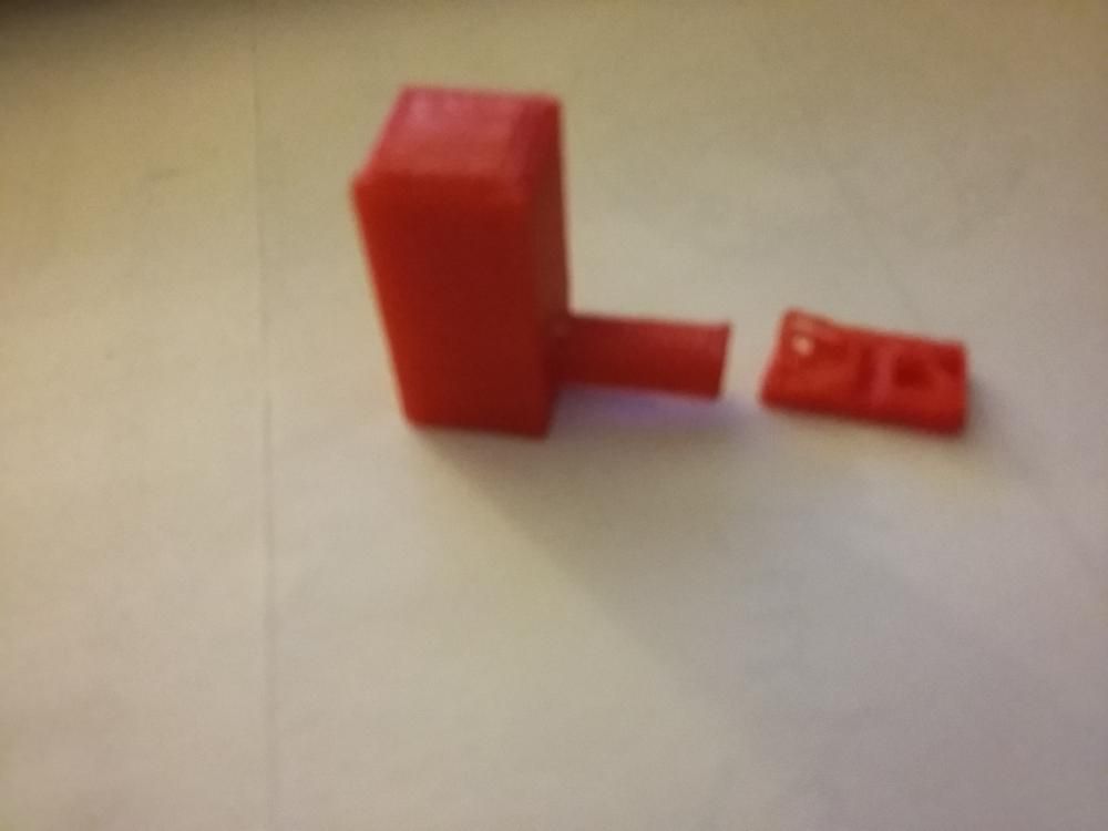

Morpheus Posté(e) Juin 7, 2016 Posté(e) Juin 7, 2016 Au premier jet les supports n'on pas l'air plus épais que ça;
Silverglade Posté(e) Juin 7, 2016 Auteur Posté(e) Juin 7, 2016 Les piliers faisaient à peine 1 ou 2mm chez moi, c'est surtout la zone en dessous de la pièce qui s’épaissit et se solidifie directement dessous du coup en enlevant le support ça arrache aussi le bout de la pièce qui est supportée. J'ai testé en affinant interface pattern à 5, c'est bien mieux mais par contre la pièce a du warping, ce qui était prévisible vu qu'il y a moins de contacts. Pour des trucs simples comme cette pièce c'est gérable mais pour un truc plus complexe j'en doute un peu

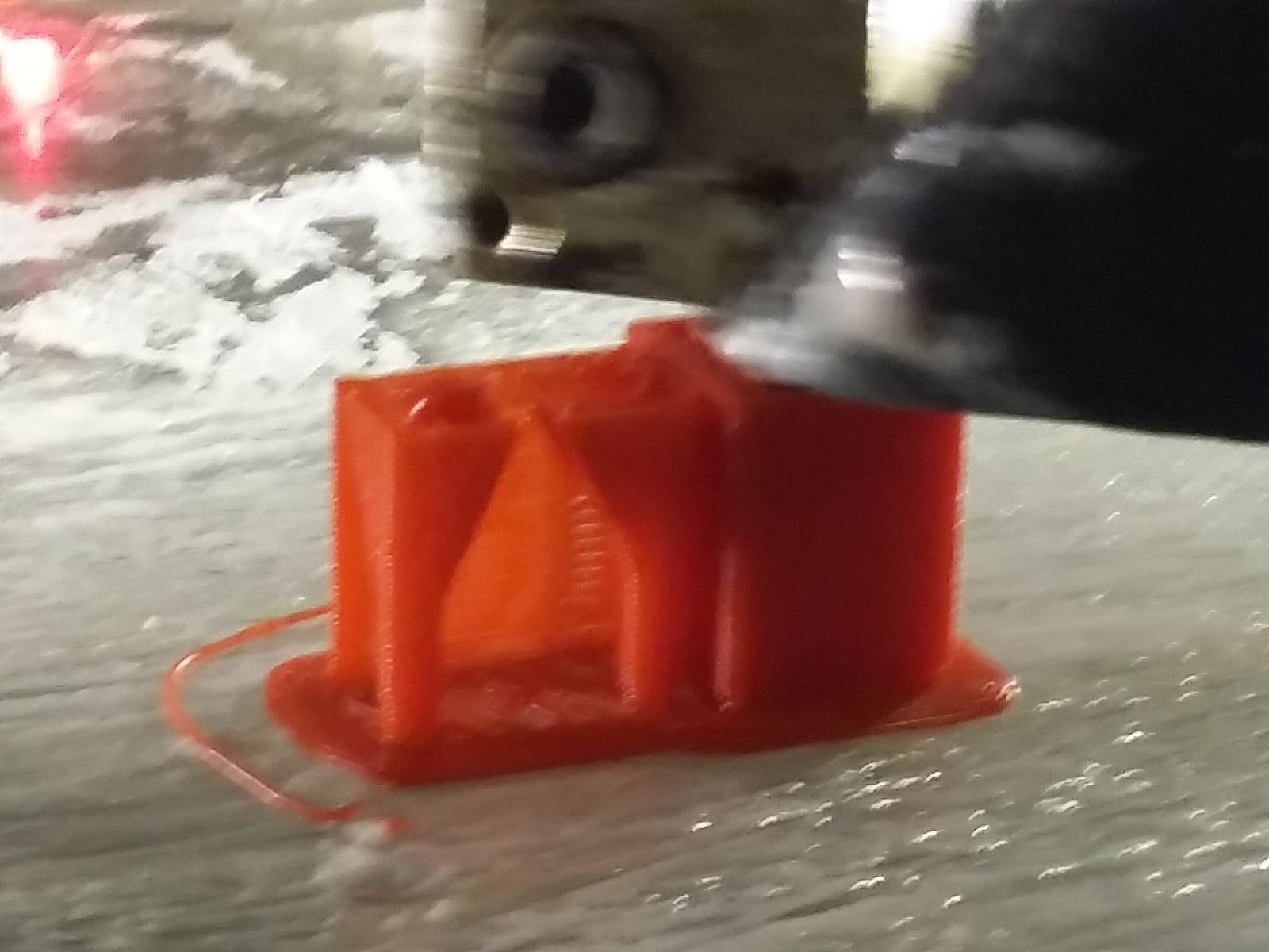

Morpheus Posté(e) Juin 7, 2016 Posté(e) Juin 7, 2016 Citation  Voici la première photo je ne pense pas avoir de soucis pour les enlever:
Silverglade Posté(e) Juin 7, 2016 Auteur Posté(e) Juin 7, 2016 Ca ressemble à ce que j'avais. Si t'arrives à l'enlever easy je comprendrais pas lol. Pour les fichiers 3ds et obj ça donnent la même chose. Ton contact Z distance est à 0 ou à 0.2 ?
Morpheus Posté(e) Juin 7, 2016 Posté(e) Juin 7, 2016 Donc voilà la pièce enlever de son plateau et supports en cours de dépose, sans problème à la main: brim enlevé piliers enlevés: Et tous le reste c'est venu tout seul voilà , donc je pense que tu n'as pas de problème, c'est le fichier qui veut ça.
