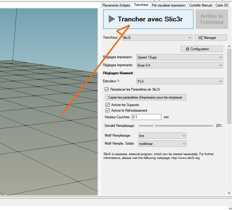

Silverglade Posté(e) Juin 7, 2016 Auteur Posté(e) Juin 7, 2016 Ici lol L'impression me pète les piliers aussi. C'est pas un soucis de hauteur de buse ?
Morpheus Posté(e) Juin 7, 2016 Posté(e) Juin 7, 2016 Non la repetitier ajuste car tu as coché la case remplacer. Et je pense savoir d'où viens ton problème, dans le slic3r tu demande des hauteurs de 0.2 en supports alors que tu tourne avec des impressions de 0.1 !!!!!!
Silverglade Posté(e) Juin 7, 2016 Auteur Posté(e) Juin 7, 2016 (modifié) Non mais là c'est juste pour montrer, quand je l'ai fait ce n'était pas coché, les paramètres qui sont entrés sur la capture c'est juste des tests de tranchage fait après l'impression, les paramètres étaient bien ceux de slicer. Modifié (le) Juin 7, 2016 par Silverglade

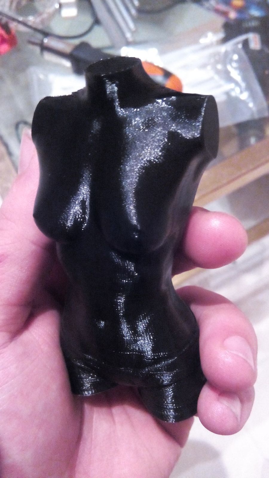

Silverglade Posté(e) Juin 7, 2016 Auteur Posté(e) Juin 7, 2016 (modifié) @philippem Non pas lu désolé j'avais lancée le test en vase en dessous, et ensuite je me suis perdu dans mon taff lol. Les réglages étaient déjà ceux la en fait. J'ai même essayé tous les pattern, pillar est le mieux car plus simple à retirer. C'est vraiment la couche entre le support et la pièce qui pose problème elle fond dedans au lieu d'être détachable en gros on dirait. Test vase: Modifié (le) Juin 7, 2016 par Silverglade
Morpheus Posté(e) Juin 7, 2016 Posté(e) Juin 7, 2016 sympa le print Oui c'est le meilleur réglage que tu pourra avoir.

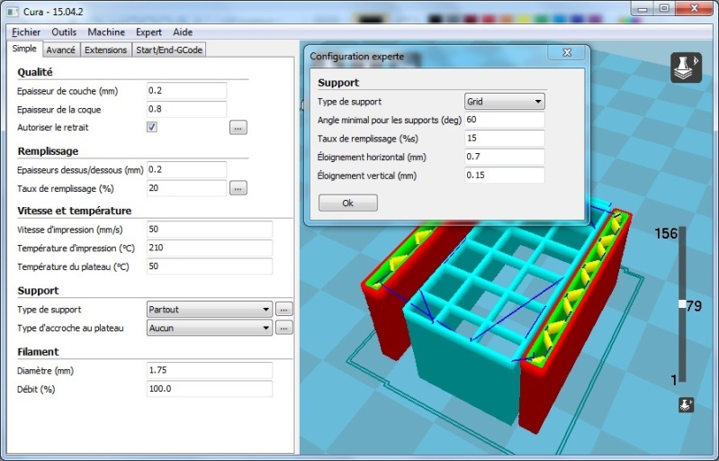

nicephore Posté(e) Juin 8, 2016 Posté(e) Juin 8, 2016 Tu parle tjrs de la gestion des supports ... mais sous Slic3r ou Cura ? Si ça peux aider: Sous Cura pour la gestion des support c'est relativement simple: Lorsque tu vas cliquer sur sur le Combobox Type de Support vas permettre des placer des supports Partout ou uniquement avec les parties En contact avec le Plateau. Le fait de cliquer sur le bouton ... (3 points) vas ouvrir la fenêtre de Gestion experte des supports. Type de Suport : Grid ou Lines. C'est la forme des supports (sur l'image donc en Grid) Angle minimal pour les supports (deg) : Su tu décide que tu veux des supports a partir d'une d'angle X par rapport au plateau tu entre cette valeur ici. Taux de remplissage (%s) : plus le taux est important plus il y aura de support Éloignement horizontale (mm) : C'est la distance dans le plan horizontale et l'objet. Sur l'image le réglage est de 0.7 et donc des un support est presque collé a la parroie de droite, si tu augmente cette valeur l'écartement vas augmenter. Eloignement vertical (mm) : idem qu'au dessus mais dans le plan vertical et donc dans le cas d'un pont si tu place une grande valeur, les supports finiront par ne plus toucher la pièce et risque de ne plus servir à rien.

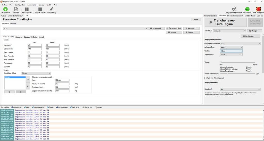

Silverglade Posté(e) Juin 8, 2016 Auteur Posté(e) Juin 8, 2016 (modifié) Avec slicer via repetier comme dit précédemment, et pour cura c'est "Cura Engine", je n'est pas une interface cura j'ai juste un menu comme slicer sauf que le tranchage fait n'importe quoi malgré les paramètres Modifié (le) Juin 8, 2016 par Silverglade

Silverglade Posté(e) Juin 8, 2016 Auteur Posté(e) Juin 8, 2016 En changeant de logiciel les paramètres restent gérés de la même façon? Car ça a l'air d'être la seule façon que j'ai d'utiliser Cura. Par exemple si je met mes paramètres de filament ou d'impression dans Cura ils seront traités identiquement que sous Repetier ou il faut ajuster ?
