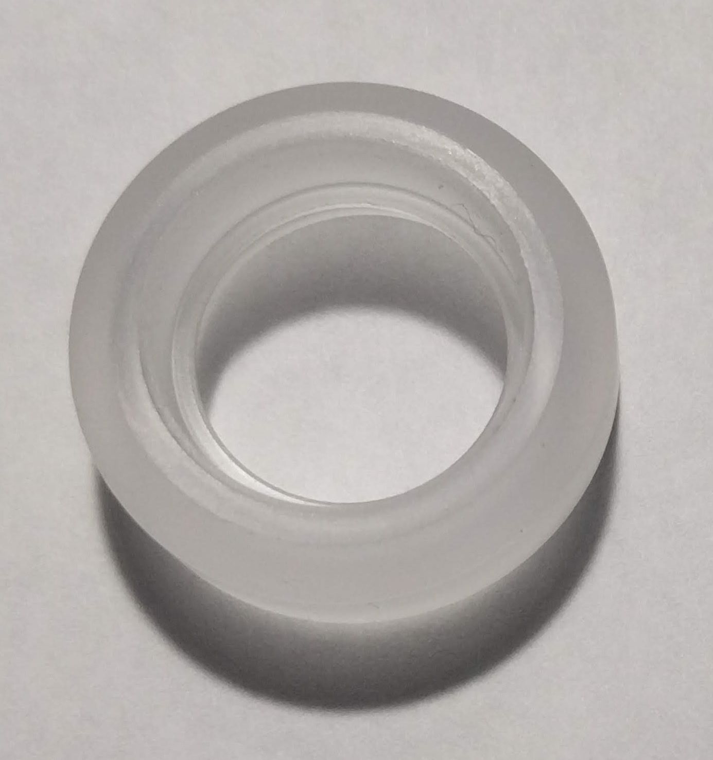

Ce sont des galets injectés, donc c’est le plan de joint que tu vois.

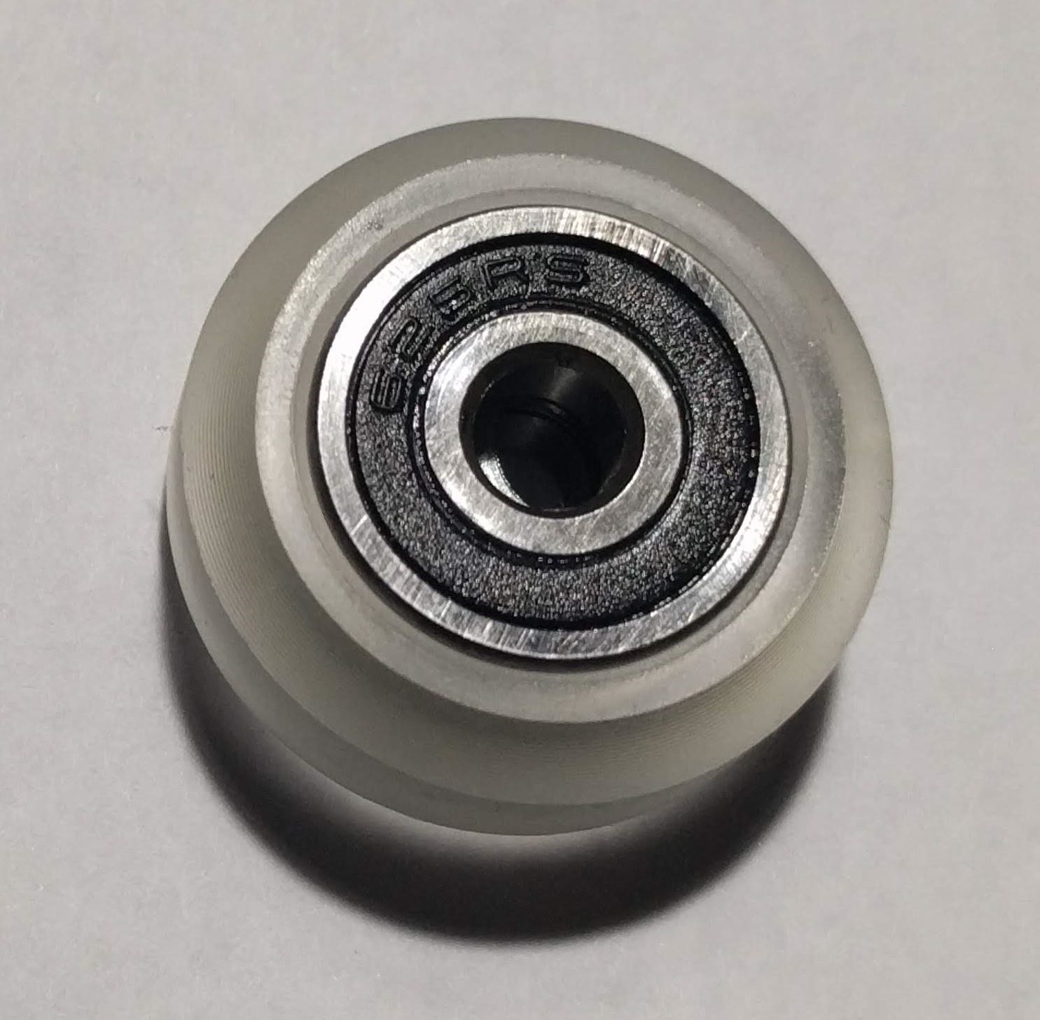

Ces galets comportent un plan de joint effectivement. Ils utilisent deux roulements à billes 625RS et une rondelle entre les deux.
Bande de roulement seules:
Galet complet avec un des deux roulements à billes. On aperçoit la rondelle derrière le roulement :
Franchement, je ne vois pas comment en les retournant cela a réglé ton problème mais bon si ça fonctionne.
A chaque fois que j'ai eu un problème avec un galet, c'était un des deux (ou les deux) roulements qui ne jouaient plus leur rôle.
