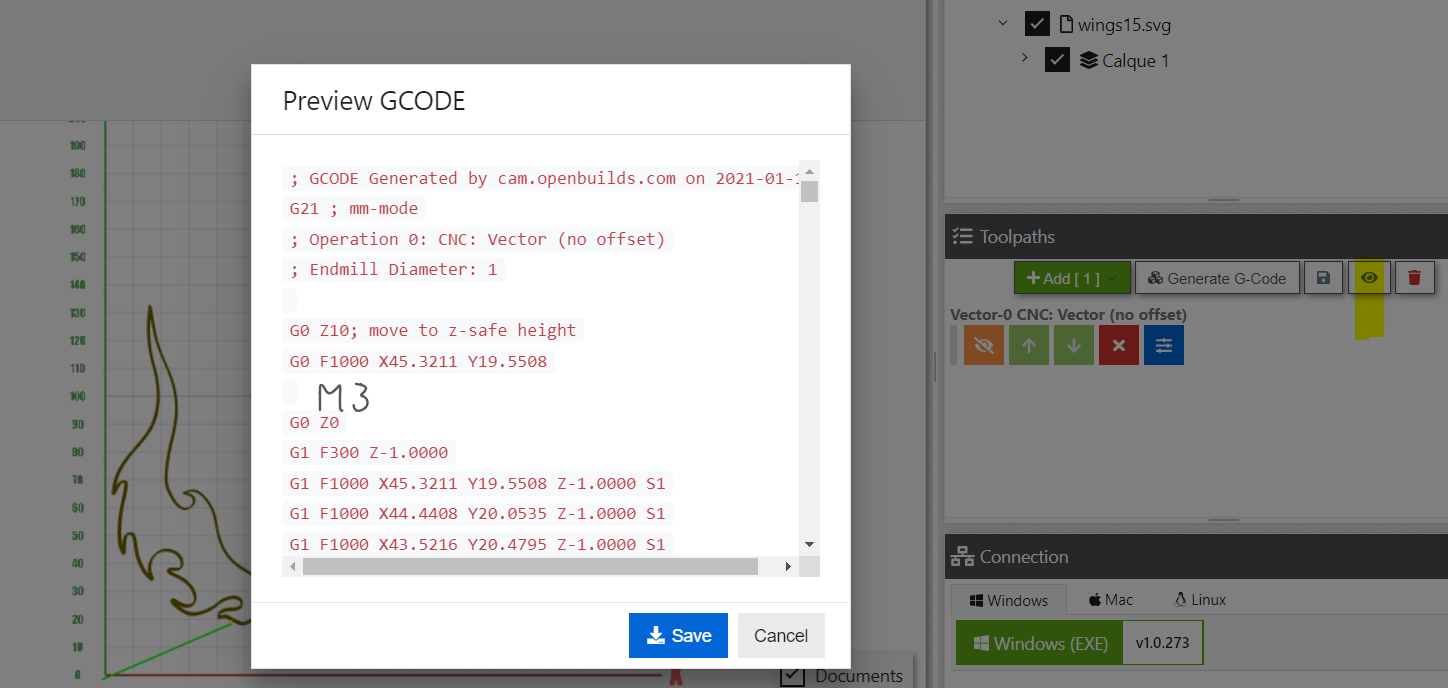

rampa Posté(e) Janvier 5, 2021 Posté(e) Janvier 5, 2021 Bonjour a tous Je ne comprend pas l'erreur que j'ai pu faire dans le dessin pour ne pas arriver a avoir les réglages du Gcode sur le dessin que je joint Ci je le met sur le graveur, il fait la coupe mais le moteur ne tourne pas, et cela arrache, je grave dans du stérodur pour les testes wings15.svg
alf Posté(e) Janvier 11, 2021 Posté(e) Janvier 11, 2021 pas bien pigé! c plutot dans ton gcode qu'il faut voir non ?
rampa Posté(e) Janvier 12, 2021 Auteur Posté(e) Janvier 12, 2021 Bonjour, j'ai refait le gcode 3 fois et toujours la même chausse et en plus, j'ai près de 10 dessins ou il ce passe la même chose, la machine fait bien son travail mais le moteur ne tourne pas, alors que sur d'autre, tous va bien, pourquoi ??? (voire la fichier que j'ai posté) Il y a 8 heures, rampa a dit : Bonjour, j'ai refait le gcode 3 fois et toujours la même chausse et en plus, j'ai près de 10 dessins ou il ce passe la même chose, la machine fait bien son travail mais le moteur ne tourne pas, alors que sur d'autre, tous va bien, pourquoi ??? (voire la fichier que j'ai posté) en plus, pour les réglage, je me retrouve avec un fichier incomplet comme l'image, et pas possible pour faire les réglage !!!!! Sur freecad, quand je fait le gcode, sur "préférence" j'aila message "Impossible de trouver la méthode tab_preferences", c'est pour cela qu'il ne va pas sur le mateur du graveur ??????

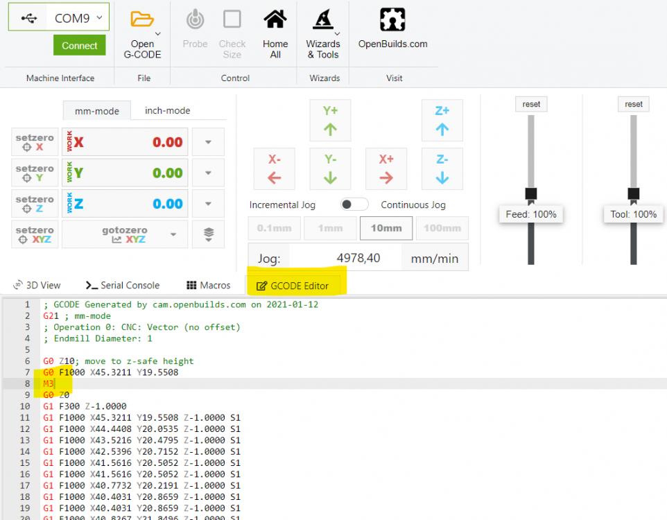

Jean-Claude Garnier Posté(e) Janvier 12, 2021 Posté(e) Janvier 12, 2021 (modifié) Bonjour Normal il manque dans ton programme un code "M3" (rotation broche sens horaire) Je comprends pas que ces cons-là ne le mettent pas automatiquement Tu le vois en cliquant l'oeil (preview) Je te conseille de télécharger l'éditeur Notepad+++ >>> ça te servira toujours Tu ouvres le fichier généré par Openbuilds et tu rajoutes le M3 ici : Et à la fin tu rajoutes un M5 (arrêt broche) Edit : pourquoi tu parles de Freecad, là c'est Openbuilds CAM Sur Freecad je ne peux t'être d'aucune aide, je ne supporte pas ce logiciel Sur Fusion, je pourrais, on en a déjà parlé, mais après tout c'est toi qui vois..... Modifié (le) Janvier 12, 2021 par Jean-Claude Garnier

Jean-Claude Garnier Posté(e) Janvier 12, 2021 Posté(e) Janvier 12, 2021 @rampa On part de loin, là.... Dans Openbuilds CAM, tu charges l'image de tes wings, (file, open, wings) , tu sélectionnes le tracé, puis tu crées crées le parcours d'outil (add, create new operation, type of cut : vector no offset) Tu définis tes paramètres de coupe (diamètre outil, profondeur de passe, nombre de passes etc) apply and preview tool path Generate G-code, ça crée le parcours d'outil A ce moment si tu cliques sur l'oeil tu vois ce que je t'ai montré précédemment mais tu peux rien faire En bas de cette fenêtre tu fais Save, ça sauve le fichier, tu peux lui changer le nom qu'il donne par défaut, à priori il le met dans le dossier "téléchargements" C'est là et là seulement que tu peux l'ouvrir avec Notepad++ et ajouter le M3 et le M5 qui manquent Après tu fais tes zéros pièce et zou, tu lance l'usinage Dommage que tu sois si loin, si je venais t'expliquer ça en le faisant, y'en aurait pour 10 minutes ! Regarde cette video, ça peut t'aider
rampa Posté(e) Janvier 12, 2021 Auteur Posté(e) Janvier 12, 2021 Dans le programme "openbuilds de commande machine" il est possible en directe de placer le "M3 et M5" puis l'enregistre a la place de l'image, je me demande ci cela peut aller ?????, quand je l'ouvre comme pour graver, les nouvelles entrée son bien dans le programme et l'image est bien
rampa Posté(e) Janvier 12, 2021 Auteur Posté(e) Janvier 12, 2021 il y a 6 minutes, rampa a dit : Dans le programme "openbuilds de commande machine" il est possible en directe de placer le "M3 et M5" puis l'enregistre a la place de l'image, je me demande ci cela peut aller ?????, quand je l'ouvre comme pour graver, les nouvelles entrée son bien dans le programme et l'image est bien C'est vrai que tu est loin, et près de chez moi, il n'y a que 2 personnes que l'on ne voie jamais sur le site
Jean-Claude Garnier Posté(e) Janvier 12, 2021 Posté(e) Janvier 12, 2021 il y a 45 minutes, rampa a dit : Dans le programme "openbuilds de commande machine" il est possible en directe de placer le "M3 et M5" puis l'enregistre a la place de l'image, je me demande ci cela peut aller ?????, quand je l'ouvre comme pour graver, les nouvelles entrée son bien dans le programme et l'image est bien Tu as raison, il y a bien un éditeur de code dans OpenbuildsControl, pas besoin de passer par Notepad (pardon, je ne me sers pas de ce logiciel) Fais bien attention à tes paramètres de coupe, profondeur de passe, nombre de passes etc Allez, GO

rampa Posté(e) Janvier 13, 2021 Auteur Posté(e) Janvier 13, 2021 @Jean-Claude Garnier J'ai regardé le G code sur des images qui fonctionne, quand on ajoute le "M3 et M5", j'ai vu qu'il y avait aussi :M3 s1000; sprindl on et M5 s0;sprindl off, je suppose que je doit aussi recopier au complet la commande
Jean-Claude Garnier Posté(e) Janvier 13, 2021 Posté(e) Janvier 13, 2021 il y a 11 minutes, rampa a dit : j'ai vu qu'il y avait aussi :M3 s1000; sprindl on et M5 s0;sprindl off, je suppose que je doit aussi recopier au complet la commande Alors ça dépend M3 S1000, ça veut dire toi la broche tu tournes à 1000 tours/minute sens horaire et (point-virgule) spindle ON c'est juste un commentaire, la CN s'en fout de ce qu'il y a après le point virgule. Mais c'est pratique quand on veut documenter un programme pour un usage ultérieur, ou iniber une ligne en le mettant devant Ça, c'est utile si ta CN sait gérer la vitesse et le sens de rotation. Sur beaucoup de nos bécanes en carton, c'est juste ON/OFF donc M3 Suffit Quand à M5, inutile de lui adjoindre S0, M5 c'est juste OFF Je ne sais pas si tu as essayé de faire tourner ta broche à une faible ou forte vitesse dans OpenBuilds Control, ça donne quoi ? ON/OFF ou variation ?
