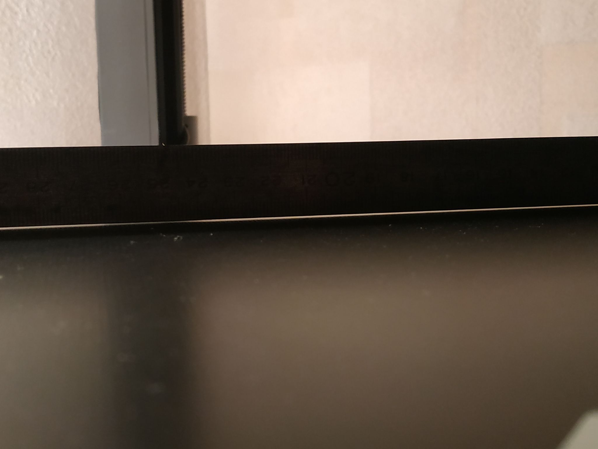

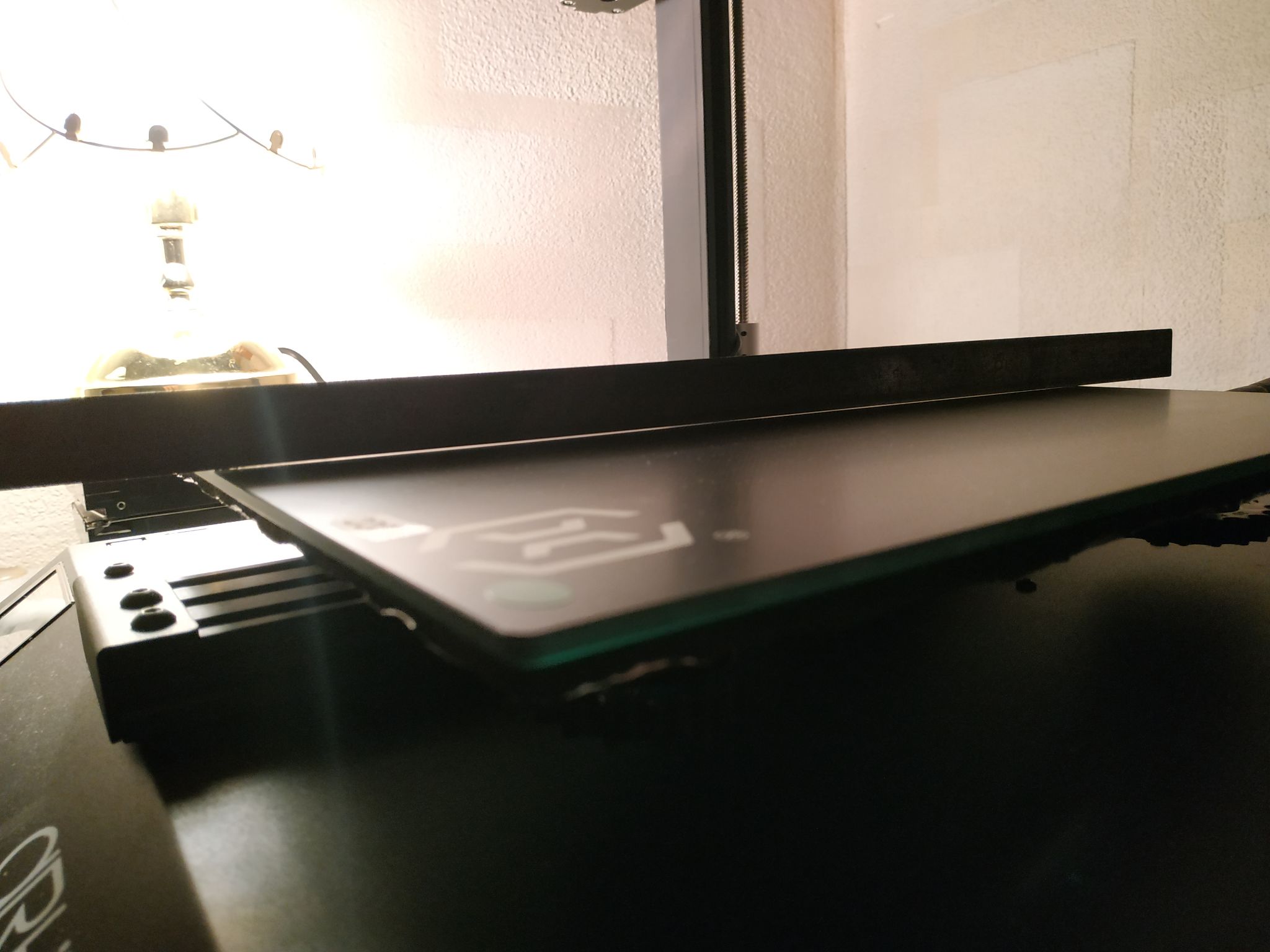

plombar Posté(e) Janvier 6, 2021 Auteur Partager Posté(e) Janvier 6, 2021 Alors j'utilise uniquement le profil de cura qui est donné par artillery 3d expert donc normalement c'est optimisé pour la sidewinder. J'ai nettoyé la buse c'était plein jusqu'à la gueule de PLA Je vais voir pour calibrer l'extrudeur et je verrais bien si ça recommence. Par contre moi qui vient d'une imprimante qui utilise pas de plateau chauffant je trouve que ça accroche pas des masses par rapport à discoesay. En plus j'ai un joli creux au milieu du plateau pas moyen de calibrer le Révélation Révélation bed au milieu j'ai l'espace de 2 feuilles quand je calibre au plus serré les 4 autres coins. En tous cas encore merci de tes réponses je vais voir si je peux faire des impressions avec sans être obligé de chauffer le bed a 80• comme j'ai lu sur votre forum et sans boucher la buse toutes les 3 impressions Lien vers le commentaire Partager sur d’autres sites More sharing options...
Maya35 Posté(e) Janvier 6, 2021 Partager Posté(e) Janvier 6, 2021 Si ton bed est creux ouvre un ticket auprès du sav artillery Lien vers le commentaire Partager sur d’autres sites More sharing options...
MrMagounet Posté(e) Janvier 6, 2021 Partager Posté(e) Janvier 6, 2021 J'ai aussi un creux sur le plateau d'origine peux être un peux moins prononcé que toi (mais j'ai un bed de spare envoyé par Artillery Shenzen) moi a l'inverse de toi mon bed accrochait tellement que impossible de décoller les prints j'ai le revêtement ultra base qui c'est arraché (mais bon j'ai un autre bed de spare et j'utilise des feuille d'acier magnétique avec PEI plus pratique). Le problème si tu laisse 2 feuille tes prints colle pas sur le centre du bed et donc première couche pas terrible puis risque que la buse parte avec la pièce et la tu es bon pour tous démonter et nettoyer ta tête ( je suis passe par la mdr). Si tu remonte plus les 4 coin pour avoir un centre pas mal sur les gros print quand la buse va vers le bord si tu as pas assez d'expasse trop serrer au bed alors ta buse peux ce boucher et avoir une première couche qui fait comme des vague et pico. Pour ce qui est de l'accroche du bed il faut aussi penser a dégraisser le bed moi j'utilise de IPA pour dégraisser le bed (une fois tous les 4 prints ou si jai pas print depuis 3 jours ou plus) Lien vers le commentaire Partager sur d’autres sites More sharing options...
plombar Posté(e) Janvier 6, 2021 Auteur Partager Posté(e) Janvier 6, 2021 oui MrMagoumet c'est bien ça sur les coins ça fait des vagues et des picots j'ai tester un fichier stl "bed leveling" pour la sidewinder et c'est exactement se que tu décris . Et pour le nettoyage j'ai pris l'habitude de nettoyer le Buildtak de ma discoeasy donc la je nettoie à chaque fois que je fais une impression sur la sidewinders Par contre je nettoie avec de l'alcool à brûler mais j'ai lu sur le forum que ça pouvait laisser une pellicule graisseuse je vais voir pour nettoyer avec du nettoyant à vitre bien que j'ai eu de problème sur ma discoeasy Maya35 je crois que j'ai lu sur le forum qu'il faut au moins des creux de 2mm pour demander un changement de plateaux mais j'en suis pas sur, faut que je retrouve le post mais si j'arrive pas à avoir une accroche convenable oui je ferais une demande à 3d expert bon je teste ça demain matin et je vous tiens au courant Lien vers le commentaire Partager sur d’autres sites More sharing options...
Maya35 Posté(e) Janvier 6, 2021 Partager Posté(e) Janvier 6, 2021 @plombar si tu poses une règle en travers du milieu du plateau avec une lumière derrière. Si l'espace est clairement visible tu prends une tof tu la joins au ticket et cela suffit Lien vers le commentaire Partager sur d’autres sites More sharing options...
plombar Posté(e) Janvier 6, 2021 Auteur Partager Posté(e) Janvier 6, 2021 Merci et oui ça ce voit très très bien j'ai mis un réglet tout le long c'est bien visible Lien vers le commentaire Partager sur d’autres sites More sharing options...

plombar Posté(e) Janvier 7, 2021 Auteur Partager Posté(e) Janvier 7, 2021 @MrMagounet ben il est bien chaud le bed à 60° Je croyais plutôt qu'ils enverraient un plateau même si je n’étaient pas sur que les photos que je leur ai envoyées soient assez précises pour montrer le creux du plateau à suivre Lien vers le commentaire Partager sur d’autres sites More sharing options...
MrMagounet Posté(e) Janvier 7, 2021 Partager Posté(e) Janvier 7, 2021 Bien tu vois tu as pas de soucis de pad chauffant quand tu le reçoit tu leur dit que cela n'a rien changé et que cela provient du bed en verre. soit dit en passant le pad chauffant est bien plus chers que le plateau de verre. Quand je regarde tes photos pour moi le centre est plus bondé que creux Lien vers le commentaire Partager sur d’autres sites More sharing options...
plombar Posté(e) Janvier 7, 2021 Auteur Partager Posté(e) Janvier 7, 2021 ah non les coins sont relevés et le milieu est bien plus bas et le reste du plateau c'est le bordel Lien vers le commentaire Partager sur d’autres sites More sharing options...
MrMagounet Posté(e) Janvier 7, 2021 Partager Posté(e) Janvier 7, 2021 difficile a s'en rendre compte sur les photo l'angle est peux être pas optimum, je te crois sur parole. Lien vers le commentaire Partager sur d’autres sites More sharing options...
