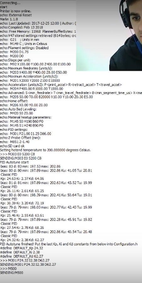

remibora Posté(e) Janvier 9, 2021 Partager Posté(e) Janvier 9, 2021 (modifié) Salut, il y a 56 minutes, Viking27 a dit : Ou avez vous vu un profil pour cette imprimante dans Cura ? tout est expliqué ici. @Lulujka et @Viking27 avez-vous réglé le PID du corps de chauffe de la buse? voir ces instructions à envoyer en USB. Modifié (le) Janvier 9, 2021 par remibora Lien vers le commentaire Partager sur d’autres sites More sharing options...

remibora Posté(e) Janvier 9, 2021 Partager Posté(e) Janvier 9, 2021 (modifié) il y a 21 minutes, Lulujka a dit : Pensez vous que je dois renvoyer l'imprimante ? Il se peut que ce soit uniquement un problème de PID. Ça serait intéressant de les régler. As-tu essayé de te connecter en USB à l'imprimante? tu devras installer le driver CH340 dispo ici. Lorsque c'est fait, tu installes pronterface ou Repetier-host pour communiquer avec l'imprimante (vitesse de communication 115 200 ou 250 000 bauds, à tester). Il te restera à envoyer les commandes pour calculer les bons paramètres du PID du corps de chauffe de la buse. Modifié (le) Janvier 9, 2021 par remibora Lien vers le commentaire Partager sur d’autres sites More sharing options...
Lulujka Posté(e) Janvier 9, 2021 Auteur Partager Posté(e) Janvier 9, 2021 Il y a 1 heure, remibora a dit : Il se peut que ce soit uniquement un problème de PID. Ça serait intéressant de les régler. As-tu essayé de te connecter en USB à l'imprimante? tu devras installer le driver CH340 dispo ici. Lorsque c'est fait, tu installes pronterface ou Repetier-host pour communiquer avec l'imprimante (vitesse de communication 115 200 ou 250 000 bauds, à tester). Il te restera à envoyer les commandes pour calculer les bons paramètres du PID du corps de chauffe de la buse. J ai réussi a installer les drivers et a installer Pronterface mais je ne comprends pas la suite de la démarche à suivre que dois je faire ? Comment faire pour calculer le PID et a quoi cela va me servir ? Merci d'avance Lien vers le commentaire Partager sur d’autres sites More sharing options...
remibora Posté(e) Janvier 9, 2021 Partager Posté(e) Janvier 9, 2021 (modifié) Le but est de calculer un nouveau PID . Le PID correspond à 3 coefficients qui sont utilisés pour réguler la température. Si ils sont mal calculés, toutes sources extérieures, comme un ventilateur qui se met en route , va perturber la régulation. La température lue (avec la thermistance) mettra beaucoup de temps à revenir à la température visée. Si l'écart est trop important (température visée - température réelle), l'impression s'arrête et signale un défaut. Après avoir exécuté Pronterface, en haut à gauche, tu choisis le bon port COM, la vitesse de communication à 115200 (si problème de connexion, 250 000). En bas à droite, tu tapes une commande que tu envoies en cliquant sur le bouton SEND. Les commandes sont à envoyer séparément (exemple: pas de G1 X10 G1 Y10 -> G1 X10 (send) G1 Y10 (send)). Avant de lancer le calcul du PID, tu peux envoyer la commande M301, en retour, tu vas voir quelque chose comme ceci: p:17.22 i:1.00 d:74.22 C'est le paramétrage actuel. Note le au cas où... Ensuite, tu appliques ces instructions: M303 E0 S210 C8en retour, tu devrais avoir quelque chose comme ça (les valeurs seront différentes): RECU: p:17.22 i:1.00 d:74.22 tu n'as plus qu'à envoyer la commande avec tes propres valeurs: M301 P17.22 I1.00 D74.22 Tu sauvegardes et tu lis les valeurs de l'eeprom: M500 M501 Le PID de la buse est désormais modifié. Il ne te reste qu'à faire un test d'impression. Modifié (le) Janvier 9, 2021 par remibora 1 Lien vers le commentaire Partager sur d’autres sites More sharing options...
Lulujka Posté(e) Janvier 9, 2021 Auteur Partager Posté(e) Janvier 9, 2021 il y a 30 minutes, remibora a dit : Le but est de calculer un nouveau PID . Le PID correspond à 3 coefficients qui sont utilisés pour réguler la température. Si ils sont mal calculés, toutes sources extérieures, comme un ventilateur qui se met en route , va perturber la régulation. La température lue (avec la thermistance) mettra beaucoup de temps à revenir à la température visée. Si l'écart est trop important (température visée - température réelle), l'impression s'arrête et signale un défaut. Après avoir exécuté Pronterface, en haut à gauche, tu choisis le bon port COM, la vitesse de communication à 115200 (si problème de connexion, 250 000). En bas à droite, tu tapes une commande que tu envoies en cliquant sur le bouton SEND. Les commandes sont à envoyer séparément (exemple: pas de G1 X10 G1 Y10 -> G1 X10 (send) G1 Y10 (send)). Avant de lancer le calcul du PID, tu peux envoyer la commande M301, en retour, tu vas voir quelque chose comme ceci: p:17.22 i:1.00 d:74.22 C'est le paramétrage actuel. Note le au cas où... Ensuite, tu appliques ces instructions: M303 E0 S210 C8en retour, tu devrais avoir quelque chose comme ça (les valeurs seront différentes): RECU: p:17.22 i:1.00 d:74.22 tu n'as plus qu'à envoyer la commande avec tes propres valeurs: M301 P17.22 I1.00 D74.22 Tu sauvegardes et tu lis les valeurs de l'eeprom: M500 M501 Le PID de la buse est désormais modifié. Il ne te reste qu'à faire un test d'impression. J'ai réussi a imprimer une piece mais en reglant le ventilateur manuellement sur l'imprimante. Sinon, avez vous une solution pour voir les objets sur l'ecran en 3D ? Lien vers le commentaire Partager sur d’autres sites More sharing options...
remibora Posté(e) Janvier 9, 2021 Partager Posté(e) Janvier 9, 2021 il y a 18 minutes, Lulujka a dit : en reglant le ventilateur manuellement sur l'imprimante. Est-ce que tu peux détailler pour aider @Viking27 par exemple... il y a 18 minutes, Lulujka a dit : Sinon, avez vous une solution pour voir les objets sur l'ecran en 3D ? Si tu parles de l'écran de l'imprimante, je n'en ai aucune idée (et je dirai même que ce n'est pas possible). Lien vers le commentaire Partager sur d’autres sites More sharing options...

Viking27 Posté(e) Janvier 10, 2021 Partager Posté(e) Janvier 10, 2021 J'ai essayé Pronterface. Ne fonctionne pas avec la Wanhao. Les indications sur le panneau de droite sont une multitude de caractères spéciaux, pas les caractéristiques que l'on devrait voir apparaitre. Voir ci-dessous une capture écran de se qui devrait apparaitre (ici sur une Ender Creality) Pour le refroidissement, on voit bien que c'est un ordre immédiat d'arrêt de la chauffe buse, alors que tout est normal (je suis resté devant la bécane à surveiller). La température est parfaite: 200°. à peine une fluctuation normale de + ou moins 1°. Il y a donc un bug. Lien vers le commentaire Partager sur d’autres sites More sharing options...
remibora Posté(e) Janvier 10, 2021 Partager Posté(e) Janvier 10, 2021 il y a 10 minutes, Viking27 a dit : Les indications sur le panneau de droite sont une multitude de caractères spéciaux Cela signifie que la vitesse de communication du port COM est mauvaise (115 200 ou 250 000 bauds) Lien vers le commentaire Partager sur d’autres sites More sharing options...
