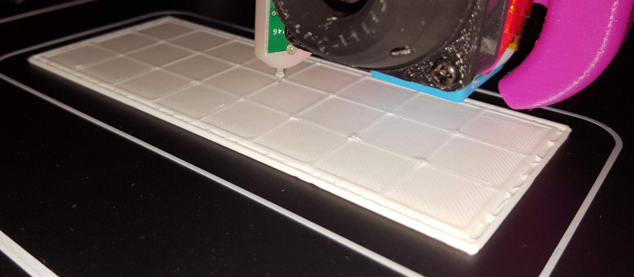

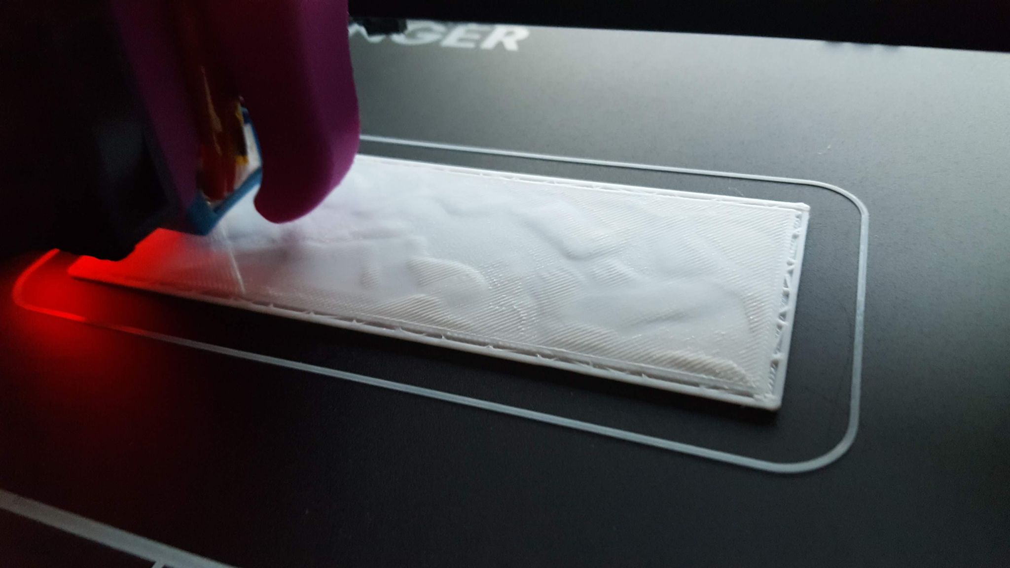

depuis quelques jours, je constate que mes (grandes) surfaces planes sont assez moches au bout de quelques couches sur ma Longer LK4 Pro.
Les 2-3 premières couches semblent pas mal, bien lisses, mais au bout de la 4 ou 5e couche j'ai des grosses bulles qui apparaissent.
J'utilise du PLA classique, un bed à 60-65, une buse à 190-200. La ventilation est à 70% car avec le fang, la ventilation est pas mal puissante.
J'ai également un bltouch avec 9 positions (3x3) de lectures.
Voici un exemple de surface :
D’où pourrait venir ce soucis ?
Merci
Les bulles sont liées au décollement de la première couche ou des couches suivantes entre elles ?
As tu essayé de réduire (ou virer) la ventilation pour ces couches et de l'activer plus tard ?
Ou essayer de modifier un peu la température.
Quelle hauteur de couche ?

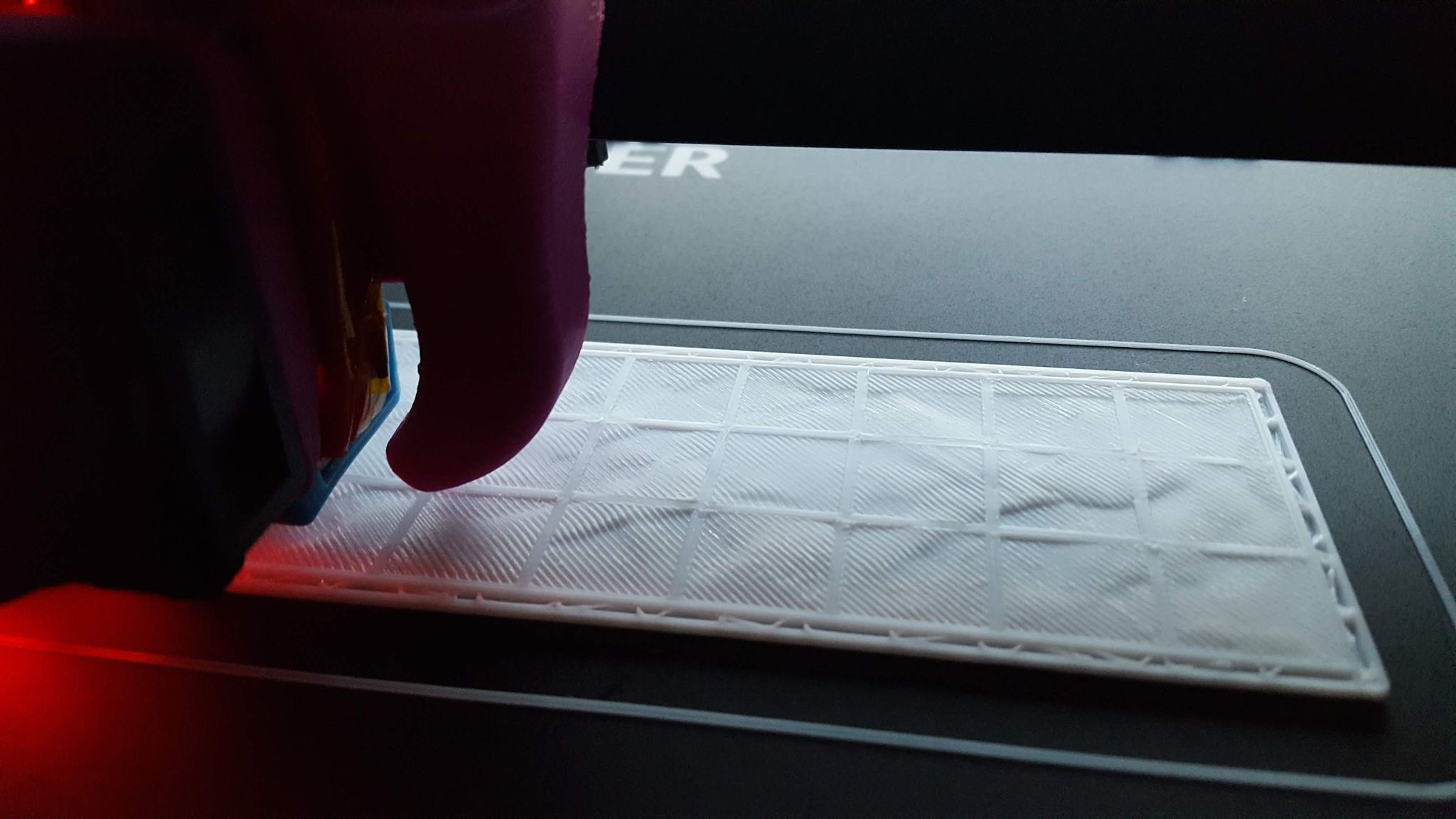

Je vais tenter en coupant la ventilation jusqu’au début de la création du quadrillage. Je ne connais pas l’origine des bulles encore. La couche en contact avec le bed est vraiment parfaite une fois la pièce décollée. La hauteur de couche est de 0.2 MM.
Donc c'est une question de liaison intercouche.
La ventilation peut aider je pense, ou alors augmenter légèrement la température.
Quelle est la plage donnée par le fabricant pour ton PLA ?
Omaha beach n'est pas accepté comme réponse ... 😉
Modifié (le) par Titouvol
C’est une nouvelle bobine que j’ai. Je n’ai pas fait de tour de température, je teste ça pour voir ce que ça donne. Habituellement avec le pla je suis toujours bon entre 190 et 200 donc je règle sur 200.
Nouveau filament = test de flux et de température a priori je dirai sur extrusion, température insuffisante ou vitesse trop élevée pour ce filament
La tour de température ne donne pas d'info sur le filament. Comme souvent en PLA, j'ai une impression constante de 225 à 185. Y a éventuellement moins de stringing vers les 195-200. Je vais donc refaire un essai à 200 degres sans ventilation sur les premières couches de mon modèle (jusqu'au début des croisillons).

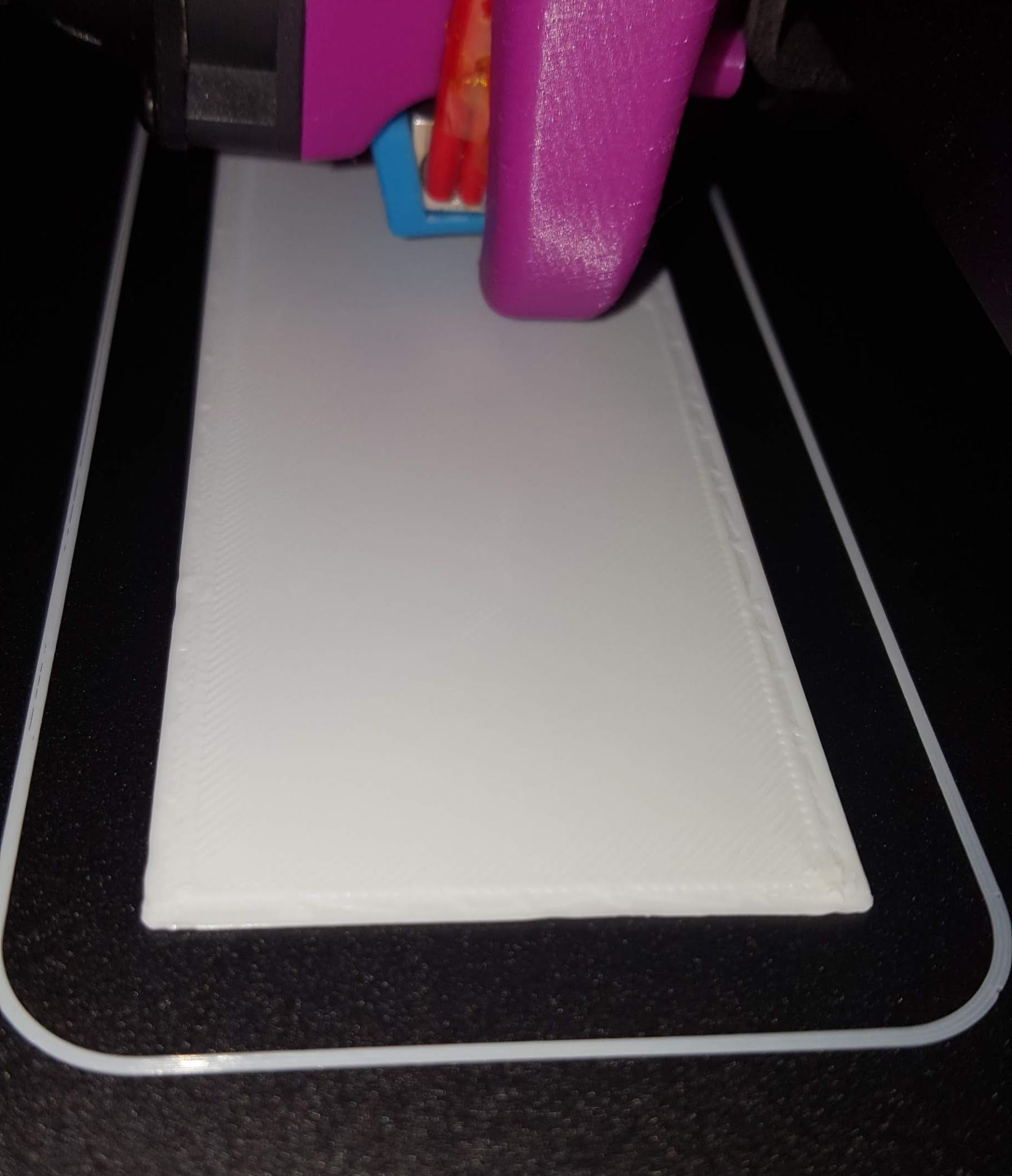

Edit : voici le rendu sans ventilation, c'est sans bulles. Je vais donc tenter de mettre la ventilation sur40/50% max dans Cura.
