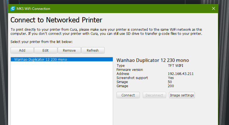

FranckyFox3 Posté(e) Mars 30, 2021 Partager Posté(e) Mars 30, 2021 Bonjour a tous, Personnellement , j'ai contourné le problème en utilisant le partage de connexion de mon téléphone. Mon SamsungS8 est relié en Wifi a la BoxOrange , Ma 12-230 reconnait mon Samsung. Mon PC lui aussi est relié en Wifi au Samsung. Plus besoin de manipuler la carte SD qui reste dans l'imprimante 3D. et je pilote tout a partir de Cura. Bonne journée Lien vers le commentaire Partager sur d’autres sites More sharing options...

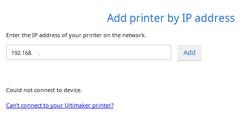

L_Annyo Posté(e) Mars 30, 2021 Partager Posté(e) Mars 30, 2021 Moi ça désactive bien le wifi quand j'active le partage de connexion sur mon téléphone. Donc là j'ai mon imprimante connectée au partage de mon téléphone, ainsi que mon PC. Je ping bien l'imprimante depuis mon PC. Mais le problème c'est que Ultimaker Cura (recommandé par Wanhao) ne détecte pas l'imprimante, même en entrant l'adresse IP manuellement. Lien vers le commentaire Partager sur d’autres sites More sharing options...

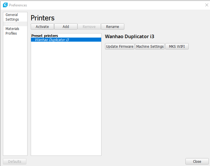

Jz84 Posté(e) Mars 30, 2021 Partager Posté(e) Mars 30, 2021 (modifié) As-tu installé l’addon MKS Wifi? Modifié (le) Mars 30, 2021 par Jz84 Lien vers le commentaire Partager sur d’autres sites More sharing options...
FranckyFox3 Posté(e) Mars 30, 2021 Partager Posté(e) Mars 30, 2021 Il faut récupérer le MKS wifi connecter et en suite l'installer dans cura ! Lien vers le commentaire Partager sur d’autres sites More sharing options...
L_Annyo Posté(e) Mars 30, 2021 Partager Posté(e) Mars 30, 2021 (modifié) Edit : j'ai supprimé ce que j'avais écrit car c'est bon. Du coup j'ai ajouter une imprimante non-networked au hasard pour accéder à Cura. J'ai réussi à installer le plugin MKS WiFi. Mais je ne peux toujours pas ajouter ma Wanhao D12 car dans cette interface quand je clique sur 'Add' ça me remet sur la même fenêtre et je peux pas ajouter mon imprimante via l'adresse IP. Modifié (le) Mars 30, 2021 par L_Annyo Lien vers le commentaire Partager sur d’autres sites More sharing options...

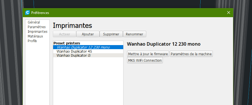

cidrixx Posté(e) Avril 2, 2021 Partager Posté(e) Avril 2, 2021 Bonjour à tous, Possesseur d'une D12/230 depuis une grosse semaine, je vous apporte quelques retours d'expérience avec le WiFi. D'abord, le contexte : J'ai chez moi une box Orange dont j'ai désactivé le wifi car j'ai installé un routeur au milieu de la maison qui me sert de point d'accès central. Mon mot de passe est une phrase avec des espaces et qui fait plus de 17 caractères. L'imprimante est installée dans une pièce annexe, mais proche de la pièce centrale, avec juste un (gros) mur entre les deux. Petit résumé des premières galères : Lors des premiers démarrages de l'imprimante, j'avais beau aller dans le menu wifi, je ne voyais aucun réseau J'ai essayé de mettre à jour le firmware -> pas mieux Je suis tombé sur ce fil de discussion et j'ai essayé de rentrer les infos dans le fichier .txt sur la sdcard -> pas mieux J'ai essayé plein de trucs dans mon routeur (changer le canal du wifi, désactiver le Wifi6, forcer une fréquence 5Ghz / 2,4Ghz) -> toujours rien J'étais à 2 doigts de laisser tomber le wifi (et quand-même ouvrir un ticket au support de wanhao), quand j'ai eu une dernière idée de test : J'ai réactivé le wifi de ma box Orange (située à un autre endroit de la maison)... Et là bingo, je vois le SSID sur l'écran de la wanhao Sauf que, bien-sûr, mon mot de passe faisant plus de 17 caractères, je n'ai jamais réussi à connecter l'imprimante Donc nouvelle feinte, je modifie le mot de passe du wifi de la box le temps de connecter l'imprimante (je rappelle que ce wifi n'est plus utilisé dans la maison) Je réussi ensuite à connecter l'imprimante car le mot de passe peut être entré sur l'écran et validé. Et là je me dis : Maintenant que l'imprimante a une IP, je vais essayer de voir s'il n'y a pas une interface web pour paramétrer... (re)Bingo !!! Dans l'interface web, on peut entrer un SSID et un mot de passe de la longueur qu'on veut (avec espaces et 17+ caractères). J'arrive donc à connecter mon imprimante sur le Wifi principal et je désactive donc celui de la box. ça aurait pu s'arrêter là... mais non, trop simple !!! L'imprimante se connectait et se déconnectait tout le temps. Le module wifi est clairement pourri en terme de puissance de réception du signal. Conclusion, j'ai fini par mettre dans la même pièce que l'imprimante un point d'accès Netgear qui trainait dans un de mes tiroirs et j'ai connecté juste l'imprimante dessus. Là c'est stable et l'imprimante se connecte au Wifi sans problème à chaque démarrage. La fin ?... non évidemment Paske forcément j'ai trop galéré pour faire fonctionner CURA en wifi ! Je détaille ça dans mon prochain post, là je fais une "pause clavier". Alors CURA, j'ai bien galéré aussi, mais je vais faire plus court (je vous passe le détail des tests et des galères de déconnexion, ou de fichier qui ne partait jamais). Bref, après avoir eu du mal, je me suis rendu compte par hasard que j'avais 2 plugins wifi activés en même temps ! J'avais suivi les tutos qui disaient de mettre le plugin MKS à partir du market place. Et en fait dans ma version de CURA il y avait déjà un plugin wifi actif. En désactivant le natif (il a des bugs d'affichage que je n'ai pas avec celui du marketplace), je n'ai plus de problème de connexion avec mon imprimante. Enfin, si j'ai de temps en temps le bouton d'envoi qui ne réagit plus, ou des petits bugs comme ça, mais je pense plutôt que c'est des bugs du logiciel et pas de la connexion. Ah oui, je n'ai pas précisé, mais je suis sur Mac, donc ce sera peut-être différent avec les versions Windows... J'espère que ces retours d'expérience pourront aider d'autres utilisateurs. 3 1 Lien vers le commentaire Partager sur d’autres sites More sharing options...
