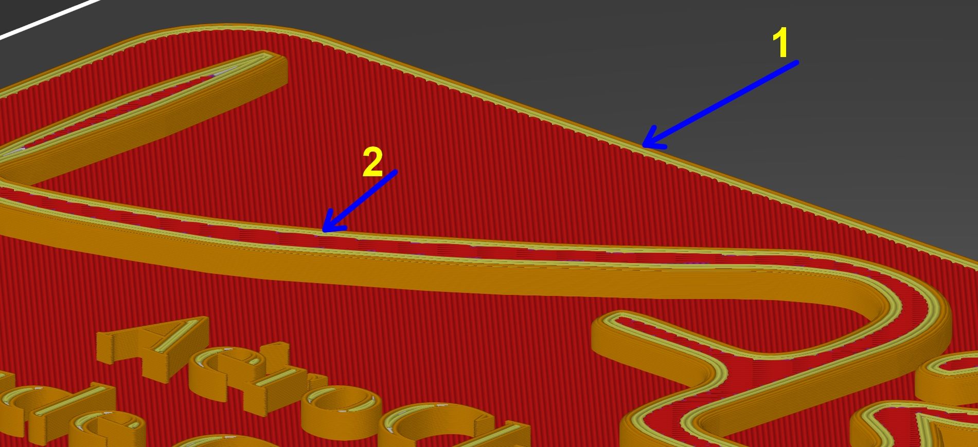

Si j'ai bien observé ma machine, elle trace les parois, et ensuite effectue le remplissage.
Je suis en train de préparer une plaquette avec du texte et un dessin dessus, et j'aimerais pour la dernière, où les deux dernières passes n'imprimer que les parois et pas le remplissage pour donner un peu de relief à mon "œuvre". 😉
J'imagine bien que ça doit être délicat dans le cas [1] sur mon image car l'imprimante a besoin du remplissage pour imprimer la suite, mais dans le cas [2] qui sont les dernières couches, est il possible d'obtenir une relief au niveau des parois ?
Bon, sinon il me reste la possibilité de concevoir ça au niveau du logiciel 3D. Facile pour la plaquette, moins pour les motifs...
Merci d'avance pour vos avis 😉
Pour la plaquette, oui le plus simple et de rajouter la bordure à la création du modèle 3D.
Pour les écritures, il faudrait déjà faire un test pour voir si en mettant un remplissage à 0 et pas de couche supérieur, ou alors un mode vase, pour voir si tu obtiens ce que tu veux.
Si oui, alors dans les logiciels de tranchage il est généralement possible de découper la pièce et d'affecter des profiles différents à chaque morceaux.
Donc à ta place je regarderais pour couper le dernier 1/2mm et lui affecter le profile qui convient.

sinon tu mets 0 en remplissage et tu définis x couches inférieures correspondant a ta base et 0 couche en supérieur (a tester dans le slicer voir ce qu'il fait)
Merci pour vos réponses. Je n'avais pas précisé, mais il s'agit d'une unique pièce.
Maintenant, comme le dit @Titouvol s'il est possible de "découper la pièce et d'affecter des profiles différents à chaque morceaux", je devrais arriver à faire quelque chose.
Je vais creuser 😉
