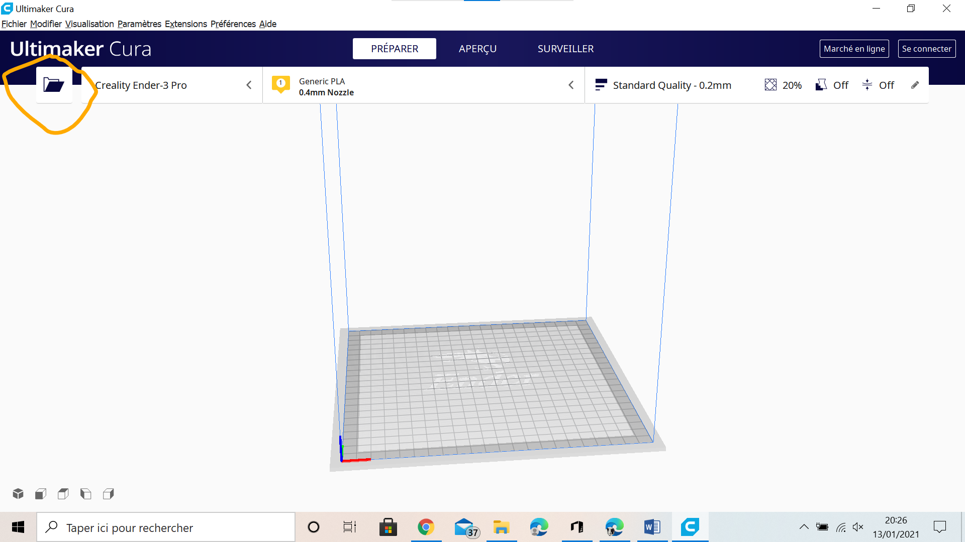

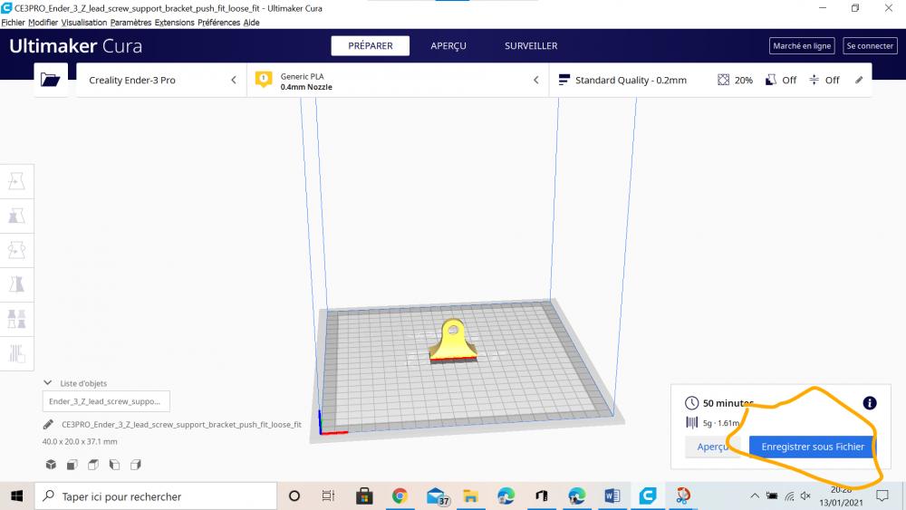

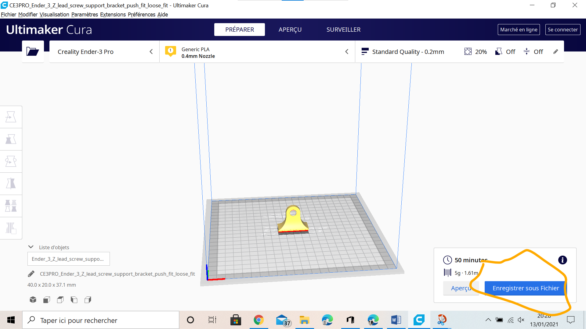

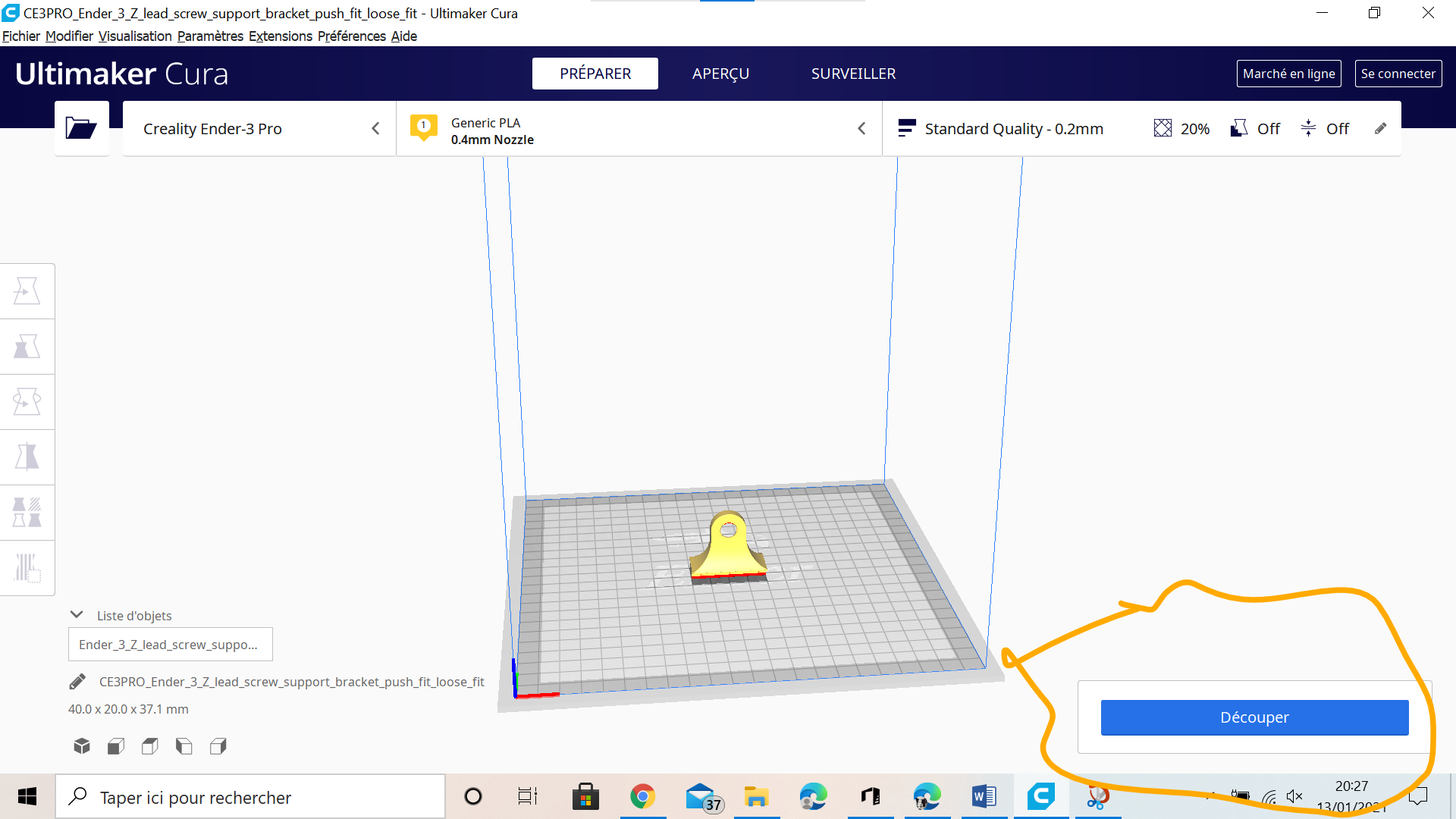

Noé_71 Posté(e) Janvier 13, 2021 Partager Posté(e) Janvier 13, 2021 Salut, les imprimantes 3d utilisent des fichiers .gcod si ce n'est pas un fichier gcod elle ne pourras pas l'imprimer. Pour transformer un fichier .stl (enregistré sur thingiverse) en gcod personnellement j'utilise cura (Ultimaker Cura : un logiciel d'impression 3D puissant et facile à utiliser.) c'est pour moi le logiciel le mieux. Ensuite tu importe ton fichier stl et règle les différent paramètre puis tu "découpe" et fais enregistrer sous ( ou sur un lecteur amovible) puis tu transmet le fichier a l'imprimante. En plus d'être un bon logiciel (pense à le mettre en français au début ça sera beaucoup plus simple) cura est bien car on trouve plein de vidéo explicative sur le net (pour ne pas citer YouTube ). Ci joint quelque capture d'écran pour aider au maximum. Voila j'espère avoir été asser claire et t'avoir aidé. bon courage Noé PS : désole de ne pas avoir pris le temps d'entourer mes image correctement Lien vers le commentaire Partager sur d’autres sites More sharing options...
