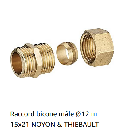

divers Posté(e) Janvier 14, 2021 Posté(e) Janvier 14, 2021 Monter un raccord à olive sertie me semble plus simple et fiable.
miserovitch Posté(e) Janvier 14, 2021 Auteur Posté(e) Janvier 14, 2021 à l’instant, divers a dit : raccord à olive sertie C'est se trouve au rayon cocktail ca? Google image est mon ami pour comprendre le principe mais pour trouver la bonne ref sur les sites de e-commerce ca va etre autre chose. Cdt SoM
divers Posté(e) Janvier 14, 2021 Posté(e) Janvier 14, 2021 il n'y a besoin d'aucun autre outil que la clé plate. Lors de l'utilisation tu peux très facilement enlever le PTFE en dévissant l'écrou et le remettre en place sans effort. C'est la solution retenu par Prusa sur la Mini. 1
fran6p Posté(e) Janvier 14, 2021 Posté(e) Janvier 14, 2021 Il y a 4 heures, miserovitch a dit : pour trouver la bonne ref sur les sites de e-commerce Salut @miserovitchet meilleurs voeux, Tu peux en trouver chez Ali, boutique Trianglelab. Le problème de ce type de raccord est qu'au serrage il peut déformer l'intérieur du PTFE par écrasement et qu'il faut normalement remplacer le bicone après démontage car il aura été déformé lors du serrage (en tout cas sur des canalisations qui utilisent ce type de raccord, c'est fortement recommandé si l'on veut éviter des fuites ).
divers Posté(e) Janvier 14, 2021 Posté(e) Janvier 14, 2021 (modifié) Il y a 3 heures, fran6p a dit : Salut @miserovitchet meilleurs voeux, Tu peux en trouver chez Ali, boutique Trianglelab. Le problème de ce type de raccord est qu'au serrage il peut déformer l'intérieur du PTFE par écrasement et qu'il faut normalement remplacer le bicone après démontage car il aura été déformé lors du serrage (en tout cas sur des canalisations qui utilisent ce type de raccord, c'est fortement recommandé si l'on veut éviter des fuites ). Il faut effectivement les acheter aux meilleurs prix, sauf s'il faut attendre deux mois pour gagner un euro sur deux raccords. Franchement les fuites d'air à l'extérieur du tube PTFE ne sont pas un réel problème dans le cas qui nous concerne, la plupart des personnes qui en démontent les resserrent sans aucune fuite, moi le premier. Pour du gaz, ce type de raccord est interdit. La légère déformation du tube ne pose pas de problème, je n'ai entendu personne se plaindre de cela sur les milliers de Mini déjà livrées. Modifié (le) Janvier 14, 2021 par divers
Titouvol Posté(e) Janvier 15, 2021 Posté(e) Janvier 15, 2021 (modifié) En même temps on sert sur du plastique, pas de cuivre ! Donc l'olive survit beaucoup mieux ... Pour obtenir un serrage suffisant il n'y a pas besoin de forcer pour que l'olive se déforme et maintienne le tube. Une légère déformation du tube ptfe peut même être justement utile pour le maintien ... Si elle reste modérée pour ne pas gêner le passage du filament. Modifié (le) Janvier 15, 2021 par Titouvol
