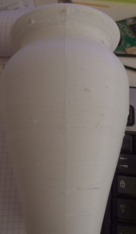

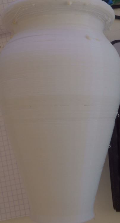

oui , ca semble irrégulier mais ca dépend aussi du coté.
Pendant que j'y pense un autre point sur lequel la machine refuse d'obéir c'est la fonction random sur le départ des périmètre ce qui me fait  un trait dans le sens de la hauteur

Tu fais le réglage du plateau en live? Pas bien !! (les inconnus :) )
De mon expérience avec la geeetech pro X :
les roulements linéaires sont de mauvaise qualité
les tiges sont aussi de mauvaise qualité et pas droite
Ça aide pas pour les mouvement rapide. Tu peux toutefois tendre un peu plus la courroie.
Oui effectivement ... tu plateau est bien // à l'axe ?
les inconnus ils imprimaient en 3D ? :D

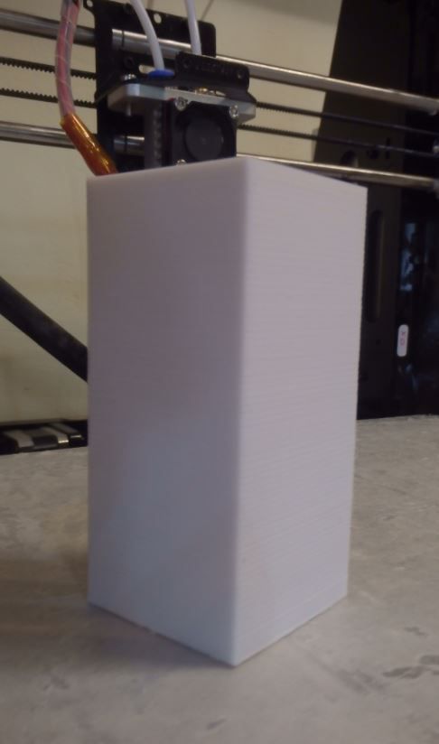

Sinon , ça parait //, du moins à l’œil. Si ça ne l’était pas ça manquerait de serrage au niveau des couches d'un seul coté ce qui n'est pas le cas. Ca manque de manière aléatoire sur n'importe quel coté. J'ai lu qu'il pouvais y avoir un problème entre le pas de vis de Z et le nombre de pas du moteur, c'est peut être une piste.
En tout cas ca ne concerne pas mon problème de soudage des  couches verticales ... peut être le même problème de pas /nb de pas du moteur sur l'axe des x
Je tente l'impression d'un cube en 0.1 résultat dans 17 h
J'ai essayé de passer l'overlap de 15% à 35% mais ca n'a rien changé
en 0.1 ca passe bien, je vais maintenant essayer d’éliminer les vibration pour pouvoir imprimer + vite : au dessus de 30 mm/s les vibrations du remplissage provoquent un décalage en y
Essaye de faire une croix longue pour vérifier que ton plateau ne bascule pas au bord du plateau.
Le centre peu paraitre plane mais les bords peuvent basculer a l'impression. Ce qui peut te donner ces fissures sur un coté de ton vase.
Pour les décalage en Y, sert plus la courroie. Et tu as des paramètres dans le slicer pour baisser la vitesse sur des petites zone.
Il y a aussi des paramètres pour régler la fréquence d'oscillation des axes mais j'ai jamais essayé (ah zut, c'est marquer deprecated pour cette option :()
