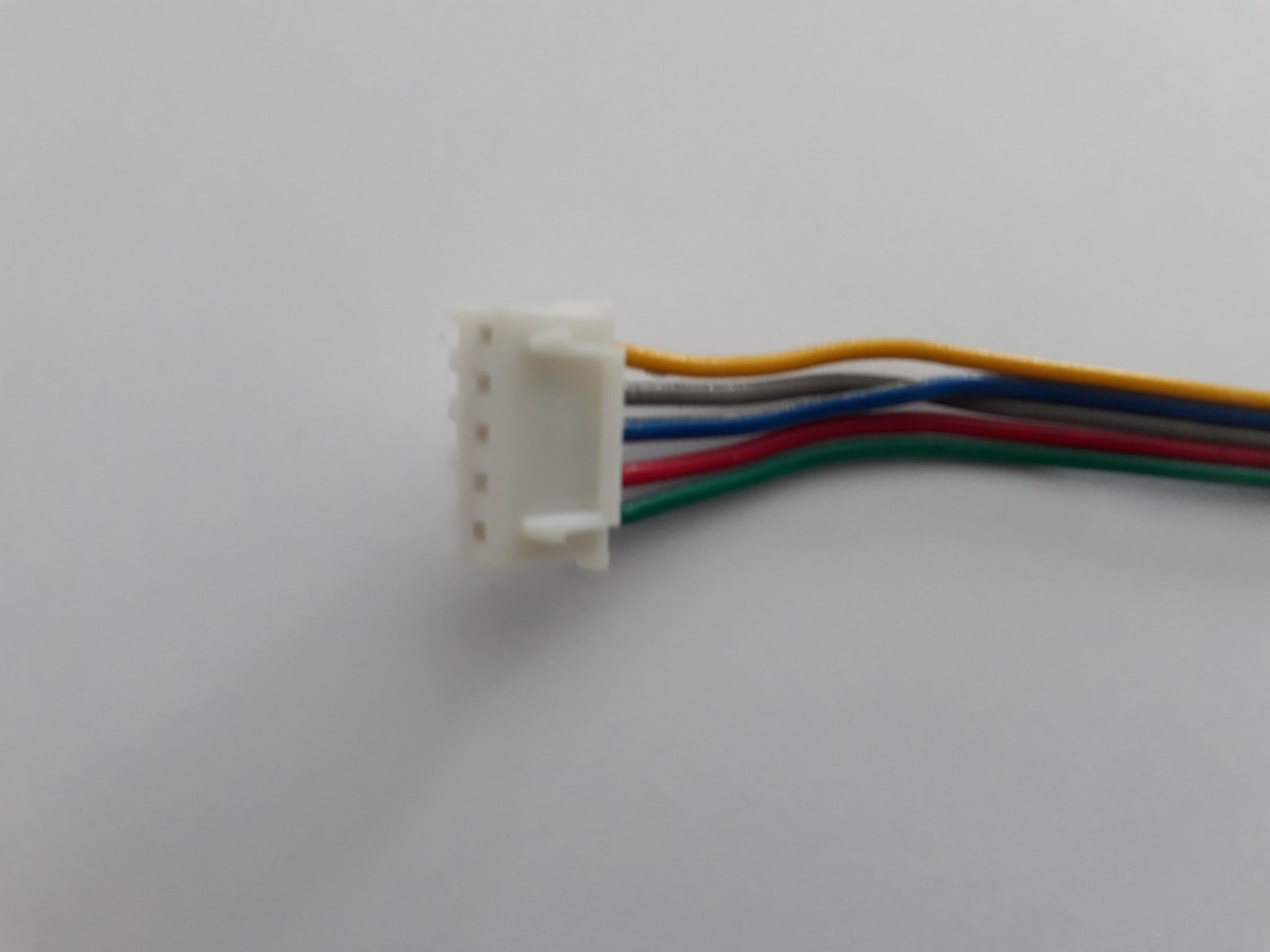

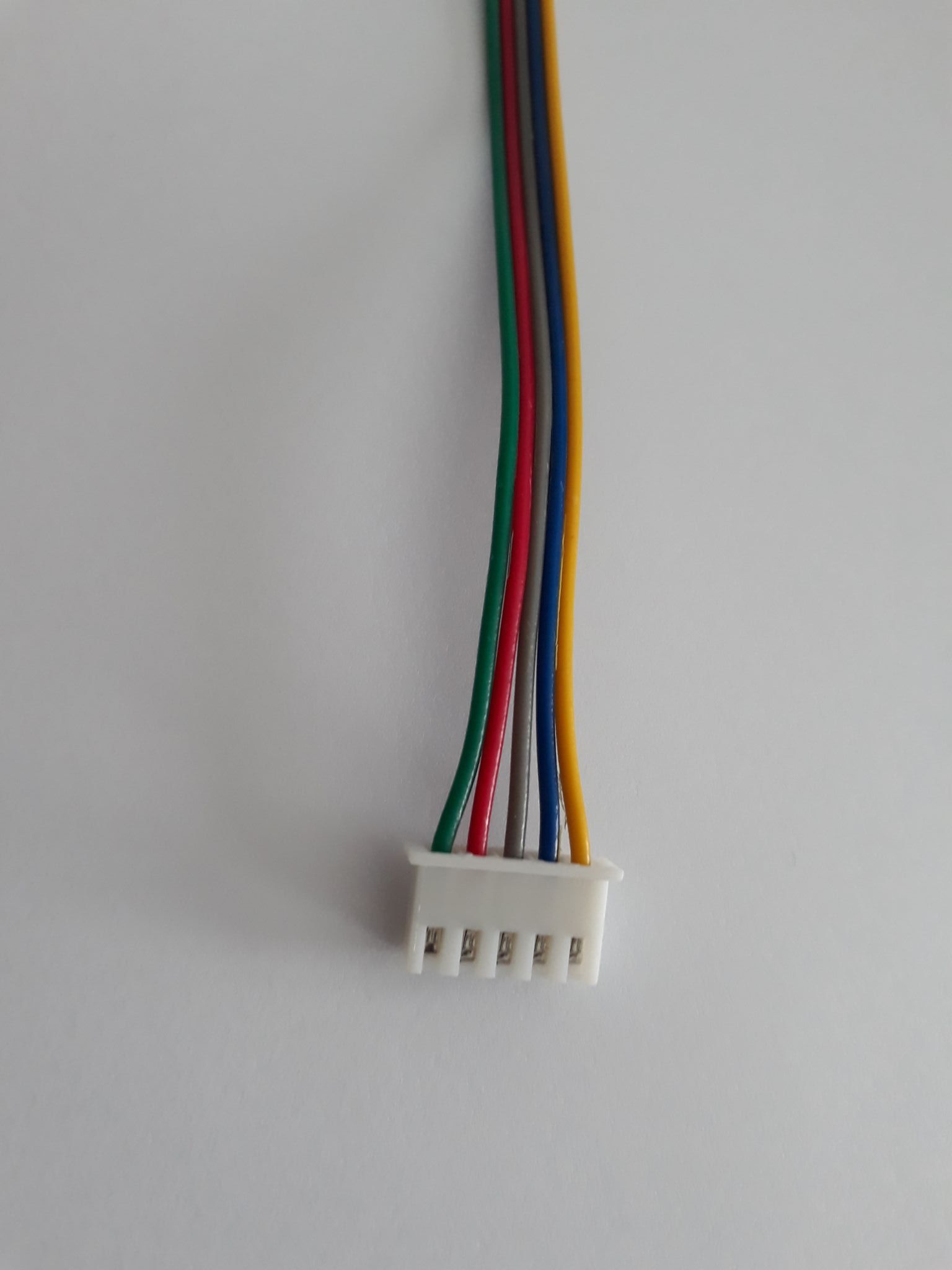

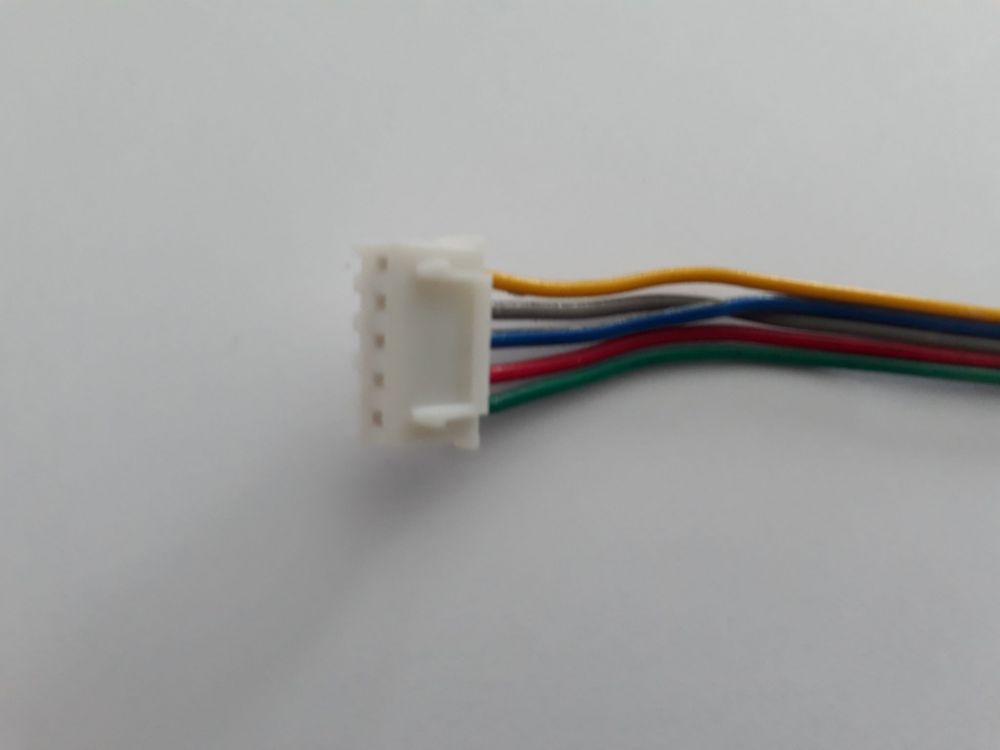

Ce n'est pas l'alim... J'ai donc ouvert la bête et essayer de voir au niveau de l'écran ce qui pouvait poser problème. Je pense avoir trouvé ce qu'est le connecteur 'je l'ai mis en photo) et je pense que cela vient de lui en effet. Mais où puis-je en acheter un : j'ai cherché sur le net mais ne connaissant pas le nom exact de cette pièce, je tombe sur une multitude de cables avec des embouts de toute sorte.
Pourriez-vous me dire comment cette pièce s'appelle afin que je la trouve sur le net et la commande ? Ou alors existe-t-il une enseigne qui vende ce gende de pièces ?

un câble c'est passif, teste avec un multimètre en mode continuité tu seras vite fixé.
d'ailleurs pourquoi du pense au câble ? ça déconne quand tu le bouges ? si oui ça peut aussi venir d'une mauvaise soudure sur la partie du connecteur souder au circuit imprimé, carte d'écran ou carte fille

Oui cela déconne quand je le bouge.
Et en fait, j'ai décidé de retirer les fils de la partie blanche pour les brancher directement sur les broches mâles et là plus de problèmes... L'écran fonctionne très bien. Je dois juste faire attention à ce que les parties métalliques des fils n'entrent pas en contact évidemment.
Du coup, je pense que je ne vais racheter que des connecteurs blancs. M'enfin bon, à priori j'ai enfin trouvé d'où venait le problème. C'est une bonne nouvelle ouf.

Sauf erreur de ma part ce sont des connecteurs JST.
Mais tu dois même pouvoir trouver un autre cable tout fait.

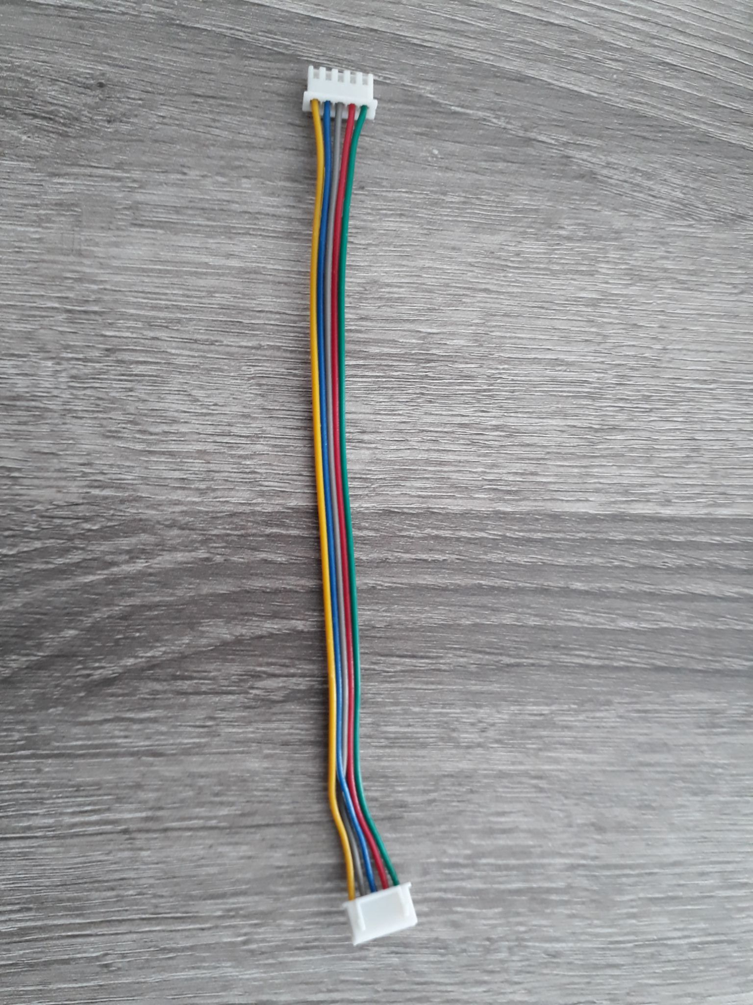

J'ai cherché le cable tout fait mais je n'en ai pas trouvé en 5 fils et femelle-femelle... Je pense que c'est parce que je ne connais pas la dénomination exacte à indiquer pour la recherche. Mais je vais encore essayer.

Oui J'ai vu pour la longueur mais il manque la même chose de l'autre côté : là les fils sont reliés à un seul connecteur... Mais bon je garde sous le coude comme on dit, il faut que je trouve les petits éléments métalliques à mettre de l'autre côté et éventuellement un connecteur.

Fais une recherche sur "xh2.54 double head female" sur la version anglaise du site (afin d'éviter les traductions automatiques parfois erronées voire trompeuses).
Choisir "double head" et tu auras un connecteur femelle à chaque extrémité du câble, c'est bien cela que tu souhaites ?
