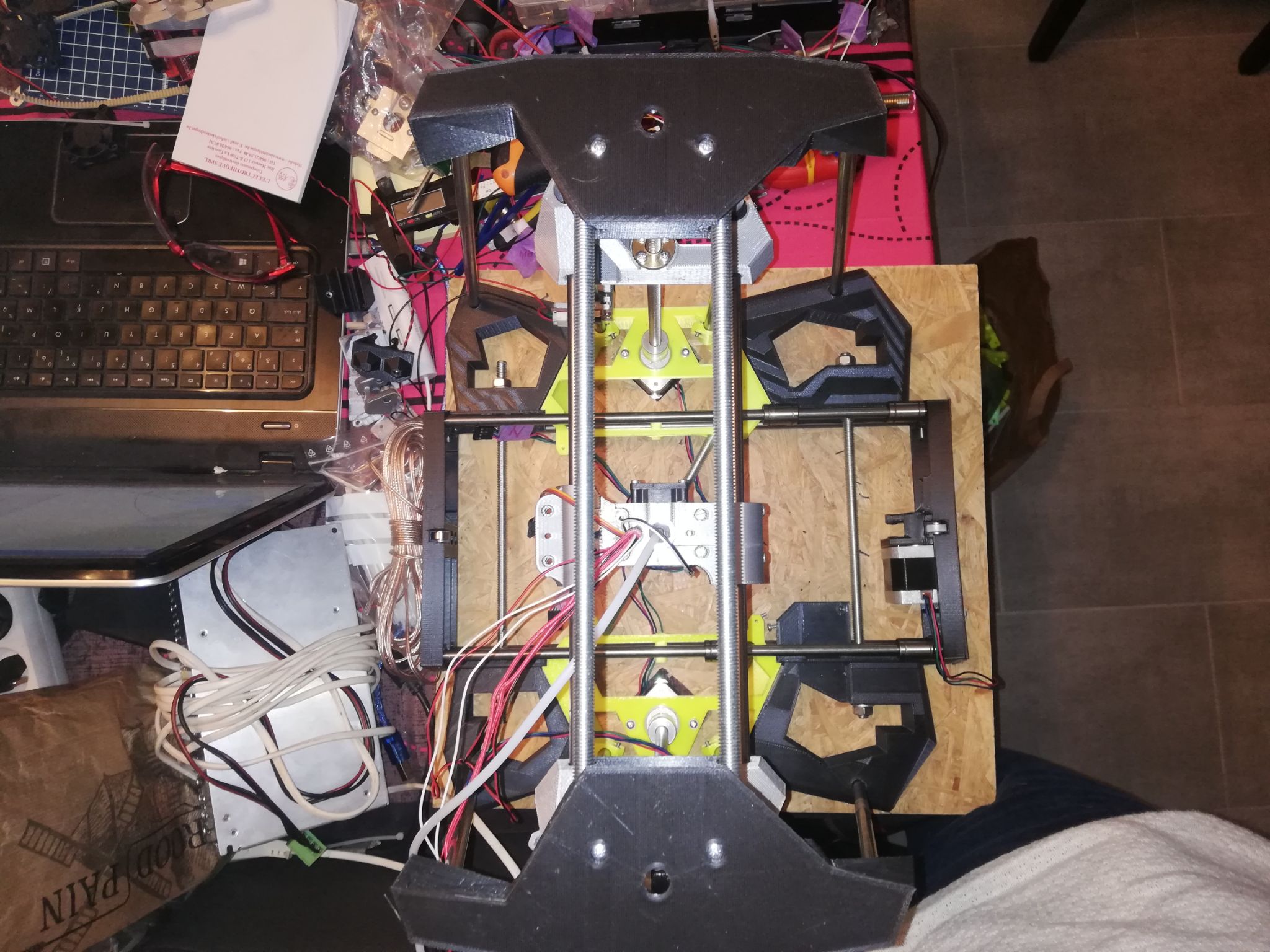

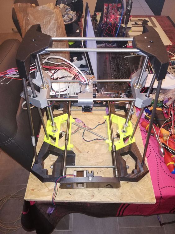

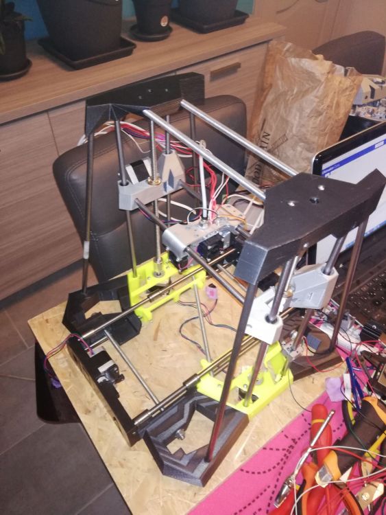

sarsarote Posté(e) Janvier 30, 2021 Auteur Partager Posté(e) Janvier 30, 2021 bonjour se serais super car je galere pour la carte arduino j'ai presque fini d'imprimé ma Discovery easy 200 vous en pensé quoi ? Lien vers le commentaire Partager sur d’autres sites More sharing options...

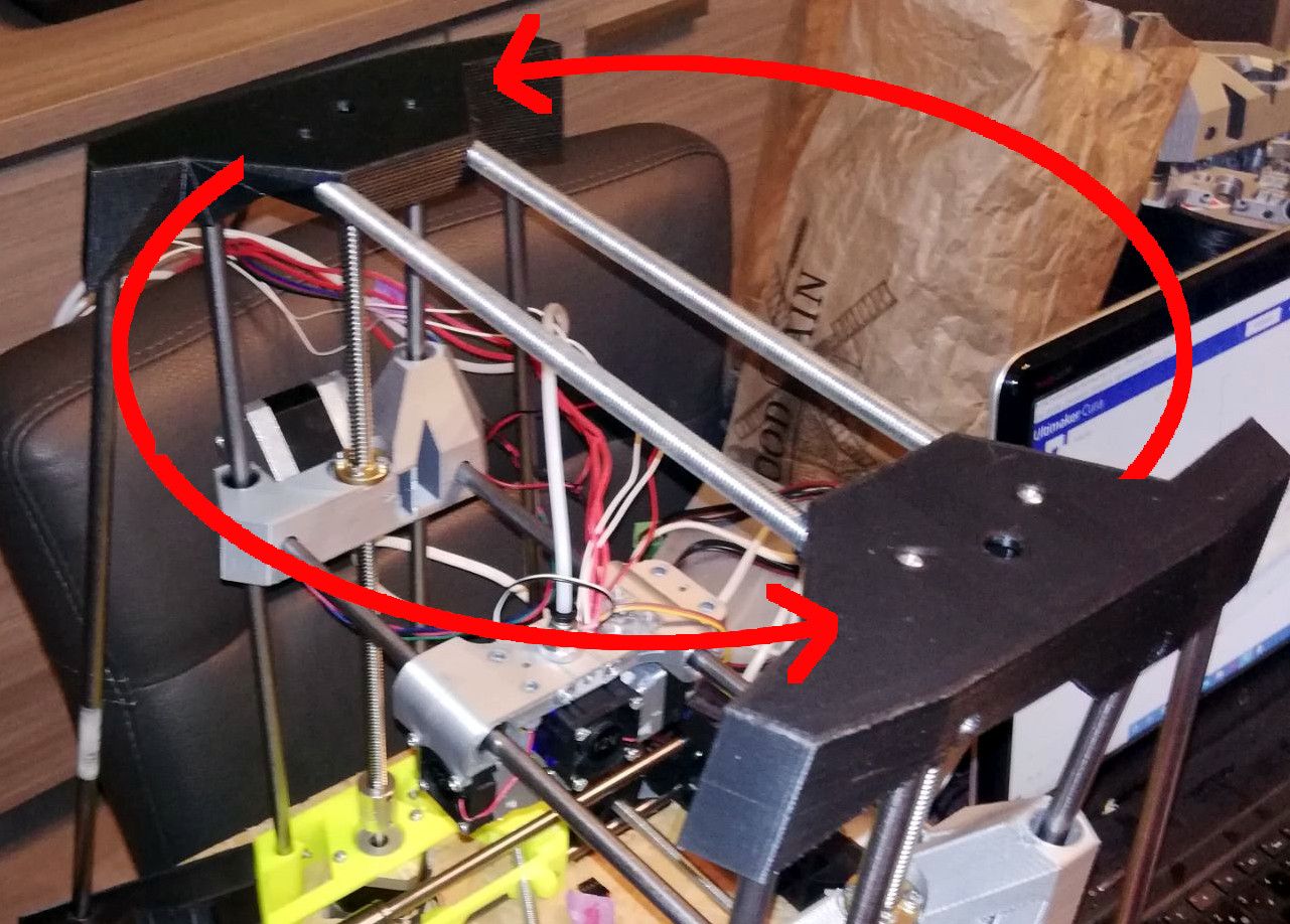

Invité Posté(e) Janvier 31, 2021 Partager Posté(e) Janvier 31, 2021 Il y a 20 heures, sarsarote a dit : bonjour se serais super car je galere pour la carte arduino j'ai presque fini d'imprimé ma Discovery easy 200 vous en pensé quoi ? Salut, Tu devrais créer un nouveau sujet mais je vais quand même te répondre ici, ton message sera peut être scindé par un modo ^^ Le mélange du gris / noir / jaune fluo c'est pas mon kiff mais on fait souvent avec ce qu'on a ^^ Les 2 pièces du haut sont à l'envers il me semble : Ta face avant est déformée, c'est un problème courant. Il existe des modèles renforcés mais assures-toi que c'est compatible avec ton 'mod'. Tout comme @pascal_lb dans ce topic je te suggère de remplacer tes coupleurs flexibles par ces coupleurs rigides. Je ne suis pas sur du tout de la compatibilité de la tête de la discovery200 avec les chariots de la discoeasy200 : - Passage de la courroie ? - position du endstop de X Bon courage Lien vers le commentaire Partager sur d’autres sites More sharing options...
sarsarote Posté(e) Janvier 31, 2021 Auteur Partager Posté(e) Janvier 31, 2021 (modifié) bonjour non il ne sont pas déformé ils sont comme ca , j'ai téléchargé le fichier stl compatible et il vein de la meme personne qui la fait je mais les coupleur rigide sur le discoesay et les souple sur mon anet A8 ? Modifié (le) Janvier 31, 2021 par sarsarote Lien vers le commentaire Partager sur d’autres sites More sharing options...
