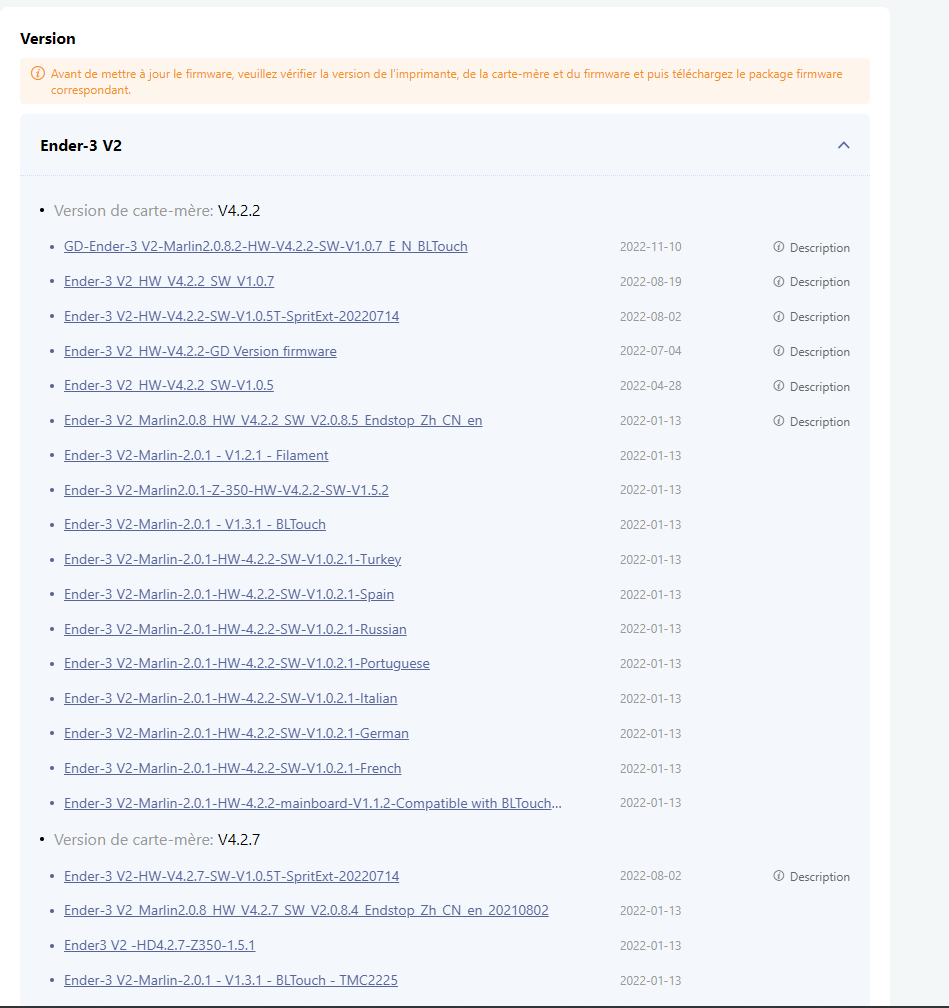

Bonjour à tous Peut on ré installer la version d'origine , j'ai acheté mon ender 3 V2 en nov 2020,
mon fils à voulu l'upgrader avec je ne sais pas avec quel firmware
et maintenant je suis bloqué avec un écran noir .
pouvez vous me dire quel est le firmware d'origine sur cette imprimante achetée en nov 2020 ?
Et dois je refaire une réinitialisation de l'écran via une carte SD aussi avec un fichier .bin...

Hi,
Super d'avoir répondu,
Il est vrai que si on désire un truc précis, il faut maintenant savoir pas mal de petite référence de cette machine ,
comme je n'aime pas trop démonter sous peine de perte de garantie, j'essaye de démonter le moins possible,
Et c'est assez compliquer de trouver cela , car il faut passer un peu de temps sur internet et forum.

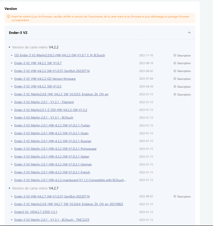

J'ai su trouver quelques référence de ma machine et le firmware correspondant, j'ai reflashé la motherboard, et cela à refonctionné.
Il fallait prendre le bon Firmware avec le dossier en plus sur la carte microSD.
Je vous donne la référence pour ceux a qui cela arrive encore.
DWIN_SET  + le fichier  Ender-3 V2-Marlin-2.0.1 - V1.0.1-2020.6.2.bin
Merci à toi et à tous
