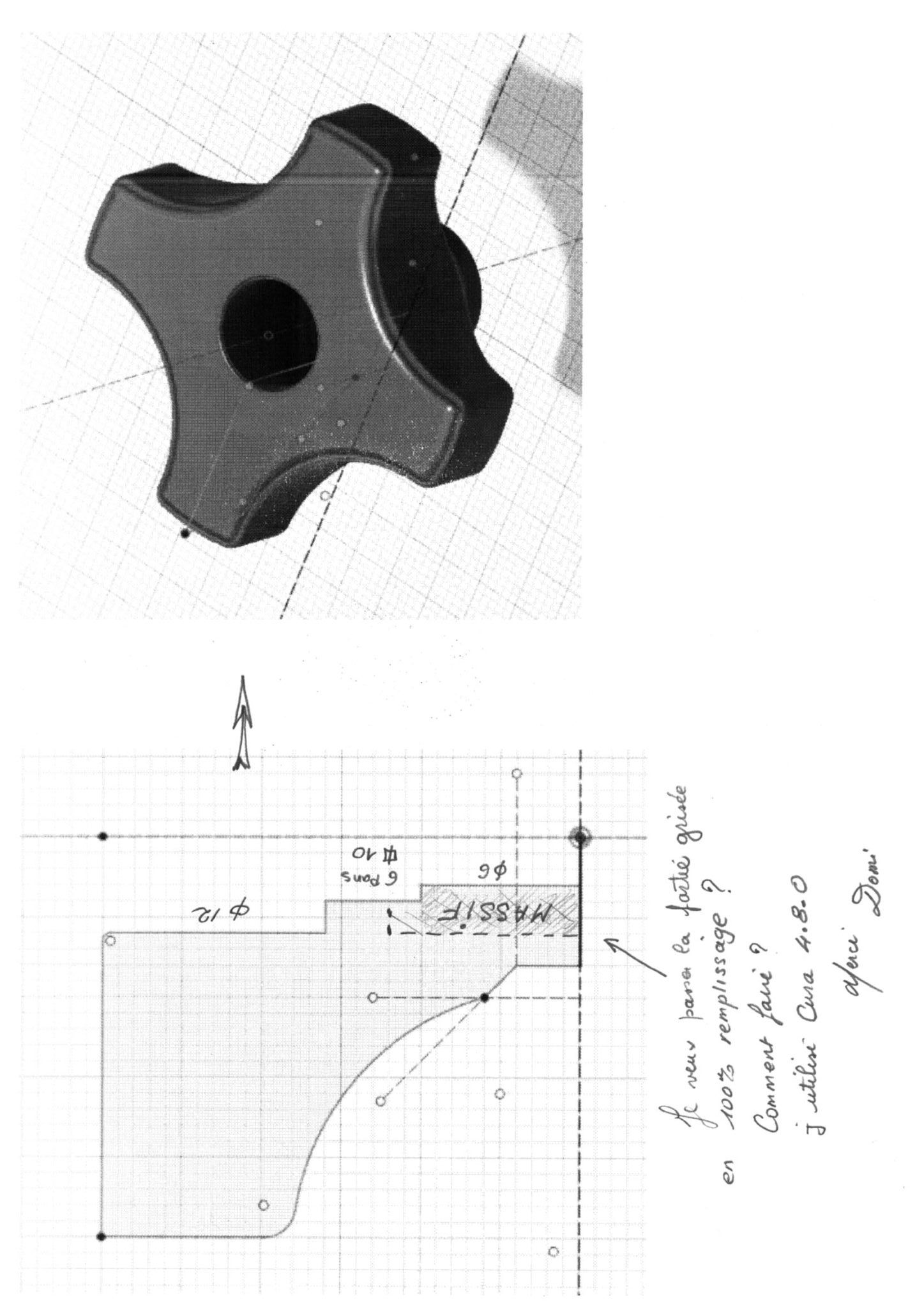

Decobert Posté(e) Janvier 21, 2021 Posté(e) Janvier 21, 2021 Bonjour, je joins la pièce en question : L'écrou craque au niveau du dessous de la tête hexagonale de 10 (soit dans le dia 6 mm). J'aimerai intégrer un remplissage à 100% sur la zone grisée, alors que la pièce est en remplissage à 20%. J'utilise fusion 360 + .stl, puis Cura 4.8.0. Avez-vous une expérience sur cette modification de densité ? merci d'avance; Domi
Marc3D Posté(e) Janvier 21, 2021 Posté(e) Janvier 21, 2021 (modifié) Pourquoi ne pas simplement augmenter l'épaisseur de la coque dans Cura ? Mettre 3 mm. Cela ne fera pas beaucoup de matière en plus et l'ensemble sera plus solide. À la question initiale: oui on peut dans d'autre logiciels, mais dans Cura, je ne sais pas. Je n'ai pas exploré toutes les possibilités. Modifié (le) Janvier 21, 2021 par Marc3D
Yo' Posté(e) Janvier 21, 2021 Posté(e) Janvier 21, 2021 Salut, Il est possible de faire une légère fente là où tu veux renforcer ta pièce pour qu'il y ait des parois au lieu d'un remplissage. Tu peux également spécifier ça dans ideamaker lors du tranchage de la pièce. 1

DGEG09 Posté(e) Janvier 22, 2021 Posté(e) Janvier 22, 2021 Salut, si cette zone est fragile et d'après ce que je vois (il est de bonne heure et je suis en train de boire mon café, j'ai pas forcément les yeux en face des trous ) Mais, peut être, pourrais tu intégrer directement un écrou à cet endroit là... prévoir la cavité dans ta modélisation + insérer une pause dans le Gcode comme ça quand l'impression arrive à la hauteur voulue, elle s'arrête, tu déposes ton écrou à l'emplacement prévu et tu relances l'impression. Il se trouvera alors intégré dans ta pièce. Sinon l'autre technique est d'imprimer la pièce, puis de chauffer l'écrou et le déposer sur la pièce pour qu'il fasse fondre son emplacement, il sera, en quelque sorte, sertis dans ta pièce. ça peut être une solution alternative à ton problème de pièce qui fissure sur une zone fonctionnelle. A+ 1
Jean-Claude Garnier Posté(e) Janvier 22, 2021 Posté(e) Janvier 22, 2021 (modifié) Le 22/01/2021 at 04:45, DGEG09 a dit : j'ai pas forcément les yeux en face des trous Dérouler En effet car apparemment il souhaite que cette pièce soit traversée par une vis à tête hexagonale, la partie taraudée étant ailleurs. Mais ton idée reste bonne, il lui "suffit" de chauffer la tête de la vis, de la glisser prestement dans son trou, elle va fondre son emplacement et rendre l'ensemble bien costaud. Perso, je ne modèliserais pas l'empreinte hexagonale, je ferais juste un lamage cylindrique inscrit pour que les pans de la vis s'y fondent. Bien sûr, ne pas traîner pour plonger l'ensemble dans l'eau froide ! Même dans l'industrie, j'ai toujours été partisan de mixer les technologies. Ce n'est pas parce qu'on a une imprimante 3D qu'on doit TOUT raisonner en termes d'impression. Seul le résultat compte. Édit : ma réponse me donne l'impression d'être du genre "explique moi de quoi tu as besoin, je t'expliquerai comment t'en passer", une technique trop employée par les services après vente, qui généralement m'énerve beaucoup ! Modifié (le) Janvier 22, 2021 par Jean-Claude Garnier

Decobert Posté(e) Janvier 22, 2021 Auteur Posté(e) Janvier 22, 2021 Bonjour à tous, Ça vole haut, je vous remercie tous de votre participation et des liens présentés. Je peux faire encore mieux que prévu. Je vais tester tout ça sur cura d'abord. Et c'est vrai que la tête de vis montée à chaud, ou l'écrou car la pièce est compatible pour les deux options; MERCI et Bonne journée. Domi Le 21/01/2021 at 15:09, Yo' a dit : Salut, Il est possible de faire une légère fente là où tu veux renforcer ta pièce pour qu'il y ait des parois au lieu d'un remplissage. Tu peux également spécifier ça dans ideamaker lors du tranchage de la pièce. Dérouler Bonjour Yo, je pense que ce seront des fentes verticales dans la partie concernée; je veux dire jusqu'à 15 mm de hauteur sous écrou, et espacées de 0.4 mm tout le tour pour que ça mette une paroi de chaque côté de chaque fente. Je vais essayer cette option là aussi. J'ai donc deux solutions. J'ai bien fait de poser la question.... BON WEEKEND aux 'imprimeux'. Domi Le 21/01/2021 at 16:16, didoff a dit : Oui c'est possible je l'ai expliqué là : Dérouler Merci Didoff, par contre dans mon cura 4.8.0 je n'ai pas cette icône qui permet de créer des cubes ? On doit être sur des versions différentes. Bonne piste également. Domi
didoff Posté(e) Janvier 22, 2021 Posté(e) Janvier 22, 2021 Oui, j'ai oublié de préciser que c'est un plugin qu'il faut installer. Dans Cura, en haut à droite cliquer sur marché en ligne, Plugins Le plugin en question se nomme custom support. 1
Marc3D Posté(e) Janvier 22, 2021 Posté(e) Janvier 22, 2021 (modifié) Le 22/01/2021 at 14:45, didoff a dit : Oui, j'ai oublié de préciser que c'est un plugin qu'il faut installer. Dans Cura, en haut à droite cliquer sur marché en ligne, Plugins Le plugin en question se nomme custom support. Dérouler Merci pour précision ultime: j'avais cherché dans toutes les options de Cura, sans effet jusque-là Installé: effectivement ça marche. Merci Modifié (le) Janvier 22, 2021 par Marc3D
