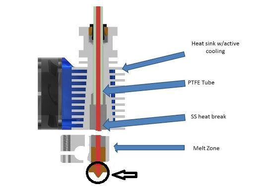

Morpheus Posté(e) Juin 11, 2016 Partager Posté(e) Juin 11, 2016 Alors on va te faire faire un petit test tout simple: Tu chauffe ton extruder vers 190° Une fois et seulement une fois qu'il est chaud tu démonte ta buse (le petit truc en laiton) ATTENTION AVEC UNE PINCE CA BRULE Une fois démonté tu essaye de pousser ton filament à la main. il devrait sortir un boudin du même diamètre que ton filament. Quand tu as fait ça, si ça sort >>>> buse bouchée Si ça ne sort pas >>>>>> tu as une merdouille qui bloc au-dessus. Lien vers le commentaire Partager sur d’autres sites More sharing options...
Morphonet Posté(e) Juin 11, 2016 Auteur Partager Posté(e) Juin 11, 2016 @Picta86 : j'ai déjà testé ta méthode ainsi que sans la gaine blanche en poussant un fil à la main, et dans les deux cas, rien n'est sortit. @philippem : au top! avec un schéma super clair qui plus est! J'ai l'impression que jusqu'à présent mon cable de PLA bloque à l'endroit de la fin du "PTFE Tube" de ton schéma (avec ou sans tube ça ne passe pas). Du coup dans l'ordre de résolution que je tente : 1/ Méthode de jeeceebee: tenter en poussant le chauffage un peu plus fort (méthode la moins mécano, je ne suis pas forcément bien outillé =)), 2/ Méthode de philippem avec retrait de la buse 3/ Méthode de zazeur (vu qu'à la main ça ne passe déjà pas, problème de poussage de fil remis pour correctif plus tard ; peut être lié au fait que ce soit bouché du coup ?) En tout cas merci beaucoup tout le monde Je ne m'attendais pas à autant de réactivité! A mon tour de jouer et de tester Lien vers le commentaire Partager sur d’autres sites More sharing options...

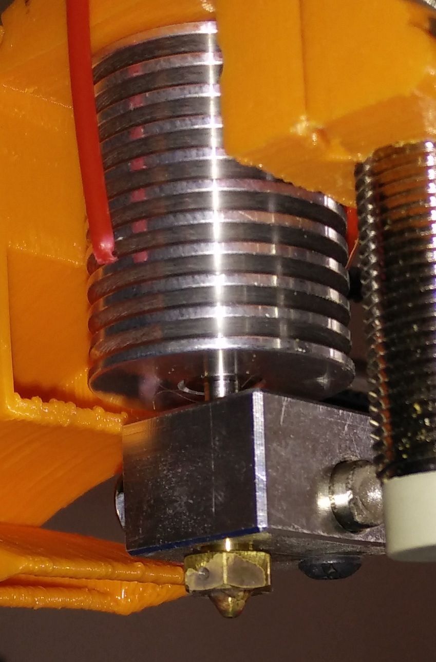

CaliBx Posté(e) Juin 11, 2016 Partager Posté(e) Juin 11, 2016 (modifié) Bonsoir, Pour ma part, j'ai eu exactement le même problème au démarrage de la mienne que j'avais monté. J'ai donc démonté la buse à chaud, inséré un bout de fil de fer chauffé par le dessus, attendu que le tout refroidisse, et en tirant doucement j'ai récupéré mon bouchon ! Je me suis rendu compte à ce moment que lorsque l'on regarde par le dessus sans la buse on doit voir au travers de la tête d'impression .... ce n'était vraiment pas le cas avant ... Le bouchon ressemblait à ça : https://goo.gl/photos/9h2qAZLMikvp7kTS6 Modifié (le) Juin 11, 2016 par calibx Lien vers le commentaire Partager sur d’autres sites More sharing options...

Maurice Posté(e) Juin 12, 2016 Partager Posté(e) Juin 12, 2016 Bonjour, J'ai eu le même genre de problème de bouchon dans le radiateur hier lors de ma première impression sur une discovery 200 montée par mes gros doigts boudinés, donc je partage mon expérience au cas ou ca pourrait servir. N'ayant pas eu envie de démonter la buse car ne faisant pas confiance à mes talents en matière de délicatesse, j'ai tenté une manière alternative qui a plutôt bien fonctionné. J'ai pris une grosse aiguille longue et bien solide, j'ai chauffé le bout avec un briquet et je l'ai ensuite introduite jusqu'au bouchon par le haut, une fois au contact du bouchon j'ai tourné comme si je tentais de mettre une vis puis j'ai laissé refroidir. Quelques minutes plus tard l'aiguille était totalement bloquée, vous allez vous dire oh le con il avait un bouchon de plastique et maintenant il a un bouchon d'aiguille ! Mais non, j'ai tiré dessus avec une pince plate comme une brute et le bouchon est venu avec l'aiguille. Depuis tout fonctionne, j'ai pu imprimer quelques gros pâtés informes en guise de porte clé Dagoma d'exemple, mais maintenant je crois que mon problème vient plus de la température ou de la hauteur de buse, donc manifestement je n'ai rien cassé ! A+ Lien vers le commentaire Partager sur d’autres sites More sharing options...

grekos78 Posté(e) Juin 12, 2016 Partager Posté(e) Juin 12, 2016 Bonjour, Ma technique est d'utiliser un fil de fer que l'on trouve dans les attaches de sacs de congélation (Astuce trouvée sur ce forum et qui marche super bien). Je fais chauffer la tête puis insère le fil par le haut. S il ne ressort pas de l autre cote, je le retire par le haut et il vient avec un morceau du bouchon fondue. Au bout de 3-4 fois, il arrive a ressortir par le bas et la buse est debouchée. Lien vers le commentaire Partager sur d’autres sites More sharing options...
