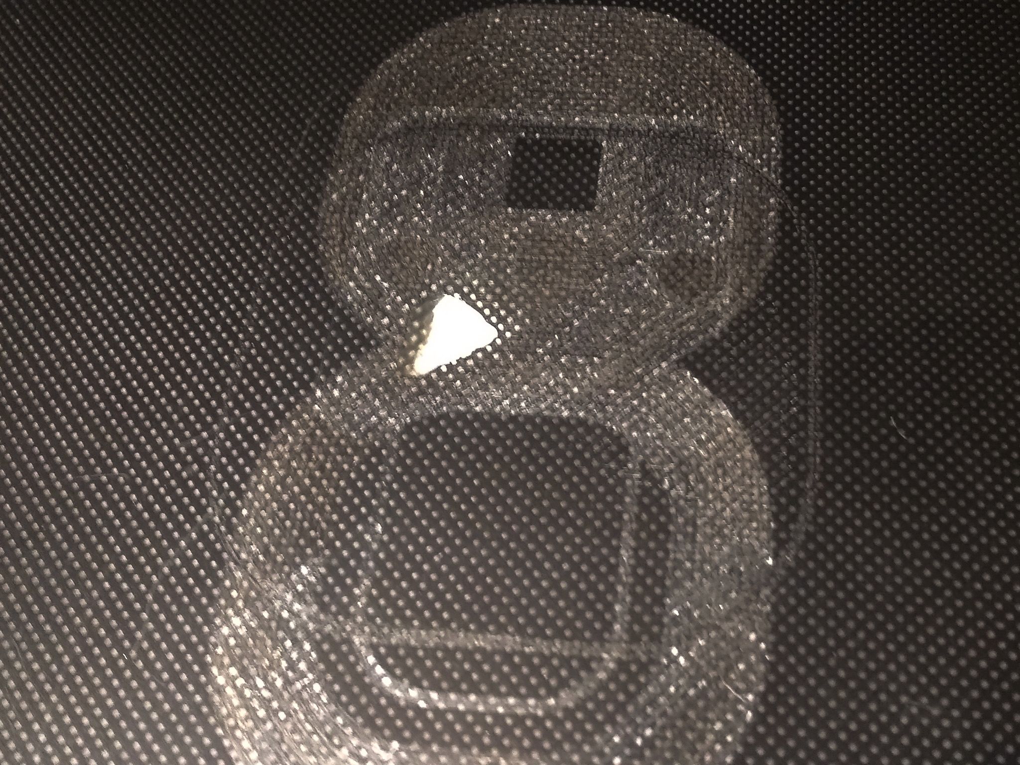

Tout nouvel utilisateur d'une CR10 V3, j'ai rencontré le problème suivant :
Lors d'un détachement de ma dernière pièce, un bout du revêtement du plateau est resté sur celle-ci.
Il s'agissait d'une pièce de 4 par 4 cm, imprimée en PLA. Le plateau était froid lors du détachement de la pièce.
Cela vous est-il déjà arrivé ?
Peut-on encore utiliser le plateau en et endroit ?
Es-je commis une erreur pour en arriver là ?
Et maintenant que faire ?
Je sais cela fait beaucoup de questions, mais je suis un peu perdu, l'imprimante n'a pas 1 mois.
Bien-sur que tu peux continuer à l'utiliser. Le revêtement ne sert qu'à améliorer l'adhérence.
Si un jour tu fais une toute petite pièce et qu'elle ne tient pas, tu la déplace dans le slicer (rien n'oblige à imprimer strictement au centre)

C'est sûrement un signe comme quoi tu écrase trop ta première couche.
De toute façon ces "revêtements", je ne sais pas si c'est une "Superplate" ou un "Buildtak"... mais il ne sont pas fait pour durer.
Donc  un jour prochain... tu sera obligé de le changer.
Ceci étant dit, perso, depuis longtemps je suis désormais un adepte du "Miroir" (+ laque à cheveux).
Hormis le risque de le rayer... ou de le briser accidentellement, il est censé durer plus longtemps que l'imprimante  elle même.
Après hormis le Miroir, le Buildtak, et la Superplate, il y a la plaque PEI (qui est soit-disant inusable)
Mais j'ai lu ici et là... que des "plaques PEI de mauvaises qualité" pouvaient s'user et perdre leur adhérence.
Mon plateau est celui livré avec l'imprimante.
Je ne sais pas si c'est un problème d'écrasement de la première couche, mais je ne pense pas.
J'ai réglé la première couche à 0.25, j'ai imprimé une seule couche puis mesuré au calibre à coulisse.
Je mesure entre 0.23 et 0.27, j'en ai déduit que le plateau était bien réglé. Mais peut-être que ma méthode n'est pas bonne.

Au vu des traces restantes sur le verre «carborundum» (Ultrabase), ça me semble pourtant évident 😉
Cette plaque de verre, je l'utilise depuis plus d'un an sur ma CR10-V2 et jusqu'à maintenant je n'ai pas rencontré ton problème d'arrachement de certaine parties. Dégraissée de temps en temps (quand l'accroche devient moins bonne) à l'alcool isopropylique, réglage buse / plateau aux petits oignons (je préfère l'ancienne orthographe) et le décollement de la pièce se fait «tout seul» quand le plateau passe sous les 30° (j'adore le petit bruit (ploc) quand la pièce se décolle seule).

Les traces de l'on voit sur la plaque, résulte d'une précédente impression, ou effectivement mon plateau était mal réglé. C'était à mes débuts, quand je tâtonnais pour ce réglage.
Cette fois-ci il était bien réglé, quand j'ai décollé la pièce, le plateau était à 14°, température de la pièce où est l'imprimante.
Ce matin, elle était encore bien collée à la plaque, l'impression s'est terminée vers 2h du matin.
Peut-être un défaut sur cette plaque en particulier.

1. Le miroir (ou la vitre) est souvent trop lisse donc il faut mettre quelque-chose (laque, colle, etc)
2. Oui en considérant que l'autre face n'ayant pas de revêtement, il faudra refaire le nivellement.

J'ai testé le paramètre bordure à la place du paramètre jupe, et cela semble ne plus se décoller. A suivre dans le temps, sachant que la laque reste en mémoire au cas ou.
