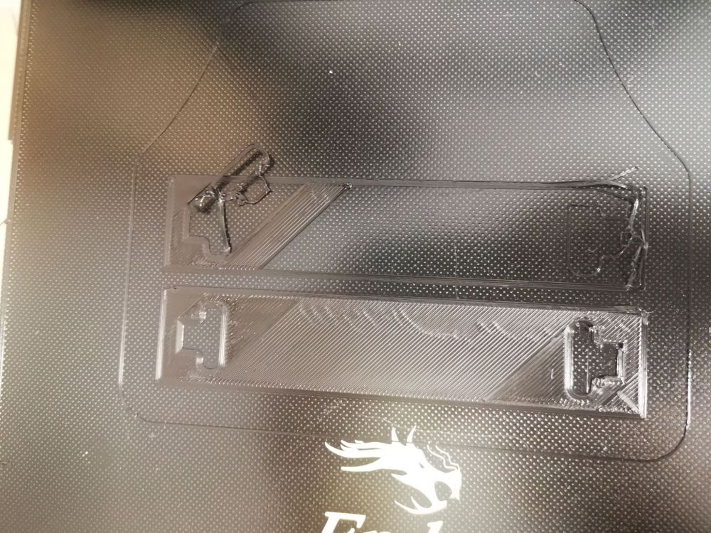

IlLupo 12725 Posté(e) Janvier 24, 2021 Partager Posté(e) Janvier 24, 2021 Bonjour, je fait tourner mon imprimante depuis 3 jour (ender 3 v2) pas de soucis, je suis avec du pla noir. Cependant depuis aujourd'hui mon imprimante marche mal(n'arrive pas à imprimer la 1ere couche) je ne sais pas comment le décrire mais c'est comme si elle n'était pas précise du tout et lorsque qu'elle continue elle décroche la pièce sur son passage. Avez vous une idée ? J'ak resserre toutes les pièces excentriques et mis de niveau mon plateau avec une feuille en papier Merci d'avance ! Lien vers le commentaire Partager sur d’autres sites More sharing options...

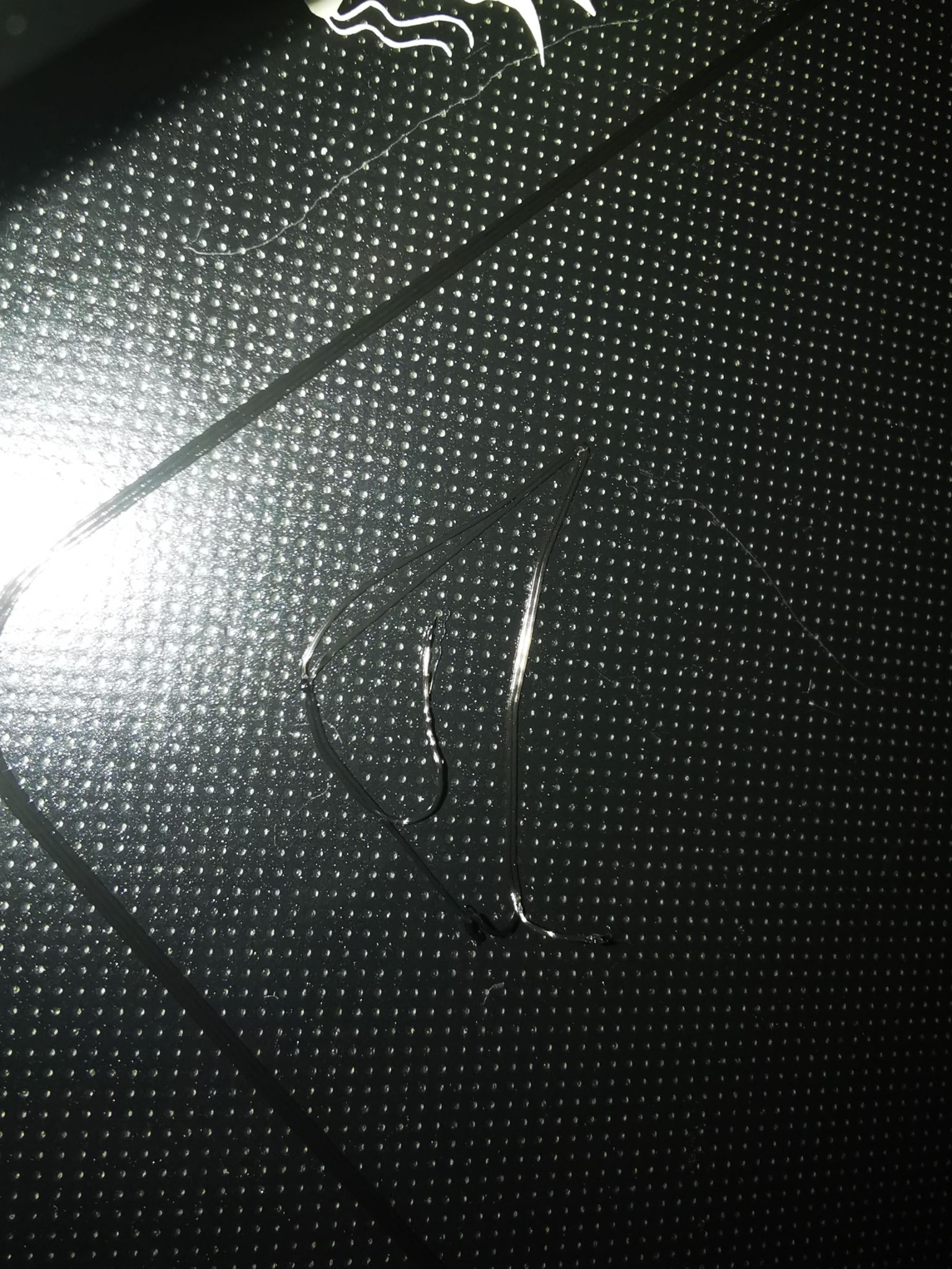

IlLupo 12725 Posté(e) Janvier 24, 2021 Auteur Partager Posté(e) Janvier 24, 2021 Lien vers le commentaire Partager sur d’autres sites More sharing options...

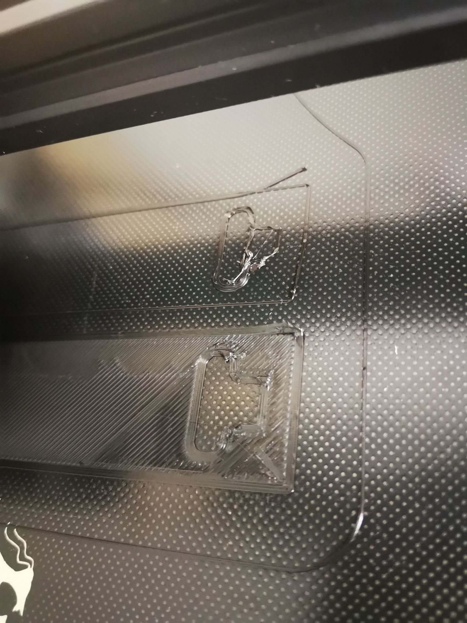

IlLupo 12725 Posté(e) Janvier 24, 2021 Auteur Partager Posté(e) Janvier 24, 2021 et j'ai l'impression que le plateau bouge( lorsque je fait la mise à zero du plateau je dois la refaire peu après) Lien vers le commentaire Partager sur d’autres sites More sharing options...
IlLupo 12725 Posté(e) Janvier 24, 2021 Auteur Partager Posté(e) Janvier 24, 2021 je pense que la buse est bouchée car maintenant elle me fait des gros patés de pla et le pla ne sort pas de façon constante. Ayant une buse de rechange j'ai voulu monter une nouvelle buse , j'ai donc démonté le ventilo et commencé à dévisser la buse (à 200°C ) mais impossible , je n'arrive pas à la devisser avez vous une idée ? Lien vers le commentaire Partager sur d’autres sites More sharing options...
Ironblue Posté(e) Janvier 24, 2021 Partager Posté(e) Janvier 24, 2021 ça sent le bouchon dans le headbreak est ce que tu à fait la titi's procedure ? Je ne connais pas la ender mais chauffe à 230/240 prend une pince multiprise pour tenir le corps de chauffe et dévisse la buse, surtout attention de ne pas toucher les câbles d'alim de la sonde et de la cartouche de chauffe sinon c'est cour circuit assuré. La de toute façon va falloir démonter et pas que la buse car tu doit avoir un bouchon entre ton tube ptfe et ta buse. Lien vers le commentaire Partager sur d’autres sites More sharing options...
IlLupo 12725 Posté(e) Janvier 24, 2021 Auteur Partager Posté(e) Janvier 24, 2021 Merci beaucoup pour votre réponse ! Je viens de relancer une impression de base (réglage de base de cura) et cette fois-ci plus de problème de pla (il coule normalement) mais je me retrouve avec ce même problème de 1ere couche qui fait n'importe quoi ( le pla n'adhère pas, et viens se coller à d'autres parties) je ne comprends vraiment pas c'est un bed en verre j'ai passé un micro fibre dessus, je vais essayer de le dégraisser (avec du savons ?) , mon filaments c'est du geeetech 3d et franchement jusqu'à maintenant il etait nickel ok je tente ca merci ! ok je viens de le faire, c'est presque parfait, j'ai encore un petit manque d'adhérence à certains endroits (mais ca relève du détaille maintenant) merci beaucoup et désolé de ne pas l'avoir fait avant je le dégraisse après chaque impression ? désolé de relancer le sujet mais depuis le début où j'ai l'ender 3 la buse à tendance à décrocher les pièces (en tapant dedans je suppose ?) ps: je dois créer un autre topic ? Lien vers le commentaire Partager sur d’autres sites More sharing options...
Idealnight Posté(e) Janvier 24, 2021 Partager Posté(e) Janvier 24, 2021 es-tu sur de ton réglage buse bed car trop collé ou pas assez ca ne tiendra pas ? Comment nettoies tu ton bed ? Lien vers le commentaire Partager sur d’autres sites More sharing options...
Ironblue Posté(e) Janvier 24, 2021 Partager Posté(e) Janvier 24, 2021 ou alors filament de merde qui ne convient pas Ton bed est bien dégraissé ? Lien vers le commentaire Partager sur d’autres sites More sharing options...
Solution Idealnight Posté(e) Janvier 24, 2021 Solution Partager Posté(e) Janvier 24, 2021 on nettoie avec de l'alcool isopropylique dans l'idéal ou eau tiède + liquide vaisselle Lien vers le commentaire Partager sur d’autres sites More sharing options...
