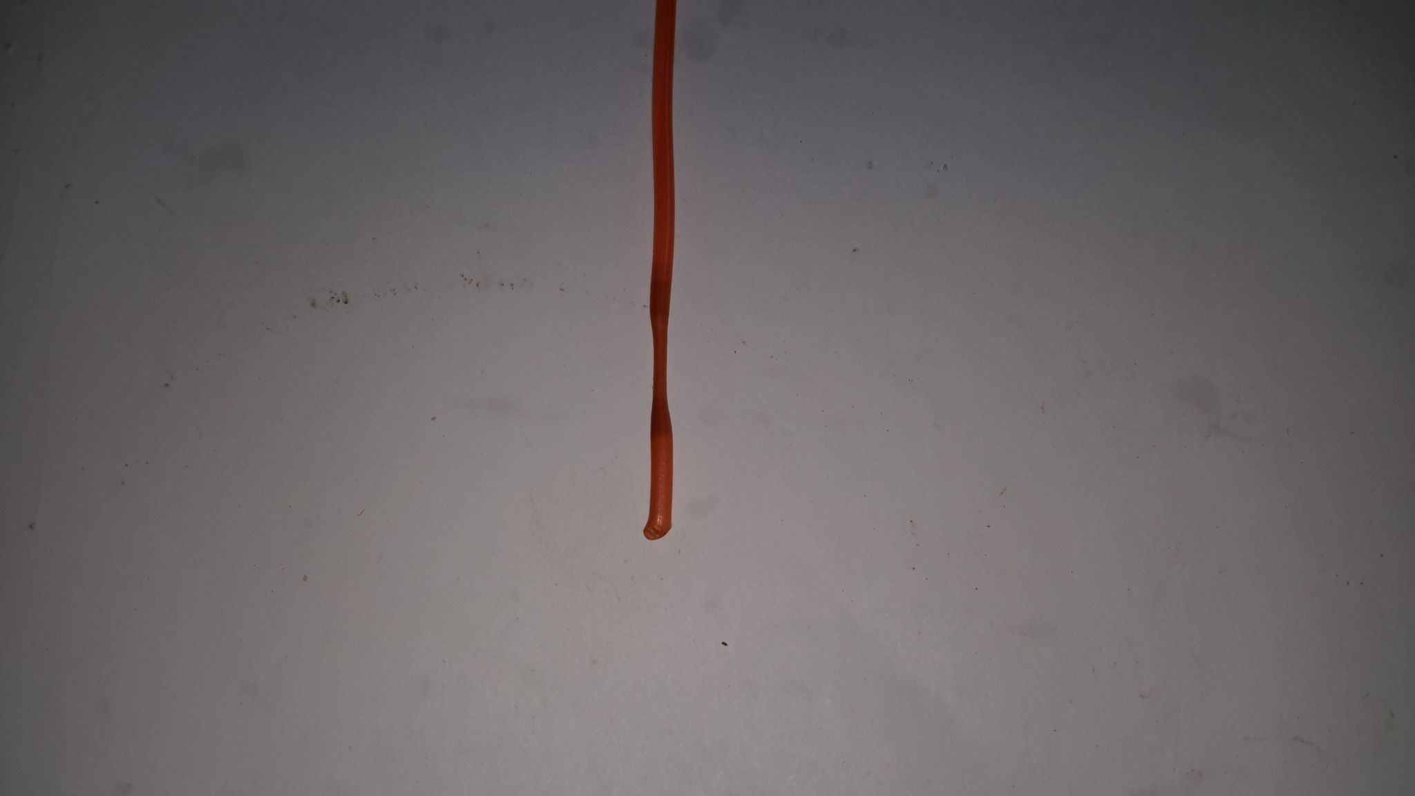

Jack42 Posté(e) Janvier 24, 2021 Posté(e) Janvier 24, 2021 Bonjour J'ai une question concernant la jonction de filament PLA lors d'un changement de couleur. J'ai de jonctionné plusieurs bouts d'un mètre de PLA blanc, puis noir puis orange pour imprimer le bateau Batchy en plusieurs couleurs. Mais lors du passage de la première jonction (réalisée avec le petit appareil dont la photo est jointe) dans le tube bowden de ma Creality Ender5 Pro, ça a dû coincer, car la tête d'extrusion s'est arretée de couler! Lors d'un premier essai il y a qq jours ça avait pourtant marché. Il y avait un bourrelet au niveau de la jonction, cette fois ci. Certains parmi vous ont sans doute fait de nombreuses jonctions, peut etre avec le meme appareil. Y a t'il une procédure spécifique, ou faut il poncer la jonction avec une toile de verre? merci pour toute aide. cordialement Jack42
Blackstunt Posté(e) Janvier 25, 2021 Posté(e) Janvier 25, 2021 Salut, oui si tu ne veux pas de problème faut couper à la pince se qui déborde puis poncer pour que le fil garde le même diamètre à la jonction
bernard3D Posté(e) Janvier 25, 2021 Posté(e) Janvier 25, 2021 (modifié) J'ai des doutes sur la pertinence et l'efficacité d'un tel outil. Effectivement si tu as un bourlet à la jonction il faudra l'éliminer d'une manière ou d'un autre; au delà du risque de blocage dans le tube ptfe toute variation du diamètre du filament à la jonction aura un impact sur l'extrusion qui pourrait se voir sur ta pièce (sur- ou sous-extrusion) au changement de couleur. J'ai trouvé cette vidéo qui montre comment utiliser l'outil. Modifié (le) Janvier 25, 2021 par bernard3D

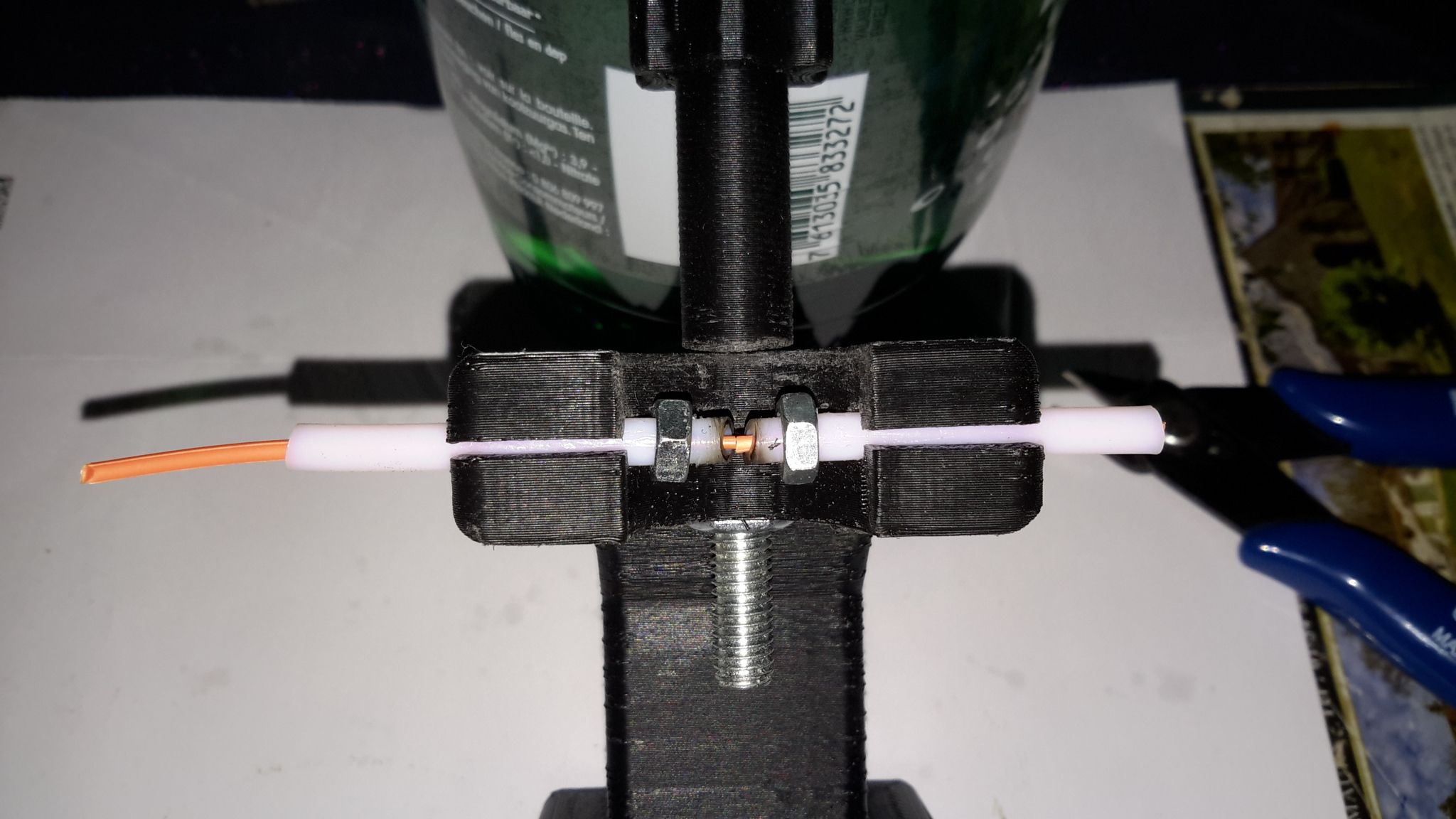

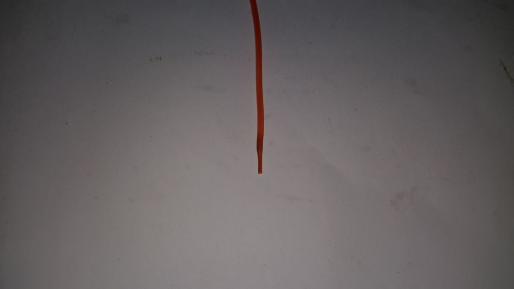

Viking27 Posté(e) Février 22, 2021 Posté(e) Février 22, 2021 Le problème est que quand tu retires le surplus qui dépasse la soudure ne tient plus. Le mieux est de chauffer les 2 extrémités à souder, de les étirer pour réduire leur taille. Souder ensuite en faisant passer à travers un diamètre de 1,8 ou 1,9 mm. (Ici sur ma soudeuse maison) J'ai percé 2 écrous M4 avec un forêt de 3,5 que j'ai vissés sur le PETG. La soudure ressort au bon diamètre.
