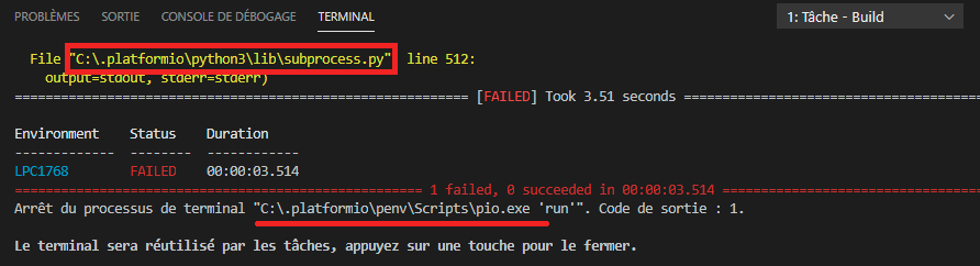

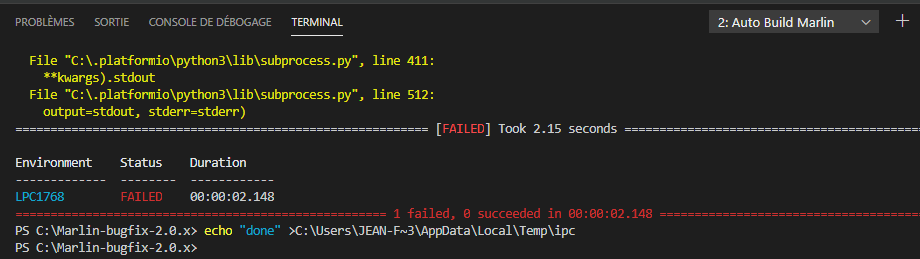

Jeff40 Posté(e) Janvier 27, 2021 Posté(e) Janvier 27, 2021 Bonjour à tous, Je finalise la construction de ma nouvelle imprimante perso, inspirée d'une CR10. J'ai déjà construit une I3 qui tourne sous Marlin 1.19, je l'ai configurée via Arduino IDE (carte RAMPS). Je me suis replongé dans les posts et les tutos pour configurer ma carte MKS SBASE 1.3 avec Marlin 2.0 avec Visual Studio Code. J'ai réussi à installer Visua Studio et à y charger une version de Marlin 2.0 bugfix. J'ai également trouvé et chargé les 2 fichiers Configuration.h et Confuguration_adv.h adaptés à ma carte. Quand je compile tout ceci pour flasher la carte (je ne suis pas sûr du terme), j'ai le message d'erreur ci-dessous que je ne sais pas interpréter. Pouvez-vous m'aider ? Merci à tous ! Jeff File "C:\.platformio\python3\lib\subprocess.py", line 512: output=stdout, stderr=stderr) =========================================================== [FAILED] Took 1.72 seconds =========================================================== Environment Status Duration ------------- -------- ------------ LPC1768 FAILED 00:00:01.723 ===================================================== 1 failed, 0 succeeded in 00:00:01.723 ===================================================== Arrêt du processus de terminal "C:\.platformio\penv\Scripts\pio.exe 'run'". Code de sortie : 1. Le terminal sera réutilisé par les tâches, appuyez sur une touche pour le fermer.

bernard3D Posté(e) Janvier 28, 2021 Posté(e) Janvier 28, 2021 Vérifie ton installation Visual Studio Code, il y manque peut-être quelque chose. Pour ce faire compile un Marlin v2.x sans rien y changer au préalable. Ceci pourrait t'aider: 1
Jeff40 Posté(e) Janvier 29, 2021 Auteur Posté(e) Janvier 29, 2021 Merci Bernard pour ta réponse. Je viens de tester comme tu le décris et tout fonctionne bien. J'étais également parti de cette vidéo qui est très claire. J'avais tout un tas d'extensions installées sur Visual Studio Code, j'ai réinstallé et fait le ménage. Je vais maintenant tester avec la configuration de ma carte. Merci encore. Jeff

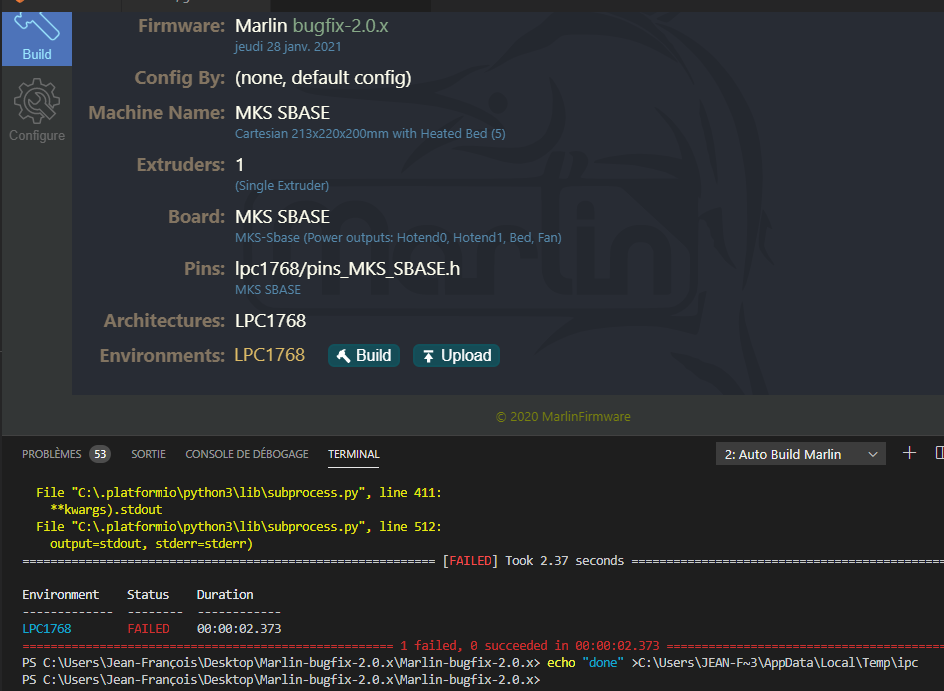

Jeff40 Posté(e) Janvier 29, 2021 Auteur Posté(e) Janvier 29, 2021 Voici ce que ça donne avec les fichiers de la MKS Sbase : J'espère qu'un copier/coller de l'image est la bonne méthode pour partager la copie d'écran.
bernard3D Posté(e) Janvier 29, 2021 Posté(e) Janvier 29, 2021 Bizarre... peut-être un bug dans l'extension Marlin Auto Build ? Compile le firmware de manière traditionnelle pour voir... édite le fichier platformio.ini et indique : default_envs = LPC1768 vérifie dans le fichier configuration.h que tu as bien: #define MOTHERBOARD BOARD_MKS_SBASE ne change rien d'autre lance la compilation : le petit V dans la barre bleue en bas à gauche de l'écran. 1

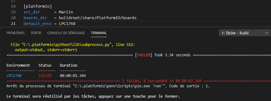

Jeff40 Posté(e) Janvier 29, 2021 Auteur Posté(e) Janvier 29, 2021 Merci bernard3D et fran6p pour votre aide. J'ai donc réinstallé la dernière version de Python et mis le dossier Marlin dans C:\Marlin, voici ce que ça donne :

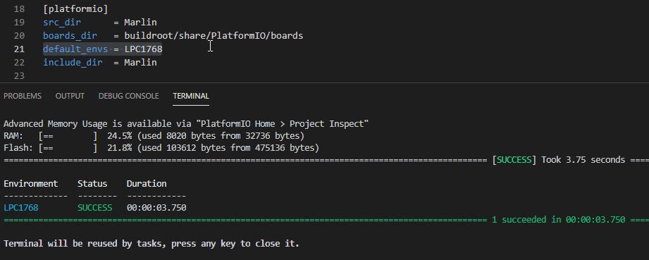

bernard3D Posté(e) Janvier 29, 2021 Posté(e) Janvier 29, 2021 Reprenons depuis le début: Re-télécharge Marlin bugfix-2.0.x.zip https://github.com/MarlinFirmware/Marlin/archive/bugfix-2.0.x.zip et décompresse le fichier .zip Re-télécharge les examples de configuration : Configurations-bugfix-2.0.x.zip https://github.com/MarlinFirmware/Configurations/tree/bugfix-2.0.x et décompresse le fichier .zip Copie depuis le répertoire : Configurations-bugfix-2.0.x\config\examples\Mks\Sbase les fichiers : Configuration.h, Configuration_adv.h et README.txt dans le répertoire Marlin-bugfix-2.0.x\Marlin Lance VSCode et ouvre le projet Dans le répertoire bugfix-2.0.x ; édite le fichier platformio.ini et remplace la ligne « default_envs = mega2560 » par « default_envs = LPC1768 » Lance la compilation…. et tu devrais voir, comme moi, ceci : Si cela ne fonctionne pas, quelque chose est corrompu dans ton environnement ou l’empêche de fonctionner normalement. Remonte l’ascenseur de la fenêtre du terminal pour trouver la (les) ligne(s) en rouge et voir où cela plante. 1

fran6p Posté(e) Janvier 30, 2021 Posté(e) Janvier 30, 2021 (modifié) @Jeff40Comment as-tu installé l'extension Plaformio dans VisualStudioCode ? Sur mon PC, le dossier .platformio se trouve dans C:\Users\mon-nom-d-utilisateur\.platformio or toi il semble être à la racine de ton disque dur Modifié (le) Janvier 30, 2021 par fran6p 1

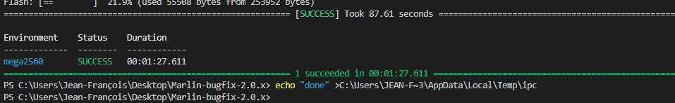

Jeff40 Posté(e) Janvier 30, 2021 Auteur Posté(e) Janvier 30, 2021 Merci bernard3D, leleuf et fran6p pour votre aide. Alors, dans l'ordre : - voici ce que j'obtiens avec les fichiers configuration.h et configuration_adv.h d'origine, donc pour une Ramps 2560 - bernard3D : quand je remonte la fenêtre du terminal qui est en dessous (celle où il y a le message "failed"), il n'y a aucun message rouge. Sur un autre PC, voici ce que ça donne avec les fichiers MKS Sbase : - fran6p : en effet, le platformio est bien à la racine du C. C'est gênant ? Je vais tenter un autre PC. Ce qui est certain, c'est que les fichiers MKS Sbase ne fonctionnent pas chez moi.
