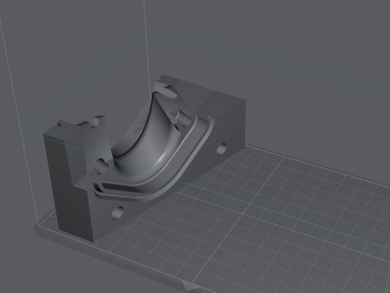

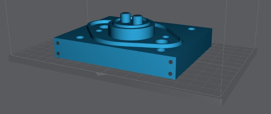

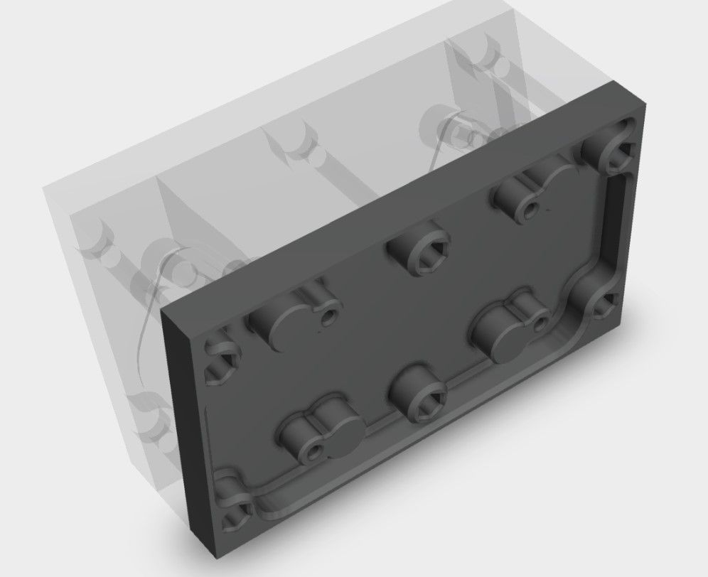

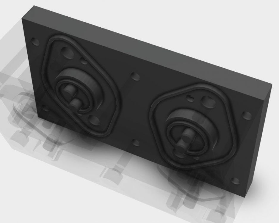

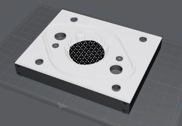

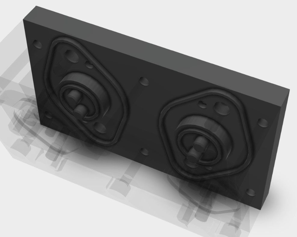

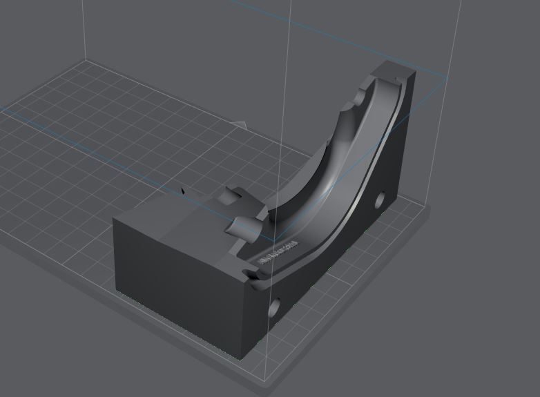

Pour avoir un cas un peu plus concert, voici une pièce pour laquelle j'ai rencontré quelques difficulté:
Coquille1.thumb.jpg.c6c00d874f657d4fba13799f0b81e7bc.jpgCoquille2.thumb.jpg.bada11d8181afd6db1b25fee87e5414e.jpg
Il s'agit d'une coquille de moule. Durant mes tests d'impression, j'ai rencontré plusieurs soucis. Niveau dimensions, elle n'est pas loin de la limite du plateau, je dois avoir une marge de 10mm sur le pourtour...
J'ai donc positionné la pièce sur mon slicer avec la grand surface visible sur la première image, orientée vers le plateau mais avec un angle de 20° et avec une élévation de 5mm par rapport à celui-ci. J'ai utilisé les paramètres standard préconisé par Anycubic et une résine translucide verte Anycubic fournie avec l'imprimante. Supports moyen et une densité de 50%. Les 5 premières couches à 60 secondes et une exposition de 1.5 secondes pour les suivantes.
Lors de mon premier test, rien ne s'est imprimé. Tout était resté au fond du bac...
j'ai donc dû augmenté le temps d'exposition à 80 secondes pour les premières couches.

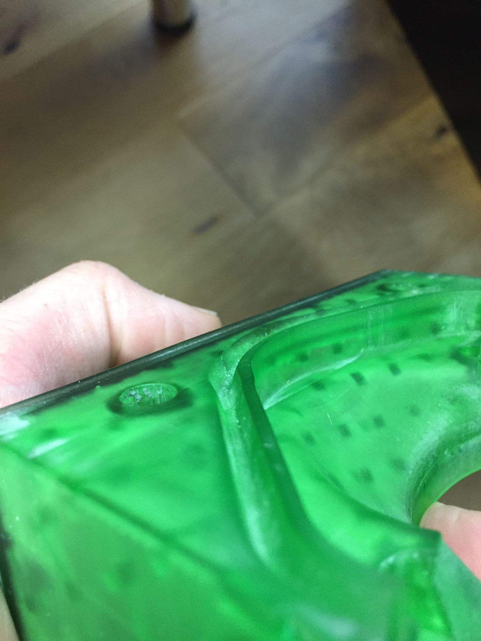

Une fois mon impression réussi, j'ai un soucis de planéité de ma pièce, les coins se sont un peu recourbés (avant post-traitement).
Est-ce simplement une sorte de rétractation dû à la polymérisation et la taille de la pièce ou est-ce que dans ce cas, plus de support auraient été nécessaires?

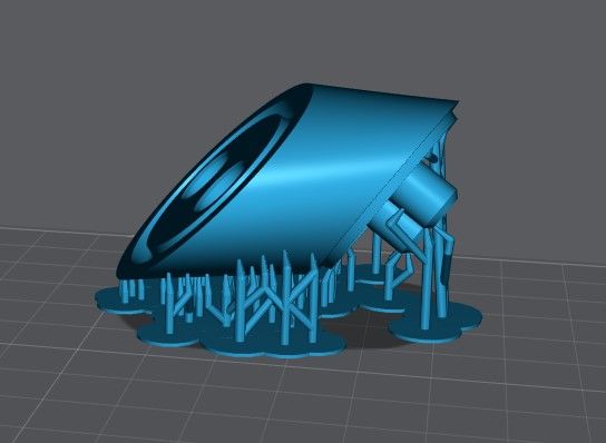

Salut,
L'impression SLA comporte son lot de "legendes" que les gens s'empressent de propager sans comprendre le pourquoi du comment.
Incliner systematiquement les pieces est par exemple une de ces legendes. La problematique avec l'impression SLA concerne principalement les zones non supportees. Imagines que tu imprimes un T en le gardant droit sur le plateau, au moment d'imprimer les 2 barres tu auras une couche de 0.05mm dans le vide. Si tu rajoutes des supports ca fera comme soulever une nappe avec des pics a brochettes, il en faudra enormement et meme avec cela ca ne sera pas parfaitement droit.
Dans le cas du cube en l'inclinant tu vas augmenter la section en contact avec le FEP et tu vas avoir besoin de supports.
Donc il faut incliner les pieces quand cela est necessaire pour limiter les zones non supportees. Dans le cas d'un cube c'est contre productif.

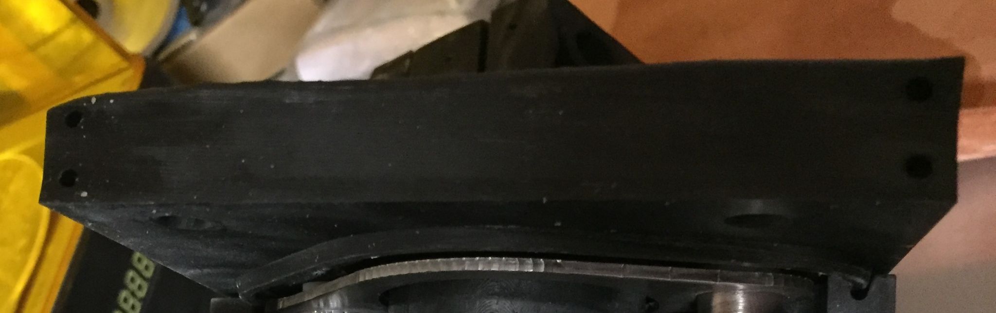

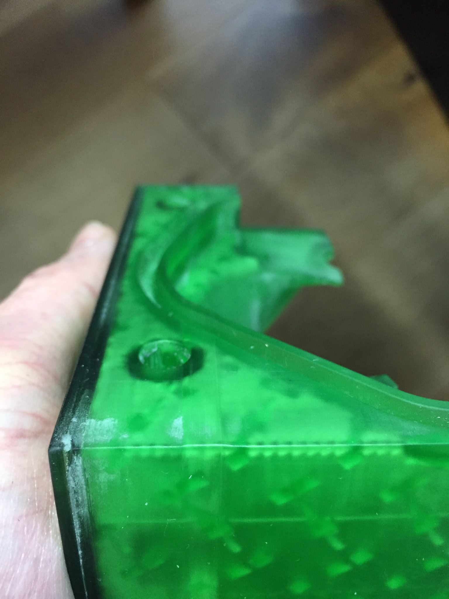

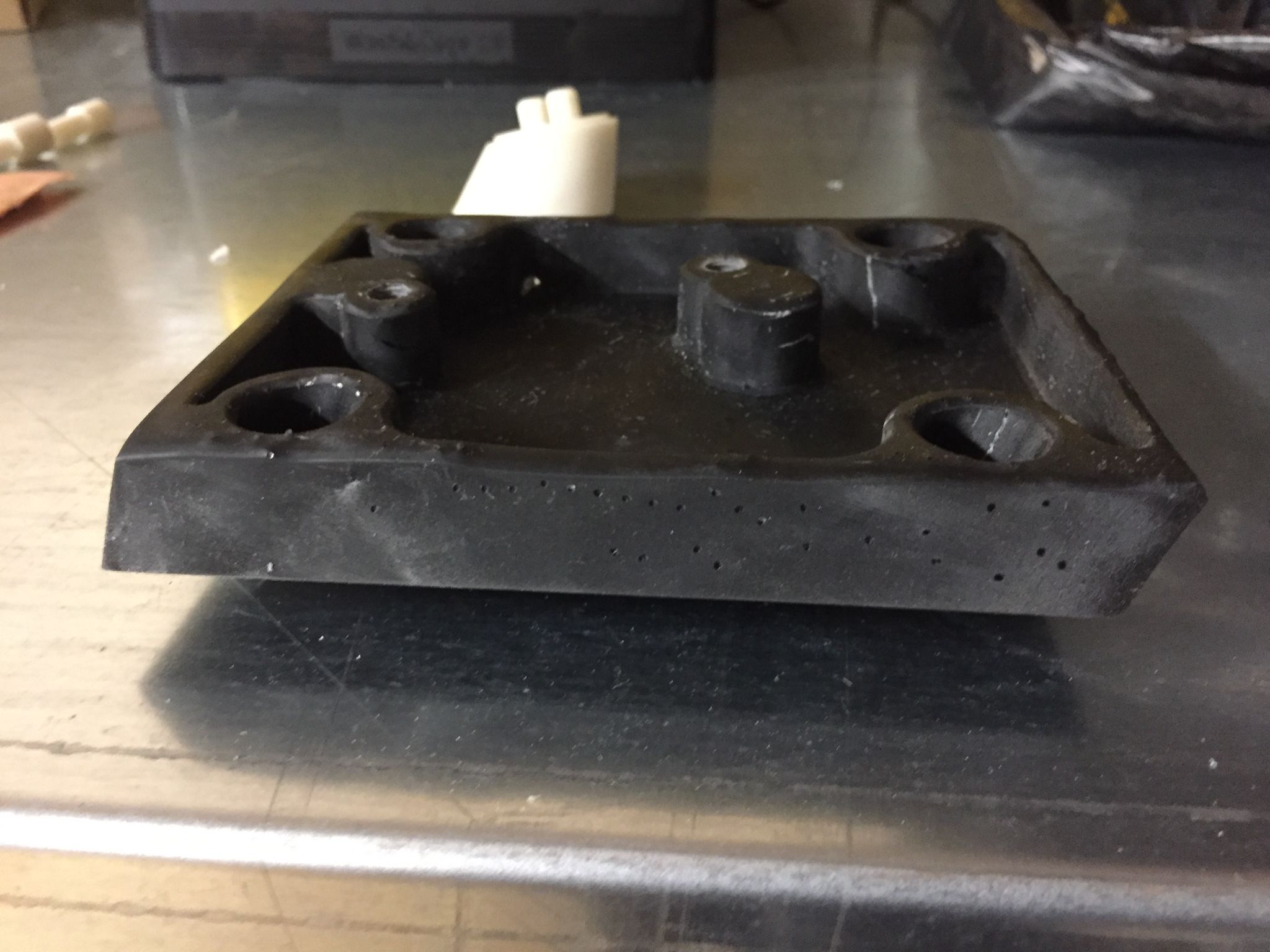

J'ai également rencontré un soucis un peu inattendu.

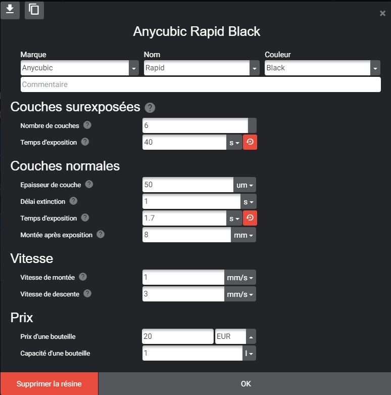

A environ 15mm du début de l'impression, j'ai une série de couches sur environ 5mm de hauteur qui sont bizarres, une sorte de déformation dans la pièce. Ce phénomène m'est arrivé sur 2 impressions distinctes de 2 pièces différentes. Ca fait une sorte de trainé bien visible sur la pièce, avec une déformation dimensionnelle.
Slicer Chitubox (lychee plante sur mon pc...)
Résine Anycubic
6 couches à 80 sec, puis 1.7 secondes par couche
On ne le voit peut-être pas super bien sur les photo, mais il y a quand même une belle déformation et je ne sais pas d'où cela peut venir.
La réponse facile serait Chitubox, je vais essayer avec Lychee mais je trouve ca quand même super bizarre.

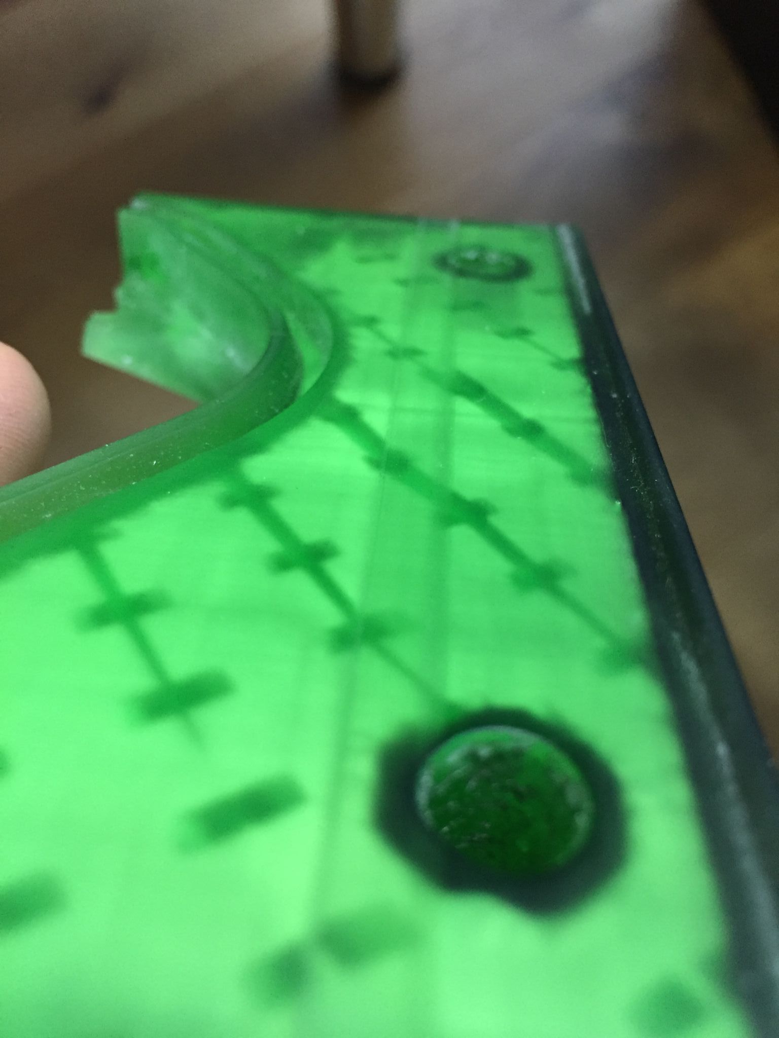

Concernant les différentes résines, j'ai remarqué que les résines translucides étaient bien plus difficiles à nettoyer que les résines opaques.
Est-ce générale? Je me demande si lors de l'impression, les UV qui passent à travers la pièce, même filtraient par la pièce, ne polymérisent pas la résine en contact avec les parois de la pièce (c'est clair ce que je dis?)
Du coup, c'est très difficile à nettoyer correctement. En cours de nettoyage, lorsque je passe le doigt sur une surface imprimée qui est perpendiculaire au plan d'impression, les résidus forment une sorte de pellicule qui en frottant, roulent en... Je ne sais pas comment nommer ca... Bref, ca roule sous le doigt.
Par contre, une impression en résine opaque, je n'ai pas du tout ce phénomène.
Ce "dépôt", engendre même des surépaisseurs dans des trous censé accueillir des guides et du coup, les guides ne passent pas...

Cette bande de déformation sur ta pièce, c'est dû à la succion.
Montre nous comment ta pièce est disposée, avec et sans support.
Je parie que pendant la construction de ta pièce, une poche se forme, d'où la déformation, puis se libère, d'où la fin de la déformation.
Il faut être très vigilant avec la forme de sa pièce pour l'orienter correctement et éviter ce genre de problème.

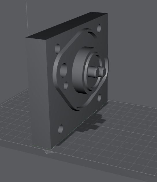

Merci pour ta réponse.

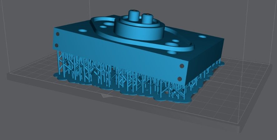

La pièce est imprimée sans support, directement sur le plateau.
La face en contact avec le plateau est la face où on voit mon pouce sur la 2ème et 3ème photo.
Je ne suis pas sûr de comprendre le phénomène de poche dont tu parles.
Mais en tout cas, la pièce est bien évidée mais avec une structure interne genre treillis avec un taux de remplissage à 30%.
Est-ce que la génération automatique de la structure interne se fait un peu à la manière de la construction des supports? Pour éviter les ilots dans le vide?
Cette déformation se trouve au niveau de la formation de 2 formes coniques variable, mais pas au début de celles-ci.

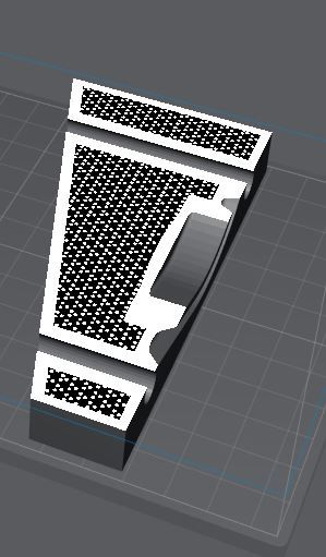

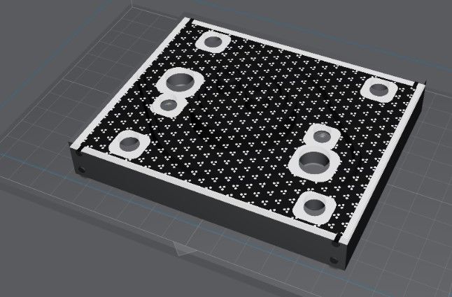

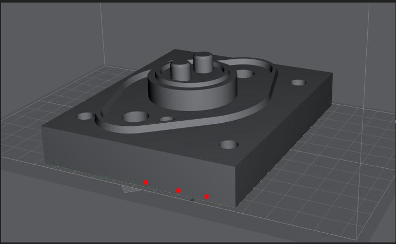

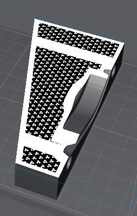

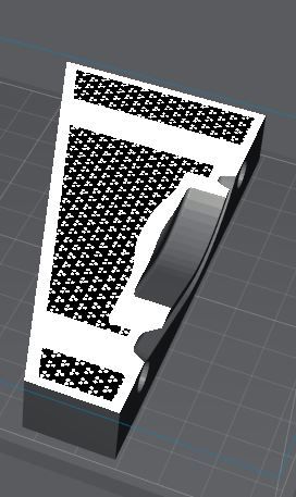

J'ai toujours besoin de voir ta pièce disposée dans le slicer pour t'expliquer le phénomène.
Ok, relance ton tranchage et regarde le couche par couche. Tu comprendras ce que j'entends par poche et tu verras au niveau de tes zones pourquoi ca a commencé à merder et pourquoi ca s'est arrêté.
Modifié (le) par Curlybis

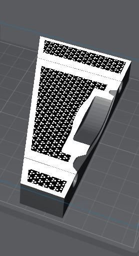

La déformée se produit à 16mm (je viens de remesurer).
Donc juste avant, à 14mm, la tranche est ainsi:
A 15mm:
A 16mm:
Et en fin à 17mm:
Dans cette zone des 16mm, j'ai effectivement les parois d'un trou de passage qui se referme. Est-ce que ce serait dû à ca?
La solution serait de donner une inclinaison à la pièce pour que ce soit plus progressif?
As-tu un retour d'expérience concernant les résines translucides? Par rapport aux dépôts de résine par immersion qui polymérise sur le côté de la pièce?
Merci pour tes réponses.
Clément
il y a 14 minutes, Furcow a dit :
Effectivement, voilà un début de réponse. Il faut orienter ta pièce de façon à ce qu'elle n'ait pas de changement de forme brutale pendant l'impression. Sinon, tu te retrouves d'un coup avec de très grosses contraintes sur celle-ci.
C'est pour ça que, tout comme on dessine une pièce en fonction de si elle est usinée ou moulée etc, une pièce à imprimer doit aussi être étudiée en fonction.
Sur mes pièces, j'ai souvent eu ce genre de problème de déformation en plein milieu et c'était dû à des changement brutaux d'épaisseurs. Donc, il faut ensuite trouver des astuces en modélisation.
Autre point, ton remplissage intérieur ne sert à rien si ce n'est d'emprisonner de la résine, rendre l'intérieur compliqué à nettoyer et risquer que ta pièce se brise toute seule.

Dans le cas ci-dessous, la pièce fait 115x92 et 20mm de hauteur. Si on prend des parois de 3mm d'épaisseur, tu ne vas quand même pas me dire que tu l'imprimerais vide aussi?
Capture22.JPG.9d1a811c64380435c20294970c98353e.JPGOu sinon c'est vraiment que je n'y comprend plus rien... A la limite, imprimé orientée sur la hauteur comme ci-dessous, mais en terme de temps d'impression ca risque d'être super long...
Ou sinon incliner avec un angle mais même là, j'ai des doutes... Il y a un angle magique? Genre entre "toujours entre 17 et 22°"?
Et niveau détails d'impression, c'est plus logique de l'orienter comme précédemment, du moins, d'après ce que j'ai pu constater lors de mes différents tests d'impression...
Là non plus, tu ne vas pas me dire que j'ai encore rien compris? Si?
Plus j'avance, plus je me dis que je vais tout imprimer en plein et basta!

il y a une heure, Furcow a dit :
  Et pourquoi pas??? Tu peux l'imprimer en vide et ne mettre des supports à l'intérieur que là où il y en a besoin. La résine est très rigide, la pièce finale se tiendra bien même si elle est creuse.
On perd souvient bien plus à vouloir économiser! Temps d'impression plus long? Et alors? Tu préfères 10 heures d'impression avec une pièce nickel ou 7h avec une pièce raté?
Tout comme les supports, ne jamais vouloir en faire l'économie. Il vaut mieux s'assurer d'une pièce qui tienne qu'une qui finit au fond du bac!
C'est pas tu n'a rien compris mais, il n'y a pas d'angle magique. Par contre, il y a bien un angle idéal pour chaque pièce.
Ici, pour la tienne, je ferai 30/45° suivant x et y afin de démarrer l'impression par une pointe et non une face ou une arrête (très important pour limiter les déformations) et mettrai les supports sur la face qui n'est pas l'emprunte du moule.
L'important, c'est de comprendre comment ça marche, pourquoi ça fait ce que ça fait et comment y remédier pour mieux appréhender les prochaines impressions.
Basta ... ca ne marche rarement...
Imagine toi ta pièce se construire couche par couche, à l'envers, dans ta machine. Tu regardes ton fichier slicé pour mieux appréhender.
Dis toi qu'une très grande face parallèle au plateau, c'est avant tout une très très très fine couche de résine qui va se former, qui va être tenue par de petits supports et qui va se retrouver à plonger dans de la résine très visqueuse. Ca génère par exemple l'effet boursouflé autour de chaque support. Un changement important de section, c'est une surface qui va se mettre à pendouiller le temps que le reste se construise en dessous. Un trou qui se bouche d'un coup, c'est de l'air emprisonné qui va créer de la pression. Etc...
Si tu veux imprimer de la pièce technique, il faut penser technique.

J'ai fait de multiples essais ces derniers temps et même si mes pièces sont fonctionnelles, je rencontre des difficultés au niveau de la finition de la surface qui se trouve côté plateau.
J'ai essayé plusieurs implantation et j'ai toujours ce problème.
Voici la dernière disposition sur mon plateau:
Je n'ai pas pensé à prendre de photo directement en sortie d'impression et ceci n'est pas le cas le plus marquant non plus mais ca donne un truc du genre:
Ce cas est loin d'être le plus prononcé mais malgré le rajout de support dans les angles, ceux-ci se brisent pendant l'impression et les coins "s'affaissent" jusqu'à 3-4mm.
De plus, la surface qui est côté plateau n'est jamais plane, c'est plutôt en forme de vague. Des creux (moins d'épaisseur) entre les supports et des bosses au droit des supports. Lorsque je dis bosses, c'est vraiment une surépaisseur sur autour de la surface de contact (j'essayerais de prendre une photo plus parlante ce soir) mais ca donne un truc du genre:
Bon les bosses au niveau des supports c'est moins gênant et je suppose que c'est normal. Mais c'est vraiment ces creux qui me dérangent même si dans mon cas, je n'ai jamais mis une face fonctionnelle orientée vers le plateau.
Ci-dessous ma configuration d'impression:
Même si une partie de la solution serait d'intégrer une surépaisseur lorsque la pièce le permet ou de mettre des support plus gros.
J'ai d'autres pièces où toutes les surfaces sont "utiles" et en plus non-plane donc la solution de la surépaisseur est à éviter et de plus gros support polluerait encore plus les surfaces d'accroche...
Genre pour celle-ci:
Bref, est-ce possible de limiter la pollution des surfaces d'accroche des supports?
Et le phénomène de creux est-il normal?
Clément
Salut @Furcow,
Je suis vraiment desole de ne pas etre revenu vers toi, j'ai du rater les notifications de ce post. Si tu veux interpeler quelqu'un tu peux mettre un @ suivi de son pseudo.
Concernant ton probleme de boursouflure j'ai eu la meme chose sur une cabine de pilotage de grue. Les parois de la cabime faisait une poche et c'est comme un verre rempli d'eau et immerge. Si tu le sors de l'eau a l'envers il reste plein d'eau jusqu'au moment ou l'air arrive a passer et il se vide d'un coup.
Tu pourrais essayer comme avec des ouvertures sur les cote pour laisser l'air rentrer.
Apres plein ca fonctionne aussi mais comme tu le dis ca va te couter une blinde en resine.
Concernant l'angle d'impression j'au vu une video de quelqu'un qui explique que l'angle "ideal" depend de la taille des pixels de l'imprimante. Je te met le lien de sa video, il imprime des maquettes et il a besoin que les faces soit nickelles. Faut que je regarde ca plus en detail pour bien capter la theorie. Pour le moment lorsque j'incline j'ai toujours une partie de la piece qui se deforme.
De mon cote j'ai des problemes de pied d'elephant sur des pieces pleines et sur une hauteur bien superieur aux couches surexposees.
Pour l'accroche du bed tu as un souci avec le double face magnetique sur le bed ou entre la plaque en metal et le douche face magnetique?
Cdt

Bonjour SoM,
Content de voir que mon post t'intéresse toujours, ca fait plaisir!
Pour ta suggestion d'ouverture en pied, j'ai justement vu la vidéo de prise en main de Litchee qui est assez instructive et dans laquelle il y est abordé un effet "ventouse" de la pièce lorsque celle-ci est creuse. J'avais donc déjà appliqué des trous au niveau de l'embase:111.jpg.ec5b4899da65aee1a18a5eebf3e6aef7.jpg
Tout avait bien fonctionné, jusqu'à ce que la cavité se referme, au moment où la section change brusquement.
Lorsqu'elle passe de ca:
A ca:
J'ai fait 2 tests d'impression et à chaque fois, un partie de la couche se décolle de l'objet. Donc j'ai une sorte de bâillement sur l'épaisseur de la pièce qui donne une ouverture sur la partie creuse...
Pour le bed magnétique, c'est le double face qui ne colle pas sur le plateau... J'ai reçu un second plateau neuf, je vais retenter sur celui-ci.
Clément

Salut,
Un ami a eu un souci similaire sur sa kealant (avec le whambam officiel..) il faut bien nettoyer le bed avant de coller le double face (alcool), voir le rayer avec du papier de verre.
J'ai eu des soucis lorsque j'ai diminie la vitesse de montee du bed , je suis revenu a 3mm/s. C'est contre intuitif mais il semble qu'une vitesse trop basse creee plus de force de traction...
On voit egalement sur internet une mode au reglage extreme avec des vitesse de montee entre 180 et 240mm/s, il semble que ca fonctionne mais je n'ai pas encore esssaye. Tu trouveras des choses sur google avec le terme "vroom setting".
