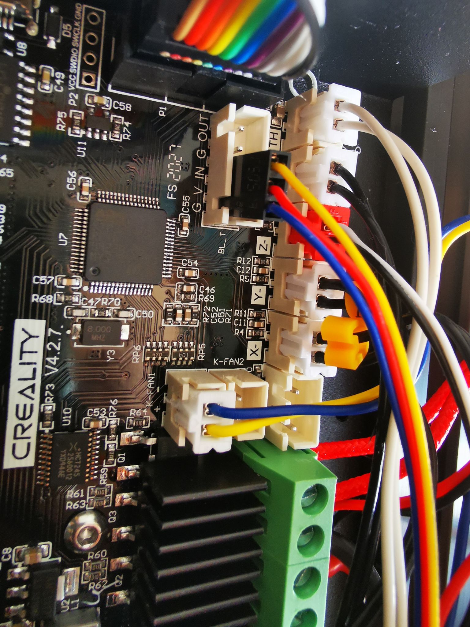

Ayant une Ender 3 pro avec une carte-mère 4.2.2, j'ai fait l'acquisition d'un BL Touch.
Pour le montage, j'ai fait comme la photo en pièce-jointe. Ensuite j'ai mis un firmware Marlin Ver 1.1.2.
A l'allumage, le BL touch réagit, lorsque je fais un auto home, l'axe Y et X vont jusqu'à leur fin de course respectifs.
Cependant, lorsque c'est à tour de l'axe Z, l'extrudeur ne descend pas pour palper des points des points sur le plateau, il monte de quelques millimètres et se bloque. Ensuite la touche du BL touch sort et rentre pour palper.
Suite à cette manipulation, la machine s'arrête et quand j'essaie de bouger manuellement les axes, je ne peux que monter l'axe Z, l'écran m'affiche que l'axe Z est à la position 0 alors qu'il est en réalité à plus de 10 cm du plateau.
Est-ce que quelqu'un à une suggestion ?

PS : la photo est prise sur 4.2.7, elle ne vient pas de ma machine, mais j'ai fait le même montage électrique.

En plus c'est une 4.2.7 sur la photo et non pas une 4.2.2 comme annoncé dans le titre... Mais cela ne change pas grand chose pour le problème évoqué.

Le 28/01/2021 at 12:07, HugooFS a dit :
@HugooFS Ou as-tu pris cette très vieille version de Marlin ??    Marlin est rendu à 2.0.9 !!!      D'après la photo, ton endstop de BLTouch est branché sur le port du endstop mécanique, mais il est plus que probable, que ton firmware supervise le port dédié.    Déplace le branchement du endstop sur le port dédié, et refait un essai.....
