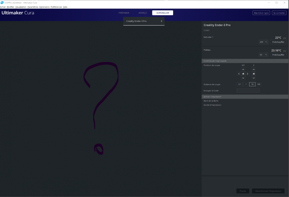

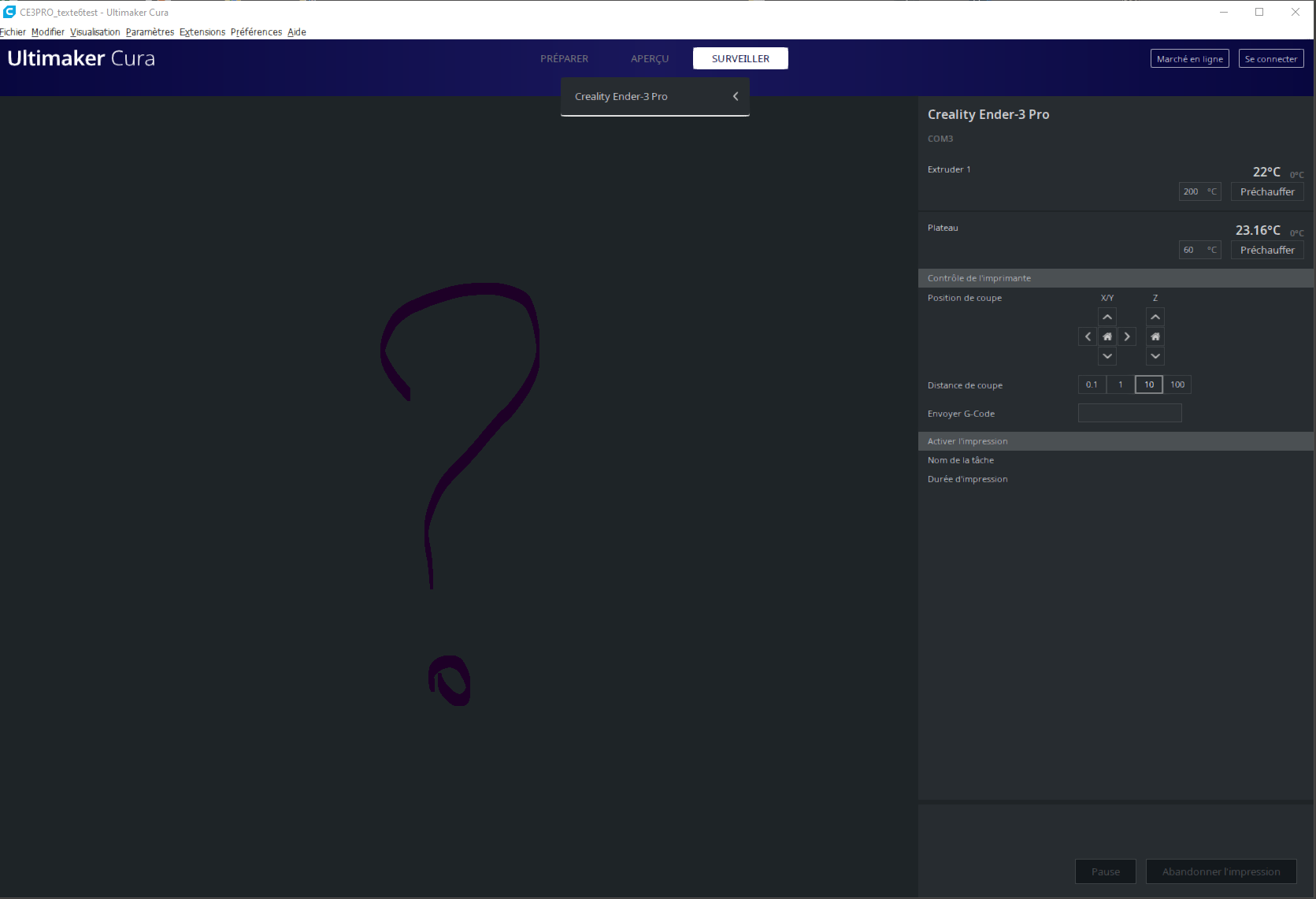

Bastan Posté(e) Février 1, 2021 Auteur Partager Posté(e) Février 1, 2021 Bon, suite de ma progression. Maintenant, je peux agir sur mon imprimante et suivre la progression de l'impression depuis mon PC via Cura, Sauf que, rien ne s'affiche dans la fenêtre principale, qui je suppose est une visualisation de l'avancée. Une idée de ce que j'ai pu rater ? Merci Lien vers le commentaire Partager sur d’autres sites More sharing options...
bernard3D Posté(e) Février 1, 2021 Partager Posté(e) Février 1, 2021 (modifié) Il y a 2 heures, Bastan a dit : Sauf que, rien ne s'affiche dans la fenêtre principale, qui je suppose est une visualisation de l'avancée. Cette grande fenêtre est utilisée pour l'affichage video via une webcam (au moins en utilisant Octoprint) Modifié (le) Février 1, 2021 par bernard3D Lien vers le commentaire Partager sur d’autres sites More sharing options...
Bastan Posté(e) Février 1, 2021 Auteur Partager Posté(e) Février 1, 2021 il y a 27 minutes, bernard3D a dit : Cette grande fenêtre est utilisée pour l'affichage video via une webcam (au moins en utilisant Octoprint) Ah ok ! Je pouvais attendre longtemps ! Je me suis laissé abuser par Pronterface qui lui affiche en direct le déplacement de l'extrudeur. Merci pour l'info Lien vers le commentaire Partager sur d’autres sites More sharing options...
