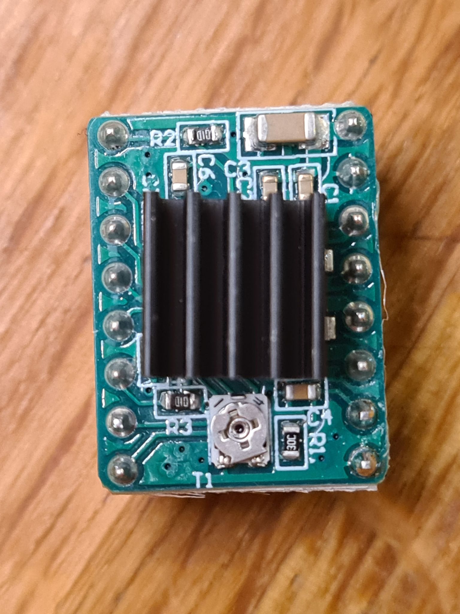

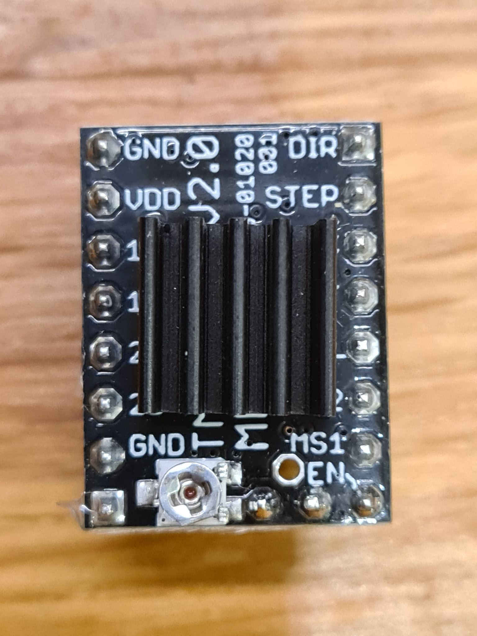

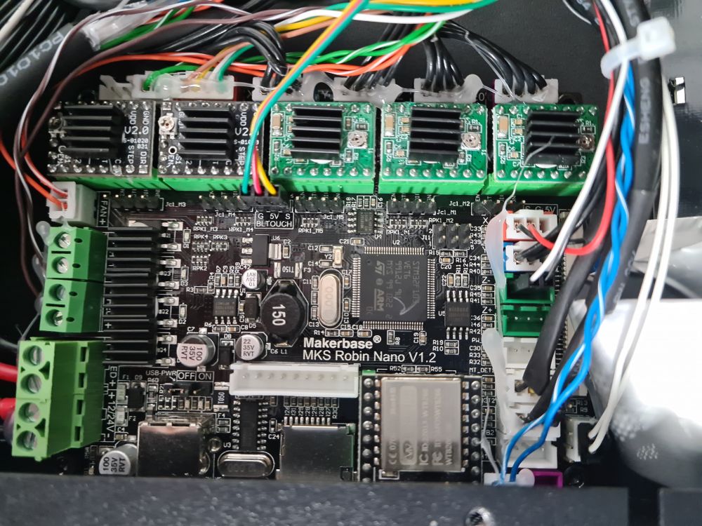

Arrivé maintenant à la partie de vérification du voltage des drivers, j'ai ouvert l'imprimante et les drivers des 2 extrudeurs semblent être des TMC 2209 V2.0 mais je ne suis pas du tout certain des 3 drivers des Steppers X Y et Z. Je laisse les photos dans ce sujet ainsi que la photo en haute définition de la carte à titre de référence.
Les drivers de l'axe X Y Z
Les drivers des extrudeurs, a priori des TMC 2209 V2.0.

@fmelleTes drivers XYZ semblent être le A4988, j'ai trouvé une photo sur aliexpress et ca semble bien être celui-là:

Merci ! Du coup j'ai des TMC2208 en stock, est-ce qu'il y a un intérêt à remplacer les A4988 par des TMC2208 ?
A noter que tous les drivers sont règlés en 0.71v que ce soit les A4988 ou les TMC2209. C'est le bon réglage ?
Je suppose que les moteurs ont un Imax de 1.0A.

Je confirme que sur ma carte (j'ai une imprimante Noire et Orange), j'ai comme 2 drivers TMC 2209 V2.0 sur X & Y et 3 drivers A4988 sur Z, E0 et E1.
Ce soir je vais remplacer les 3 A4988 par 3 TMC 2208. Si cela fonctionne, je tenterai ensuite de flasher le firmware basé sur Marlin 2.x. Sachant qu'au final, je tenterai de compiler directement le dernier Marlin pour avoir complétement la main sur la machine.

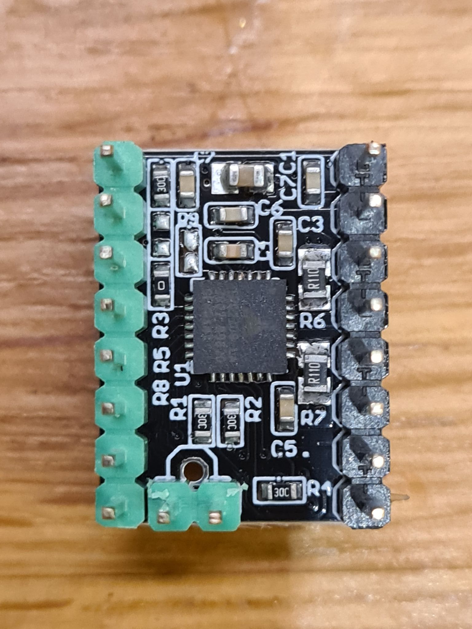

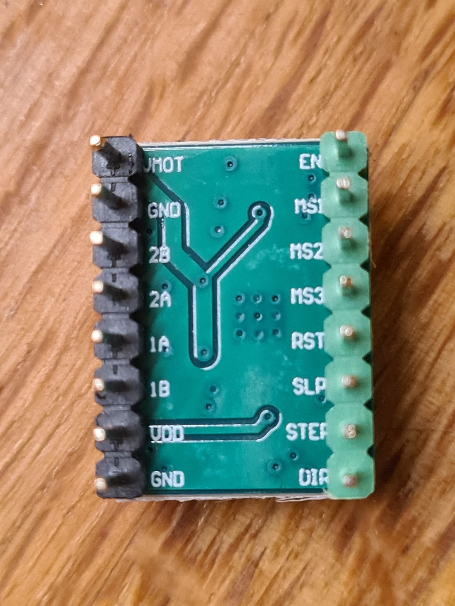

Donc hier soir, j'ai swappé les 3 A4988 par des TMC2208 et j'ai vérifié le réglage de tous mes drivers (2 TMC2209 sur X&Y et 3 TMC2208 sur Z, E0 et E1) en 0.71V ce qui correspond à des moteurs 1A (a priori les spécifications des moteurs de la D12).
Ensuite, j'ai modifié dans le fichier cfg le sens des moteurs pour Z, E0 et E1 puis flashé l'imprimante avec le firmware.
Bilan : tout fonctionne parfaitement et surtout, quel silence ! Du coup, le ventilateur du châssis est bien audible et très bruyant, je verrai pour le remplacer par la suite 🙂

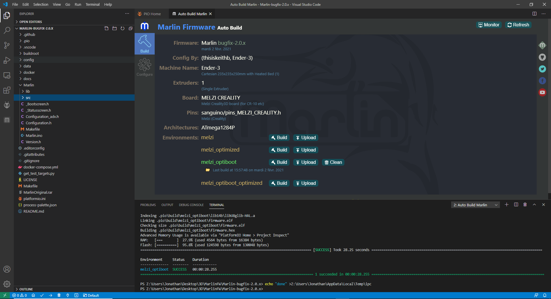

Reste maintenant à compiler la version MKS du Marlin mais là, comme ce n'est pas via arduino mais Visual Studio Code, je dois monter en compétence sur le framework. Cela risque de prendre un peu de temps ...
A suivre, je ferai je pense un post spécifique si j'y arrive.
Je t'ai envoyé mon numéro de telephone par MP, si tu as besoin je viens de compiler Marlin sur mon PC.

A noter que pour l'instant un passage à des drivers 100% TMC22xx est vraiment top, pas de pb de pas manqué ou autres (du à un couple insuffisant) mais quel silence !!! Surtout au niveau des extrudeurs 🙂
Bon, j'ai compilé également le Marlin 2.x de MKS Robin Nano et cela fonctionne, il me reste encore quelques petites choses à améliorer comme par exemple positionner la bonne valeur pour les thermistances de la tête et du lit (actuellement en mode standard 100k). J'ai demandé à Wanhao quel était le type de chaque capteur de température pour affiner.
Mais pour l'instant, je suis content d'autant que j'ai ajouté un clone BL Touch (3D-Touch avec pointe en métal) que j'avais en stock et cela fonctionne du tonnerre !
J'ai accès aux points de mesure du G29 (auto levelling) et à toutes les valeurs paramétrables de Marlin à la fois via le terminal Octoprint (via M503) ou via l'écran de l'imprimante. Bien content donc.
Si vous êtes intéressés, je peux faire un ZIP des fichiers configuration.h / configuration_adv.h que j'utilise et fonctionnent avec un BL_touch connecté à la place du Z_MIN.
