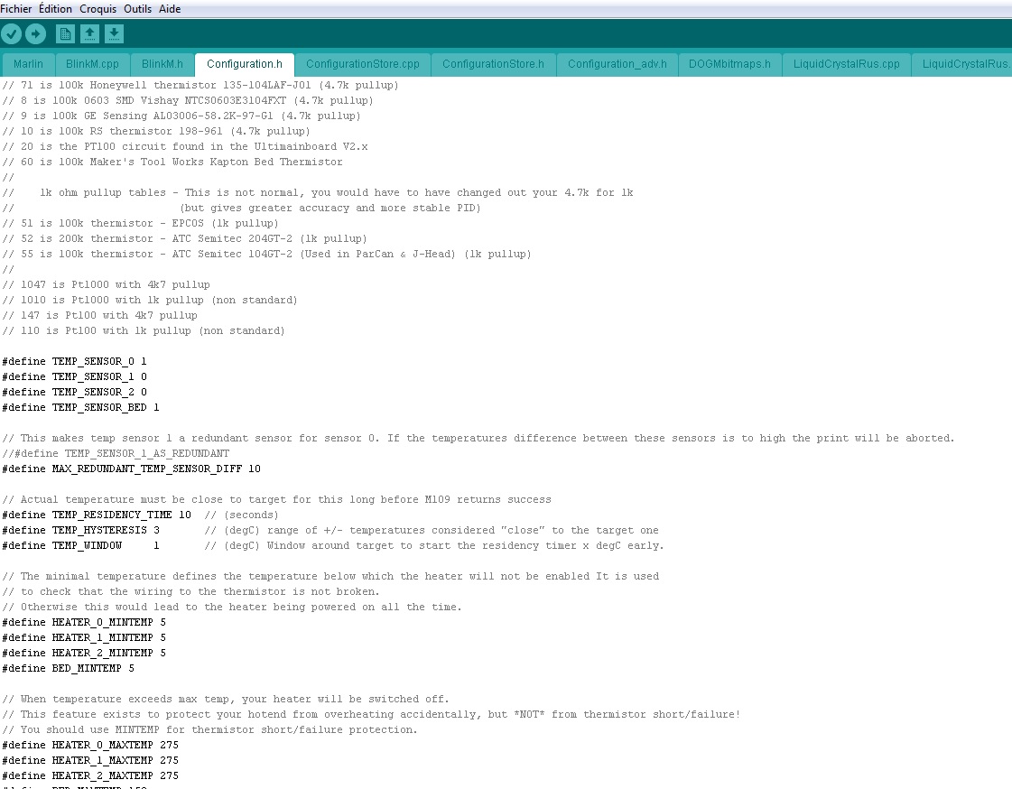

Romain2634 Posté(e) Septembre 7, 2016 Posté(e) Septembre 7, 2016 Salut à tous voila après un petit mois d'utilisation je peux vous confirmer que cette petite imprimante fonctionne plutot . (perso je l'utilise avec simplify3d) par contre j'ai une petite question , suis je le seul à devoir attendre 25 minutes pour une température du bed de 50°? merci
Orange Posté(e) Septembre 7, 2016 Posté(e) Septembre 7, 2016 Regarde du coté de la config de ton firmware. Met le PWM de la monter de chauffe au MAX. Parce qu'en 2 minutes tu devrais atteindre tes 50°C. Après le temps est exponentiel pour les température plus haut. J'ai 9min pour 100°C avec une ramps 1.4.
Donovan-88 Posté(e) Septembre 7, 2016 Posté(e) Septembre 7, 2016 Le 10/08/2016 at 11:02, damdam2959 a dit : Bonjour moi je les commandes par lot de 50 vu la printeuse imprime H24 je change souvent des ces petites bestioles même si ils sont refroidit par un 80 mm noctua cdlt Tu es sur que tu n'as pas un soucis sur ton imprimante? Les seuls que j'ai cramé en plus de 2 ans c'est en trifouillant l'électronique pas pendant l'utilisation (j'ai deux ventilateurs de 40mm qui soufflent sur ma Ramps 1.4). Il y a 2 heures, Orange a dit : Regarde du coté de la config de ton firmware. Met le PWM de la monter de chauffe au MAX. Parce qu'en 2 minutes tu devrais atteindre tes 50°C. Après le temps est exponentiel pour les température plus haut. J'ai 9min pour 100°C avec une ramps 1.4. Ou changes-tu ce paramètre?

Orange Posté(e) Septembre 7, 2016 Posté(e) Septembre 7, 2016 (modifié) il y a 21 minutes, Donovan-88 a dit : Il y a 3 heures, Orange a dit : Regarde du coté de la config de ton firmware. Met le PWM de la monter de chauffe au MAX. Parce qu'en 2 minutes tu devrais atteindre tes 50°C. Après le temps est exponentiel pour les température plus haut. J'ai 9min pour 100°C avec une ramps 1.4. Ou changes-tu ce paramètre? Sur repetier firmware #define HEATED_BED_PID_MAX 255 Dans Marlin, il doit y avoir quelque chose du genre. Les 2 firmware se ressemble beaucoup. Et certain define on exactement le même nom. Modifié (le) Septembre 7, 2016 par Orange orthographe
Donovan-88 Posté(e) Septembre 7, 2016 Posté(e) Septembre 7, 2016 Merci, je viens de trouver l'équivalent dans le Marlin. C'est "#define MAX_BED_POWER", le miens était déjà à 255.

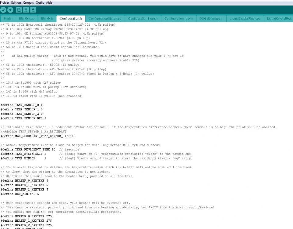

Romain2634 Posté(e) Septembre 8, 2016 Posté(e) Septembre 8, 2016 50° en 5 mins pour le bed ???? a ouai je dois vraiment avoir un probléme , j'ai testé électriquement et tout est ok . Tout comme Donovan-88 , #define MAX_BED_POWER est déja à 255, une petite idée ? merci d'avance
nicephore Posté(e) Septembre 8, 2016 Posté(e) Septembre 8, 2016 Sous Marlin y-a différents paramètres autour du BED: Pour définir la thermistance utilisée c'est : #define TEMP_SENSOR_BED 3 //Heated bed Et la gestion des tempèratures c'est #define BED_MINTEMP 5 et #define BED_MAXTEMP 130
Romain2634 Posté(e) Septembre 8, 2016 Posté(e) Septembre 8, 2016 il y a 23 minutes, nicephore a dit : Sous Marlin y-a différents paramètres autour du BED: Pour définir la thermistance utilisée c'est : #define TEMP_SENSOR_BED 3 //Heated bed Et la gestion des tempèratures c'est #define BED_MINTEMP 5 et #define BED_MAXTEMP 130 Oky alors voila ce que j'ai avec marlin , #define TEMP_SENSOR_BED est à 1 , le probléme pourrait venir de la ?
nicephore Posté(e) Septembre 8, 2016 Posté(e) Septembre 8, 2016 oui c'est possible. Le paramètre doit correspondre a la thermistance que tu utilise.
