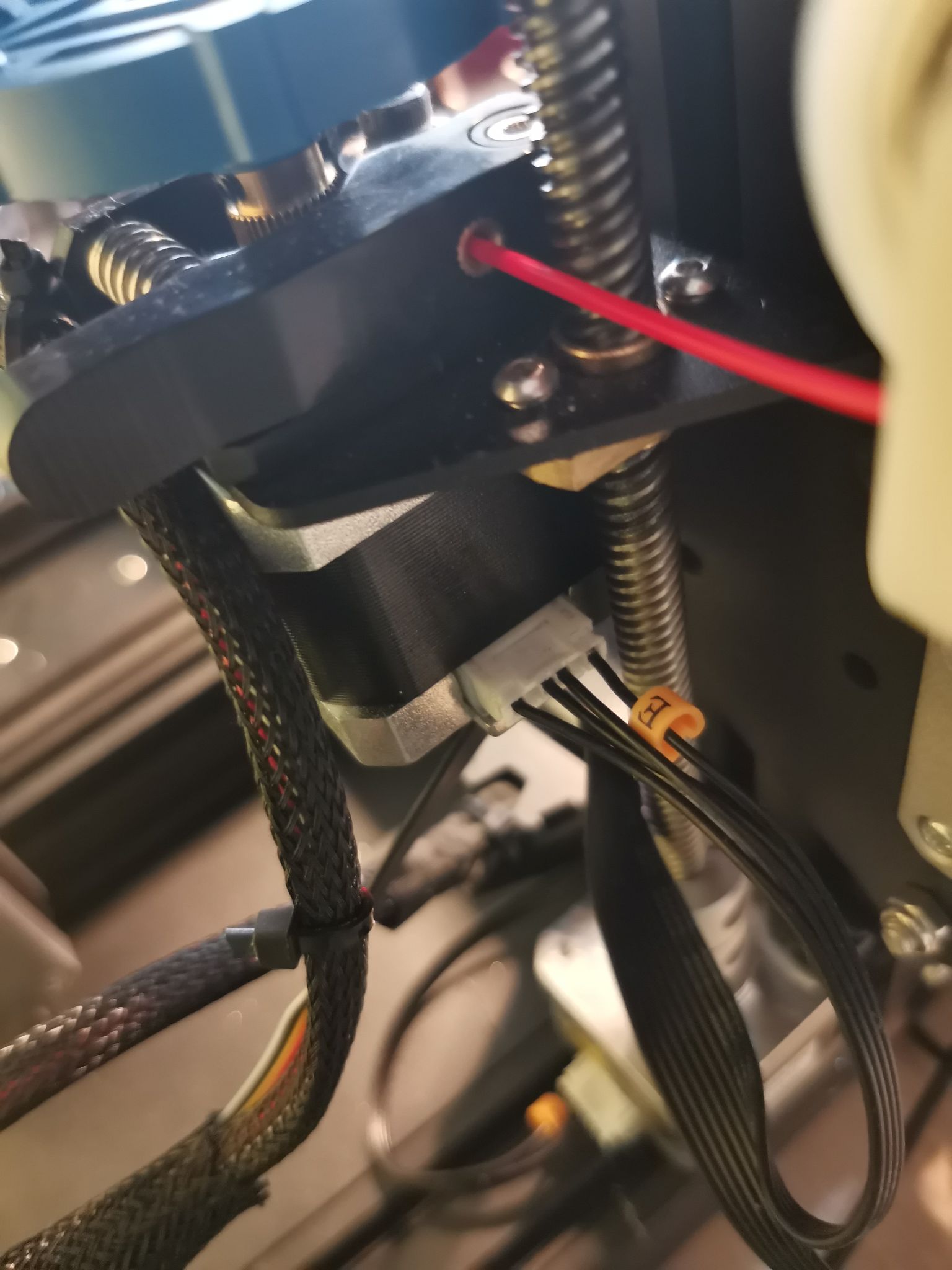

nico378 Posté(e) Février 9, 2021 Partager Posté(e) Février 9, 2021 tu peux lancer une impression extrudeur débranché? voir si tu as le bruit Lien vers le commentaire Partager sur d’autres sites More sharing options...
Meltintin Posté(e) Février 9, 2021 Auteur Partager Posté(e) Février 9, 2021 il y a 5 minutes, nico378 a dit : tu peux lancer une impression extrudeur débranché? voir si tu as le bruit On ne sais pas comment la débrancher on est trop débutant pour ça. Je ne sais pas d'où viens le bruit mais chaque fois que ça déconne on a ce " toc " ce claquement.. parfois plus fort Lien vers le commentaire Partager sur d’autres sites More sharing options...
nico378 Posté(e) Février 9, 2021 Partager Posté(e) Février 9, 2021 (modifié) très simple tu vois le moteur qui entrain le filament (l'extrudeur) sur le coté tu à une connectique au niveau de la vis sans fin, il y a une petite bague pour l'identifier "E" orange tu débranche en tirant dessus tout simplement ( doucement) Modifié (le) Février 9, 2021 par nico378 Lien vers le commentaire Partager sur d’autres sites More sharing options...
Maya35 Posté(e) Février 9, 2021 Partager Posté(e) Février 9, 2021 Bon ben carte alors...(au moins un pb de drivers) Lien vers le commentaire Partager sur d’autres sites More sharing options...
fran6p Posté(e) Février 9, 2021 Partager Posté(e) Février 9, 2021 La déconnexion (reconnexion) du moteur se fait évidemment imprimante éteinte sauf si on souhaite faire passer de vie à trépas le pilote Lien vers le commentaire Partager sur d’autres sites More sharing options...

Meltintin Posté(e) Février 13, 2021 Auteur Partager Posté(e) Février 13, 2021 Juste un petit retour, C'était bien la carte mère HS. On a repris la même, elle est bcp moins bruyante et travaille bcp plus vite et Voici une impression a gauche l'ancienne a droite la nouvelle. Lien vers le commentaire Partager sur d’autres sites More sharing options...
