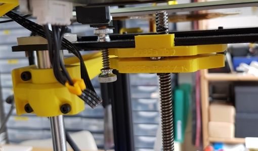

Mat63 Posté(e) Février 25, 2021 Partager Posté(e) Février 25, 2021 @lion02 je parle de déformation pas de vibration . De toute façon une vis sans tolérance de battement ça n'existe pas. Rien est parfait c'est pour ça qu'on a inventé les systèmes de tolérancement. Plus la tolérance se réduit et plus le prix augmente et ce de façon exponentielle. Le plus simple étant d'avoir un châssis rigide dès le départ. C'est à la vis de suivre le châssis et non au châssis de suivre la vis. C'est moins cher de rigidifier le châssis que de s'imposer une tolérance de battement radiale totale réduite sur les vis. Pourquoi vouloir faire du light ? Ce ne sont pas des imprimantes portables dans 98% des cas donc leur masse on s'en fiche... Ce qui n'est pas en mouvement ou accéléré fortement ne doit pas être allégé. 1 Lien vers le commentaire Partager sur d’autres sites More sharing options...
Mat63 Posté(e) Mars 11, 2021 Partager Posté(e) Mars 11, 2021 (modifié) Yop les printers ! J'ai profité d'avoir un coupleur HS pour faire une petite vidéo sur l'importance de la rigidité du châssis et du guidage ! Ça ne bouge pas d'un poil que ce soit selon X (la vidéo) ou selon Y C'est du vite fait, je ferais une présentation de ma machine et ce que je veux en tirer plus tard . Modifié (le) Mars 11, 2021 par Mat63 2 Lien vers le commentaire Partager sur d’autres sites More sharing options...
Yamh Posté(e) Mars 13, 2021 Partager Posté(e) Mars 13, 2021 Chouette système je mets ça de coté. Lien vers le commentaire Partager sur d’autres sites More sharing options...

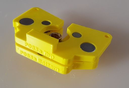

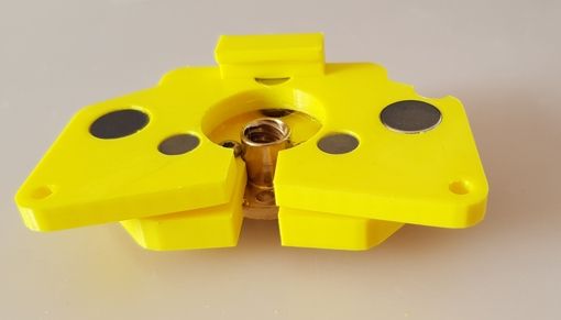

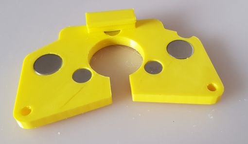

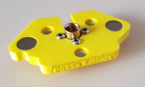

F14Claude Posté(e) Mars 18, 2021 Partager Posté(e) Mars 18, 2021 (modifié) J'ai fait une version pour Ender 5 Pro, ça marche... Maintenant, savoir s'il y a un progrès, c'est difficile. La Ender 5 était déjà bien avant. En tout cas, c'est pas pire. J'ai préféré ne mettre que 3 billes pour des raisons de coplanéité. Modifié (le) Mars 18, 2021 par F14Claude 1 Lien vers le commentaire Partager sur d’autres sites More sharing options...

F14Claude Posté(e) Décembre 12, 2021 Partager Posté(e) Décembre 12, 2021 Pour moi, l'effort n'est pas récompensé. Il y a peut-être une légère amélioration mais je sais pas dire si c'est grâce à ça ou à d'autres modifs (imprimante posée sur un carreau de sol 60x60 lui-même sur des blocs de mousse). En tout cas ça ne supprime pas les ondulations visibles sur du PLA translucide probablement dues à l'extrudeur et au Bowden. Lien vers le commentaire Partager sur d’autres sites More sharing options...
Yamh Posté(e) Décembre 19, 2021 Partager Posté(e) Décembre 19, 2021 (modifié) Salut @lion02, Finalement je vais opter pour un système similaire pour ma Ender3 (moins de boulot que l'entrainement Z par courroie initialement voulu ^^ ) Je pense que tu pourrais améliorer ton système en t'appuyant sur ce thing, parce que je me demande comment tu bloques la rotation de la pièce anti-wobble ? Voici une vidéo qui présente le soucis de rotation de l'anti-wobble puis sa modification : Ici la rotation est bloquée grâce aux chemins de billes entrecroisés de 90° par étage, de plus l'avantage d'utiliser 2 billes par étage est de gommer un défaut de perpendicularité entre l'axe Z et le support. Dis moi ce que tu en penses je peux me tromper Et peux-tu nous faire un retour de ton système sur l'hypercube ? Toujours aussi efficace ? Modifié (le) Décembre 19, 2021 par Tekila63 1 Lien vers le commentaire Partager sur d’autres sites More sharing options...
F14Claude Posté(e) Décembre 19, 2021 Partager Posté(e) Décembre 19, 2021 Heureusement que toutes les vis Z ne sont pas aussi tordues ! Sur la mienne, le déformation éventuelle est invisible. Lien vers le commentaire Partager sur d’autres sites More sharing options...
Yamh Posté(e) Décembre 19, 2021 Partager Posté(e) Décembre 19, 2021 (modifié) il y a 3 minutes, F14Claude a dit : Heureusement que toutes les vis Z ne sont pas aussi tordues ! Sur la mienne, le déformation éventuelle est invisible. La chance! Et certains coupleurs n'arrangent pas la chose non plus Modifié (le) Décembre 19, 2021 par Tekila63 Lien vers le commentaire Partager sur d’autres sites More sharing options...
lion02 Posté(e) Février 13, 2022 Auteur Partager Posté(e) Février 13, 2022 (modifié) Le 19/12/2021 at 13:18, Tekila63 a dit : Salut @lion02, Finalement je vais opter pour un système similaire pour ma Ender3 (moins de boulot que l'entrainement Z par courroie initialement voulu ^^ ) Je pense que tu pourrais améliorer ton système en t'appuyant sur ce thing, parce que je me demande comment tu bloques la rotation de la pièce anti-wobble ? Voici une vidéo qui présente le soucis de rotation de l'anti-wobble puis sa modification : Ici la rotation est bloquée grâce aux chemins de billes entrecroisés de 90° par étage, de plus l'avantage d'utiliser 2 billes par étage est de gommer un défaut de perpendicularité entre l'axe Z et le support. Dis moi ce que tu en penses je peux me tromper Et peux-tu nous faire un retour de ton système sur l'hypercube ? Toujours aussi efficace ? Bonjour, Mon hypercube fonctionne toujours avec ce système et pas de problème. Modifié (le) Février 13, 2022 par lion02 1 Lien vers le commentaire Partager sur d’autres sites More sharing options...
