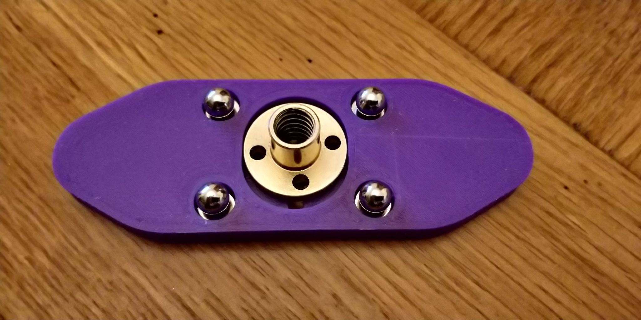

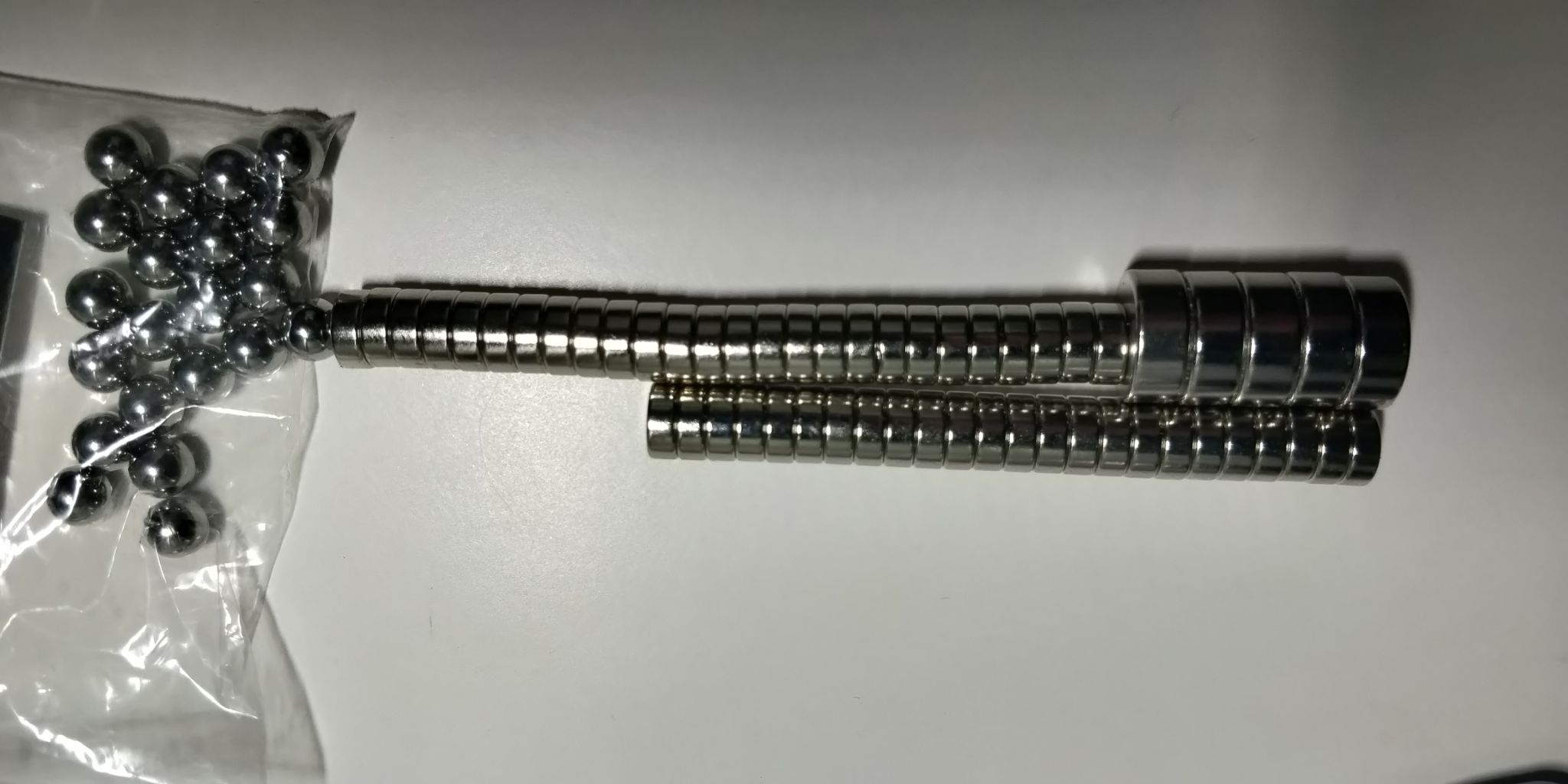

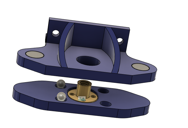

Je ne sais pas si ce système anti wooble z à base d'aimants et de billes ameliore la qualité ou même si on dégrade d'autres paramètres.

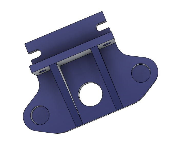

Ce sujet m'intéresse et j'ai donc commencé à dessiner les pieces pour l'adapter sur mon hypercube, on verra bien.
J'ai commandé et recu les billes en 6.5 mm, les aimants en 8mmx3mm et javais des aimants de 10mmx5mm pour le maintien.

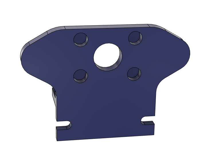

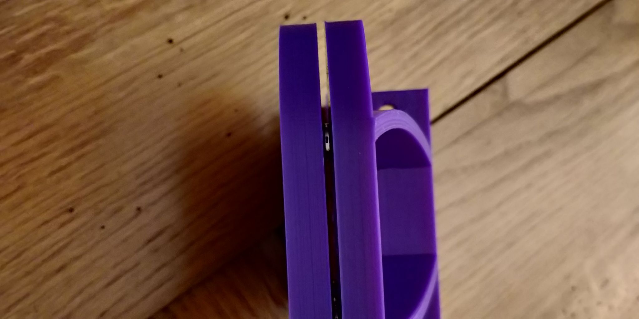

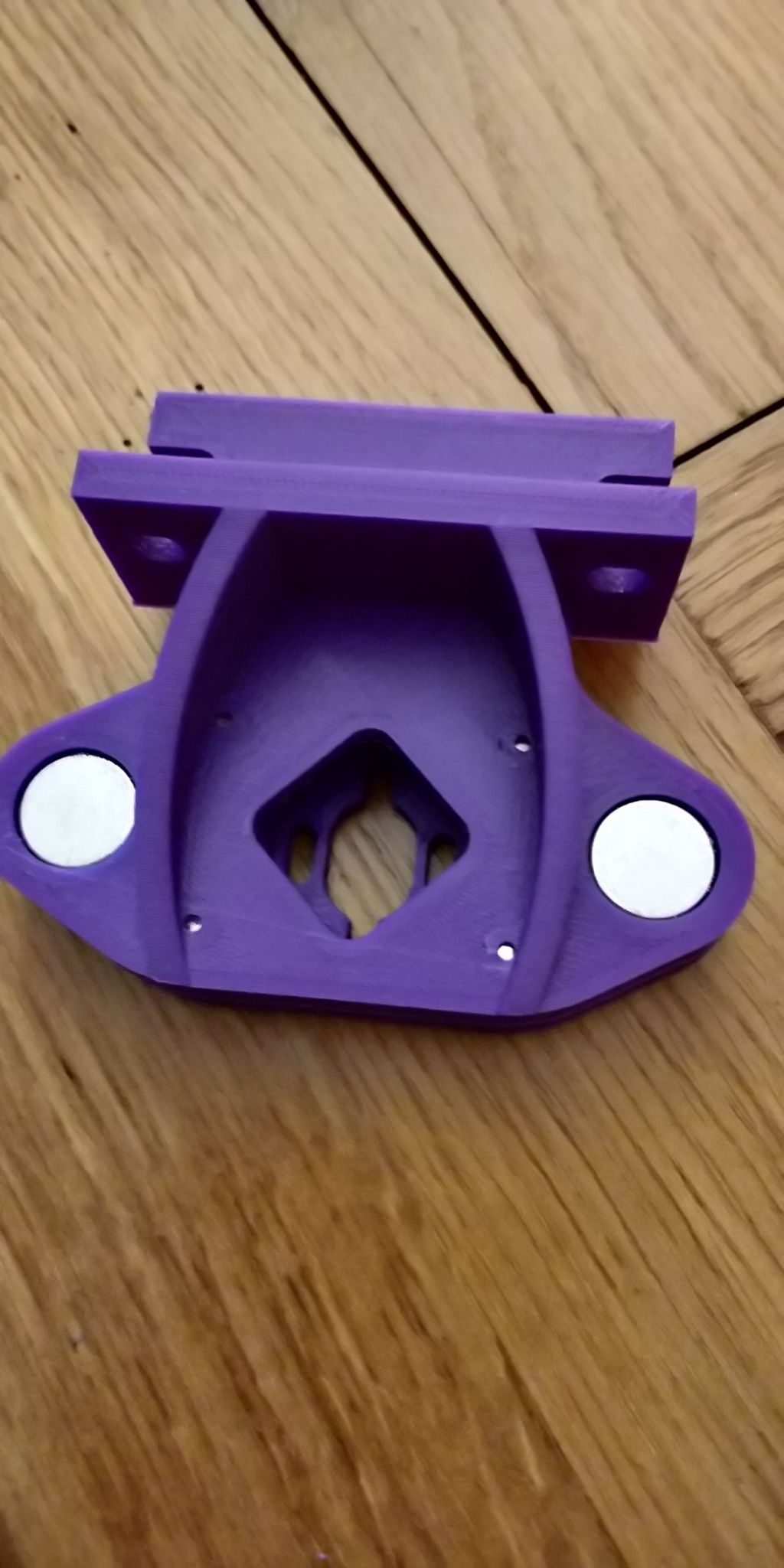

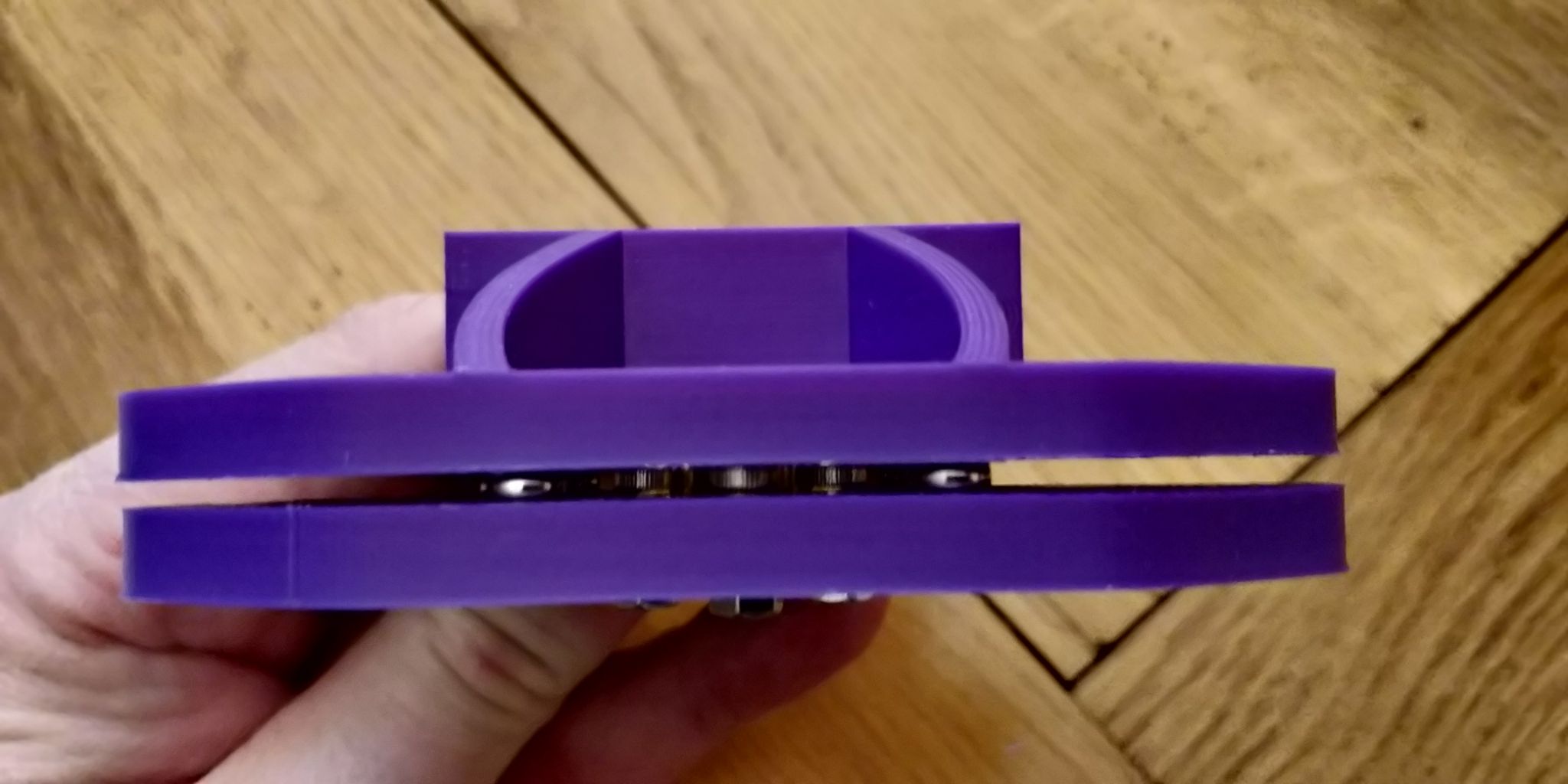

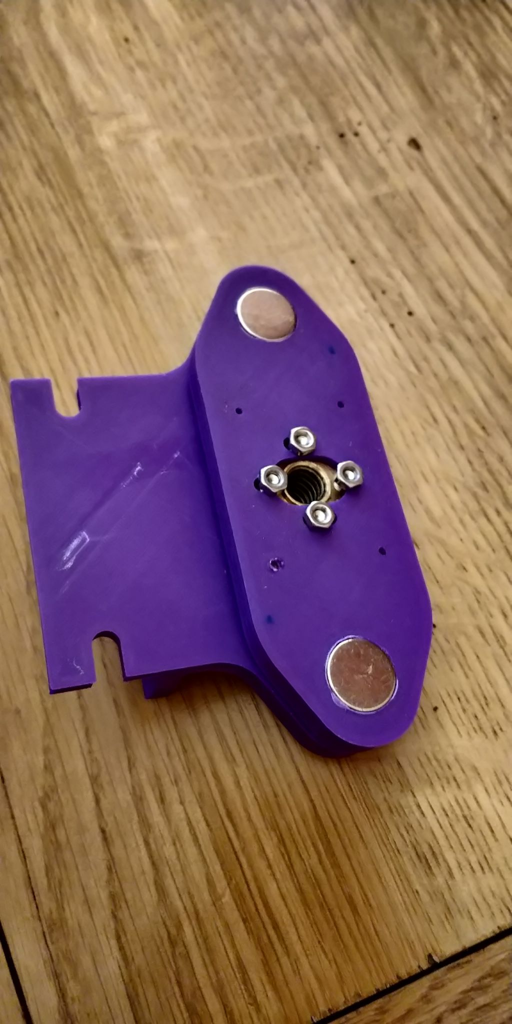

Résultat de la première pièce, je dois reprendre quelques dimensions pour les aimants et l'écrou de la vis trapézoïdale.
Deuxième print demain et ça devrait être le bon.

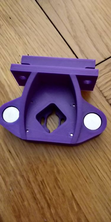

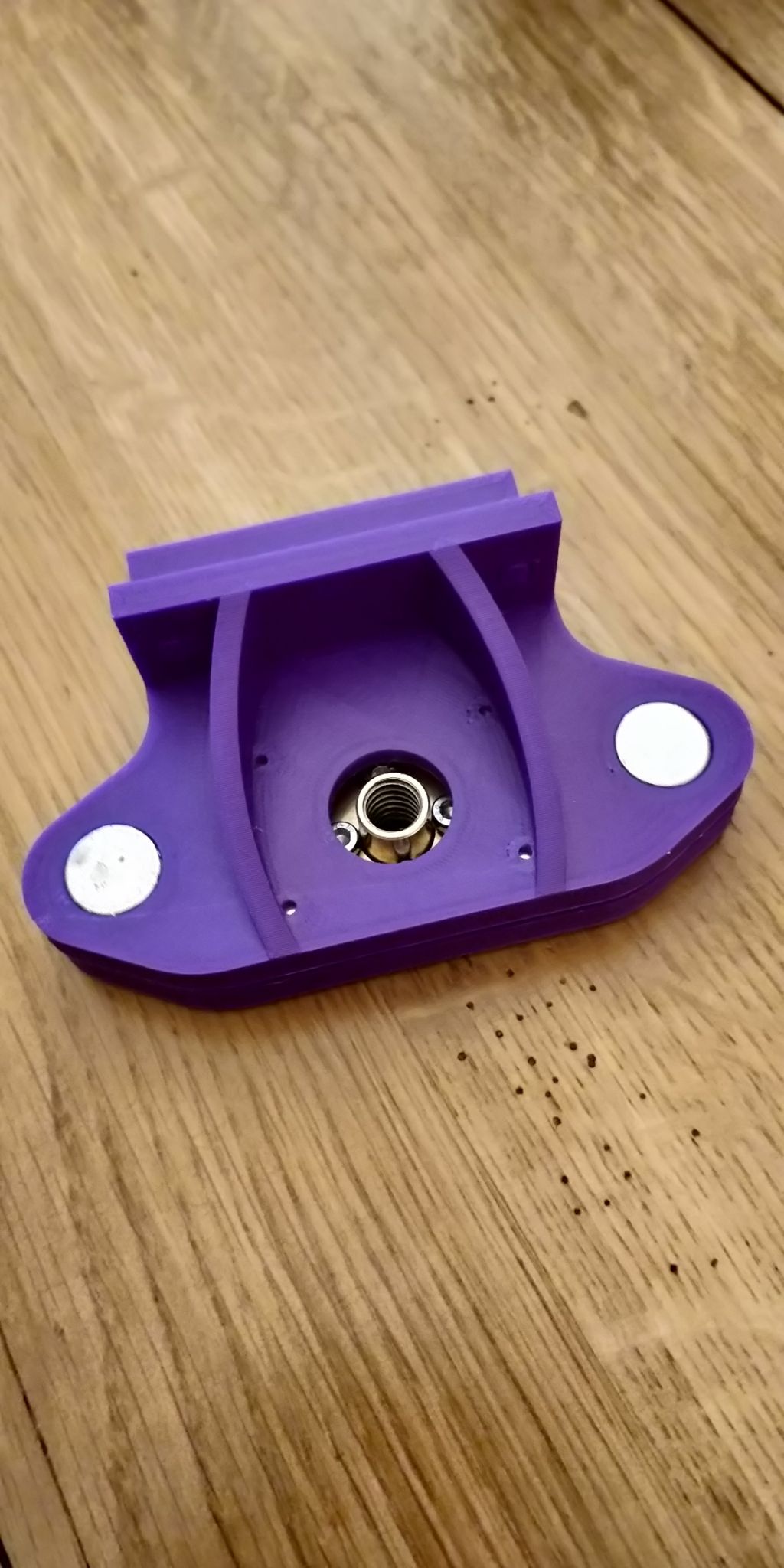

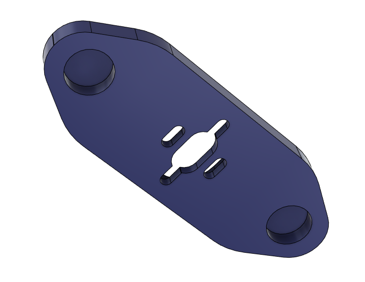

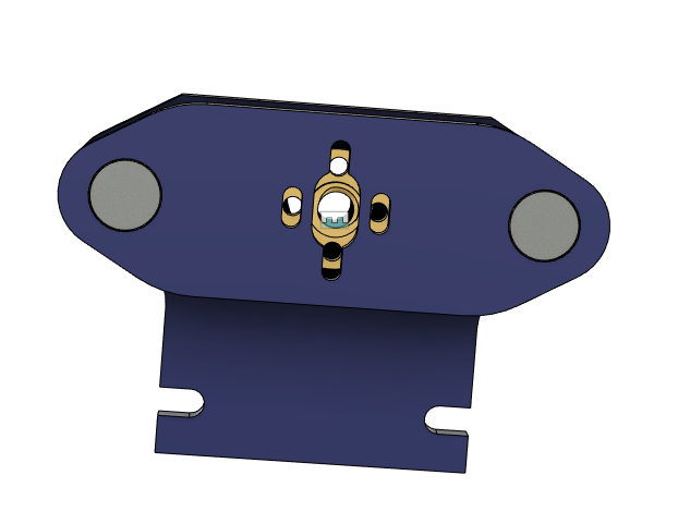

Dernière amélioration avant de lancer le print final, ajout des trous pour éjection des aimants en cas d'erreur de positionnement avec la polarisation.

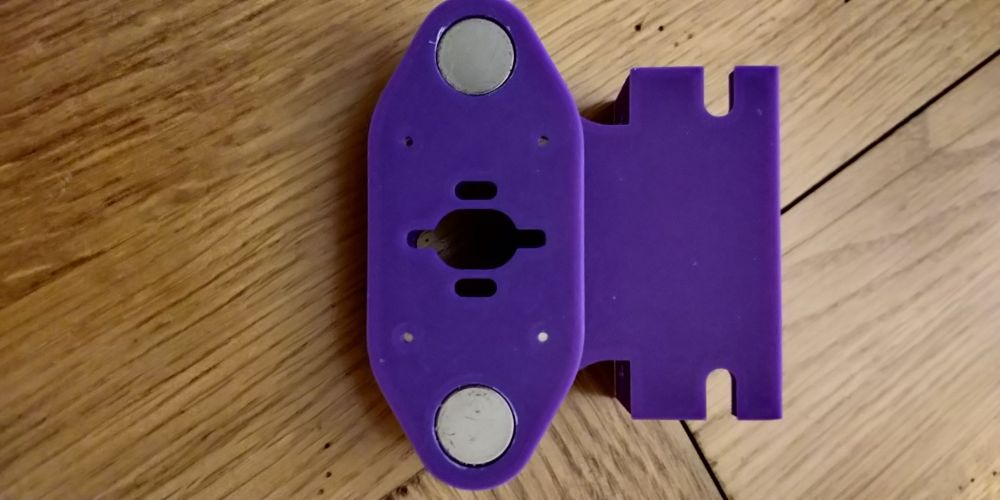

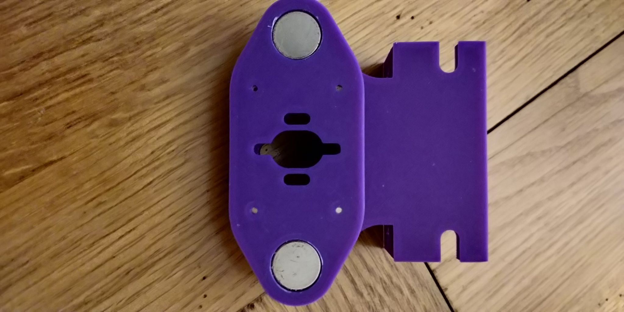

J'ai retravaillé les pièces, première partie terminée.
Demain je print la dernière.

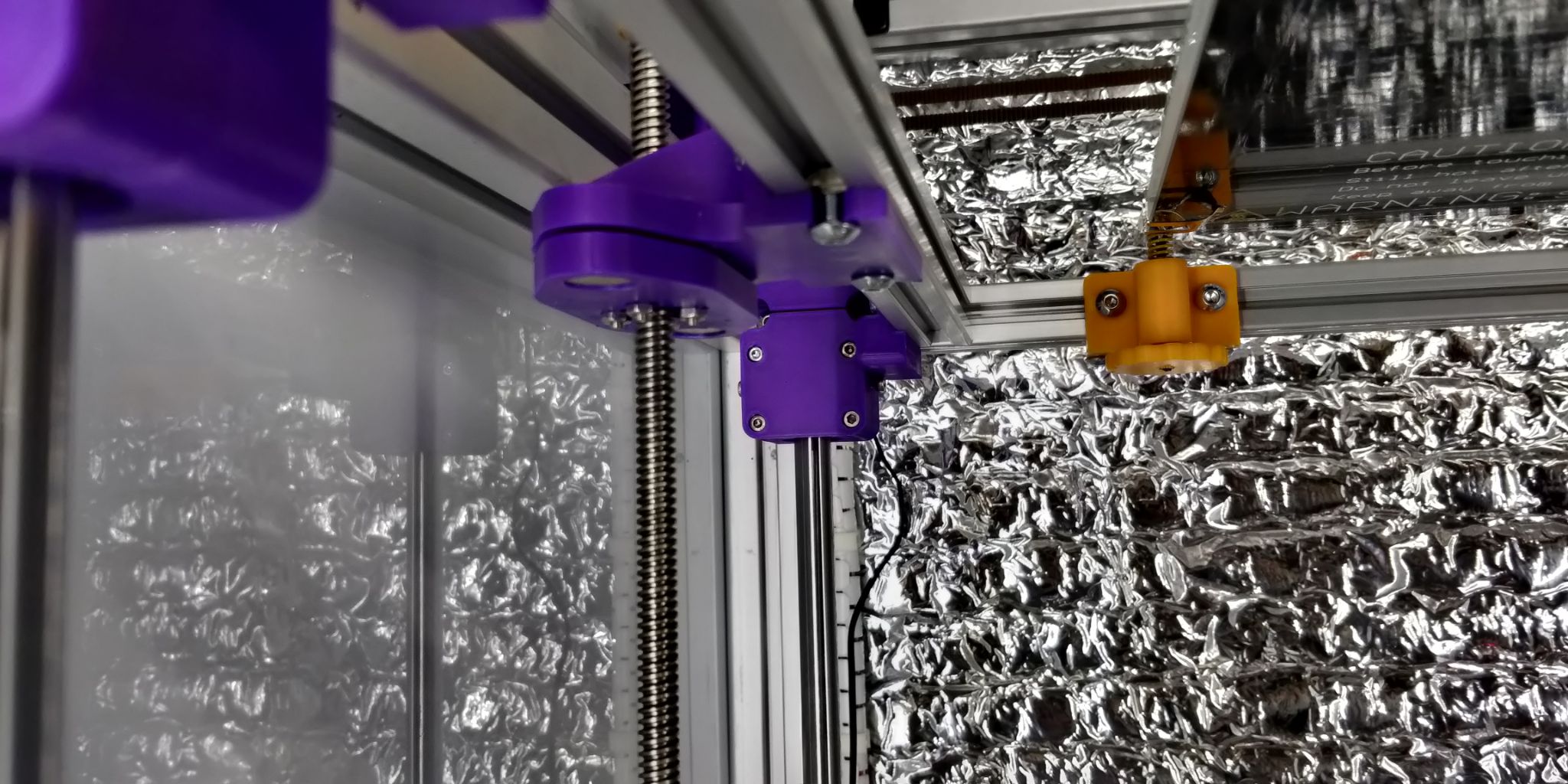

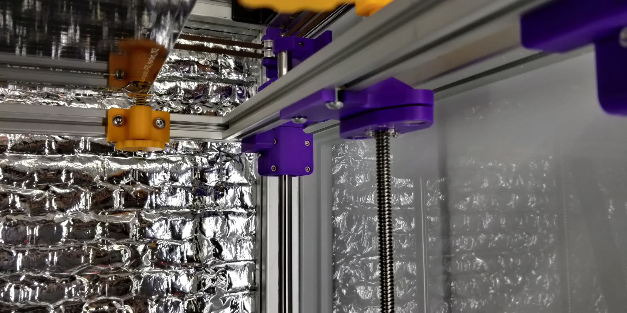

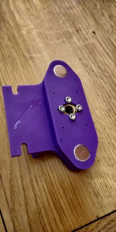

Bon voilà le projet est terminé, installation terminée et premier print en cours.

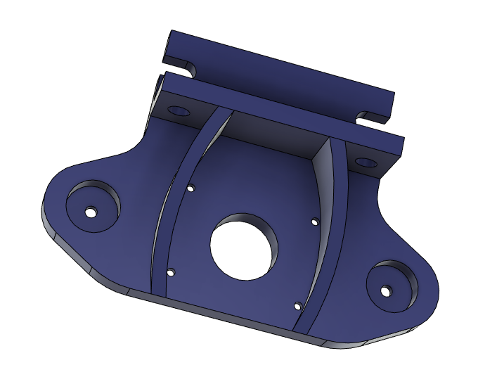

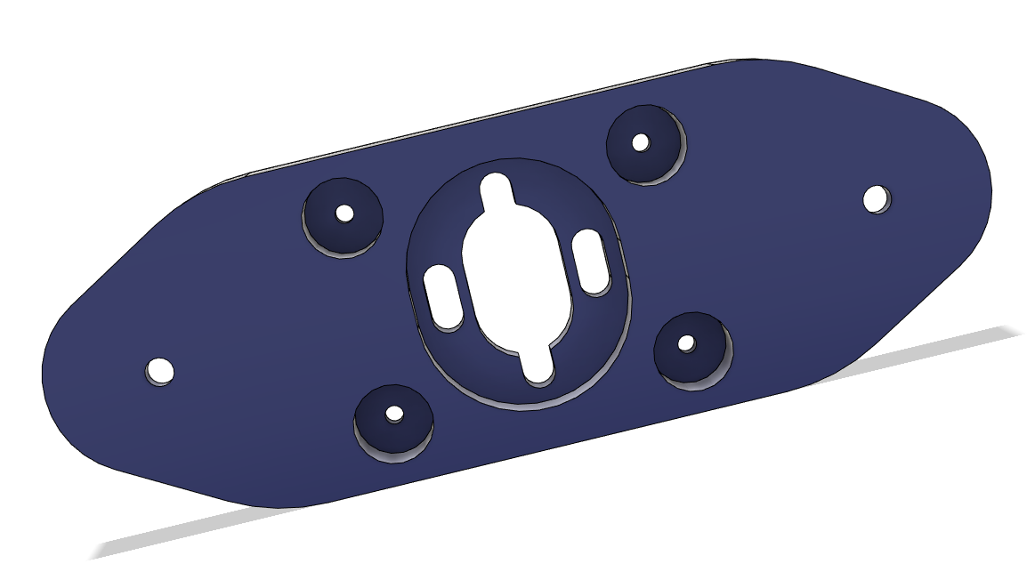

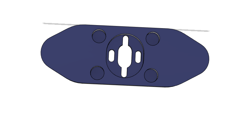

Les fichiers ci dessous, j'ai modifié pour le rendre compatible avec l’hypercube EVO, mes essais ont été réalisé pour mon hypercube EVOIII avec des dimensions différentes.
Z Nut Braket aimants billes fixe plateau EVOLUTION-V1.1 v2.stl
Z Nut Braket aimants billes mobile-V10 v10.stl
https://www.amazon.fr/gp/product/B07RK4T2CP/ref=ppx_yo_dt_b_asin_title_o02_s00?ie=UTF8&psc=1
Pour les aimants de 13X5MM c'est de la récupération et pour l'instant pas trouvé en vente.
Je serai peut être obligé de changé le diametre des trous des pièces pour les rendre compatibles avec les aimants existants.
Donc attention au fichier ci joint qui est prévu pour 4 aimants de 13mm
Pour remplacer par des 12 mm x 5mm
https://www.supermagnete.fr/aimants-disques-neodyme/disque-magnetique-12mm-5mm_S-12-05-N
Les fichiers modifiés pour du 12mm
Z Nut Braket aimants billes fixe plateau 12mm EVOLUTION-V1.1 v1.stl
Z Nut Braket aimants billes mobile 12mm-V10 v1.stl

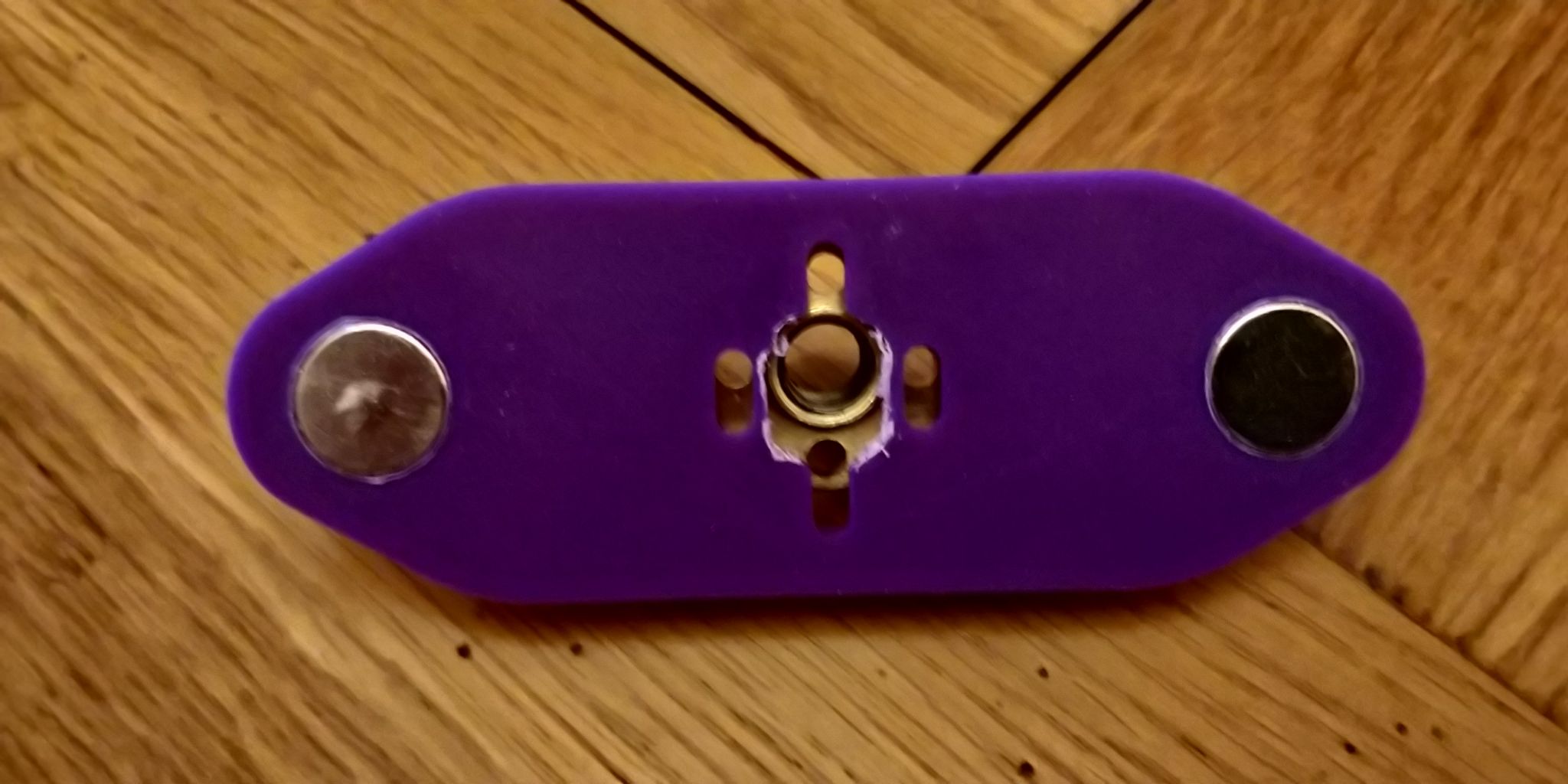

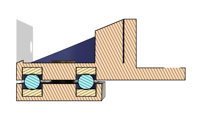

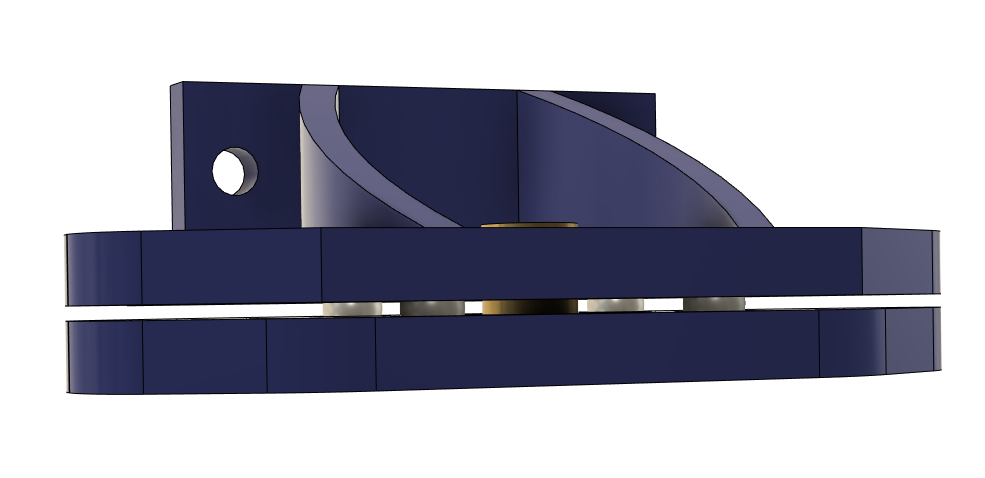

Ne pas coller les 4 aimants de 8mm X 3mm avant d'avoir vérifier la planéité des quatre billes sur une surface bien plane.
Il faut ajuster en grattant légèrement un  peu de matière dans chaque trou.
Une fois que les quatre billes sont à la mème hauteur vous pouvez coller avec une petite goutte de CYANOLITE
Mettre un petit point de graisse sur chaque aimants de 8mm avant de poser la bille.
Pour les 4 plus gros aimants juste à les coller, attention à la polarité, idem pour les 8 aimants.🤣

Apparemment la qualité du print c’est améliorée, je vais attendre la fin pour vérifier avec une autre pièce.

Pas de problème de vibration de mon côté  avec mon hypercube avec des profils de 40 mm
Juste une amélioration  en cas de vis qui nest pas parfaitement droite.
Je suis arrivé a un très  bon niveau de qualité avec mes print en ABS.
