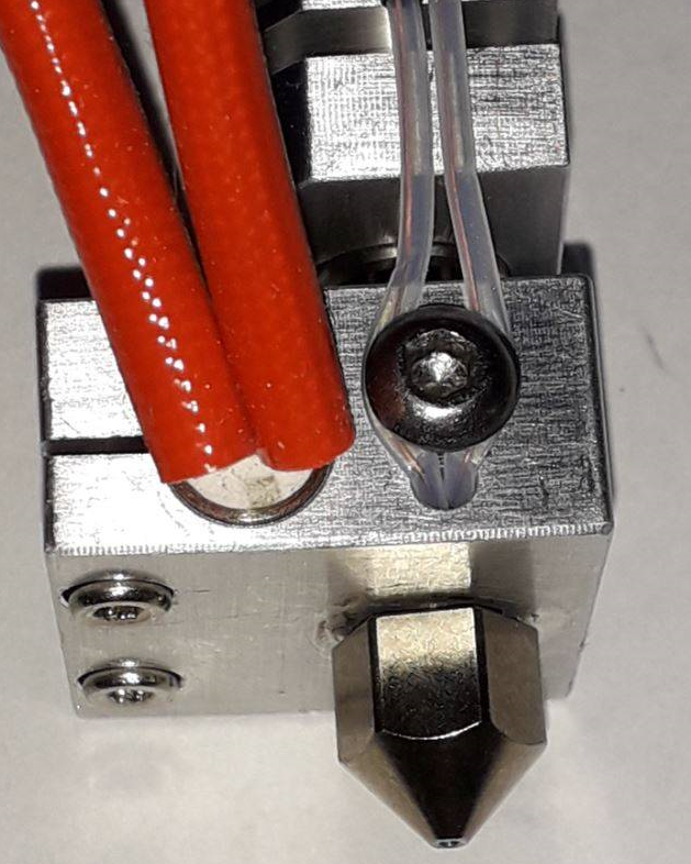

AurélD Posté(e) Février 11, 2021 Partager Posté(e) Février 11, 2021 Bonjour à tous, Ayant récemment acheté une Ender 3 V2, je rencontre un soucis lorsque je veux imprimer de l'ABS. Je lance le préchauffage pour l'ABS mais la buse ne chauffe pas au delà de 205° sur 240° > une alarme se déclenche et un message s'affiche sur l'écran : Nozzle is too lowperature. Je fais mes premiers pas dans l'impression 3D et j'avoue n'avoir aucun début de solution pour ce problème... Est-ce que quelqu'un a déjà rencontré ce problème ici ? Est-ce un soucis de paramétrage ou un problème de machine ? Comment le régler selon vous ? Merci d'avance ! Lien vers le commentaire Partager sur d’autres sites More sharing options...

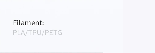

Pyroa Posté(e) Février 12, 2021 Partager Posté(e) Février 12, 2021 Bonjour, D'après ce que j'ai pu voir sur le site de Creality, la Ender 3 V2 apparemment n'est pas compatible ABS. Lien vers le commentaire Partager sur d’autres sites More sharing options...
ixi Posté(e) Février 12, 2021 Partager Posté(e) Février 12, 2021 @AurélD Tu imprimes ce que tu veux sur ton imprimante. Tu dois enlever le capot du bloc d'impression pour avoir accès au bloc de chauffe. Sur la photo, à gauche se trouve l'élément chauffant ( fil rouge) , à droite la sonde qui mesure en permanence la température. Il est probable qu'elle ne soit pas bien placée dans le bloc de chauffe. Il faut l'enfoncer ( gentiment) à fond, puis donner un tour de tournevis pour la bloquer. Attention à ne pas pas exploser les fils translucides, car sinon c'est court jus assuré. Elle doit simplement rester à sa place. 1 Lien vers le commentaire Partager sur d’autres sites More sharing options...

AurélD Posté(e) Février 21, 2021 Auteur Partager Posté(e) Février 21, 2021 Bonjour à tous, Déjà, merci pour toutes vos réponses et votre réactivité ! Je ne peux pas en dire autant car je n'ai pas pu me connecter depuis un petit moment... J'ai pu régler mon problème et voici une info pour les personnes qui utilisent un Ender 3 V2 : Quand j'ai monté ma machine, j'ai enlevé le caoutchouc qui protégeait la buse, pensant que c'était une protection... En fait cette partie caoutchouc sert à maintenir la chaleur autour de la buse. Avec l'intuition j'ai décidé de la remette, notant qu'elle était percée pour laisser sortir le filament et en effet la température peut maintenant monter à 260° Par contre j'ai maintenant un souci d'adhérence de plateau avec l'ABS... Ca m'inquiète moins car c'est un sujet plus courant j'ai l'impression. Si vous avez des conseils je suis preneur ! 1 Lien vers le commentaire Partager sur d’autres sites More sharing options...
fran6p Posté(e) Février 21, 2021 Partager Posté(e) Février 21, 2021 il y a 7 minutes, AurélD a dit : en effet la température peut maintenant monter à 260° Le PTFE qui est au contact de la buse ne va pas apprécier du tout, tu vas à plus ou moins brève échéance avoir des ennuis d'extrusion 1 Lien vers le commentaire Partager sur d’autres sites More sharing options...
