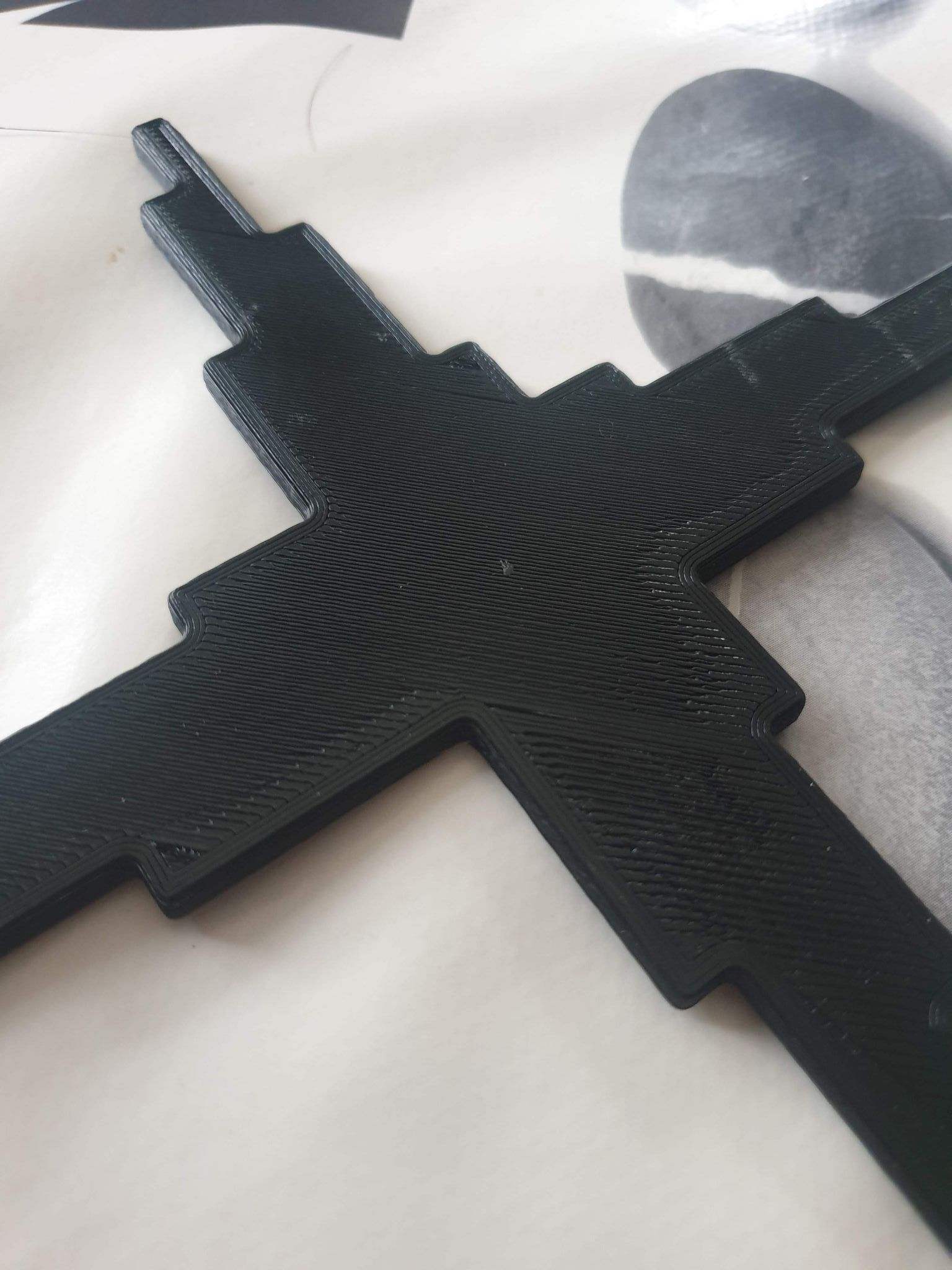

je voudrais un conseil quand j'imprime une pièce j'ais tout le temps des erreurs de cotes
je vous joint un doc pour Example une bague (dessin pneu bague v1.pdf ) :
sur le plan:
diamètre extérieur de la bague =24.59mm
diamètre intérieur =20mm
épaisseur=7.5mm
une fois imprimé mes dimensions sont:
diam ext =24.9 mm
diam int =19.55 mm
épaisseur = 7.5mm
quel peut être mon problème  ?
comment le vérifier ?
comment le résoudre ?
merci a tous et toutes
ps: une autre question viendra pour la même bague après ces réglages🤔

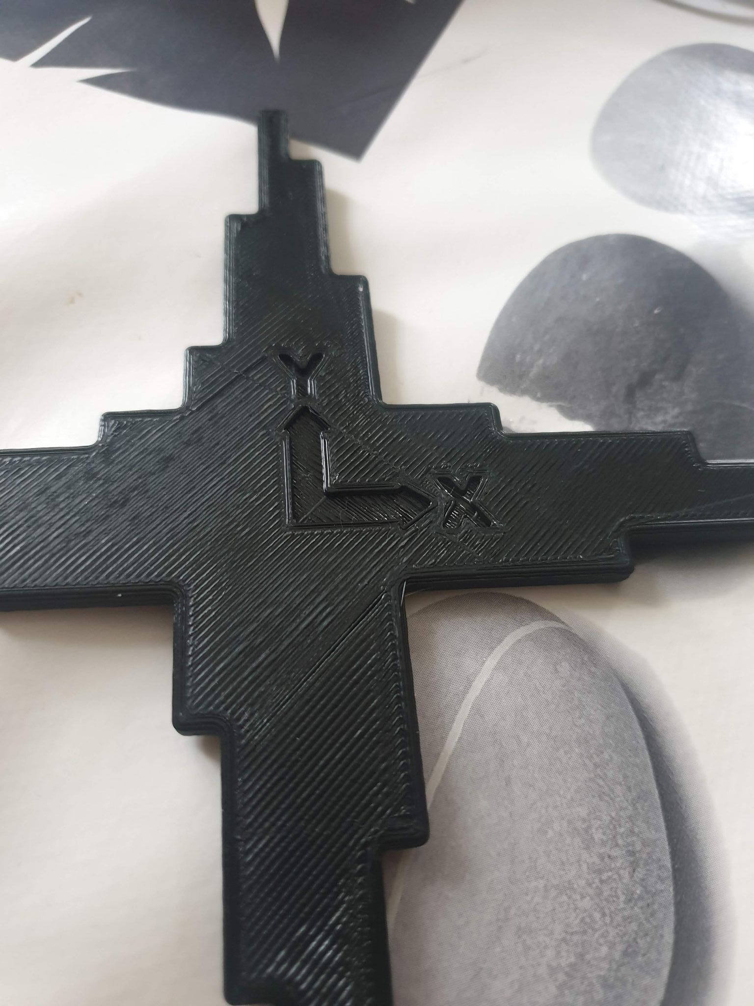

il y a une heure, Idealnight a dit :
AS tu fais un cube de calibration pour vérifier que tout es ok niveau réglage mécanique ?
j'en avais fait un j'ai même fait la croix de calibration elle etait au top
les mesures étaient parfaites surtout en X et Y ? (car ton Z est bon apparemment)
