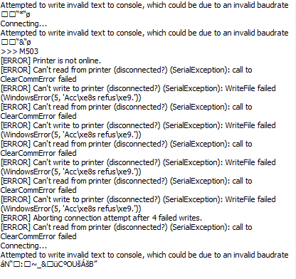

methylene67 Posté(e) Juillet 12, 2021 Posté(e) Juillet 12, 2021 Salut @Murdock, je viens d'installer Luxury. Cependant, comment puis-je paramétrer mes steps moteur ? Ils ne sont plus dans settings, et via la console un M503 me fait tout défiler et je ne peux pas scroll up pour vérifier. Il me semble d'ailleurs que dans la console un M92 X... ne fonctionne pas, et il ne se passe rien quand je fais "Send". Par ailleurs, pronterface n'arrive plus à se connecter à la machine :
Murdock Posté(e) Juillet 12, 2021 Auteur Posté(e) Juillet 12, 2021 il y a 29 minutes, methylene67 a dit : Cependant, comment puis-je paramétrer mes steps moteur ? Hello ! Pour le moment c'est via les commande gcode (M92 ...) sans oublier un M500 pour stocker dans l'eeprom. il y a 30 minutes, methylene67 a dit : Par ailleurs, pronterface n'arrive plus à se connecter à la machine : Nous avons augmenté la vitesse du port série. Essaies avec 250000. 1

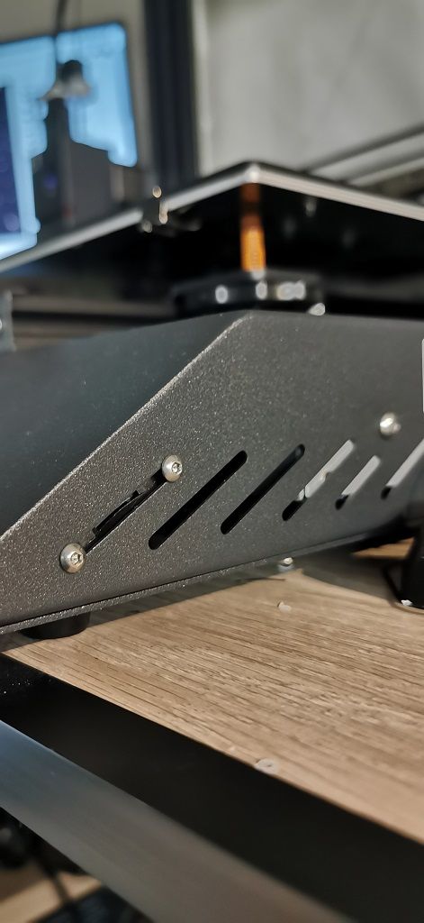

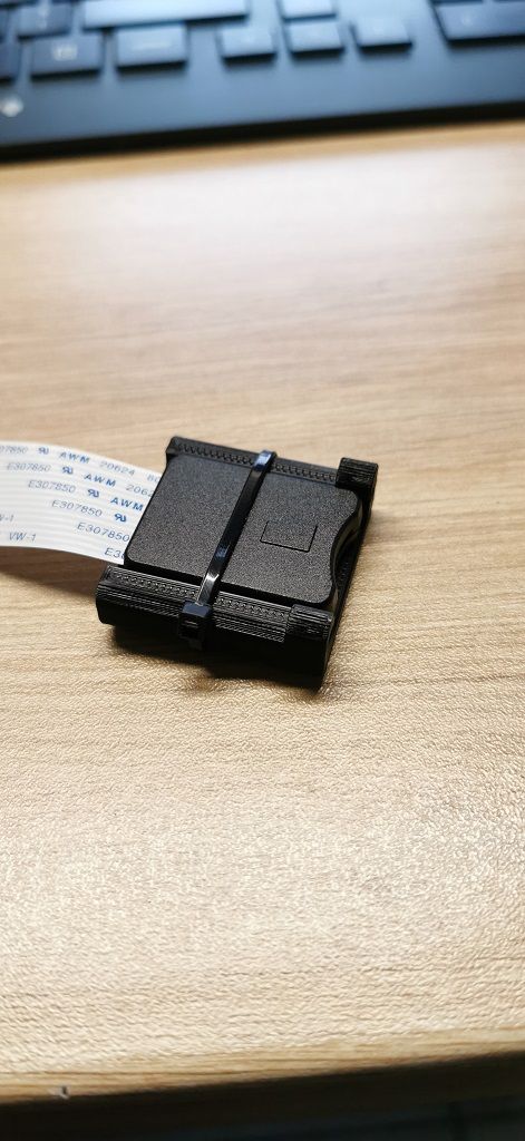

methylene67 Posté(e) Juillet 15, 2021 Posté(e) Juillet 15, 2021 Le 04/04/2021 at 21:21, Murdock a dit : Cadeau pour une version micro-sd : SupportLecteurMicroSd-Body.stl 136 Ko · 8 downloads @Murdock tu aurais la référence de ta rallonge micro SD. L'écran ne reconnaît pas bien la rallonge micro SD - > carte SD. J'ai regardé sur Amazon, les produits ont des avis mitigés. Merci.
