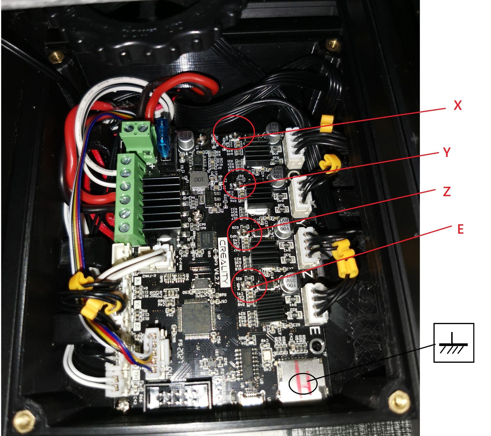

si tu as un multimètre tu places le testeur négatif sur la carcasse de la microSD et le positif sur le potentiomètre de la Carte mère que tu veux contrôler X Y Z E.
voici mes relevés
Vref Carte 4.2.7 model « H » valeur usine
X             1.10V
Y             1.10V
Z             1.10V
E             1.20v

attention control les valeurs mais à vérifier en fonction de la lettre qui ce trouve ecrite sur le boitier de microSD
chaque lettre égale un chipset différent, chaque chipset à ses propres voltages.
je donne mes valeurs pour exemple

Pour le réglage des Vref des moteurs, il faut 2 infos:
  • la lettre écrite au feutre sur le dessus du lecteur de carte SD (voir photo de @nico378)
  • la référence des moteurs (surtout X et Y si tu as des décalages horizontaux)

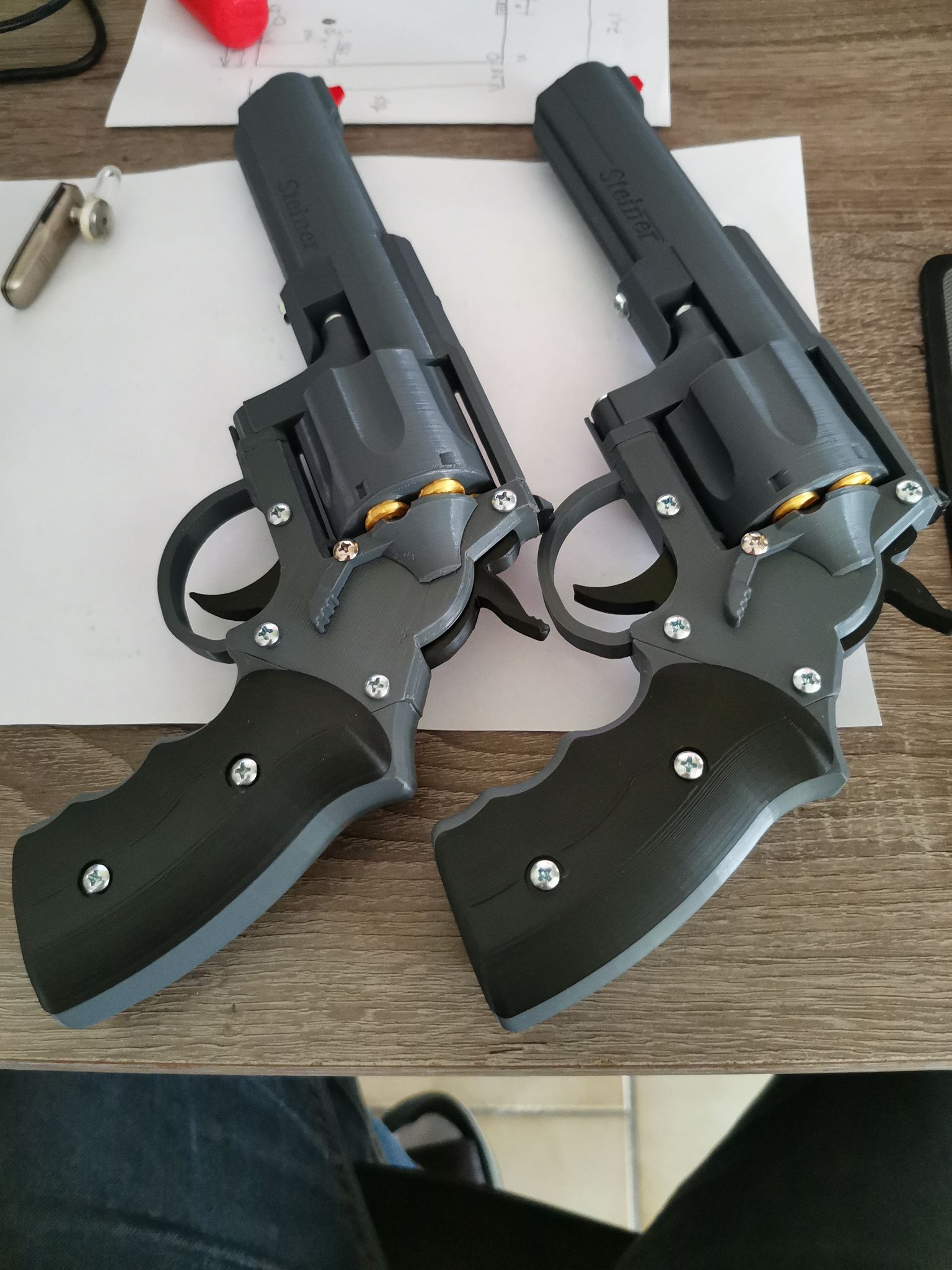

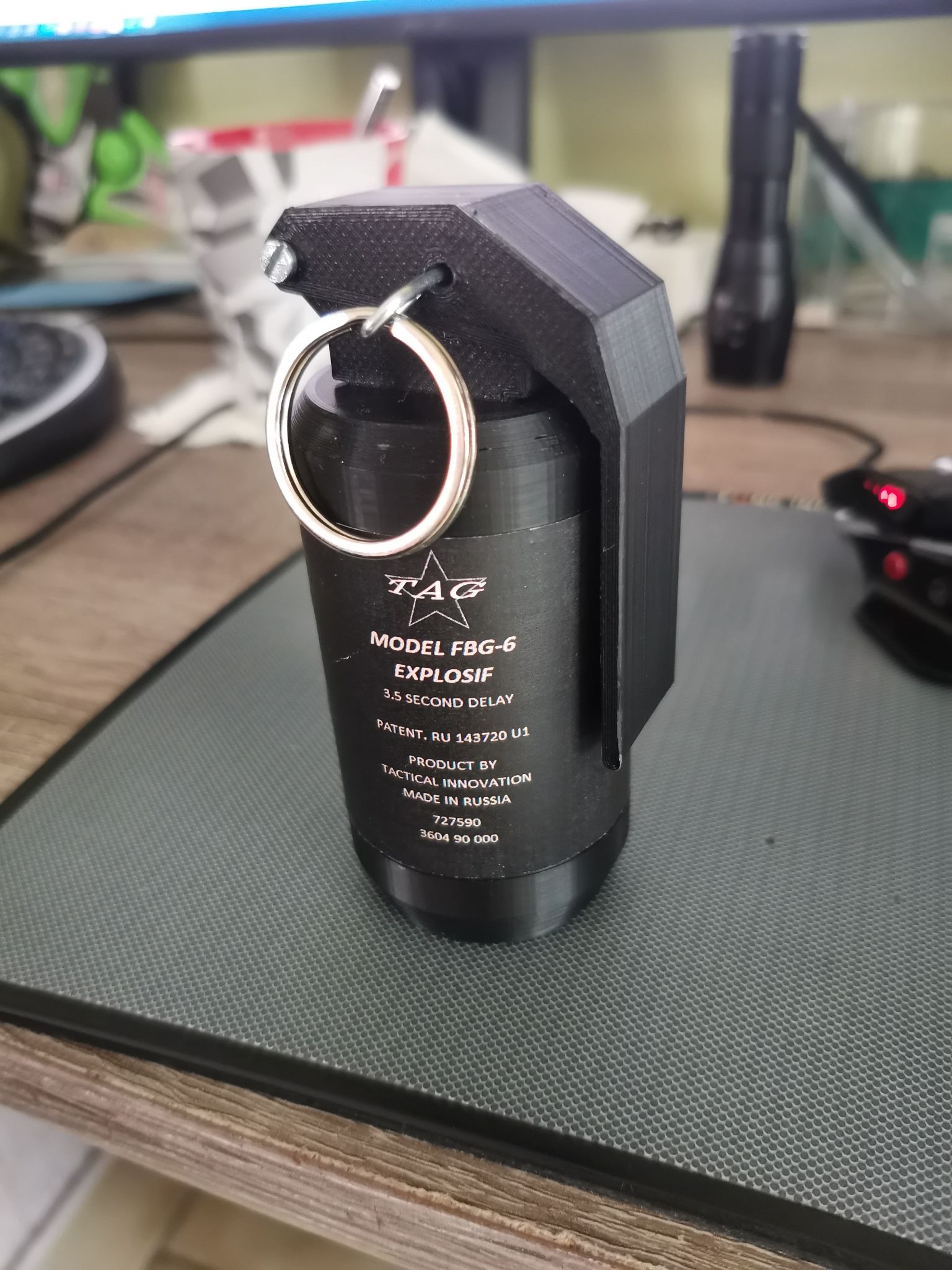

Voici un petit exemple de se que j’arrive a imprimer, ender 3v2 et une bonne imprimante je confirme.
IMG_20210207_174145_01.thumb.jpg.d47d945b0eae0575e1261e65060564ff.jpgIMG_20210122_151137.thumb.jpg.2d5e53748b165fdbd781a51bfaef3c5d.jpg
Modifié (le) par nico378
Hello Nico,
Je suppose que tu as pris le fichier sur Thingiverse. Tu as le lien stp ?
Magnifiques impressions. Chapeau.

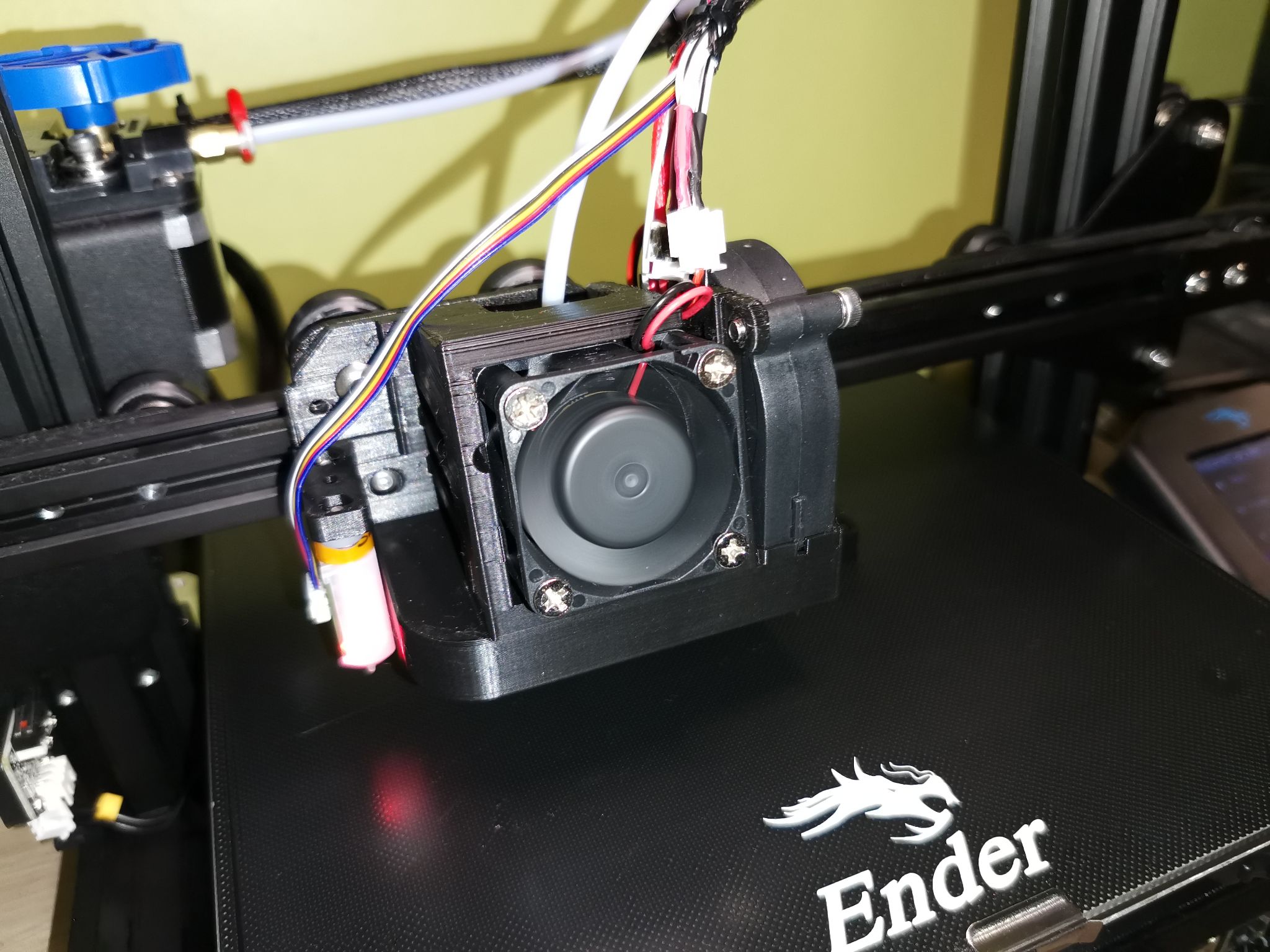

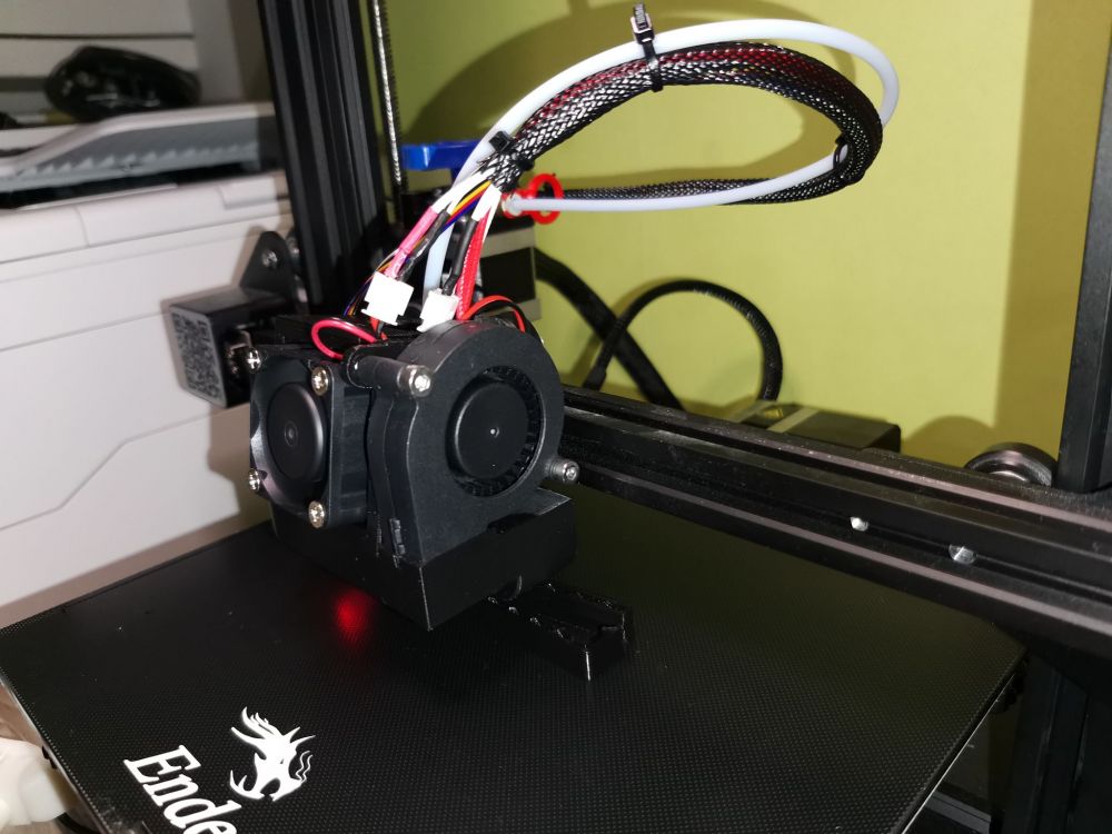

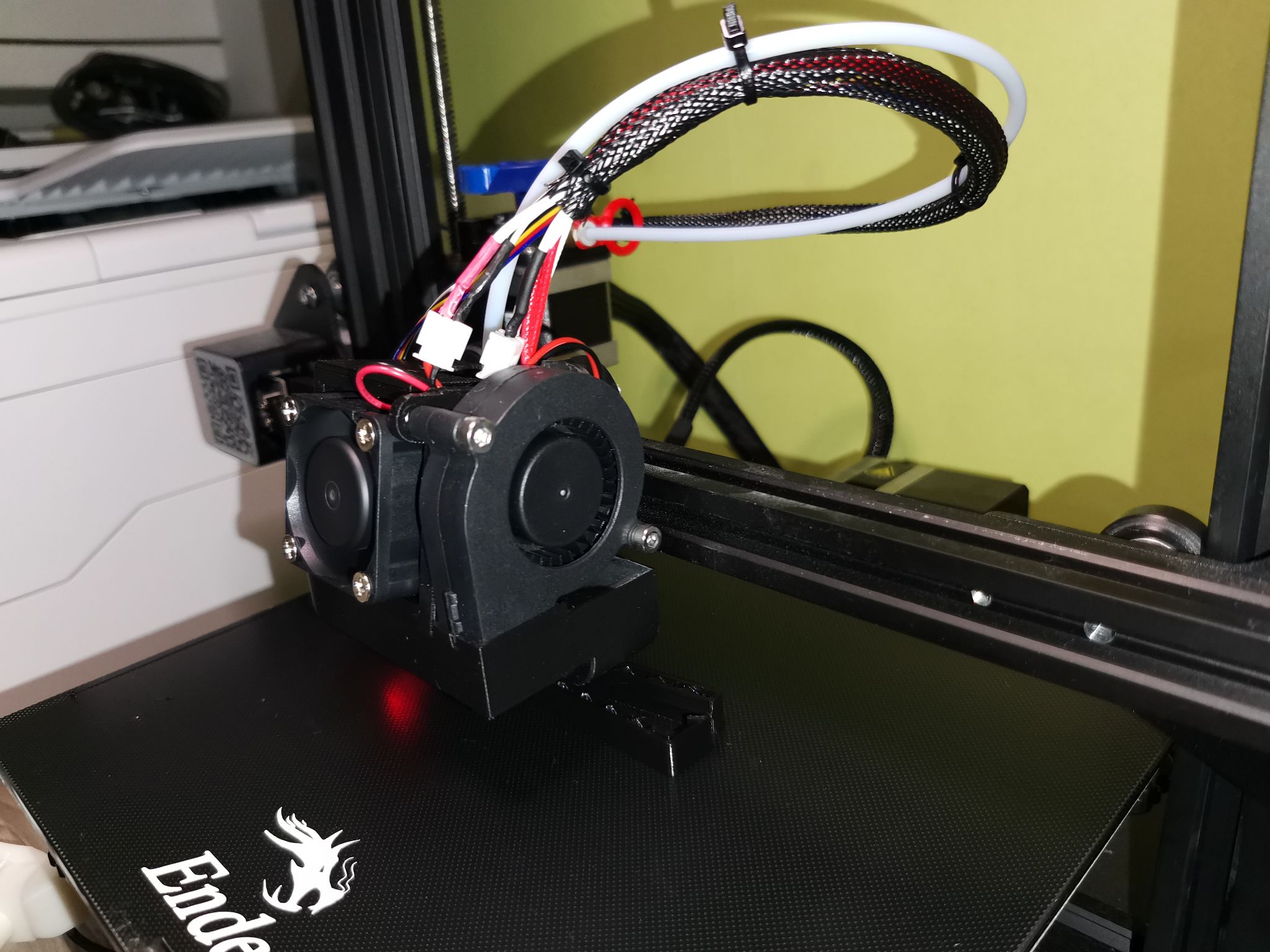

j'ai modifié la tete d'impression aussi😅:
Super Sympa. Merci l'ami.
J'espère un jour te rendre la pareil 🙂
Je ne me suis pas encore attaqué à la tête d'impression. Il faudrait d'abord que l'imprimante fonctionne correctement 🙂
Salut Nico378,
petite question, tu aurais le lien du STL concernant ta modification de la tète d'impression ?
Merci,
Edit:
un petit tour photos des modifications de ta machine serais super 😉 je vois que tu as aussi changé le système de tendeur de courroie de l'axe X !
Comme ça elle n'est (j'imagine) plus de travers…
