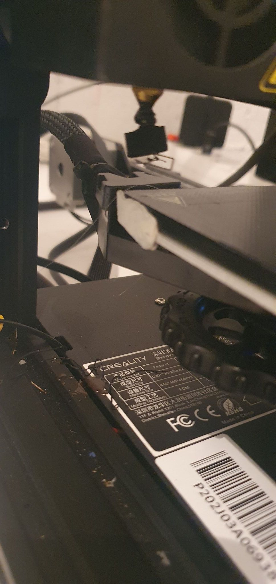

Zzr69 Posté(e) Février 22, 2021 Auteur Posté(e) Février 22, 2021 Voici ce que sa donne avec une hauteur de couche de 0.12mm température a 220 degrés vitesse 40mm/s retractation de 3mm et z offset a 0.13mm ventilateur a 50%. Le print etais un rectangle de 10mm x10mm x 5mm. On constate qu'il reste colle à la buse . Savez vous pourquoi ? Merci
Idealnight Posté(e) Février 22, 2021 Posté(e) Février 22, 2021 il te serait possible de faire une petite vidéo du début de première couche ?
