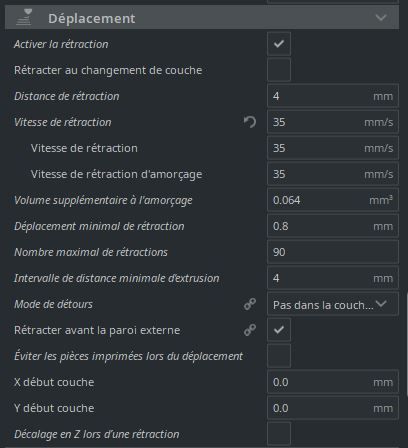

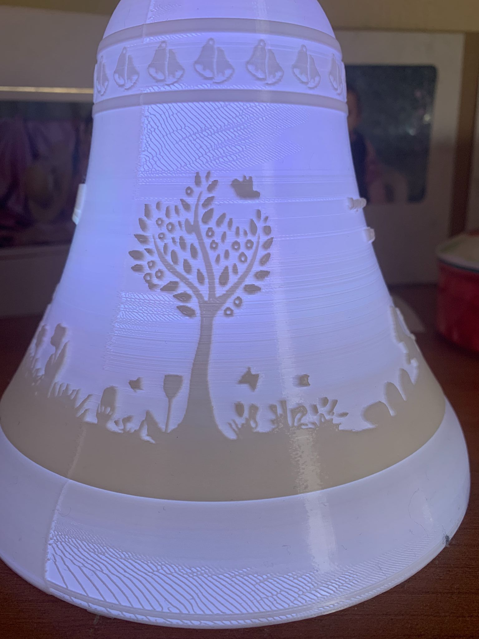

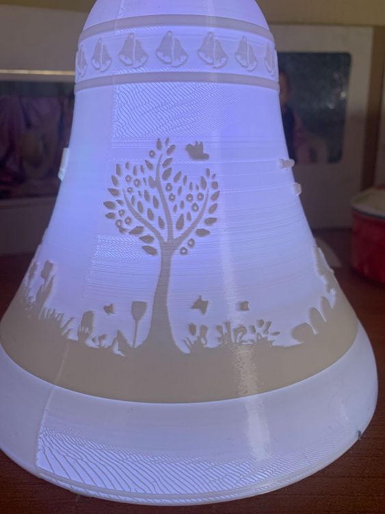

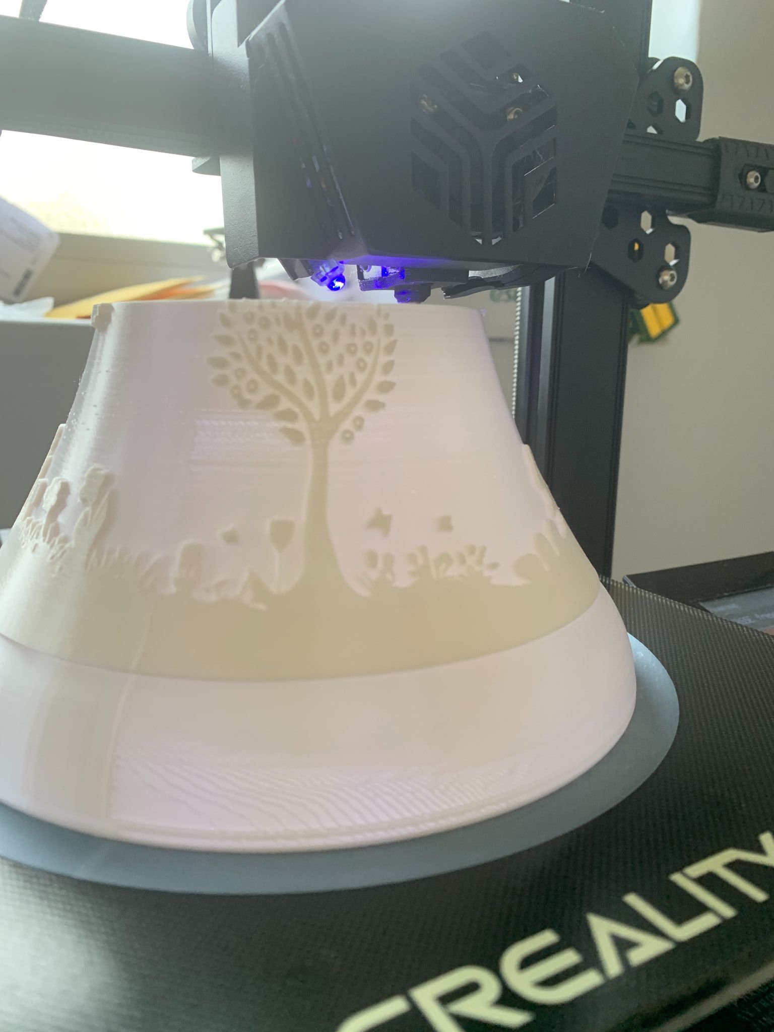

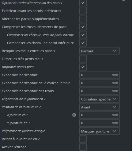

Loicstk Posté(e) Février 20, 2021 Posté(e) Février 20, 2021 Bonjour à tous, je suis en train de faire des lithophanie en forme de cloche et j'ai un défaut d'impression que je n'arrive pas à résoudre. J'ai placé la jointure en Z à l'arrière de la lithophanie, mais j'ai de la sous-extrusion aux abords de la jointure. j'ai essayé le même G-code sur 2 imprimantes et j'ai le même phénomène. J'ai refait le STL mais sans succés. J'en viens à penser que c'est un paramètre à ajuster dans cura mais je ne sais lequel, peut-être le volume supplémentaire à l'amorçage? Je n'ai pas la roue libre d'activée. L'extrudeur est calibré sur les 2 machines ainsi que le débit.
Idealnight Posté(e) Février 20, 2021 Posté(e) Février 20, 2021 cela donne plus l'impression d'une buse partiellement bouchée, sinon un débit trop faible tu es à 100 % ? https://www.lesimprimantes3d.fr/forum/topic/25380-tuto-titis-procédure/
