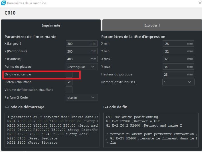

Keke Posté(e) Février 21, 2021 Partager Posté(e) Février 21, 2021 Bonjour , Je suis nouveau!! j’ai acheté la créality Ender pro, en l’installant j’ai voulu télécharger des modèles 3D et j’ai des problèmes de jet code. Qui arriverai à me dire comment régler le problème pour que les modèles passe sur mon imprimante car elle imprime mais sur les côtés et non au milieu merci de votre aide Lien vers le commentaire Partager sur d’autres sites More sharing options...

fran6p Posté(e) Février 21, 2021 Partager Posté(e) Février 21, 2021 Bonjour, Dans les paramètres de la machine dans Cura, tu n'aurais pas coché «Origine au centre» (encadré rouge ci-dessous) par hasard ? Si oui, décoche la case, ce n'est à cocher que pour les imprimantes type Delta. Lien vers le commentaire Partager sur d’autres sites More sharing options...
